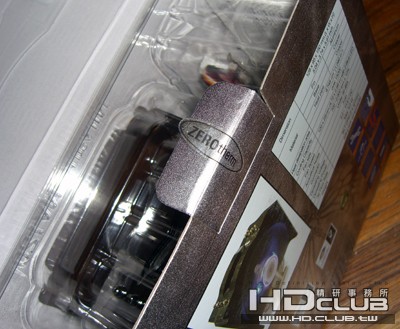

主體出現!
看一下側面

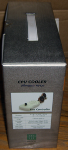

再看一下背面
盒子上方有封條,只是好像已經開了..Orz. 這個封條還真是「形式上的封一下」,跟本沒作用

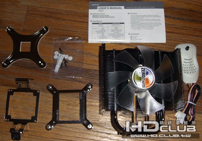

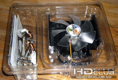

內容出現
整組,從左到右,扣具(intel and AMD)都可以、散熱膏、扣具固定螺絲(是的,扣具是鎖在散熱器下方)
散熱器、上面的說明書跟右邊白色的風扇速度調整器(做得真爛,完全沒考慮要用,因為我的主機版可以調,而且這個調整器也不能跟機殼整合)

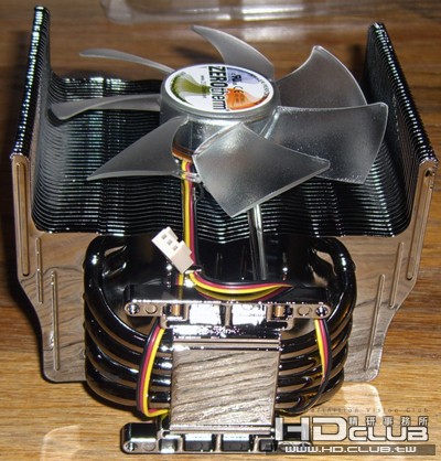

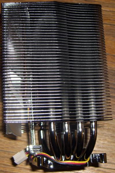

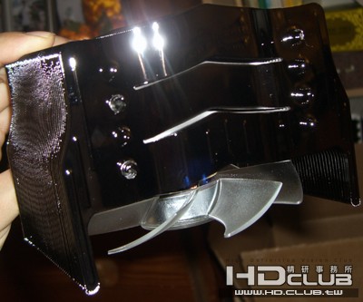

散熱器特寫,底部亮晶晶
側面特寫,有八隻導熱管
上面特寫,閃呀...可以看到八支熱導管的頭

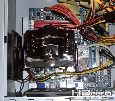

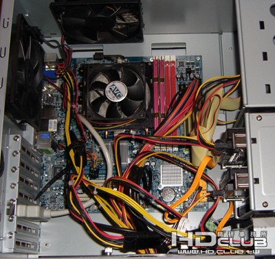

安裝前機內特寫

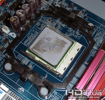

安裝中,想不到一大條的散熱膏,跟本弄不出幾滴,真是...不過還是夠多了,用信用卡把他抹平在cpu上還夠(說明書上說要抹0.3mm的厚度...要我拿尺量嗎?Orz..)

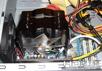

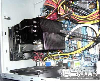

安裝後機內特寫1-2-3...真是巨大的散熱器呀(其實我的風扇是想向另一邊的,只是裝上去了,我竟然拿不下來...應該說,粉難拿下來,就放棄了...)

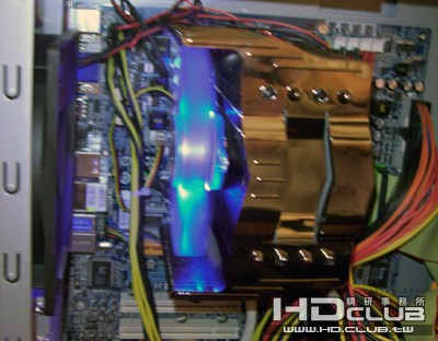

運轉時的藍光,sorry, 手抖到不行....
安裝後,在BIOS中調整CPU風扇速度,依CPU狀態調整...開機...靜呀....真是差粉多...12CM的風扇果然安靜...連點聲音也沒...用技嘉的軟體測,CPU超到3.1G,溫度約在33~40度左右,run了幾片hd片跟用super pi操了一下CPU。溫度都上不到41度。而且穩定沒問題...爽...連看影片都是一整個安靜,算是花的值得了...這個散熱器定價59.99美金,特價44.99,然後我買的再折10塊,也就是到手價34.99 = 35USD 差不多1136台幣,換了一整個安靜。
