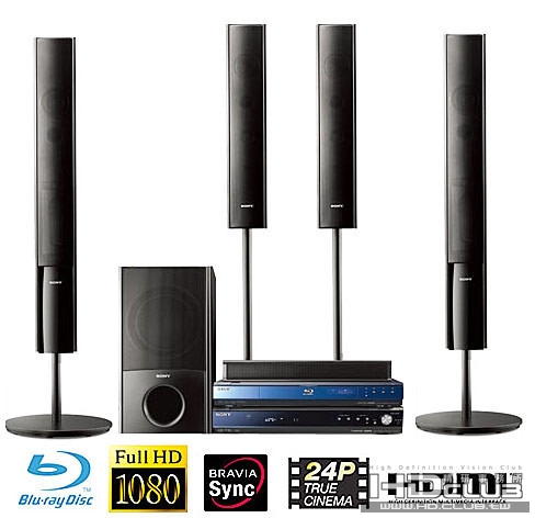

 樓主| 發表於 2010-5-3 10:28:02 | 顯示全部樓層
回大大     我的是不包含藍光播放器的HT-SF2300
[ 本帖最後由 ryanyu1981 於 2010-5-3 10:30 編輯 ]

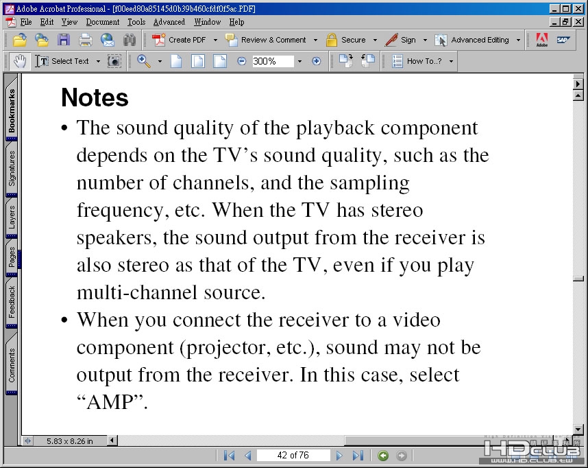

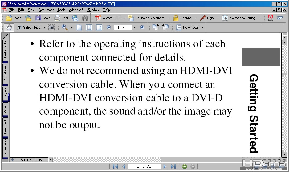

發表於 2010-5-3 11:25:09 | 顯示全部樓層
根據使用手冊來看, SONY 已經 建議使用者不要使用 DVI 轉 HDMI cable
您先照使用手冊建議, 修改 HDMI 聲音輸出 AMP+TV 或是 AMP 兩個項目.
看看是否其中一項可以發出聲音.
理論上, 設定 AMP only 的時候, 就會有聲音了...
您的投影機是 PC 模式, 而且原生解析度只有 848x480, 建議您 PS3 設定 720p 就好了, 1080i 可能無法上到 DVI 顯示.
[ 本帖最後由 KOBSS 於 2010-5-3 11:30 編輯 ]

 樓主| 發表於 2010-5-3 19:24:14 | 顯示全部樓層
回上面兩位大大.......這兩個方法我剛剛如您所說的方法用過了......就是不出聲......一換回HDMI到液晶電視才會出聲
所以......是這台擴大機的問題囉!?
