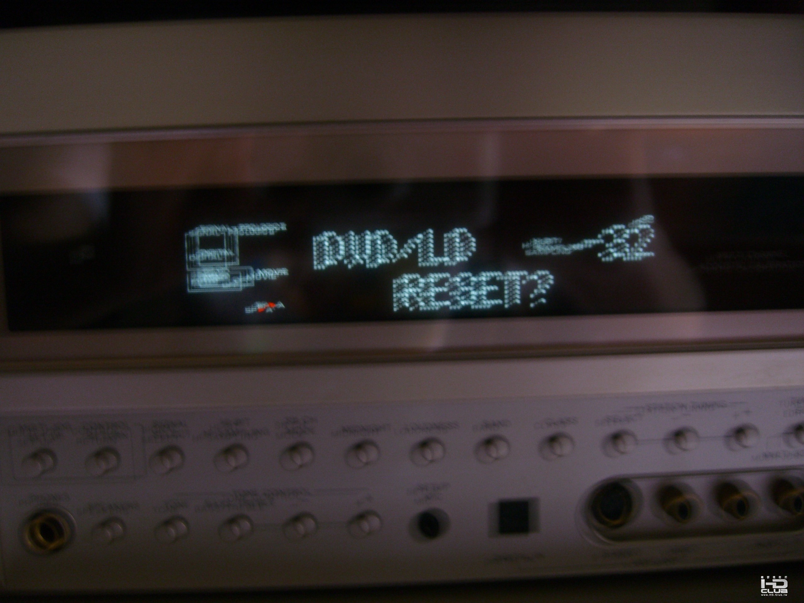

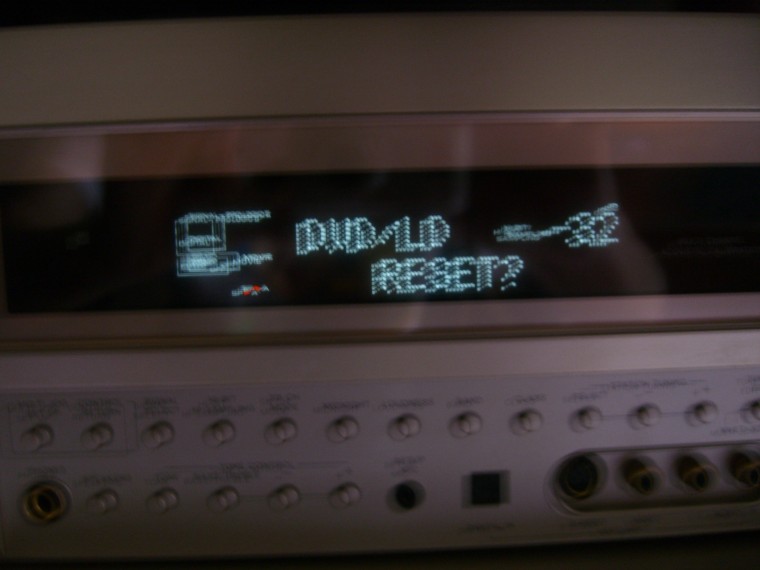

按照英文版的說明書指出, 押著TONE鍵, 然後再押STANDBY鍵, 就會顯示RESET. 但是之後我就不知要按哪一個鍵了, 歐洲版的遙控器有液晶顯示 , 台灣的沒有, 可能按法會有不同, 我有照下來請你們參詳 謝謝幫忙.
發表於 2014-4-18 16:32:05 | 顯示全部樓層
按面板上的ok或enter看看
用av端子畫面閃爍這好像是設定pal跟ntsc的問題
reset不一定有用
發表於 2014-4-19 06:40:33 | 顯示全部樓層
剛剛又看了英文PDF, 原來我漏押了+鍵 , 所以一試成功 . 其方法是在STANDBY模式時,同時押著TONE與+鍵,接者再押STANDBY/ON鍵 , 馬上就顯示出"NTSC".這一路來謝謝許多網友的幫忙, 本人在此再向大家說聲謝謝, 謝謝 , 感激不盡
