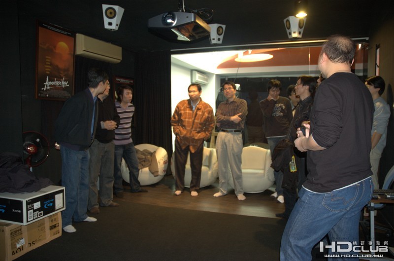

話說第一次到sic...

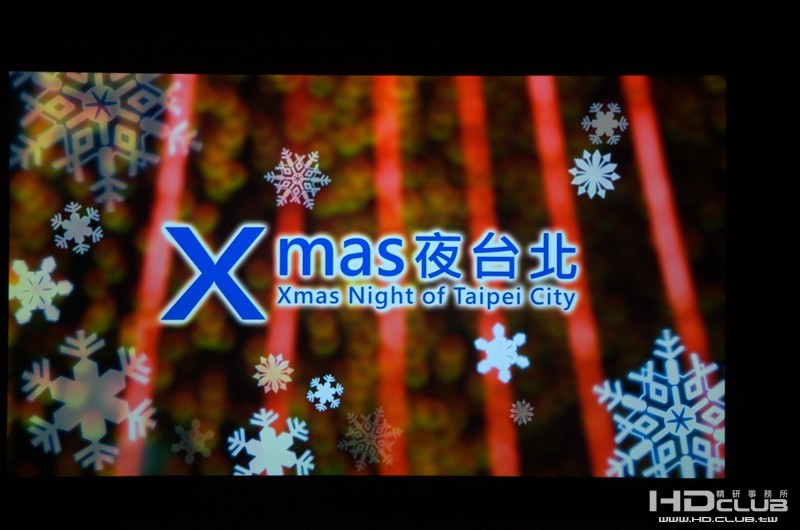

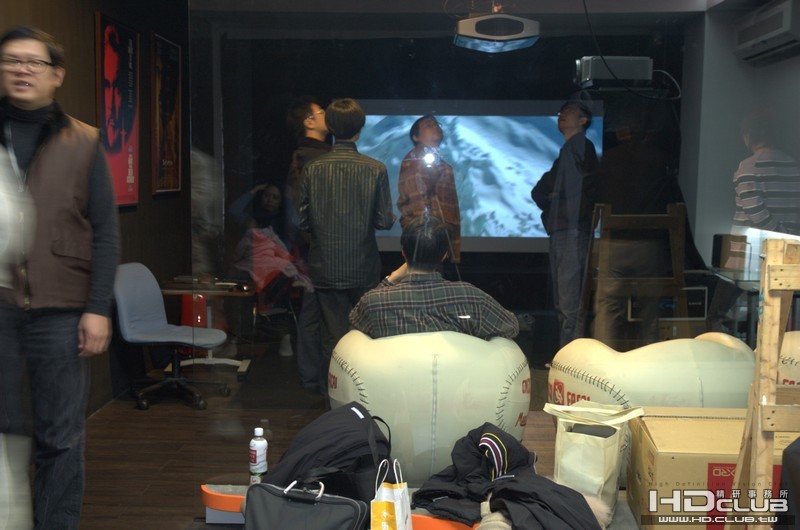

還真是嚇到了....一進門就到了完全沒緩衝...有點嚇到....分成90度分別投兩台20000與200...哈哈..剛好差100倍...
隨手拍了些照片...由於現在的照片與實際看到的出入過大..
個人不喜歡玩"屏攝"....所以照片大家參考就好了....
先說200呢還是20000
sxrd 與dlp....天生優缺點各異......
還是分開來說好了.....
今天除了在場的各位網兄..還有我們卡賓兄啊平兄...擔任串場
還有sic黃先生提供場地..飲料..超級無敵(我的最愛)120光學幕*2....
真是幸運...到場後不久西楓兄..專程請人快遞過來"101 2008 煙火"...網聚板......
真是太感動了....同事大夥都在問...何時有完整版啊....別急吧......過些時日的回憶不是更加美好嗎???????
以下照片僅供活動紀錄用....
別拿來當畫質參考...
因為拍照過程可是
完全沒暫停一下影片喔.....

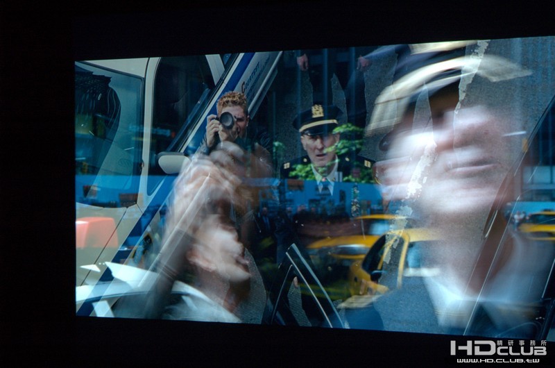

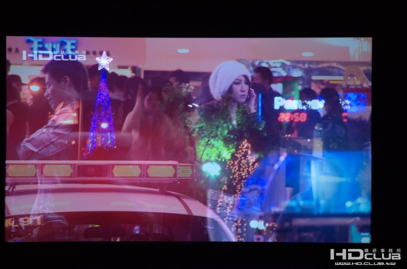

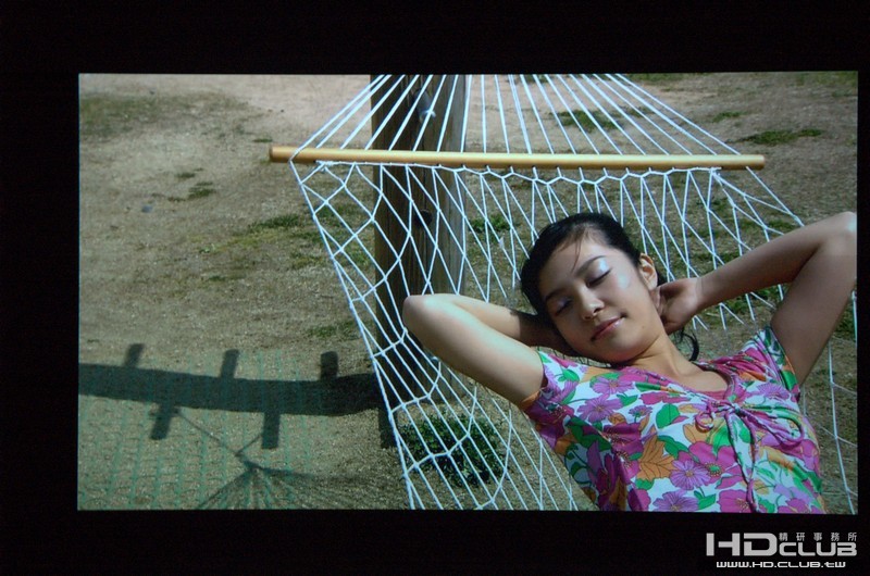

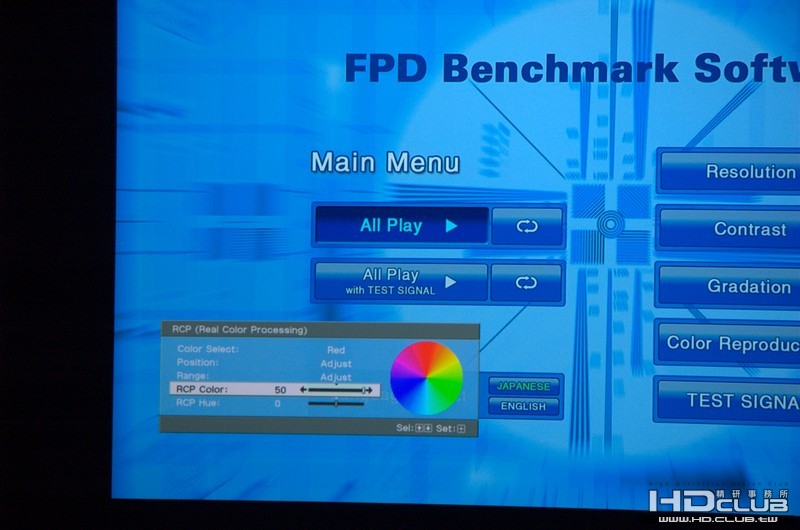

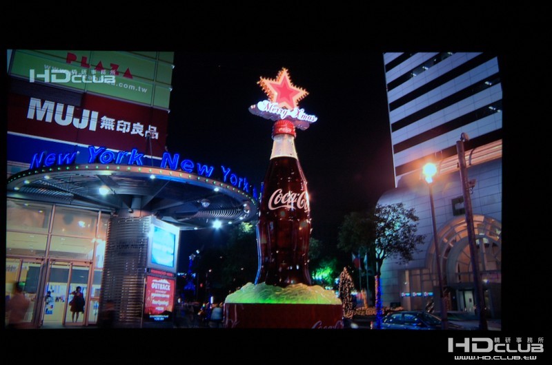

發表於 2008-1-6 00:41:00 | 顯示全部樓層
好戲上場了........

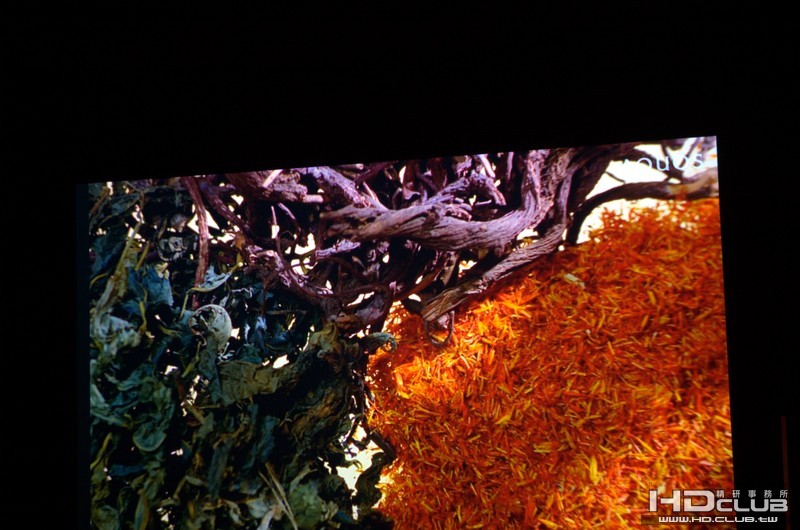

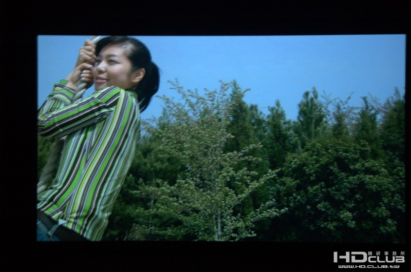

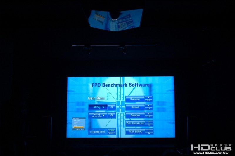

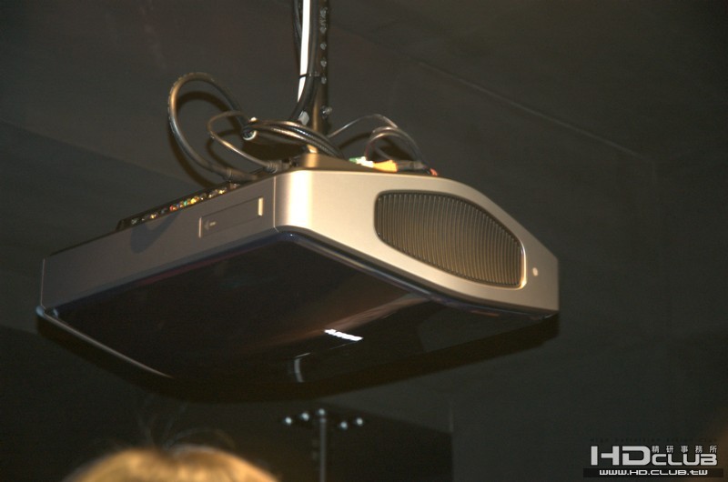

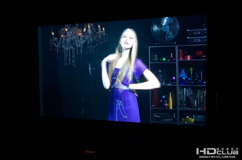

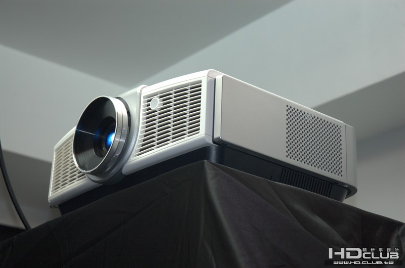

首先由若農兄...大致介紹了一下機器特性...
大家最關心的液晶殘影問題在這台200上面幾乎完全看不倒了...
氙氣燈泡的光源和投出來的畫面完全沒有背離
所以大家看到最自然傳神的畫面..
相較於水銀燈泡..氙氣燈泡最高色溫設定於8000..中位是6500
目前電影的標準大致都用這組色溫..

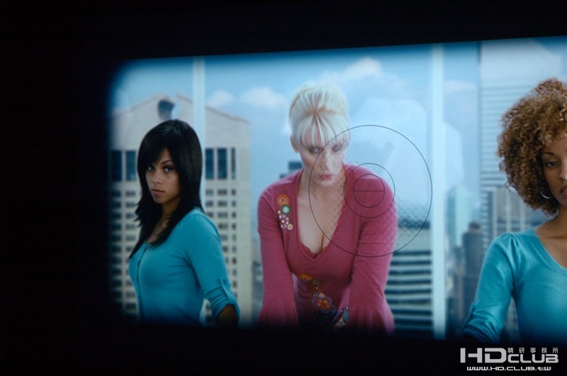

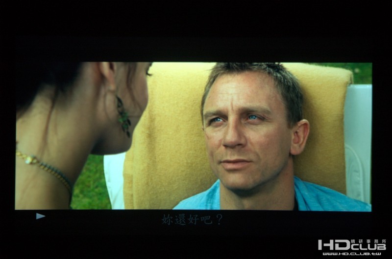

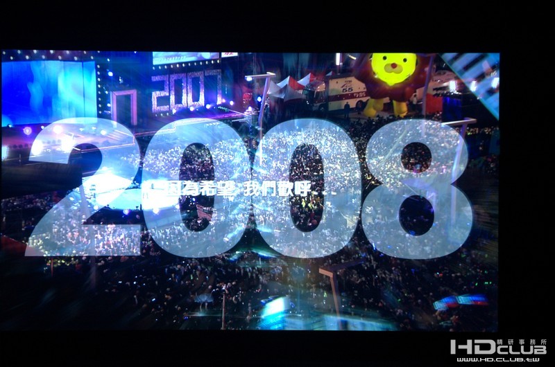

我貼出的圖片..都沒有後製..只是縮小至800*600
可以看出膚色與自然金屬光澤...

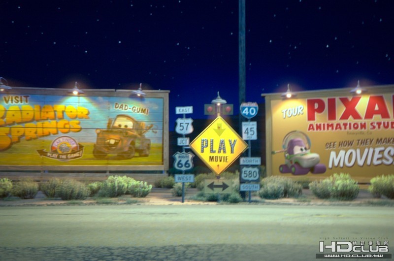

在汽車總動員那部影片...主角汽車的顏色光澤..播報記者(類似亞哥休旅車的香檳金屬色)..

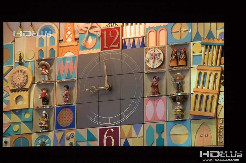

但是開啟2.5D特效帶來的問題是
1.變暗
2.畫面會閃爍....靜止時特別明顯
後續大家的焦點目光都集中在200身上
...20000的漸層與解析都相當好......
但是彩虹問題...還是不可避免....但是並未很明顯了.....
那個超級銳利的解析...
讓人不敢想像往後那些演員要如何化妝....
臉上稍稍有個痘痘都被清楚的記錄
W20000真是喜好銳利玩家的首選...
200黑階的表現還是沒有100%到位.....燈泡的消耗...也是讓人頭痛
[ 本帖最後由 asa00322 於 2008-1-7 12:47 編輯 ]

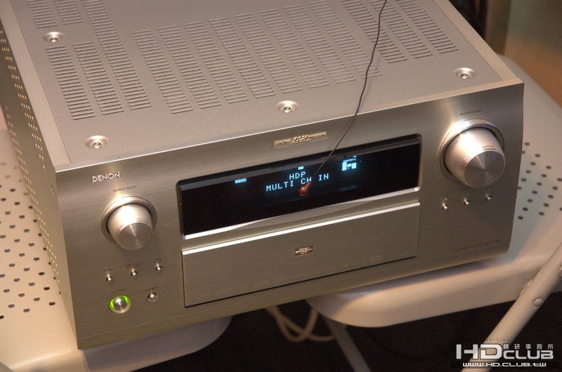

由於全程都使用A1HD來工作..
沒有其他AMP來AB一下...
但是導火線...片中的音效一開...
我這個外行人(對於聲音)...
也不得不左閃右躲(深怕被拳頭揮到).....
記得有個片段..把音效開到普通時..主角就跑到牆壁裡面演戲了....
次世代音效真的是讓人燒錢的魔鬼.......
[ 本帖最後由 asa00322 於 2008-1-7 12:52 編輯 ]

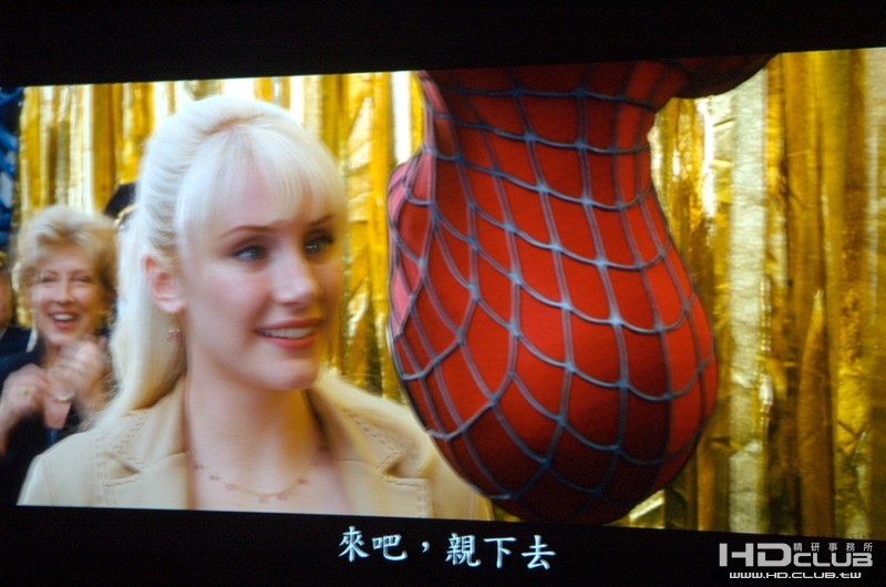

發表於 2008-1-6 21:56:57 | 顯示全部樓層

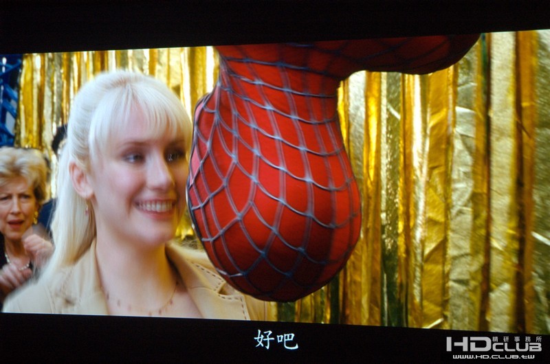

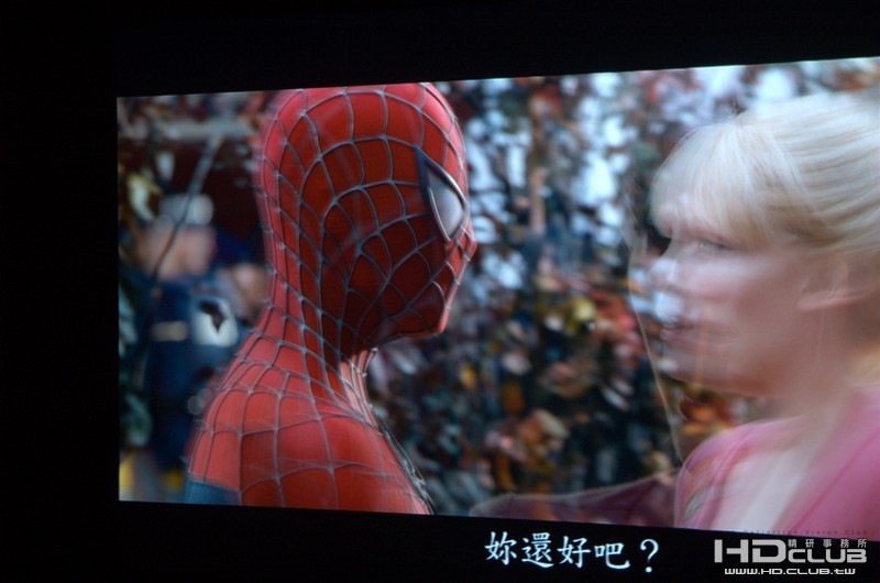

今天再度又仔細看了一次VW200的表現,又發現VW200有個問題,原因不明....
畫面動態的的時候,如果又比較多鏡頭橫向pan的畫面,畫面最右側約50個畫素的地方會矇掉,如果鏡頭是上下的pan,則會在畫面下方約50個畫素高度會矇掉(碰到2.35:1的影片就看不到這個問題,因為都是黑邊)
甚麼原因造成不確定,當時我跟abby&斐森都有發現這個問題.
發表於 2008-1-6 22:25:17 | 顯示全部樓層
回復 #83 Pepsi 的帖子
是否是007這部片子,在剛開始龐德追炸彈客的時候?
發表於 2008-1-6 22:35:18 | 顯示全部樓層
今天考試拖太久了~!回到家還打電話給西楓大,問還有嗎?幸好聽說人還很多,SIC又離不遠4分鐘即可到達,所幸還有看到W20000的無間道(當時最後一段),沒想到BENQ 還有如此的好產品,真是打破我對BENQ的想法,可惜去太晚了大約只看到5分鐘左右,沒能詳細體會VW200和A1HD,實在遺憾.(等開了燈,我才知道我一直隔著玻璃看VW200,未開燈前感覺就是W20000 OK VW200)晚到所以,我只敢站在門口附近,深怕影響其他人的觀賞,下次還有類似的活動,我一定要提早到,好跟幾位前輩討教一番, 多聽多健康
發表於 2008-1-6 22:42:27 | 顯示全部樓層
原帖由 Pepsi 於 2008-1-6 21:56 發表
畫面動態的的時候,如果又比較多鏡頭橫向pan的畫面,畫面最右側約50個畫素的地方會矇掉,如果鏡頭是上下的pan,則會在畫面下方約50個畫素高度會矇掉(碰 ...
精確地說
應該是鏡頭由右向左掃的時候,在畫面右側邊緣
(像是「蜘蛛人3」的某段街景)
由下往上掃的時候,在畫面下緣
(像是「加勒比海盜2」大海怪由畫面下方接近船的時候)
會發生以上的現象
所以,我猜測如果鏡頭是由左往右掃,這現象應該會出現在畫面左側邊緣
而鏡頭由上往下掃的話,可能這現象就會出現在畫面上緣了
是Motion Enhancer插補不及嗎?(今天似乎都是開在最高檔)
又或者是PS3送出訊號所造成?
我當時有跟Abby提出這個質疑
如果能換一部BD player再試試
或許可以排除後者(也就是訊源)的影響

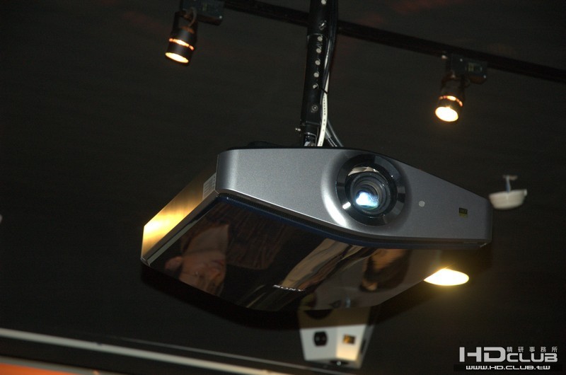

投影機部分,我個人一直是Sony的用家
剛到的時候稍稍比較了一下W20000換VW200的走向
SIC黃老闆說已經將W20000的亮度調到低檔了
但視覺上還是很輕易可以分辨出來W20000的畫面亮度要高得多
W20000最明顯勝過VW200之處,就是它的「純黑」
但說到暗部的層次,VW200可就豐富許多了
SIC那裡的120吋銀幕增益是1.0的
但如果想完全發揮VW200在「動態畫面解析度」上的優點
「Film Projection」模式必須開在「Mode one」(也就是插入「黑畫面」來打斷殘影)
如此一來畫面亮度還會再降低
1.0增益的銀幕確實是太低了
或許要用1.2以上甚至是1.5以上的銀幕比較適合

發表於 2008-1-7 01:19:22 | 顯示全部樓層
原帖由 SAORI 於 2008-1-7 01:03 發表
根據個人之前跟工程師了解的結果,這鬼問題的出現,關鍵主要是在液晶面板本身的性能上。
由於VPL-VW200使用到的畫面更新速度,是超乎常速96與120Hz,於某些畫面變換幅度極為劇烈的特定情況之下,S-XRD面板固然有接收到驅動回 ...
感謝SOARI兄的說明
先前沒想到液晶板掃瞄更新的方向順序
現在經SOARI一提醒
這狀況確實應該只會出現在畫面右側或下方
不過,VW200所使用的SXRD panel應答時間僅有2.5ms
根據本期「新視聽」技術主編陸怡昶兄的計算
即使以後Sony要提升到「4倍速240Hz」
SRXD panel on/off的應答時間也只要4.2ms就可對應
也就是理論上目前VW200的SXRD panel對付「2倍速120Hz」顯示
應該是措錯有餘才是啊
這有點令人不解.......
