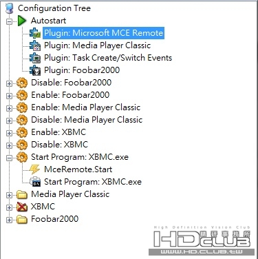

小弟也是用這款 mce搖控器...
win7 下用 mce 搖控器蠻麻煩的,
要先把 mce 停用(沒錯,mce就不能用了),
再用,EventGhost 來自訂mce搖控器上的按鍵
就能把MCE鍵換成你要呼叫的程式。 ...

boyman兄,你好,
可不可以教我如何使用 EventGhost 來自訂mce搖控器上的按鍵 , 網路上的文章都好難懂 ,不是簡體就是英文....
發表於 2010-7-14 22:24:43 | 顯示全部樓層
本文章最後由 boyman 於 2010-7-15 00:04 編輯
201# vcmonkey
基本上就是用 EventGhost 來抓取搖控器的訊號,
再把各訊號定義到各個軟體的按鍵或功能。
小弟是參考這篇文章的,有問題PM討論吧,這已經偏離LJL兄的文章。
http://forum.xbmc.org/showthread.php?t=48667
小弟的EG設定
小弟的EG設定

 樓主| 發表於 2010-7-16 06:03:18 | 顯示全部樓層
201# vcmonkey
再把各訊號定義到各個軟體的按鍵或功能。
http://forum.xbmc.org/showthread.php ...
boyman 發表於 2010-7-14 22:24
boyman兄
您客氣了  歡迎討論
小弟其實蠻好奇 想請問一下 EventGhost  在小弟系統中有沒有辦法 隨前景程式自動切換不同定義鍵
在很多討論中 針對單一程式都沒問題 不過沒看到 自動對應多程式自動切換的討論
小弟手上還有獨立 foobar 2000 媒體中心化的進度要趕  實在沒有多餘時間去玩 EventGhost 方便的話還請boyman兄賜教

發表於 2010-7-16 20:07:08 | 顯示全部樓層
本文章最後由 boyman 於 2010-7-16 20:09 編輯
LJL 發表於 2010-7-16 06:03
可以的,小弟目前的環境是平常時,用來控制foobar2k,
當開啟XBMC時就把foobar2k控制禁止,並把XBMC控制打開,
在XBMC中呼叫MPC-HC播放影片就把 XBMC控制禁止,把MPC-HC控制打開,
當播放完畢時反推回去即可。
上面小弟的設定圖片中有"Disable: XXXX"、"Enable: XXXX"
就是在做這些設定。
其實靠的是"Task Create/Switch Event"這個Plugin,
這個Plugin會偵測程式的開啟關閉或切換,
只要偵測到該軟體被執行或切換到前景,
該軟體的控制打開,其他會影響的再關閉。
 樓主| 發表於 2010-7-16 23:16:52 | 顯示全部樓層
207# boyman
這個剛好可以處理 64bit 下 mce driver 問題
有空要好好研究一下  感謝

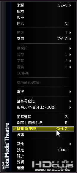

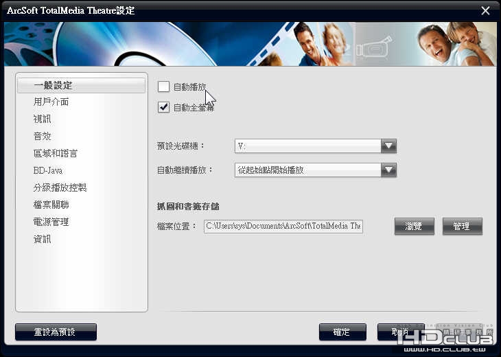

請問LJL大大
我另一台電腦安裝WIN7 32位元
用MEEDIOS_Tw2010媒體中心播放ISO檔,會PotPlayer跟TotalMedia Theatre 3 ,一起播放
是那裡設定錯誤y
又來麻煩你了
 樓主| 發表於 2010-7-19 19:01:12 | 顯示全部樓層
209# luchia
tmt3 設定中自動播放把他取消掉即可

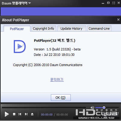

 樓主| 發表於 2010-7-24 07:31:39 | 顯示全部樓層
potplayer 23326
這是 potplayer 1.5 第2個 段落性的正式版 (x64 x32)
1.3次世代音效已經不需要借用ffdshow ,內建即可輸出
另外對1080i 反交錯有些許進步

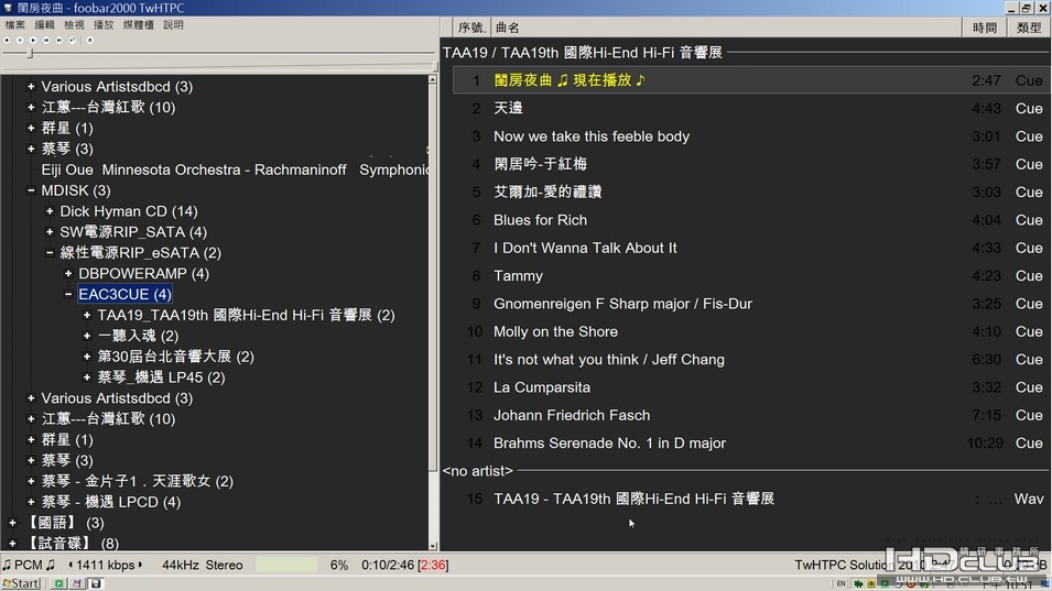

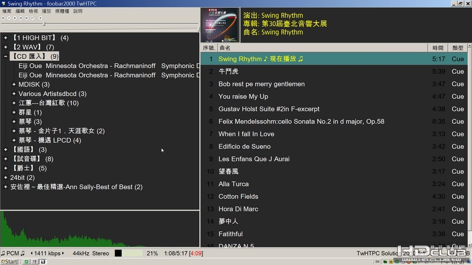

 樓主| 發表於 2010-7-27 11:04:51 | 顯示全部樓層
HTPC 整合解決方案最後一塊版圖 FOOBAR2000
★ 高音質優先優化設定。
★ 支援 32/64 BIT WINDOWS 平台執行 。
★ 極簡化安裝與設定,全功能遙控。
★ 雙介面 遠距(10FEET)優化使用介面。
★ 獨立檔案及資料庫模式運作,免使用MEEDIOS OR XBMC。
8月初含其他組件一併升級

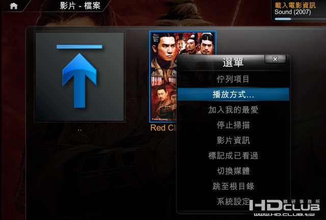

發表於 2010-7-27 15:10:42 | 顯示全部樓層
LJL大~感謝您分享這麼受用的軟體^^
XBMC內建的撥放器無法撥SUB格式字幕
是程式本來設計這樣嗎??

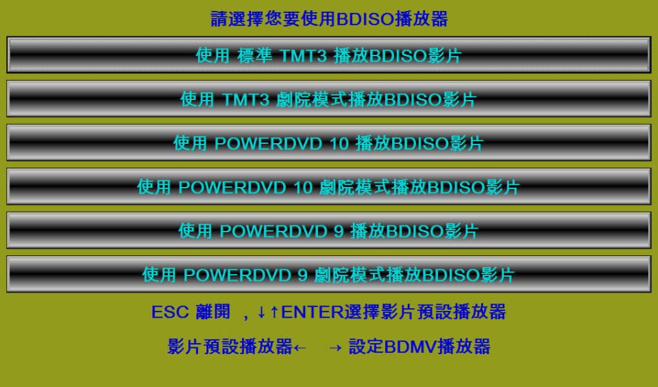

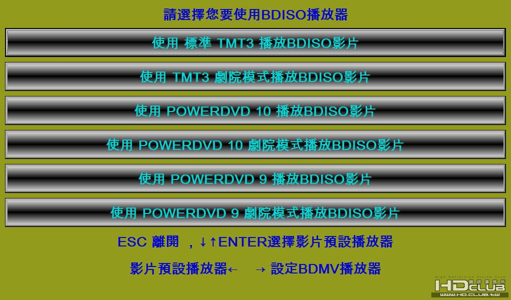

發表於 2010-7-28 13:50:25 | 顯示全部樓層
To LJL大哥,
我安裝後按照方法把虛擬光碟設成V:/,但無法把iso檔mount到V:/,不知道要如何解決?
在此附上xbmc.log的內容

 樓主| 發表於 2010-7-28 19:48:42 | 顯示全部樓層
219# CKenji
CKenji 兄
請您執行 D:\TwHTPC_Lab\XBMC\THL_Mount.exe 設定播放器
這個是選  iso 播放器
您系統內必須至少有一種以上播放器
圖中為自動偵測 有安裝就會出現
