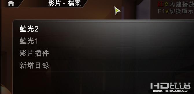

又來麻煩 L大~`
硬碟A有23片藍光iso,
硬碟B有36片藍光iso。
在檔案模式時,選a或b硬碟,片數都對(23和36片)。
但是在資料庫模式下,只有25片(25片中兩硬碟約各佔一半,其它的片不見)請問資料庫模式有片數的限制嗎?還是我設資料夾的方式錯了? myxbmc004.JPG

 樓主| 發表於 2010-8-12 18:36:39 | 顯示全部樓層
244# kayred011058
kayred011058 兄
資料庫模式中 找不到的片子 就不出現  少於總數表示有片子資料沒找到
小弟建議您熟習一下 xbmc 資料庫概念即可  要要求 100% 妥善率 還是建議用
Ember_Media_Manager 比較快  這兩天小弟重頭寫起 您參考看看
