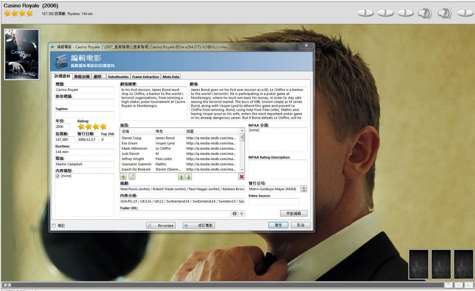

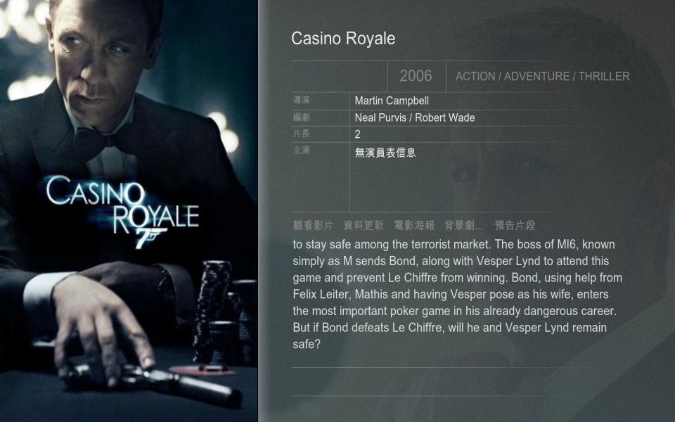

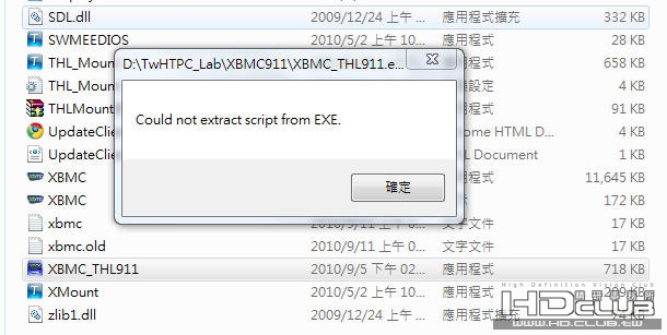

我下好 9 => 10 的XBMC 後..照說明上如要跑舊版的XBMC 是要去 XBMC911 那個目錄執行XBMC_THL911.EXE 吧...但是我會出現錯誤訊息...變成只能跑新版....無奈新版的用不習慣,有點卡卡的...怎麼辦咧~~

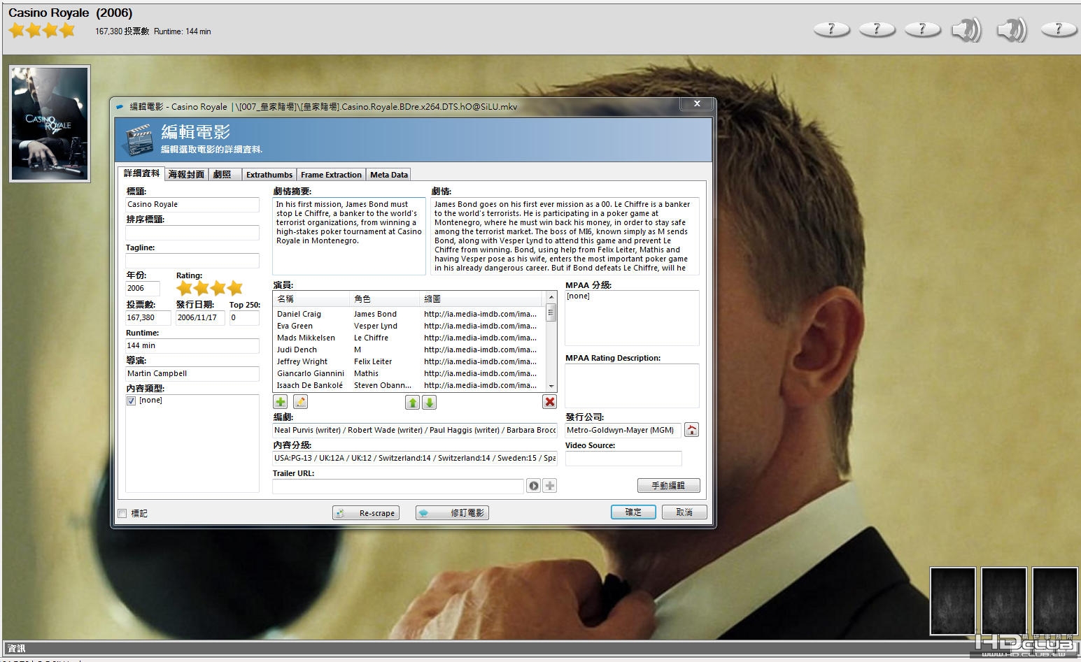

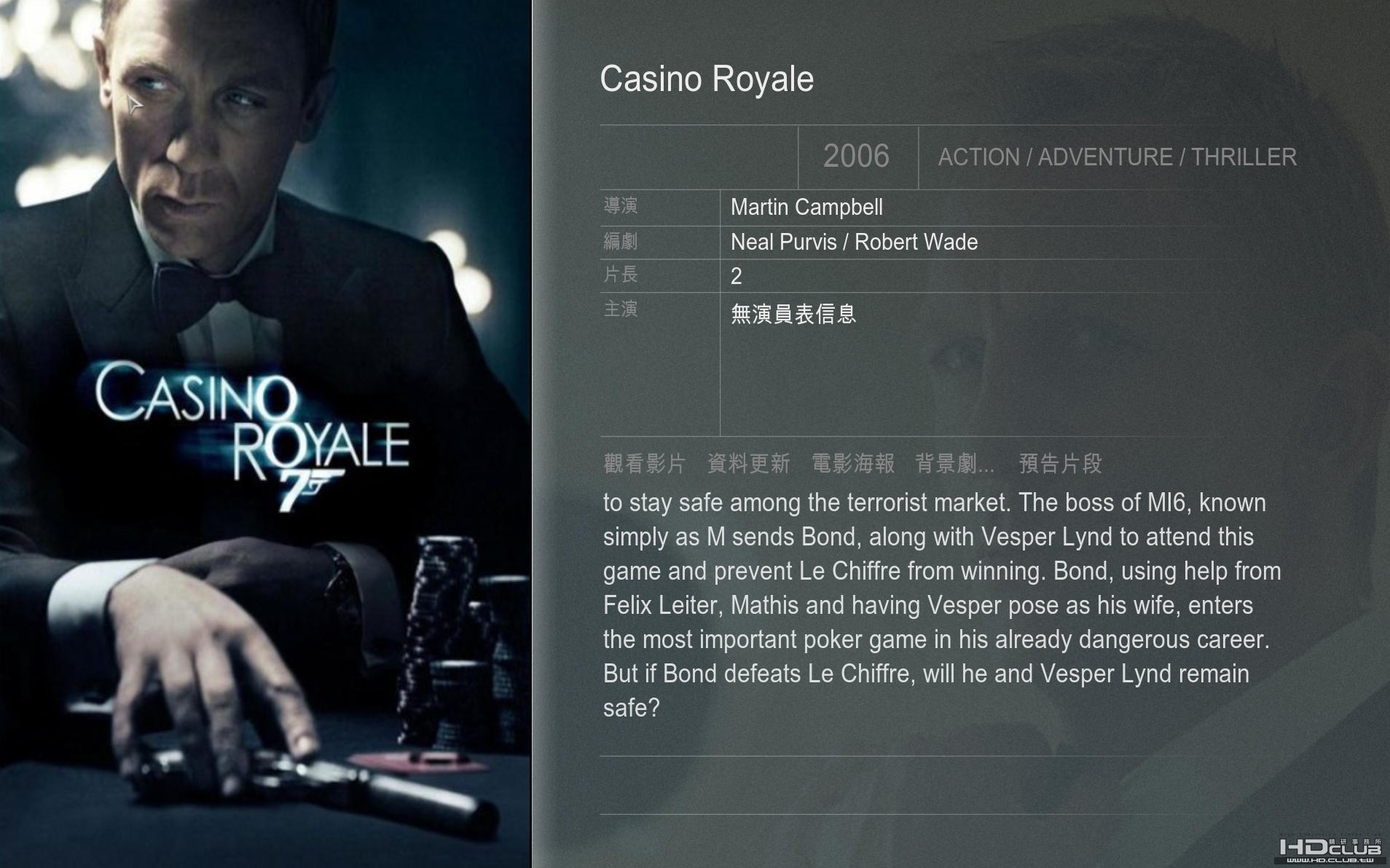

另外有一個問題困擾很久了...就是影片資訊那裡...;我用 Ember_Media_Manager 存好的影片資訊...有大部分的情況在XBMC 裡無法同步呢...!! 最明顯的就各影片的導演跟演員名單...只有少部分的片子在XBMC 裡有帶出來....不知是哪裡出錯...
Ember_Media_Manager 有足夠的資訊
XBMC 裡總是帶不出來演員表
XBMC 裡總是帶不出來演員表

另一個版本的XBMC_THL.exe
XBMC_THL911.zip (201.07 KB, 下載次數: 4)
應該可以解決出現錯誤訊息的問題
資料庫模式等小弟回家試試...........

342# LJL
感謝LJL 大...舊版又復活了!!

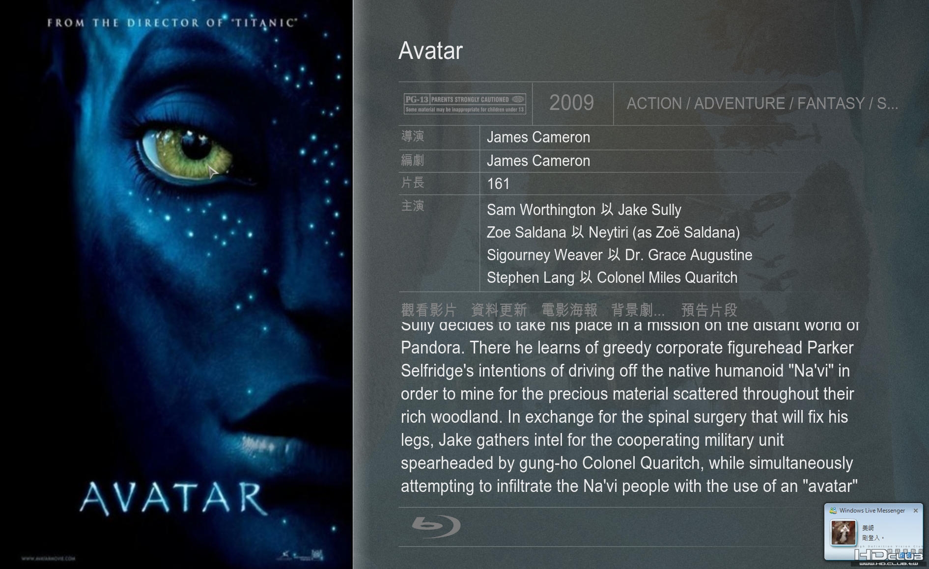

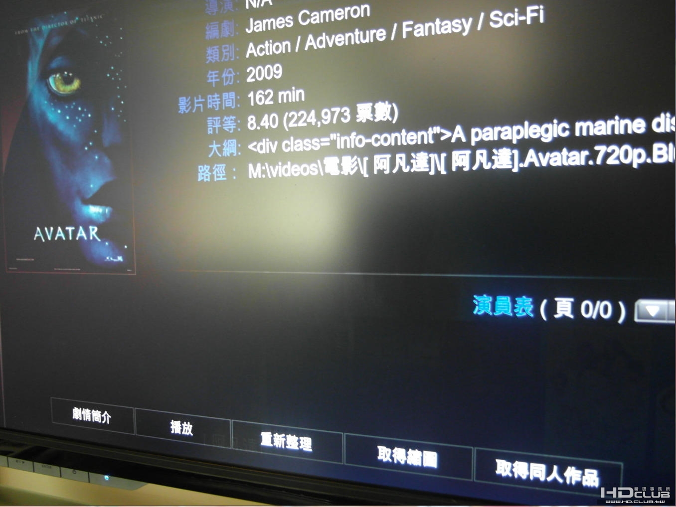

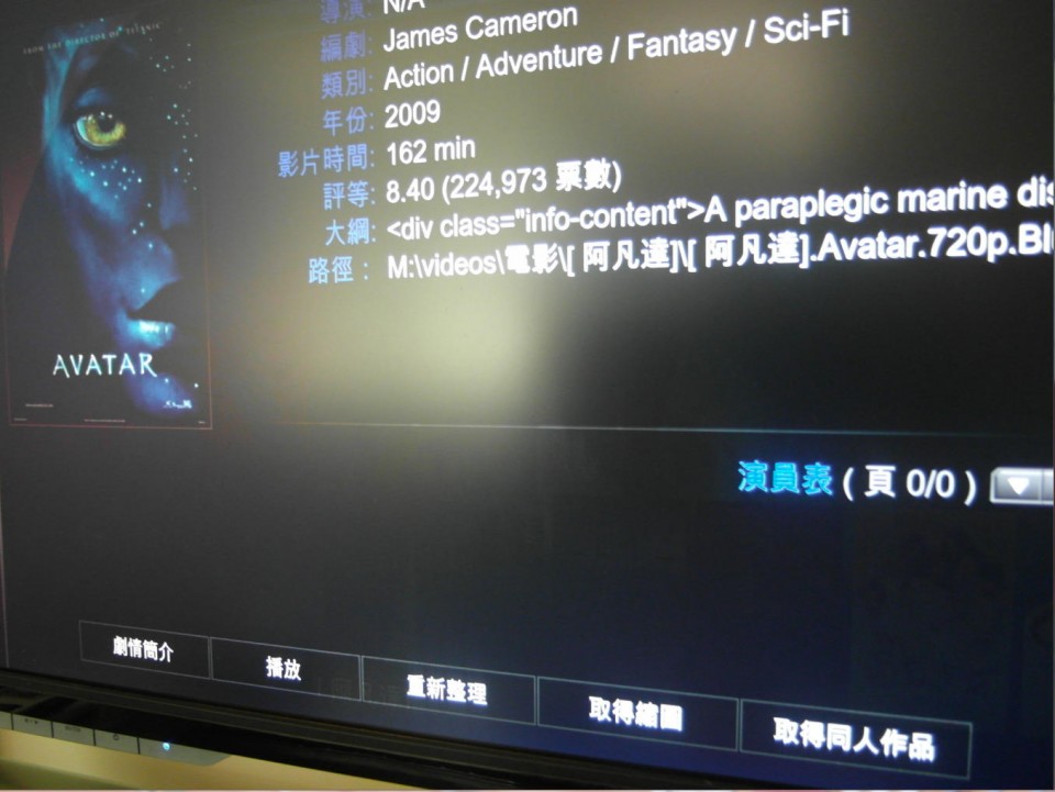

還有演員名單的問題..在舊版更嚴重...以這部 AVATAR 來說...檔案本身是存在NAS 裡...該提的資訊也都有了..
10版可以帶出資訊
10版可以帶出資訊
舊版帶不出任何資料
舊版帶不出任何資料

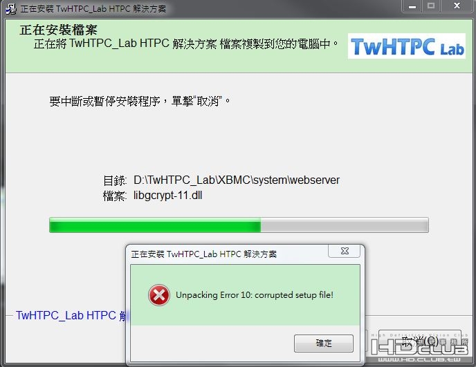

請問我安裝到libgcrypt-11.dll這個檔時會出現錯誤訊息
重新安裝不下十來次了
我的環境
Windows 7 64bit
D:\也是備份碟
試過用管理者來安裝,但一樣不行
也有試過相容性以vista來裝,都是失敗
有人遇過這問題嗎
重新安裝不下十來次了
我的環境
Windows 7 64bit
D:\也是備份碟
試過用管理者來安裝,但一樣不行
有人遇過這問題嗎 ...
dearjimmy 發表於 2010-9-14 11:58
這個應該是檔案下載不完全  請用續傳軟體

tangseng 兄
方便的話 請您將 Ember_Media_Manager 目錄下 AdvancedSettings.xml 及 Settings.xml  打包上傳小弟看看  我這邊沒這問題

tangseng 兄
LJL 發表於 2010-9-15 10:28
LJL 大..新舊版的問題已經解決了..用您另外題拱的執行檔就好..
現在是資料庫的問題...打算過幾天把XBMC重灌..因為問題很不固定...可能本身就搞亂了!! 到時有問題再跟您反應!!

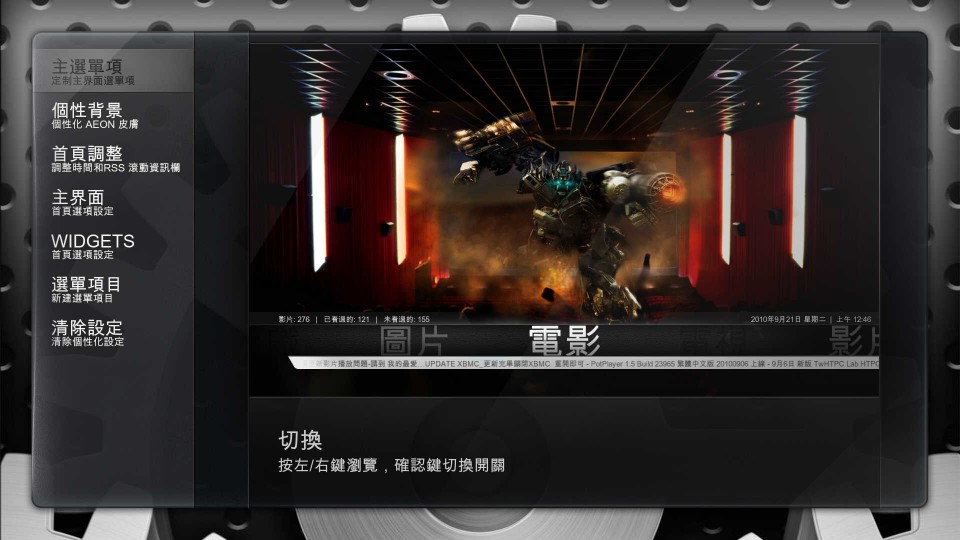

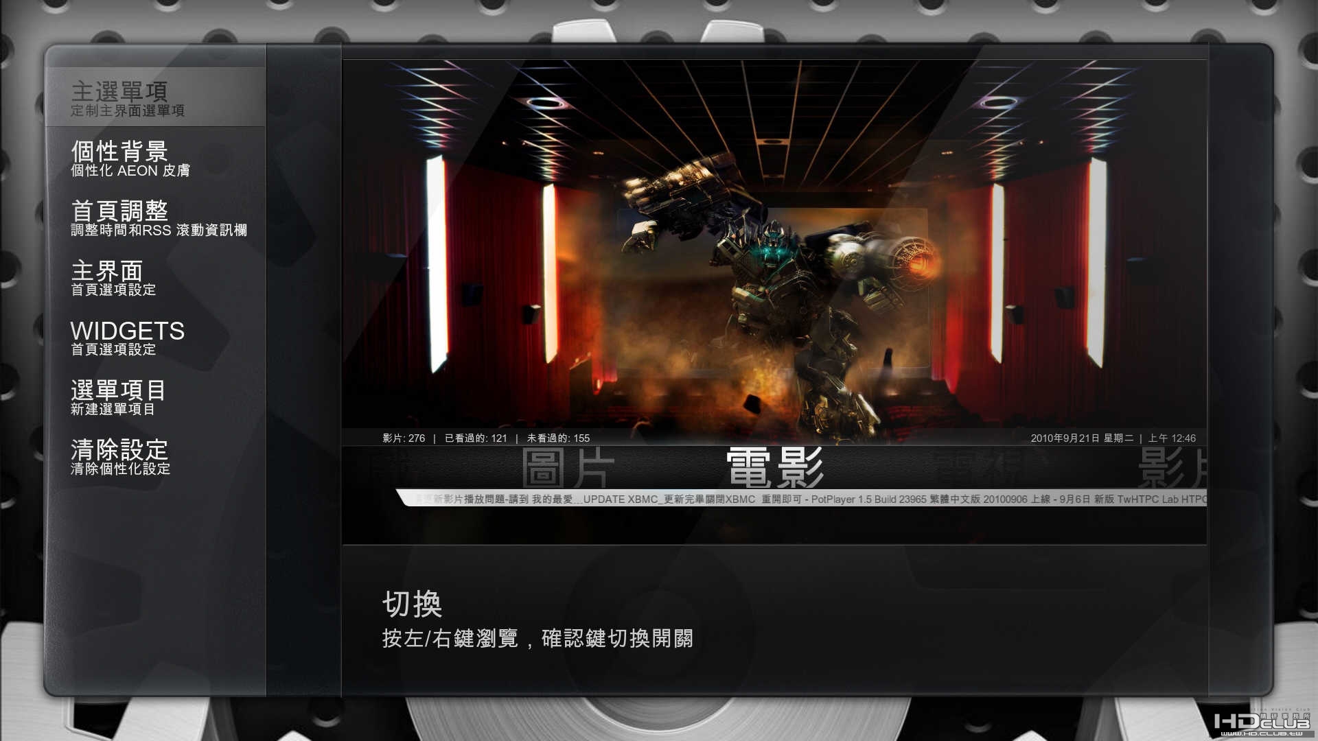

 樓主| 發表於 2010-9-21 00:56:23 | 顯示全部樓層

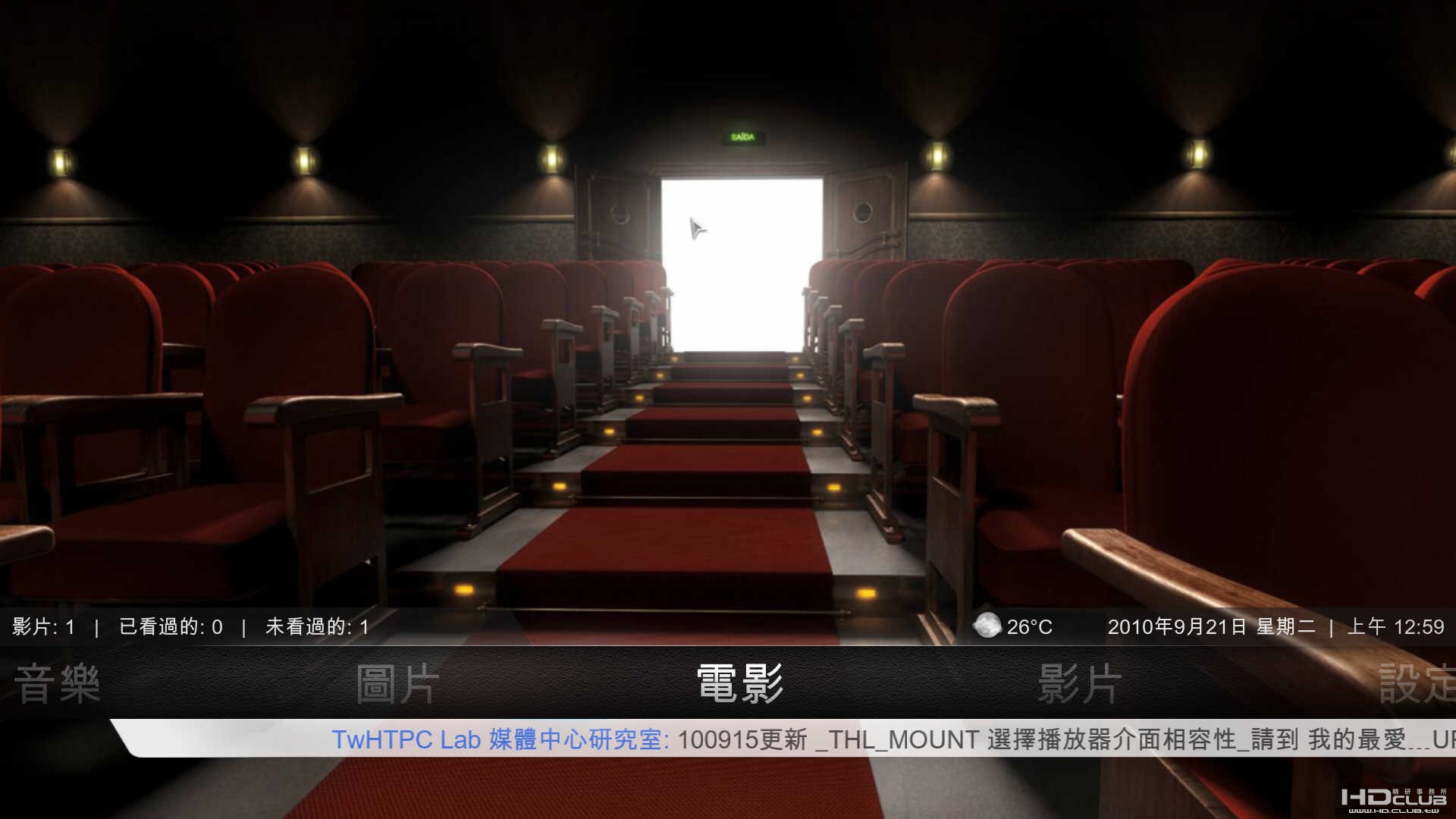

一進影片就是資料庫模式
本文章最後由 LJL 於 2010-9-21 01:15 編輯
Aeon65PIX布景下,在設定中﹍個人化設定中  又幾個隱藏選項
其中  電影及電視  為資料庫模式
開啟後 主選單出現 :電影: 即為影片資料庫模式
進入資料庫模式 (或檔案模式) 後 ,遙控器按  F1 或小寫 鍵盤 v , 可切換 資料庫模式 ﹍檔案模式
放入新即插即用硬碟時 要清除資料庫先按遙控器的2,然後按1可掃瞄新資料

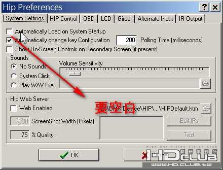

請問LJL,
我是用MCE遙控的 HP那種,
自從升級到新版XBMC, 遙控改用HIP_THL後, 即使捷徑已改為最小化, 每次開機HIP亦不會自動縮小.
請問有否解決方法? 還是我設定上出了問題?

maskedrider 發表於 2010-9-25 19:07
maskedrider 兄
請您先檢查幾個設定點
100507 更新
原有安裝之HIP 及系統啟動夾內捷徑請務必自行移除
HIP references 內 'Automatically Load on System Startup" 選項請勿勾選
如果還是不行請您詳訴軟硬體環境 小弟試試

多謝你的回覆, 問題已解決. 可能之前未完全移除舊版之故.
