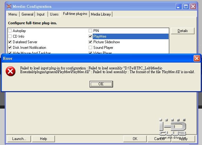

想請問一下,小弟習慣用Meedios,安裝在WIN7上使用都正常。但安裝在 XP SP3後,PlayMee始終無法啟動!開啟影片都無法播放。
後來在Meedios的設定選項看,點選PlayMee後,都會出現下列錯誤訊息~~~ 安裝在不同的兩台XP的電腦上,都是一樣的狀況,不知是哪出了問題???????
因為想安裝在舊電腦上,跑xbmc有點吃力,用Meedios也用習慣了~ 謝謝!
