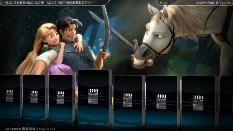

發表於 2013-4-6 22:33:22 | 顯示全部樓層
請問LJL 兄:我移除新版XBMC後重新安裝舊版XBMC一切正常但重新載入XBMC後縮圖皆為空
白請問要如何處理謝謝。

 樓主| 發表於 2013-4-7 16:50:59 | 顯示全部樓層
hk97060 發表於 2013-4-6 22:33
白請問要如何處理謝謝。 ...
hk97060 兄
請執行d:\TwHTPC_Lab\XBMC\portable_data\userdata\ clealtmb.bat
刪Thumbnails 用的
然後刪除
d:\TwHTPC_Lab\XBMC\portable_data\userdata\Database\Textures13.db
才會重建縮圖
如果新舊版不相容
請將d:\TwHTPC_Lab\XBMC\portable_data\userdata\Database\MyVideos75.db
刪除重建
