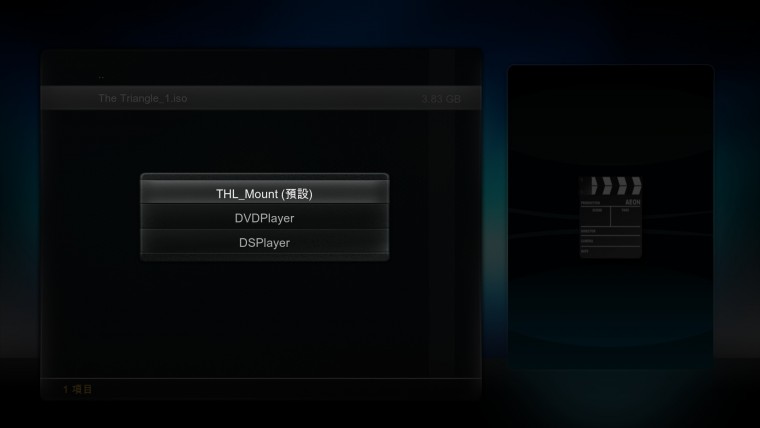

本文章最後由 k00731228 於 2014-5-4 09:45 編輯
請問我安裝POWERDVD 11 TotalMedia Theatre3 TotalMedia Theatre5 也設定變更XBMC預設播放器,可是在以下圖沒有出現可選擇的播放程式。
也附上THL_Mount設定

不知道哪裡設定錯誤了= =

k00731228 發表於 2014-5-4 09:39
請問我安裝POWERDVD 11 TotalMedia Theatre3 TotalMedia Theatre5 也設定變更XBMC預設播放器,可是在以下圖 ...
k00731228 兄
抱歉晚回
變更XBMC預設播放器  直接按檔案 即可使用
不需要另外選
如果您有遙控器 xbmc 下按 "#" 可叫出 "變更XBMC預設播放器" 畫面 修改

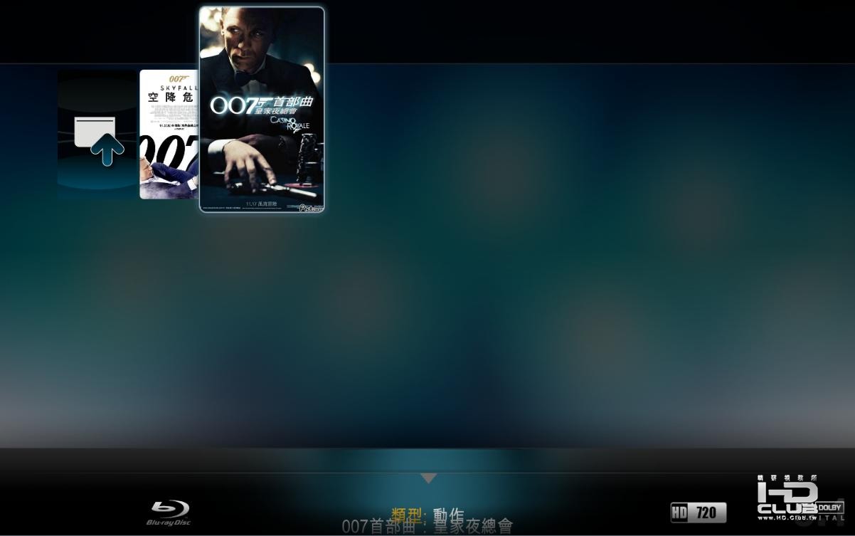

發表於 2014-5-24 11:17:46 | 顯示全部樓層
請教一下,小弟使用最新版的媒體中心,想要更改介面的字體大小,使用的是confluence的佈景主題。
修改路徑 D:/TwHTPC_Lab/XBMC/addons/skin.confluence/720p/Font.xml 這個檔,但每當修改完,再啟動媒體中心,字體大小又會變成原本未更改前,不知哪裡錯誤?謝謝~~
 樓主| 發表於 2014-5-24 19:40:10 | 顯示全部樓層
ping0305 發表於 2014-5-24 11:17
修改路徑 ...
您修改的檔案請存在
d:\TwHTPC_Lab\XBMC\portable_data\userdata\skinbackup\skin.confluence\Font.xml
發表於 2014-5-24 19:58:38 | 顯示全部樓層
LJL 發表於 2014-5-24 19:40
您修改的檔案請存在
d:\TwHTPC_Lab\XBMC\portable_data\userdata\skinbackup\skin.confluence\Font.xml ...
原來如此~ 太感謝了~~~
發表於 2014-5-24 22:16:04 | 顯示全部樓層
不好意思,又來麻煩~~ 小弟在改字型大小時,檔案列表的文字和電影資料庫wall模式的正下方顯示字體,似乎是同一個。
改大了以後,wall資料庫模式的正下方資訊,字體都重疊了,有辦法可以改wall資料庫模式的正下方資訊字體,行跟行之間的行距嗎??
非常感謝。
