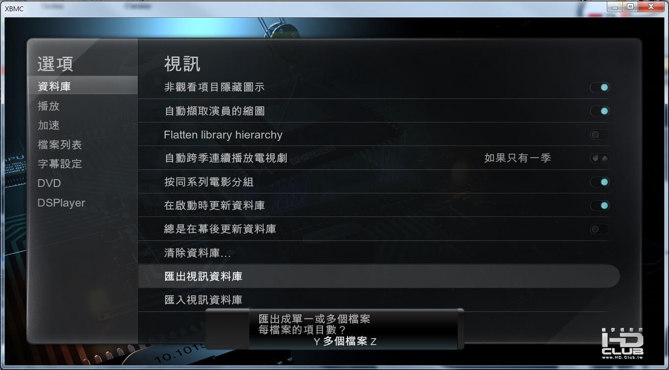

請問一下,小弟有一些早期的影片,分割成兩個檔,也有用Ember_Media_Manager生成.nfo和.tbn檔,海報也是用folder.jpg的檔名。
新版的XBMC似乎資料夾內如果有兩個以上影片檔,顯示就會變成影片內容的縮略圖,而不是folder.jpg海報的圖。
有試過在影片資訊自己手動指定folder.jpg,然後在設定視訊匯出資料它多個檔案。但如果刪除該影片資料庫,再從新掃瞄進來,又會恢復成影片內容縮略圖,似乎沒有存入~~
有試過將多個影片只保留一個,就可正常,所以確定是多個影片的問題。但手動加入再匯出又無法存起來,舊版就沒這問題。
不知有無方法能解決,謝謝~~

感謝您,我試出來了,用手動增加後,用xbmc匯出,然後縮略圖全清空,重掃瞄一次就好了 ^______^

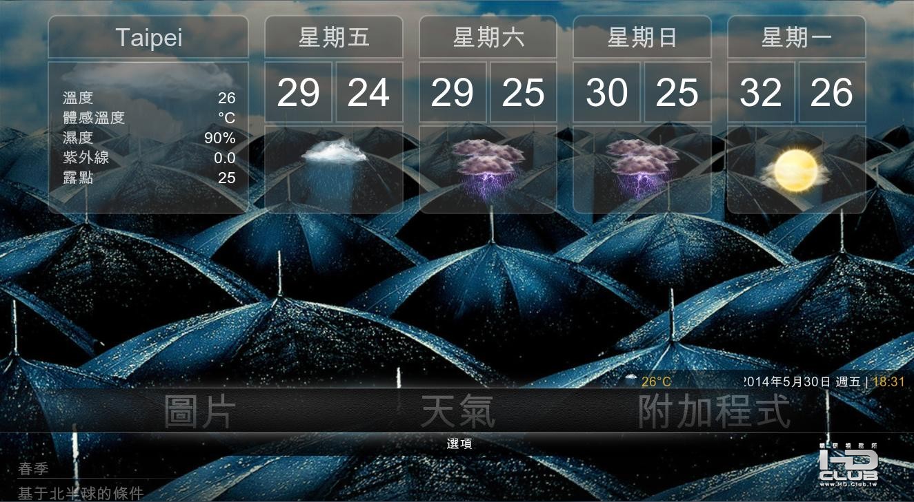

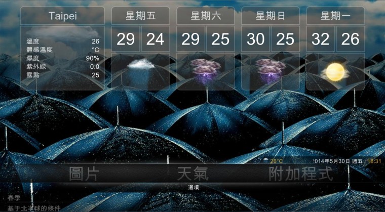

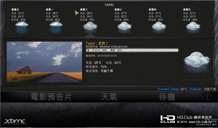

回報一個小問題,天氣下面的其它功能選項,10天.. 24小時那些,不管在設定打開、關起來都不會出現.....

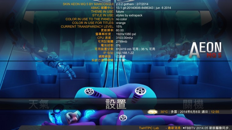

請問一下,下載試用了一下MQ5的主題,發覺真不錯用,如果自己要中文化會很麻煩嗎??

秀出中文不難 全盤中文化          不容易
MQ3氣象部分小弟修改中

比較喜MQ5的影片、圖片,WALL顯示,不像MQ3四週留邊留好大,結果海報尺寸就縮小了,比較清析。下次媒體中心改版可以考慮一下,MQ5嗎? ^_______^ 版主辛苦了~ 您做的整合媒體中心,真的讓我使用超方便,一隻搖控器在手,全部搞定!加油~

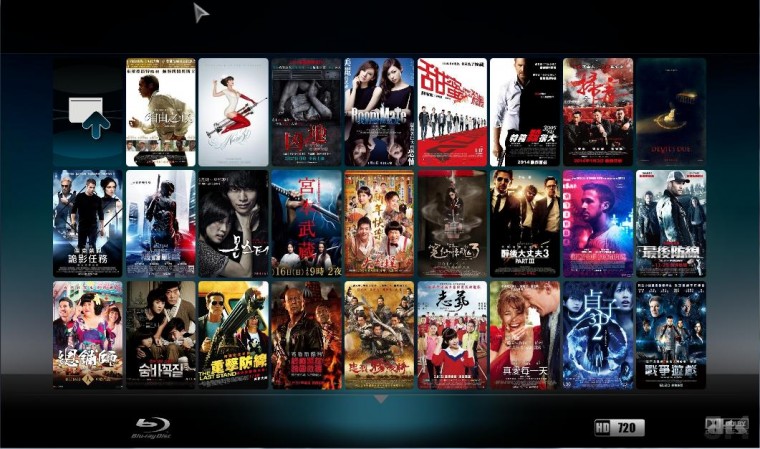

 樓主| 發表於 2014-6-8 13:02:46 | 顯示全部樓層
本文章最後由 LJL 於 2014-6-8 13:06 編輯
ping0305 發表於 2014-6-7 09:56

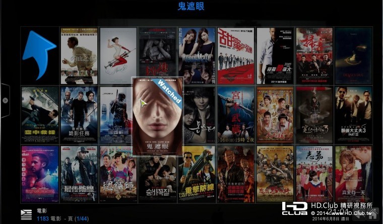

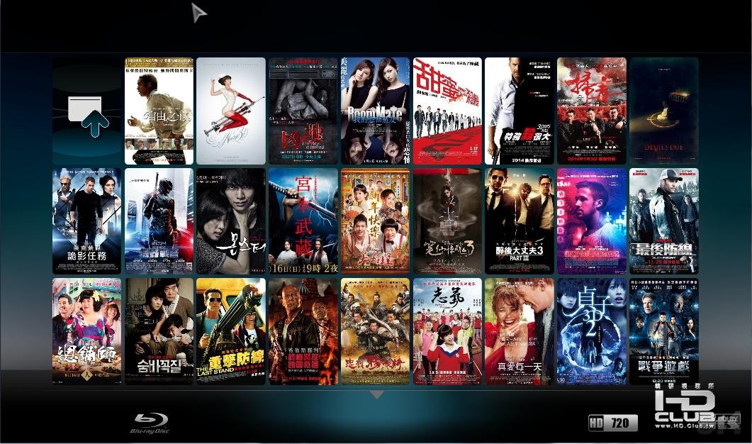

比較喜MQ5的影片、圖片,WALL顯示,不像MQ3四週留邊留好大,結果海報尺寸就縮小了,比較清析。下次媒體中心 ...
MQ5 影片檔案瀏覽處有多處功能仍未完善 同時選單中有多處功能失效
同時穩定度也不若 mq3 ok
暫時須等原作者改善

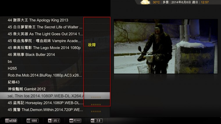

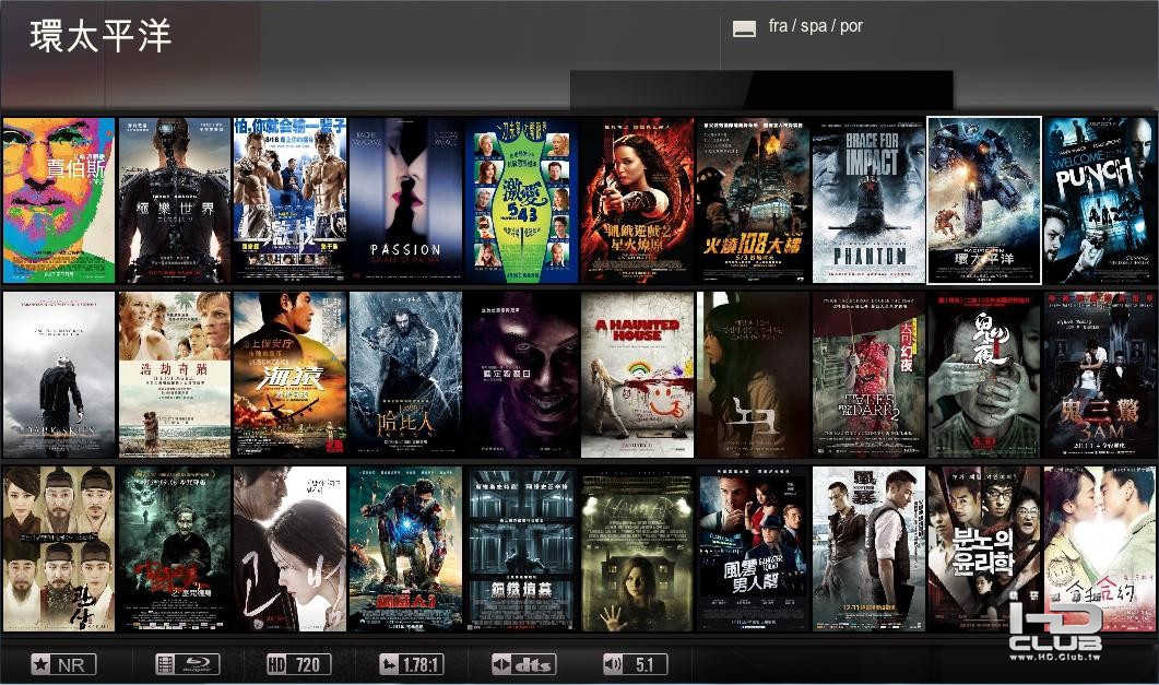

您上圖
影片海報瀏覽中 焦點放大失效 所選的影片並沒有放大 與其他影片相同 辨識率有問題
另外
影片海報瀏覽 圖片大小選單也失效 不論如何選 都是最小的
其他地方功能也有不少問題
事實上這個版本的繁中mq5 已完成 只是沒公布

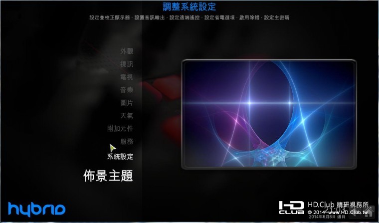

意外發現 Hybrid 這個佈景主題不錯,和官方內建的有點像,但功能更強大,最重要的是官方版的電影顯示:wall模式,新版本內建都拿掉了,這個主題有!基本上該有的功能都符合我需求。
另外介面幾乎全中文,除了設定的佈景主題是英文的外,推薦想試試不同主題的人~

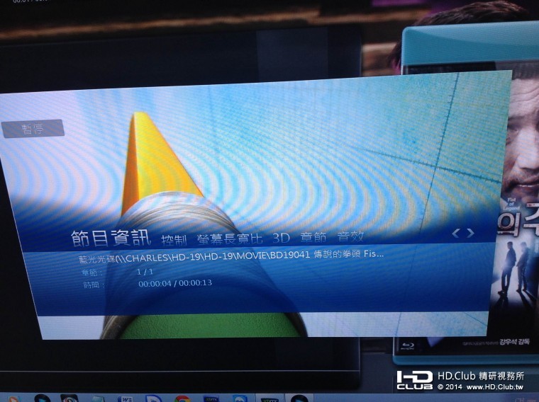

發表於 2014-8-13 11:48:59 | 顯示全部樓層

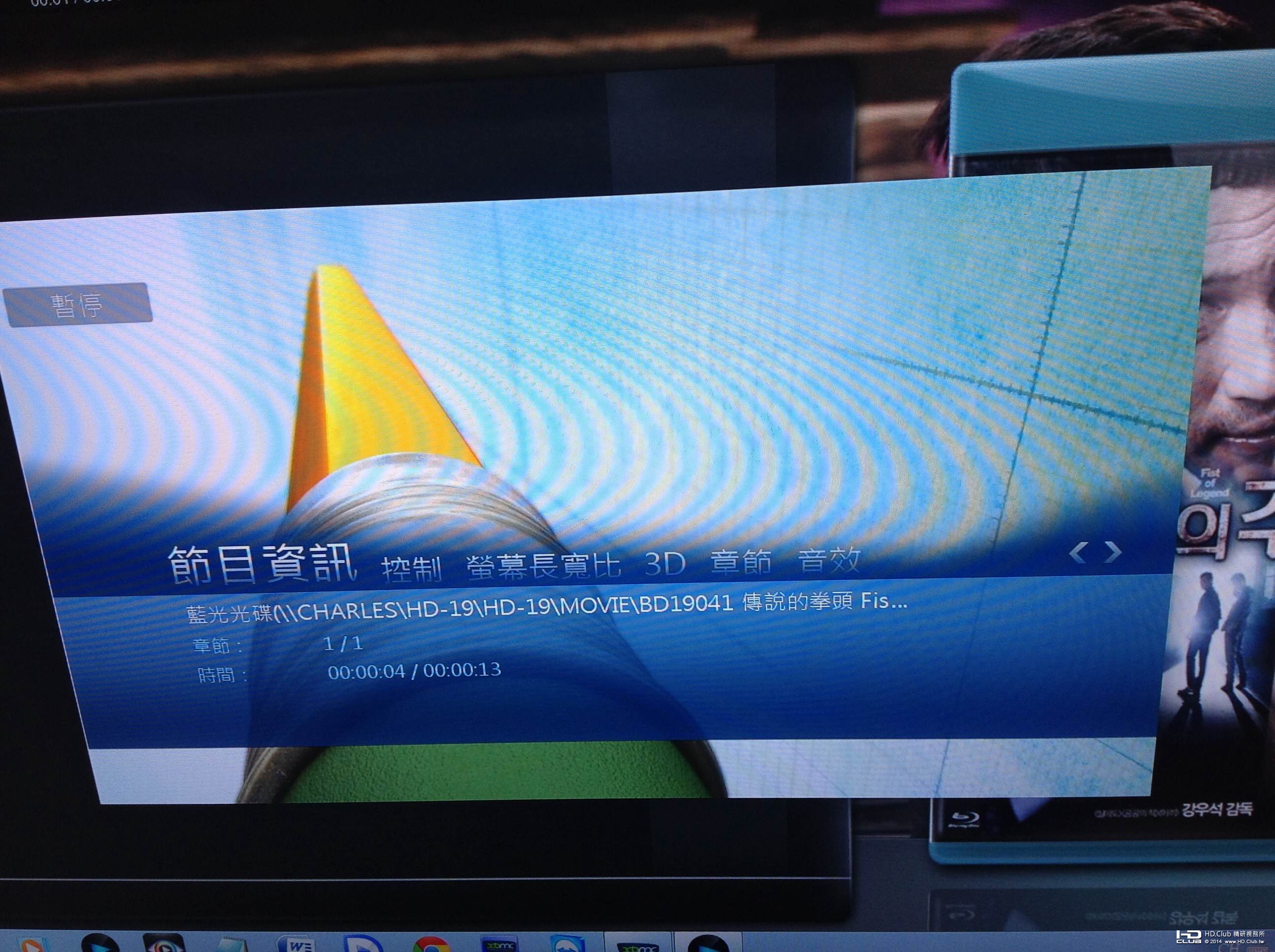

搖控器上的INFO按鍵可彈出調整視窗,可調整語言音效,字幕,3D效果,章節非常方便但新版本沒此功能,是否可叫出此功能謝謝。
