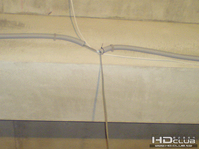

下星要裝潢了~~音響線又牽的亂七八糟所以急問= =
請問預埋管路時,同一條管子是不是不能斷節呀
不然以後如果線有問題重新拉線會有問題?
如圖片所示...如果線不在同一位置是不是要分別牽一條管
他把管子切斷從旁邊跑出來?那以後重新牽線裝潢不就要拆了?
我這外行人一看就覺的牽的亂七八糟....牽法好像也是錯的
線路也沒牽整齊...白線的管子是冷氣管...大管灰色的是冷氣水箇.也沒照著冷氣
管走,所以上來問看看這樣的牽法是不是錯的..就是管線切斷的部份
我叫他明天來重新牽過...沒弄好後續要叫別人做了
先謝謝大家的回答

發表於 2010-5-10 00:01:43 | 顯示全部樓層
1.同一條管子不能斷節,裝潢覆蓋上去,根本無法穿線,更不可能可以重新換線
2.線不在同一位置要分別牽一條管,所以11.2聲道要拉13條管
3.管子不能切斷,除非在切斷處裝潢時有設活動開口,但不要冒險這樣做,
設計師、裝潢工、水泥匠不了解你的問題與空間架構,他一定說"沒有問題!"
4.請洗孔師父來,在橫樑柱再洗2個冷氣孔大小的孔洞,約$1.200*2=$2.400,
再請水管師父拉不斷管的管子,問題就解決了

發表於 2010-5-10 09:26:00 | 顯示全部樓層
1.要看你的需求,音響的話走喇叭線就好了,影像的話除了HDMI線,還要考慮電源線。(喇叭線我倒是不覺得要一聲道走一條管子)
2.管子可以的話選粗一點的,你圖片看起來太細,以後不方便換線。
3.管子除了不能斷節之外,轉彎處不能走直角(要有弧度),否則裝潢好之後,將來也是沒辦法走線。

 樓主| 發表於 2010-5-10 21:25:35 | 顯示全部樓層
暈倒~今天來重牽還是達不到我的要求....差在整理的比較整齊一點
還是一樣3條線擠一條1吋的管子...還是一樣有切斷
有的管子還不夠長
線露出很長3條.....應該有一米以上(橫樑上的)
結論...本來東西全都跟他買
現在退了一些東西(感覺不是他說的那樣..他說他的接法一定有1.4,可是我查了一下,東西只有1.3要怎樣變成1.4...這樣要價1.4W..乾脆我自己去買2條10米的接中繼接頭也才4XXX,還有把HDMI分配器退了,東西只有1.3接1.4的線有用嗎= =?)
還有線自己買了好像2.1吋的管子(沒去量反正很大孔)自己重牽.....
