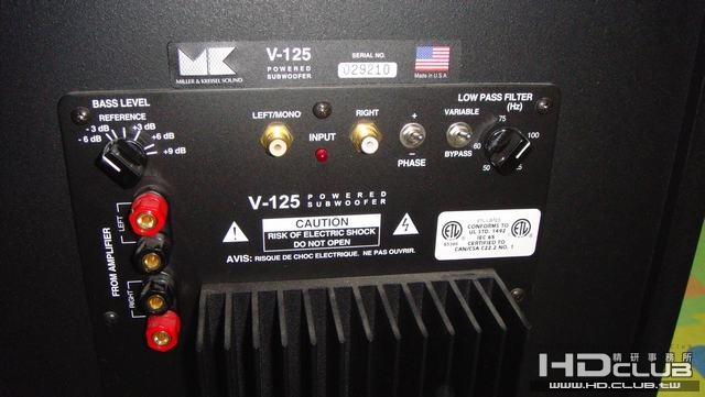

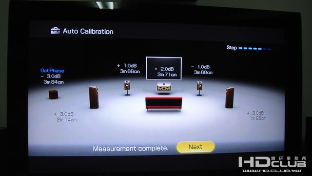

我用喇叭自動設定後出現重低音是" OUT OF PHASE"是什麼意思啊?

發表於 2010-5-15 20:24:12 | 顯示全部樓層
OUT OF XXX,通常都是範圍超出辨識情況
1.跑自動測試之前,先看一部影片把重低音叫醒過來
2.你是把線拔掉拍照給我們看是吧..........,記得把線接回去LEFT/MONO
3.LOW PASS FILTER 的上下撥杆設成  BYPASS ,  讓SONY的自動測試來決定
這台重低音與 其他LCR 35 合適的切割點.
LCR-35規格低頻是延伸到100HZ ,不管規格有沒有灌水,100  或是  120HZ
都應該是擴大器自動偵測的合理答案.
而你設成VARIABLE,可變動的切割點不適用再自動測試的情況上,萬一
沒有 BYPASS功能,應該轉到最大(你照片遮住看不到,我只看到設成100)
我懶得查你單體是向下還是向前,若不是向下,記得朝向自己坐位.
AUTO CAL再跑一遍吧.
發表於 2010-5-17 08:09:46 | 顯示全部樓層
OUT OF PHASE
相位相反(抵銷),代表重低音與主聲到的相位是相反的,極有可能低頻的聲音會導致不正確!
若重低音與主喇叭在同一各面上,相位為0 ... 相反為180
 樓主| 發表於 2010-5-18 09:57:19 | 顯示全部樓層
謝謝兩位的前輩的解釋,我今天回價再試著重新調一次!
有關相位的問題,請問"+"是0還是180?
謝謝!
 樓主| 發表於 2010-5-18 15:25:48 | 顯示全部樓層
剛剛中午跑回去試了一下
果然是相位的問題
我的喇叭是同向的應該是零,我設在"+"的位置
換到" - "的位置就好了!
還有另一件事情這台可以測三個位置,可是我將MIC放再通一個位置所測的數值都不一樣,真的差蠻多的
另外我的喇叭都是同一個型號的,為何前置和環繞及中置的分頻點測出來是不同的?
謝謝!
