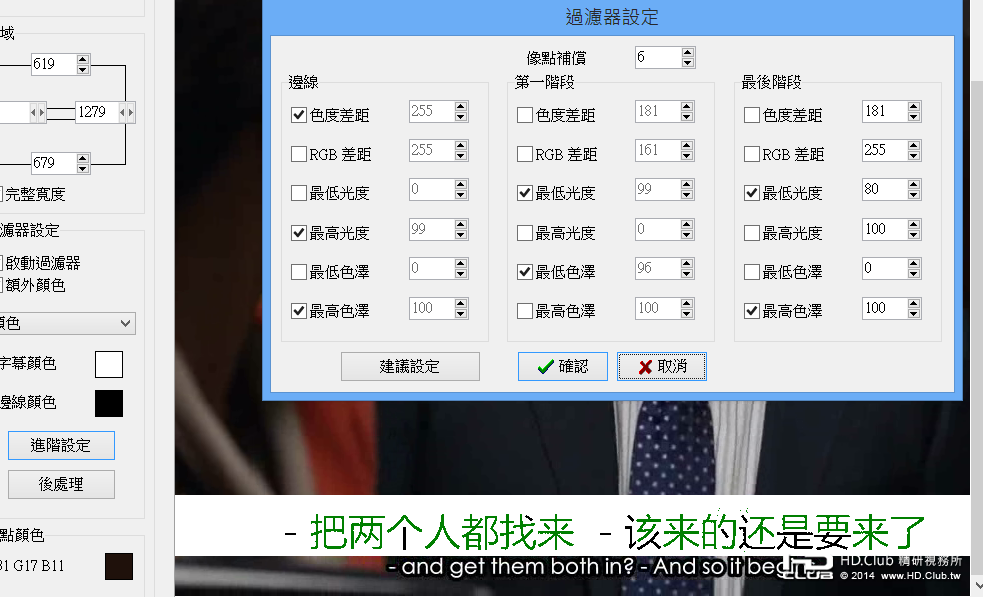

發表於 2014-8-2 21:20:20 | 顯示全部樓層
本文章最後由 samwu995 於 2014-8-2 21:21 編輯
你好
最近在製作simple字幕組的字幕
設定下來總有漏字如綠色字幕部分,可否幫忙給個建議,謝謝!!
