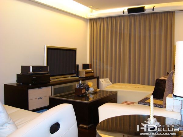

圖1:平凡小老百姓的客廳,採LDK設計,讓原來不算大的空間,看起來大了許多(窗簾後的綠意陽台,曾幾何時已變成雜物間了…實在不堪入鏡就先跳過吧)

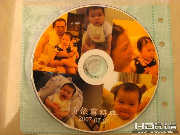

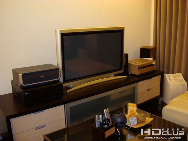

圖2:配角點點名>左起HTPC、上面是CANON ip4300印表機(印照片和光碟效果都不錯)、42吋Sampo PDP、PS3-60G、SA-605、Wii和Honeywell 17200型

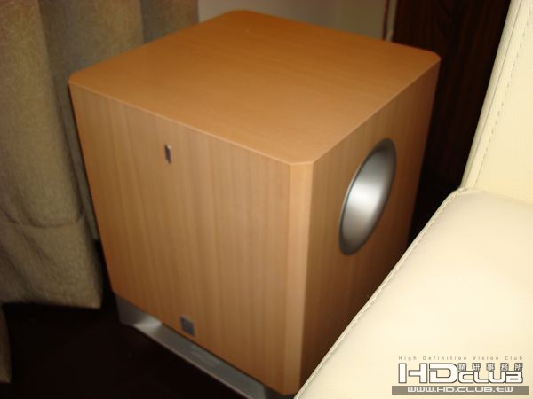

圖3:埋伏在沙發後的重低音
Yamaha SW225

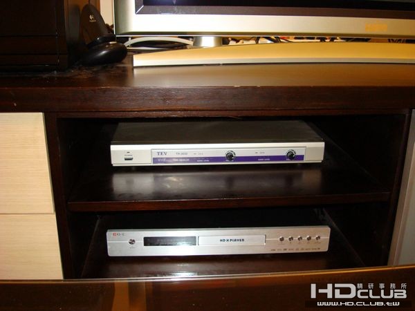

圖4:櫃子裏的隱藏寶物一>無線麥克風組(左上)、HDX Player(左下)

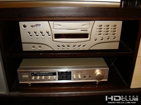

圖5:櫃子裏的隱藏寶物二>美華卡拉(右上)、混音器(右下)

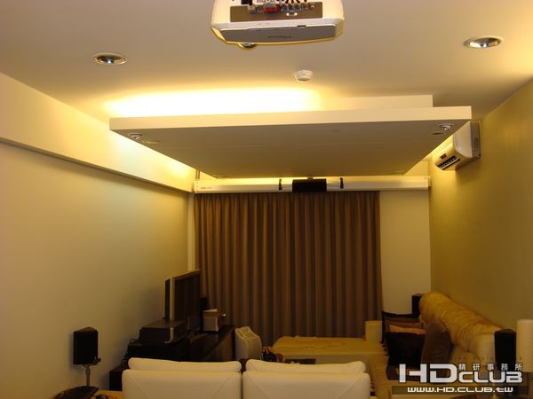

  此外,當初在重新裝璜時,亦特別告知設計師,以後應該會再迎娶投影機進門,只是萬萬沒想到人算不如天算…當初想的是打在客廳短側(電視那一面牆),但困難度著實甚高,因為距離短,只能選側投機種增加投影距離拉大畫面尺寸,而若選用固定框幕放在此處又不甚美觀,加上佈線也是個問題。久久苦思不得其解後,未料賢妻一語驚醒夢中人道:官人非得射在這…牆上嗎?果真當頭棒喝,一時間心念立轉,連忙打探一般六分板製窗簾盒可否承受一般電動幕的重量?結果正如看倌所見,當可謂天造地設阿…(但看倌若想選用小的買不下手的電動張力幕可得再費心思量了)
圖6:突發奇想來轉個彎,一切大不同(敗家的好藉口)

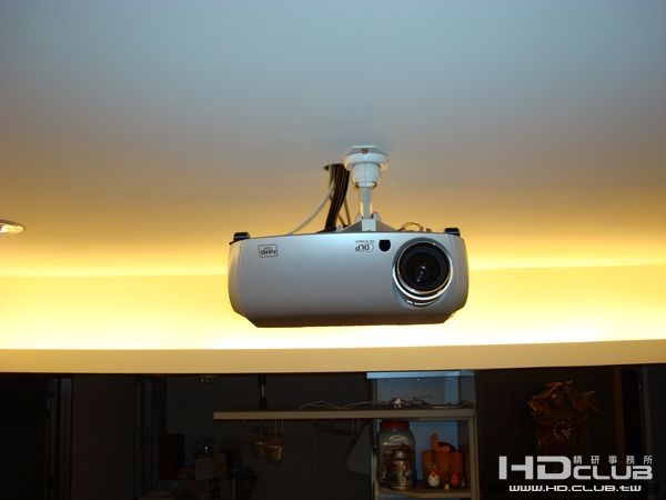

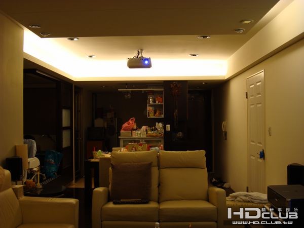

  先前未考慮HD80原因除價位外,尚有安裝問題,否則以CP值論英雄,HD80放眼當今天下應屬箇中翹楚,其重要規格如下:單片德儀DLP DMD2晶片、最高亮度1300ANSI流明、最大對比度10000:1、物理分辨率1920*1080(俗稱full HD)、高精密中焦長鏡頭1.2X手動縮放及變焦鏡頭、投影尺寸30.5吋(需1.5m)~305吋(需12.5m)、接口配置有二組HDMI 1.3、DVI-I、色差端子、S-Video及AV合成視訊各一組,附上一個紅外線遙控器。
  HD80安裝條件異常嚴苛(此乃其致命傷),除了沒有LEN SHIFT側投外,垂直OFFSET角度也很死,不過老闆要賺錢當然要想辦法,雖然當初預留位置設定在另一面牆,但基本上只要線能上得了天花板就海闊天空了,因為天花板裏理當沒什麽障礙,只要抓到二片木板接合處的強化條(角),投影機的吊架就有支撐點可以安裝,當然日本之旅這插曲,我老婆是最大的受惠者,而事實上TW1000的價格也沒有原先預期的低。
圖7:第二男主角出場>Optoma HD80
(什麼?我是全場價碼最高的,才第二主角?導演我不拍了)(謎之音:誰叫你這麼刺眼,沒人敢正視你…cc)

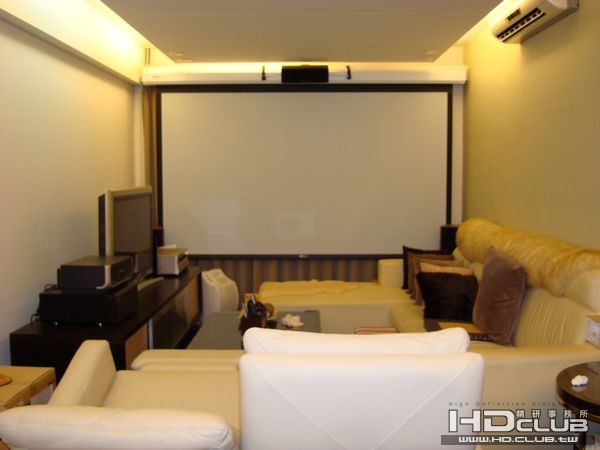

  至於布幕對裝機師傅而言就更沒挑戰性了,直接挖洞鎖在窗簾盒、裝完電源盒,再拉電源線施工就大致完成,剩下來就是布幕放下長度設定的問題。
  其實這裏也有一小段插曲,因為安裝時人不在現場,原先訂16:9的119吋灰幕,幕本身295cm+電源盒5cm,而先前已量過尺寸大概三米左右,120吋左右的幕只有他們家的尺寸放得下而且又超值(增益1.1的不規則織紋彩晶灰幕),反正買不下手的電動張力幕都放不下…cc。結果回到家才發現,阿冽?!布幕上緣的黑邊竟然都沒噴!把客戶當傻瓜,還要眼見為憑,最後才一波三折的換好。這還不打緊,後來投影機用了幾個月,不小心按到工程模式,居然發現燈泡只用了500小時,機子卻已用了1000小時,追問之下,果不其然沒人承認…店家不敢自己出面,請出經銷商來,還說不可擅自進入工程模式,會失去保固…他X的,工程模式這麼容易按到,是我的錯喔?如果我進工模自己弄壞本來就與人無尤…猜想是店家動的手腳,真是啞巴吃黃蓮,保固是一回事,起毛雞是另一回事,展示品用新品價賣…自已有展示機還要這樣搞…這個例子告訴我們,買高階數位商品,千千萬萬要記得,一定要親眼或親手拆封…今天要不是不小心進了工模,不然一直用到機子壞了,還不知道被坑了…這種店家,休想我下次會再去交關…順便推薦別人,千萬別去和他們買…枉費我還一次買了不少東西…
圖8:第一男主角出場>Super Seimon 119吋彩晶灰幕
(我是第一主角?!)(謎之音:大家都在看你,第一主角不是你是誰?)

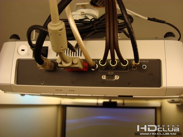

  畫面搞定了,那聲音部分呢?(敗家是永無止境滴)在現行的有線組合方案中,最方便的應該還是HDMI多線合一,但原先規劃是用老擴大機硬撐,而且為了不浪費,什麼線都拉,包括AV、S、Component、DVI及HDMI),但事後想想其實根本不需要Orz,那些多拉的線反而是浪費(有人需要長線的嗎?老闆不在隨便賣囉…)
圖9:死命的餵線給HD80,反而最重要的HDMI只拉一條TTL v1.3,因為好的長認證線實在太貴啦
  為什麼會說是浪費呢?因為老擴大機只支援到S端子,當然訊源多半要直接送進HD80,但為追求PS3和HTPC高畫質,索性二個都走HDMI。(其實原本HTPC也只想用DVI先撐一陣子,結果沒想到訊號一直有問題,也查不出問題出在哪…原先NB用VGA轉DVI-I使用正常,猜想可能HD80的DVI是HDMI1.1版,而elsa的260xt顯卡是HDMI1.3版,因此也無心再試了)
  決定了訊源都走HDMI時,就有幾個方案可以選擇:第一個是直接拉二條HDMI進HD80,但畢竟好的線太貴,而且聲音只能另外走光纖;第二個是另外接HDMI Switch,4進1出的也要好幾千塊;第三個就是直接換擴大機,最貴但是一勞永逸!

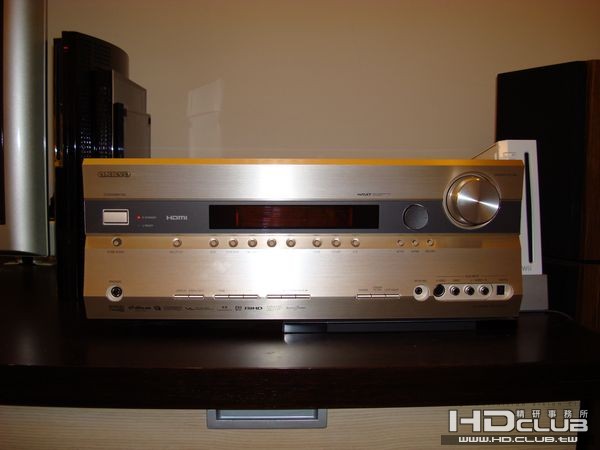

  原本是相中Onkyo SR-875(內置HQV訊源處理器),但台灣的售價實在太高貴,退而求其次是SA-605,這款應該是目前CP值最高的擴大機了,支援目前所有規格,可惜是HDMI只有2進1出,不過XBOX360三紅問題沒解決前暫不考慮入手,因此二組應該可以再撐一陣子。
  當下二話不說殺到鳳X去提貨,不過沒中文說明書有點苦手*1,雖然不是很難,只是第一次用Onkyo的機子,對操作介面不太熟悉,幸虧老板有指點一下,加上網路也有英文版和類似型號的中文版手冊,七拼八湊也八九不離十了,反正擴大機這種東西亂按一通也不會燒掉,充其量畫面和聲音出不來而已。
  另外,水貨(SA)還多了公司貨(SR)一些功能,諸如AAC、VLSC、PREOUT、光纖輸出、D端子等,而價格則差不多,想買的人可以考慮考慮…怕電壓不同會出問題的人,再加買個降壓器也差不了幾百塊。換擴大機的另一個好處就是所有訊號源輸入擴大機都可以HDMI輸出,所以早先買的一堆線材又變成多餘的…果然敗家沒有一次敗個夠就有各種問題產生…
圖10:再仔細看SA-605一眼,有金、銀二色可選,幾乎現下所有新規格(包含DD HD、DTS HD都支援)

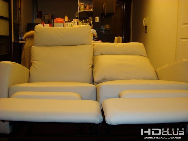

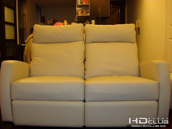

  按理說,劇院至此已大抵完成,可是總覺得還少了什麽,原來是背後的那個推手…不,是背後的那張沙發,因為投影機的那個方向原先是沒有規劃舒服的沙發(事實上原本訂作的沙發也是中看不中坐),又給了自己一個敗家的理由,剛好世貿有傢俱展,印象中看過也試坐過功能沙發,也念念不忘,這次終於有機會買回家坐。(沒錢坐頭等艙,自己買回家當大爺,可惜沒附餐桌,最重要的是沒附空姐啦…cc)
圖12:第一女主角出場>Cellini SF9260-2S(看我姿態這麼優雅,第一是剛好而已),原本的女主角被冷落在一旁
  類似的功能沙發,那天在展場也只看到二家在賣但都不便宜,羅蘭X和皇齊,羅牌只有經典款(不知是展場只展一款還是怎樣),和家裏裝璜比較不搭,而且皇齊的款式比較多,一樣是真牛皮羽絨(那一種牛皮就沒問清楚了)但觸感較柔軟,個人也比較喜歡包覆感,試坐了各款快一個小時後決定敗入,但礙於空間可選擇的款式就少了許多,不過這款坐起來還是很舒服啦~聽說原本的加拿大廠人工太貴,後來改成交由馬來西亞廠製作的。
圖13:變型女金剛

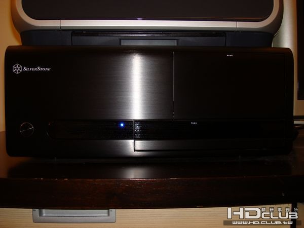

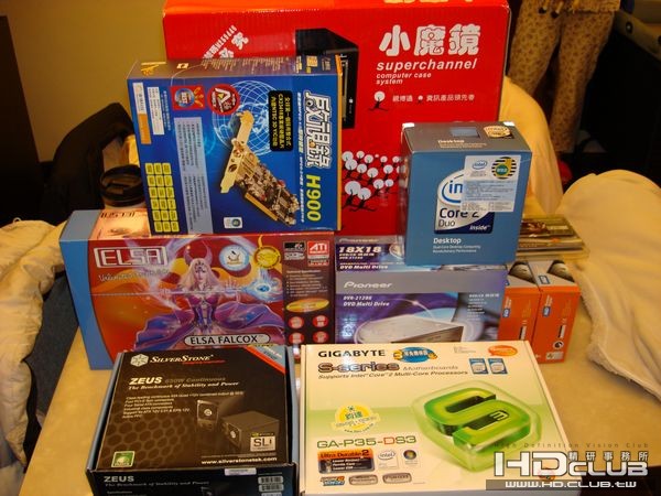

  另外目前家庭劇院還有一個最重要的配角就是令人傷腦筋的HTPC,除了美觀、安靜、效能等硬體的部分外,軟體需克服的問題也非常多,但性能相對也强大,能不能駕馭就要看使用者花了多少心血在上頭,光是當初決定要用什麼組合就花了不少時間,趁著資訊月一次搞定。
  詳細內容如下:Intel E6550(處理器)、技嘉GA-P35-DS3(主機板)、Elsa 260XT(顯示卡)、康博H900(電視卡)、勝創DDR2 800*2(記憶體)、WD500G SATA 7200rpm 32M cache*2(硬碟)、PIONEER DVR-A12FX (光碟機)、銀星600W(電源)、銀星LC20黑(機殼)。
  四個八公分靜音風扇加上電源風扇還是有點吵,不過看片子時,聲音會被蓋過去是沒什麼差,目前玩OLG、K歌、看片、上網和文件處理都靠它了 (謎之音:你騙肖也,那有處理什麼文件?全都在娛樂吧?)
  順道提一下, HDTV的流暢度就不用多說,XP32bit下(DX9)測試單機版遊戲如Crysis、Lost Planet等以720p特效開中等都還可以維持30FPS上下,惟一比較奇怪的是NFS Pro Street怎麼設都卡卡的,但Carbon就不會…反正主力本來就是HDTV…遊戲是Bonus!!
圖14:又砸了不少銀子
圖15:最重要的配角-HTPC(Silver Stone LC20黑

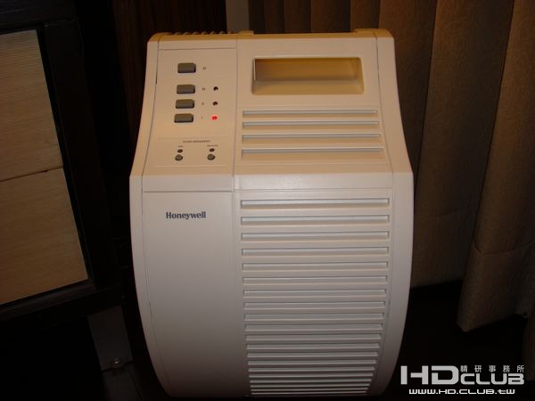

  另外還有一個小地方是組劇院時多數人會忽略的東西,就是空氣清淨機。原本是怕小朋友對空氣中的塵蹣過敏,雖然價格不算高貴,但效果還不錯。
  無心插柳的是對家庭劇院也有一些好處,因為電器商品通電流的線路或金屬物在運作時産生的靜電將導致灰塵毛髮等微物漫布在空氣中,享受AV,寶貝自己,畢竟有健康的身體才能好好地滿足自己的“物慾”吧?而且讓高檔硬體設備少受點塵埃之苦,更可以延年益壽,少破點費…(謎之音:你這麼敗,有哪幾款AV商品是真正用到壞才換?)
圖16:劇院的好幫手,Honeywell空氣清淨機17200型,不抽菸的朋友可以考慮這款
  而且放在我的SA-605旁邊,不知是不是心理作用,運作時排出的冷風,感覺讓605變得沒這麼熱了,一兼二顧,摸蛤ㄚ兼洗褲~如果擔心運作時的聲音太大,不妨試試置於布幕下方,也不致於影響看片情緒,離專業級的劇院又近了一步喔~有需要的朋友可以參考看看囉。(待續)

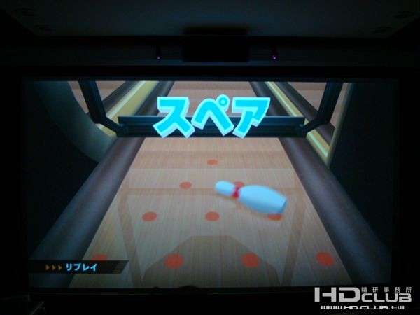

  接下來終於要正式排演了,從畫質低…不,趣味性高的先來好了,當然首推Wii啦(謎之音:這是諷刺嗎?)多運動一下吧,先來場保齡球吧!用投影機的好處之一是即使球…不,是Wii remote不小心飛出去也不怕打爛電視,480P的畫面真是給他有點遺憾…(聽說有可能出高清Wii,不知是真是假?搞不好根本是下一代?Wiii?還是All?)
圖17:經典的Wii Sport現在應該是家喻戶曉了吧?

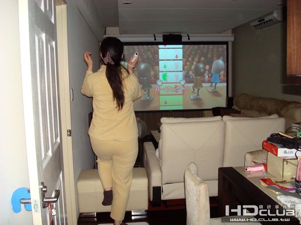

  為了減肥…啪…不,塑身,老婆居然自己殺去電玩店敗了Wii Fit,所謂既買之則玩之,那就試一下吧,本來以為應該又是個騙錢的玩具,不過玩了一下,好像還不錯玩,有些關卡還强迫玩家達到運動貯金(遊戲累積時間)夠多以後,才開放讓玩家玩,可能是怕大家一下子就玩膩了吧…cc
圖18:原以為又是個騙錢的遊戲,沒想到後面關卡還蠻難的,要手腳並用

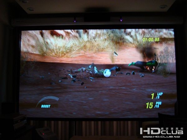

摩托風暴:美式風格的暴力賽車遊戲,玩家可以選用摩托車、四驅車、拉力賽車、卡車還有一些不知名的車種(還可線上購買新車種),一起尬真是痛快,因為設計的關係,不同車種在同一賽場有各自最適合賽道,所以卡車不一定跑輸拉力賽車喔~這方面設計相當用心~
  此外,只要是肉包鐵(摩托車或沙灘車等)都可以互K喔~~當然卡車就不必這麽麻煩了,直接輾過去就可以了…比較可惜的是單機只能一人玩,現下只能透過線上和老外對尬,美版和日版連接的伺服器不同,美版的人多很多,要買的人自己斟酌吧~
圖19:摩托風暴線上升級後已經支援Dual Shock 3震動手把了

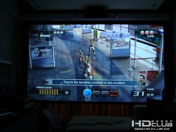

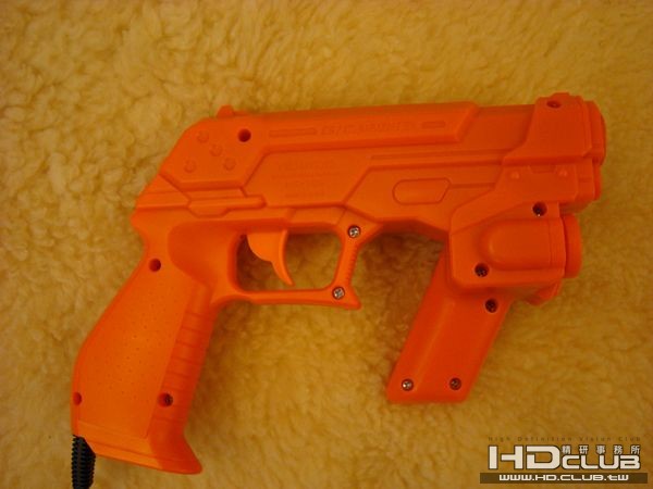

火線危機4:是PS3目前惟一的光槍遊戲,感應器的線對投影機而言有點不够長,因為官方說法是只支援到50吋螢幕而己…幸虧是USB線,買個延長線就解决了。大型模式用120吋打起來才刺激,有幾個關卡子彈無限打起來更過癮,但即使選very easy還是一直GAME OVER…(有無敵秘技嗎?)
  另外的原創模式就有點像FPS了,對我來講就有點困難度了,突然覺得有點手殘了~~同捆包要二千多,單買槍好像也一千多,看起來同梱包比較便宜,不過現在也沒別款光槍遊戲,人客也不常光顧,老婆也不喜歡打打殺殺,一隻就頂著先吧~
圖20:同捆的槍,橘色有點遜就是了(怕有人拿來作壞事也可配好看點的顏色吧Orz)
圖21:火線危機4還是很有特色,720P是有點遺憾

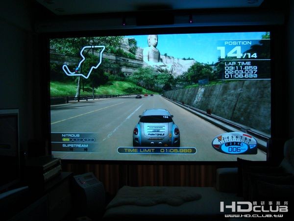

  再來是進階班的全高清演出,目前的1080P代表作應該還是賽感賽車吧,點對點果然才是王道,配上大畫面如臨現場,原本還想追加羅技G25加專用椅,應該會更刺激吧,不過礙於場地的空間不够,只好先行作罷,也許以後會想出奇招。(謎之音:不然你是要坐在餐桌上喔?)另外,PS系列的經典鉅作GT5序章已問世,可惜的是只有序章還賣那個價錢,看來還是等完整版的好了,用實感賽車再撐一下。
圖22:實感賽車還是PS3目前1080P的首選,全高清大畫面真是亡道ㄚ(敗家不歸路)

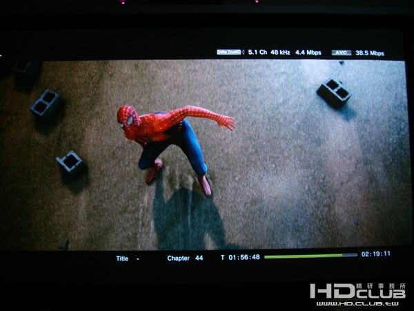

  玩的也够累了,休息一下,看場電影吧~PS3還是目前最超值的藍光播放器,雖然目前DTS Master Audio無解,Dolby True HD只是模擬,至少LPCM也比DTS或AC3好(謎之音:廢話,差了好幾級了),有人覺得LPCM規格是Sony為賦新詞强說愁而硬創造出的規格,不過對我們這種資淺玩家而言,有比以前好就好了,多少人的擴大機還停留在AC3和DTS而已,尤其是HTPC族,為了那不一定可以用的音軌要多占用好多空間,是有點不划算。

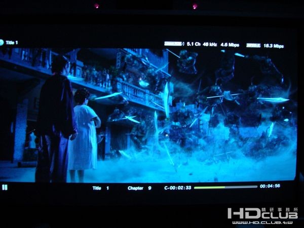

圖23:功夫藍光片最好無損音軌只有LPCM,聽起來的細節也已經比以前的音效豐富
圖24:蜘蛛人系列則是Dolby True HD,不過PS3的bit stream是用模擬的

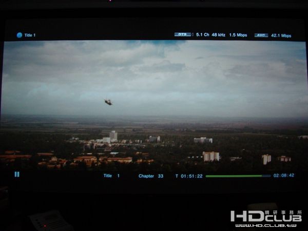

圖25:終極警探4用的音訊是DTS HD Master Audio,目前PS3還是無解,注意右上角的碼率很高

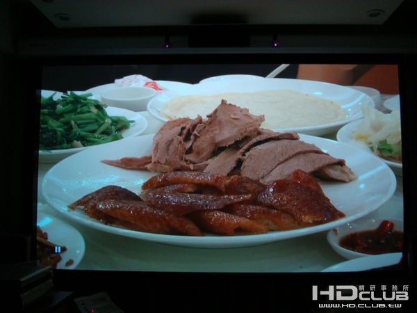

  PS3除了玩遊戲、看藍光片、聽SACD,目前還支援Divx編碼的AVI檔,不過不支援字幕就涼了半截。PS3還支援全高清攝像機,看一下Sony和Panasonic聯合推出的AVCHD規格自拍帶好了,前一陣子為了記錄小朋友的成長又敗了一台Panasonic的SD3,有了PS3後,自拍帶終於派上用場(燒成光碟要用附贈的燒錄軟體才行),畫質比起原先的N93真是天壤之別(謎之音:N93是手機也~這擺明是LG比雞腿嘛)
圖26:AVCHD自拍帶
27:新一代的AVCHD畫質1080i(好像有出到1080p了喔?)果然不錯,不過我拍的技術不大好…

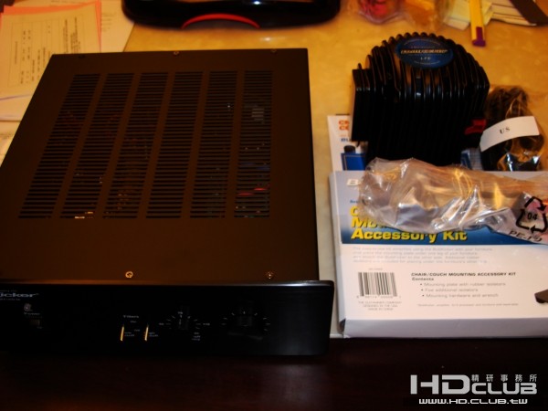

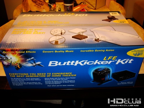

ButtKicker禮盒組
雖然早就有許多大大玩了好幾年,但還是野人獻曝一下,畢竟安裝在功能沙發上的大大比較少,而且相信應該還是有不少的潛在用家也想敗,但在不知是否可以安裝的情況下,又不敢隨便亂敗,畢竟一套也是要價五位數,就讓小弟當這組功能沙發的小白鼠吧…
剛收到盒子有點嚇了一小跳,不但盒子大,重量更是驚人,外盒寫20kg…
圖一:外盒

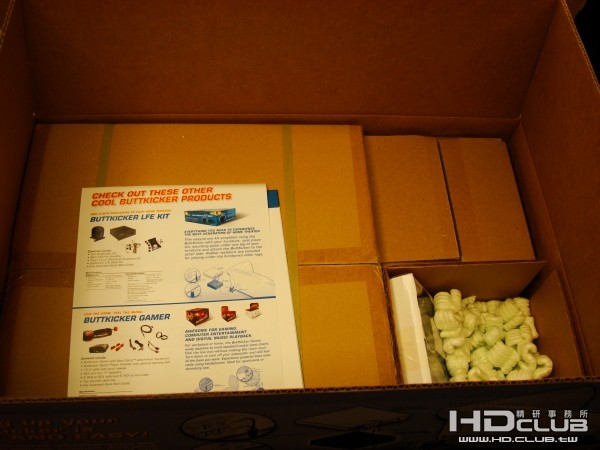

圖二:精緻的盒中盒,包的這麼精緻還以為是日本貨…
圖三:所有大小配件,因為已是第二代,也簡稱BK2

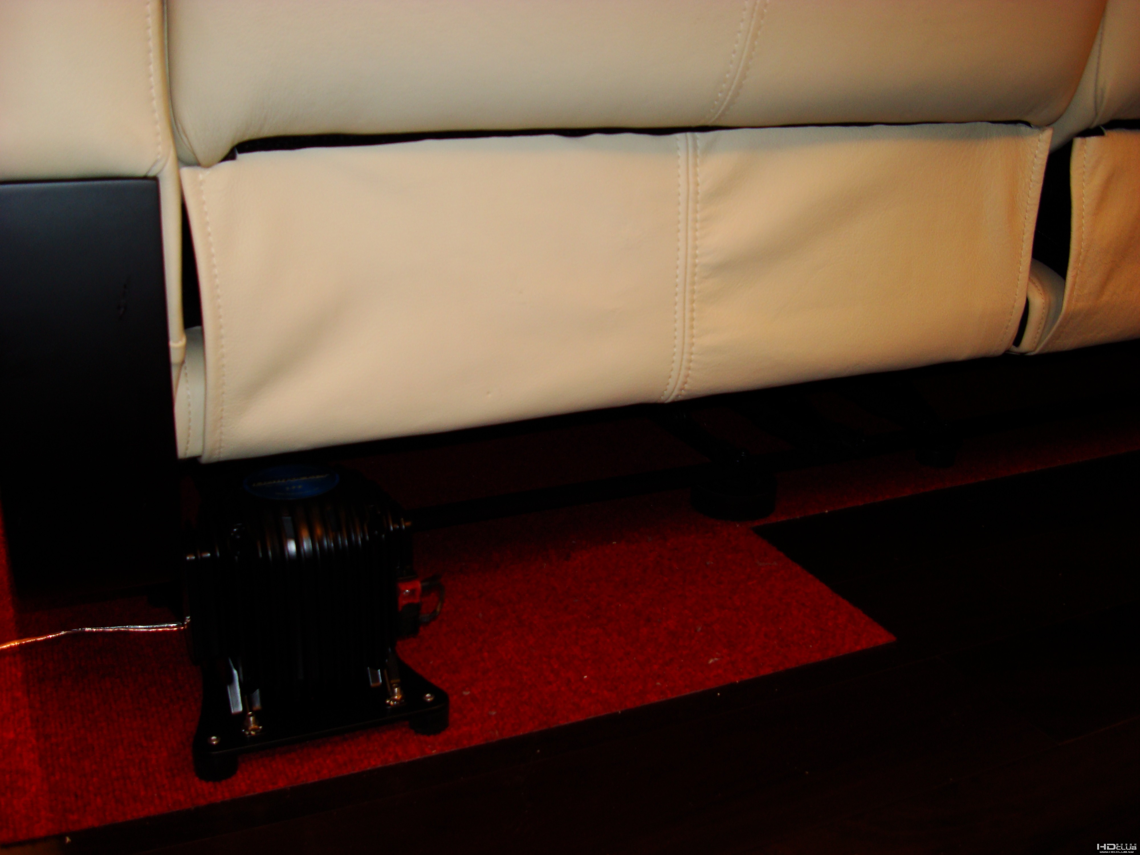

線材和機器的安裝都很一般而且容易,沒什麼特別值別提的,比較有問題的是在安裝板的選擇位置,因為簡易安裝是針對"美國"的"一般"沙發,在台灣的沙發想裝在沙發通常必須要"動手術",如果是功能沙發更是高度困難的手術,有見過大大安裝在扶手的底下,但除非是單人椅,不然扶手通常不夠大,而且想到要動手術就有點痛苦,所以還是簡易安裝為考量的方向。
原先打算安裝在左前下方,後來發現安裝板的長度有點不太夠,因此改成左後下方,雖然有點勉強,不過還是可以正常使用,不管椅子是收起來或打平都沒有卡到的問題(雖然看起來很像有卡到,不過實際上是沒有),因為怕功能沙發常常收放會位移,不過用了一陣子,看來位置還是正確的*。
圖四:安裝的地板上也裝了防滑墊,或許有點"防震"效果
腳墊除了安裝板,原廠另附五個腳墊,也就是原廠預設用家的沙發只有六個支點支撐,但二人座功能沙發是雙併共有八個支點,跑去太原路找工業用橡膠墊代替,找不到大小剛好,只有大一點點的(約75mm*25mm),原廠大概是40mm*20mm,因此又跑去興城街找金屬加工的代挖5mm,索性直接把沙發腳放進去,再怎麼震都不會位移,而原廠的用久會偏掉…為了"生命安危",全換掉...
接下來談談測試的效果,音效分享比畫面分享更難,因此各位看倌要發揮一點想像力。要把BK2調到濃纖合度是門高深的學問,不過有個重點是調擴大機的訊噪比要比調BK2專用擴大機BKA1000的音量來的有效,建議是"Low Cutoff"off,"High Cutoff"on,不過端看各人喜好,經過幾天調整,看片子有時已快分不清是重低音還是BK2的效果,不過的確是有”動感電影院”的感覺,難怪很多大大極力推崇。經典的動作或音效片或音效強烈的遊戲(如摩托風暴)真是出乎意料的刺激,如果調太強,會從頭震到尾…強烈建議重口味玩家一定要買來試一下…

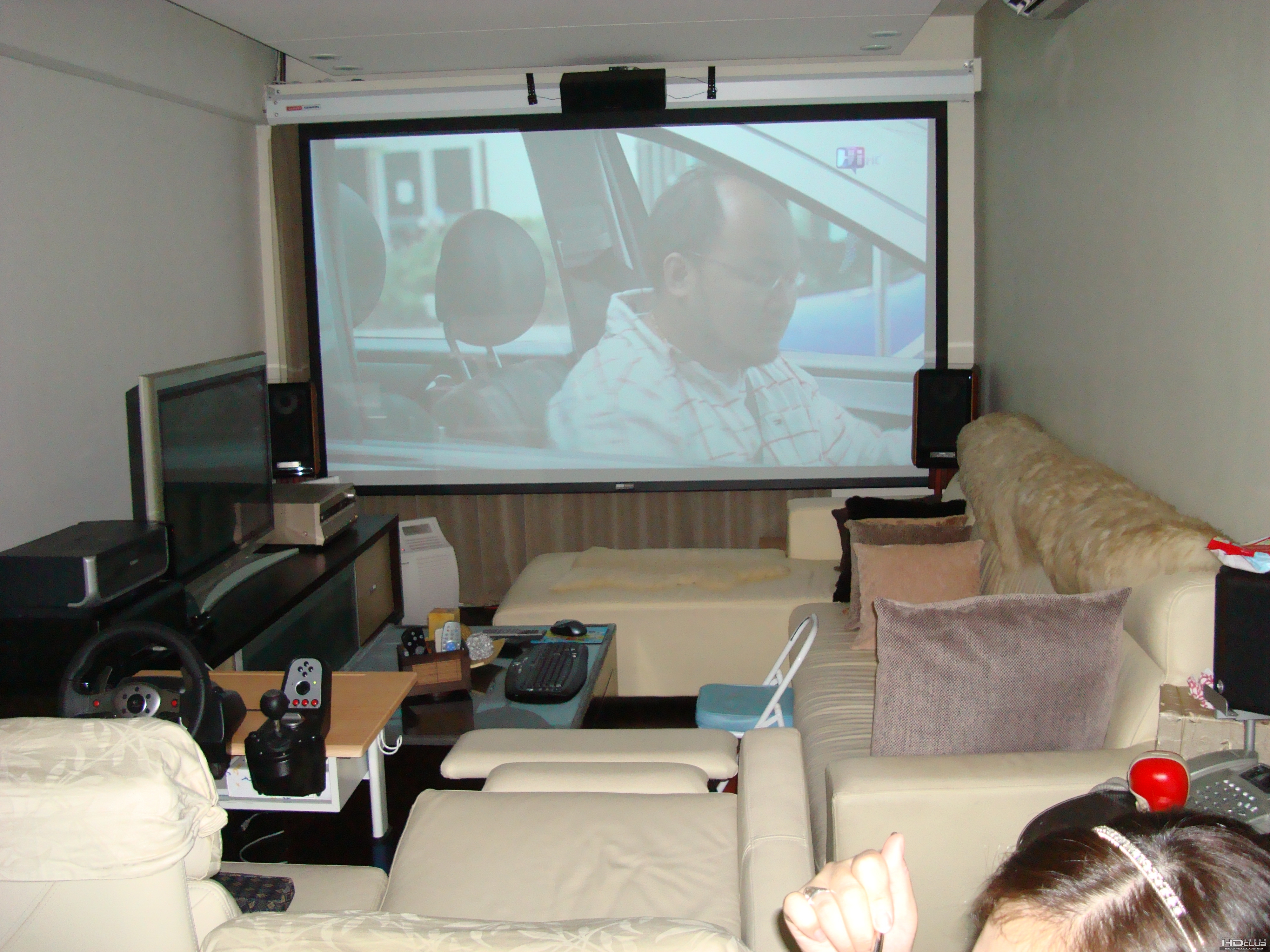

這款方向盤去年底就推出了,除了將近萬元的高檔價格讓人卻步外(現下約75折可購得),家裏太小,沒合適的地方放才是最大的問題。
既然號稱是高檔貨,當然要想辦法弄成像”街機”一樣,但車蓋就不用考慮了,賽車架也放不下,只好退退退…退而求其次,買個小書桌總放的下了吧(雖然有點不符合本人的風格),但為達到目的,也只好不擇手段了…還好現在的小朋友書桌作的還蠻紮實的,再塞幾本書在櫃子裏,還挺穩的…
接下來談談測試結果,G25基本上對應PC、PS2和PS3,但追求高畫質下,PS2就出局了。而近來為了G25也敗了幾片”跑”看看。首先和PS3對應最齊全的GT5因為只有”P”版,暫不考慮入手,手頭上只有RR7和Sega Rally Revo(motorstorm不能對應有點可惜,期待二代能支援),基本上這二款遊戲都沒有支援六軸和900度轉幅,不過整體性還不錯。
PC支援的遊戲雖然比較多,但似乎良莠不齊,總覺得部分遊戲的力回饋怪怪的,目前感覺比較好是Rfactor、NFS的Carbon和Pro Street,TDU和Dirt怎麼調都覺得怪怪的…
圖六:等小豬排沙發專用版量產後再更換,用小學生書桌頂著先…

1.線材和擴大機的安裝部分和一般沙發沒有差異就不提了
2.安裝板方面原本以為前方可以鎖,結果不行,後來改為後方,雖然有點勉強,但還算ok
3.腳墊方面,因為除了安裝板,原廠附了五個,但功能沙發有八個支點,因此去買太原路二個橡膠墊,但找不到剛好的,只有大一點點的(約75mm*25mm),因此又跑去興城街找金屬加工的代挖5mm,直接把腳放進去,目前測試的結果是後來買的效果比原廠附的好用,因為怎麼震都不會位移,而原廠的用久會偏掉…
