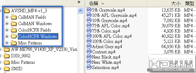

剛剛找到AVSHD的發源處:
http://www.avsforum.com/avs-vb/showthread.php?t=948496
文章裡有提供不同格式的AVSHD內容,其中也包含電腦可播放的MP4格式(內含多個分開的檔案)。
有興趣的話可以試看看X1能不能使用。
