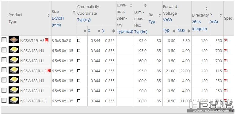

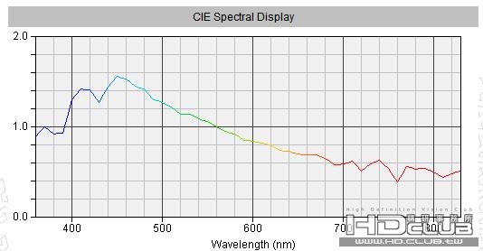

3.LED產業的成熟不會促成D93光源更容易實現.
最常用到的YAG LED(藍色激發黃色螢光粉, 因此只有兩個光譜波峰), 就光譜來講絕對無法實現D93.
所以因為LED才可以讓D93光源成真, 色溫才能來到11000k, 我只能說是您自己的一廂情願, 且是您個人直覺的解讀, 與產業現況不符.
目前來說, D光源還是只能靠日光燈管或CCFL才容易達到.LED若想達到D光源, 至少要5顆LED來組成(有論文為證, 有興趣我再找, 但我想您沒興趣). 現階段D93絕對可以被5顆LED算是很漂亮的重現, 但說實話, 你找不到產品的, 那些東西只能放在實驗室裡.而且絕對沒有人敢做成攝影棚光源長時間使用...
LED很怕熱啊! 遇到熱亮度會降色溫會漂!
目前世界LED第一大廠就是日本的NICHA, 夠格拿來當照明的LED晶粒, 很抱歉!色溫只到5000k! 而且離D50還差遠的很!
D93光譜
LED的光譜
可用來當照明的LED, 色溫都落在.344 .355, 就是5000k
