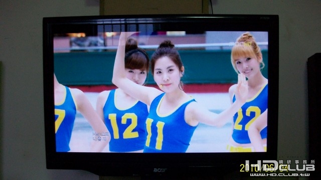

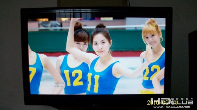

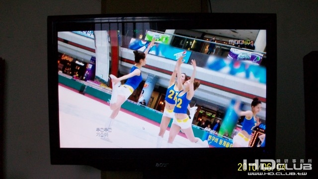

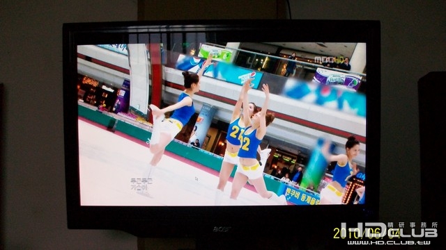

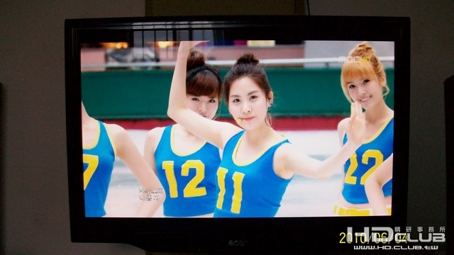

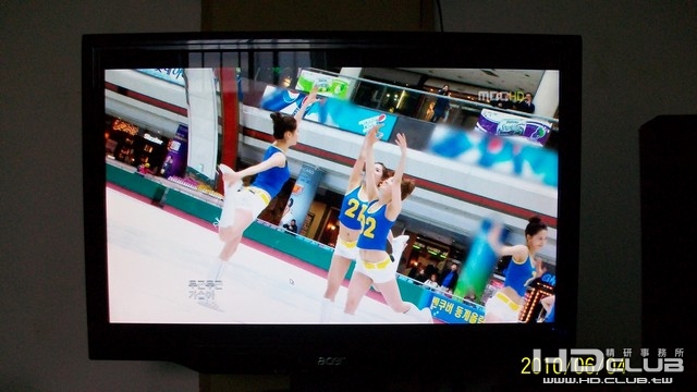

本文章最後由 len1978 於 2010-6-4 23:20 編輯
之前我家的電漿電視也曾花錢請人校正到符合D65標準,那組設定現仍存在我家電視中,不過我與內人看來看都覺得顏色偏黃,不大適應,最終我們家最常用的還是我自己東調西調屬於冷色系的那組設定。 ...
aericssonb 發表於 2010-6-4 16:24
D65在在暗室無光害的環境下較適合。
因為人眼會受環境光的影響而對白色色溫的感應作出不同判斷。
其實若您那台電漿電視可以自訂色溫階段調整的話,在您最常觀看的環境下(開燈或關燈或關小燈)可以從低往高或從高往低調整看看。調整的時候建議找影片人物膚色來看看調到什麼程度,畫面中的人物膚色看起來最自然。
小弟家中的液晶是沒得調...在日光燈的環境下暖色溫會偏黃,自然色溫會偏白,而且損失很多細節。最後是拿暖色溫來看。
這就好比相機的白平衡可以作多種設定與效果一樣,選出一種自已覺得效果最好的設定來看。
這當中的色溫轉換,會有畫質損失的問題,所以調整時建議以最重要的膚色表現來當參考。
註1:下列圖片為相機白平衡效果,純作說明參考,非螢幕調整結果。
註2:這個影片為SNSD在2010年3月6日電視節目播出的表演。影片討論分享區應該找的到。
