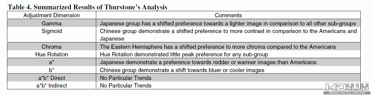

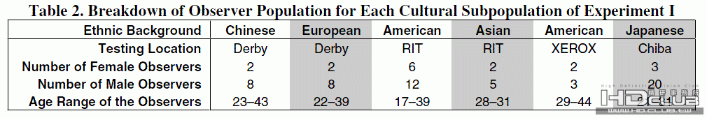

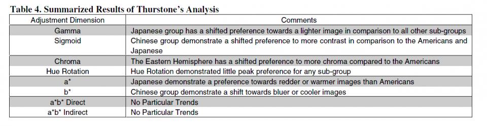

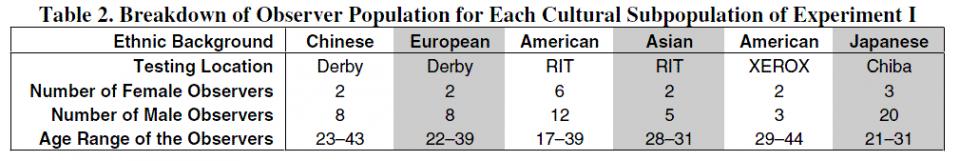

關於人種對於顏色喜好的問題是確實存在的.
但是人眼的反應與喜好切勿混在一起, 喜好會參雜經驗, 人眼的反應大致上是很中性的.
今天把全世界的人抓來作中性色的判定,  我相信對於中性白的判定結果會很接近E光源的, 也就是在5000~6000k這個區間帶.
人眼在完全不作適應的狀況下, 是判定E光源為中性色的.
所有的色適應公式都是假設人眼L M S三種cone細胞在E光源下,  會有一致的反應程度. 也就是說E光源是完全不用適應的光源.
但是喜好色上是會根據種族而有所變化的, 至於為何不同種族間喜好色會不同的原因, 我是還沒看過有論文探討, 當然與環境文化有關係不無可能.
另外, 我認為會喜歡D93的理由, 並不在於白點是D93, 而是因為調整在 D93的狀況下, 藍色的比例加重, 整體色彩呈現較為冷調的感覺.
若今天白點為D65, 但是刻意調整影像有如D93般冷調, 我相信大部分人也都還是會喜歡.
我找到一篇探討不同種族間色彩喜好的論文, 大家加減可以參考一下.
首先他提到找了哪些族群作測試, 歐美的~東洋的~華人的~~通通都有(怎麼用詞好像怪怪的...)
這個論文其中一個實驗是要求每個受測者, 去對一系列影像作調整, 調整至自己感覺較好的結果.
然後統計每個族群之間的差異. 太艱澀難懂的就不講...就拿底下這個簡單的結論來看:
有幾點可以特別注意:
日本民族比較喜歡亮一點的影像.
中華民族喜歡反差較大的影像.
東半球的民族喜歡彩度較高的影像.
日本民族喜歡較溫暖的影像(相較美國人)
中華民族喜歡較冷調的影像
有些認知跟我們預期相同, 有些又不是.
論文出處: Oberser Preferences and Cultural Differences in Color reproduction of Scenic Images
光之白翼 + 10 + 10 受教了
