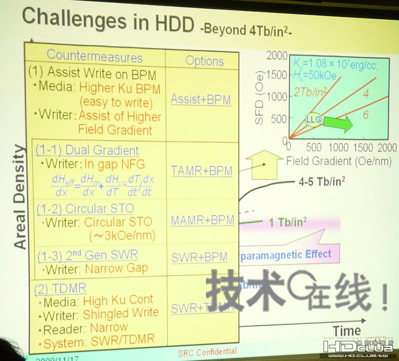

  SRC在2008年6月前一直致力於實現1Tbit/(吋)2技術的研究,該團體認為,1Tbit/(吋)2基本可以通過改進現有硬碟技術來實現。但更高的面記錄密度則需要使用全新的技術。作為實現2Tbit/(吋)2的候選技術,目前研究中的包括四項:(1)晶格介質(Bit Patterned Media)、(2)熱輔助記錄、(3)微波輔助記錄、(4)瓦記錄。

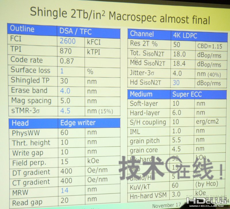

  SRC為實現目標密度需要的磁頭、儲存媒體確定磁特性、物理規模等性能參數,利用模擬和實驗驗證參數是否實際,從而判斷可行性。在迄今的研究中,瓦記錄性能參數已基本固定。各性能參數也大致能夠實現。晶格介質的性能參數也在確定之中。但微波輔助記錄和熱輔助記錄至今尚未有獲得確定性能參數的方法。

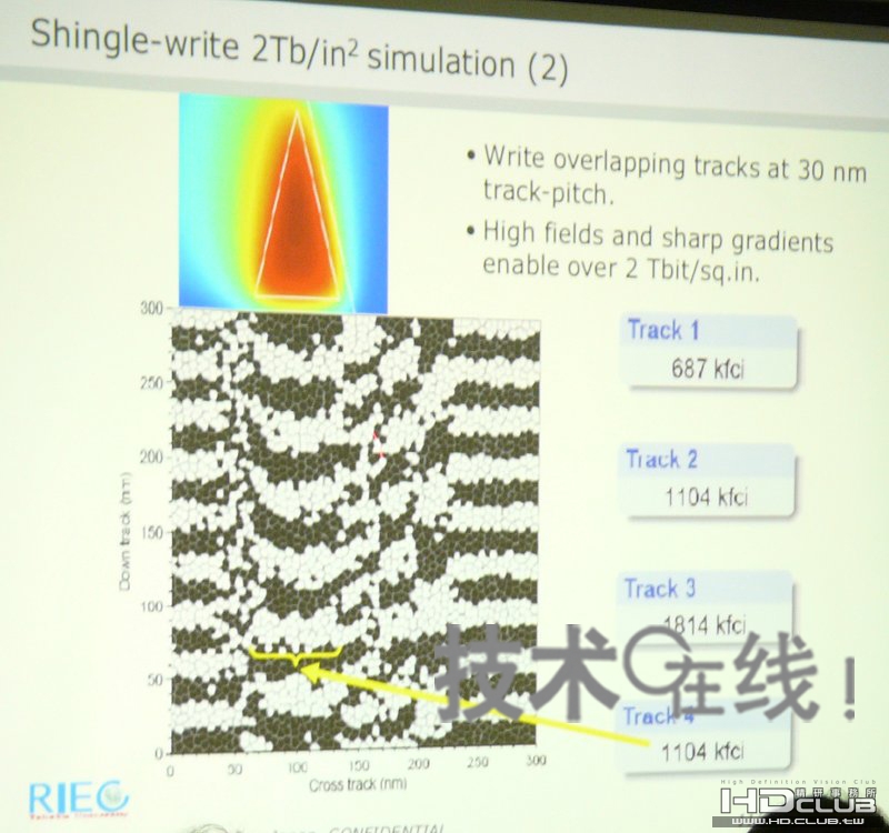

  瓦記錄受到關注源於2008年7月美國日立環球存儲科技公司(Hitachi Global Storage Technologies)的Roger Wood在The Magnetic Recording Conference 2008(TMRC 2008)上所做的發表。這種方式能夠在磁軌寬度方向覆蓋寫入數據,即使縮小磁頭的磁軌寬度,也能夠提高磁軌密度。與其他新方式不同,該方式只需對現有磁頭和儲存媒體進行改進,因此更具有現實意義
在此次報告中,SRC介紹了瓦記錄的優點及其優於其他方式的現狀。首先,瓦記錄無需縮小記錄磁頭的寬度,磁頭產生的磁場能夠達到其他方式的1.3~1.5倍左右。因此,磁性材料可使用高特性類型,即使縮小儲存媒體中的晶粒,數據的熱穩定性也能夠得到保證。線記錄密度可提高70~100%。而且,瓦記錄可同時寫入多條磁軌的數據,無需顧及多次改寫同一磁軌時對相鄰磁軌的影響。這與磁軌密度提高10~20%密切相關。另外,寫入數據時相鄰磁軌的數據清除區域可設計為窄于現有磁頭。這一改進能夠使磁軌密度提高5~15%。但這些都以磁頭能夠產生強磁場為前提的,如果對窄磁軌磁頭採用以上設計,所需磁場將無法得到保證。

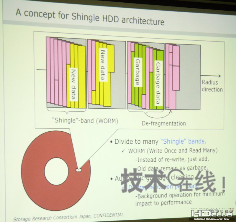

  瓦記錄的難點在於改寫磁軌上的部分數據時必須同時改寫多條磁軌。對於小容量數據的隨機改寫,其易用性可能不同於現有硬碟。此次的報告提出了在改寫數據時避開硬碟的同一位置,在其他空白區域重新寫入的方式。對於舊數據所在區域則在後臺進行處理,使其能夠在日後使用。
  該方式雖然能夠縮小統一寫入的單位,提高性能,但也會擴大統一寫入區域兩端無法使用的浪費區域。SRC就改變統一寫入單位對浪費區域的影響進行了研究。以面記錄密度為2Tbit/(吋)2、磁軌密度為870kTPI,磁片單面有550k條磁軌為前提,分別調查了統一寫入單位為100條磁軌和5000條磁軌時的情況。結果顯示,浪費區域對於前者佔可記錄區域的2%,對於後者佔0.1%。

  對於微波輔助記錄,怎樣實現數10GHz的高頻發射元件是首要課題。SRC正在考慮使用磁各向異性常數(Ku)為負的材料,但目前仍無法達到期望值。熱輔助記錄雖然沒有重大問題,但儲存媒體的熱設計、嵌入鐳射器的磁頭的設計依然存在課題(參閱本站報導)。
結合各種方式爭取實現100T
  此次報告會還涉及了2010年6月2Tbit/(吋)2技術性能參數出臺後的活動計劃。SRC顯示了分別利用兩年時間調查4Tbit/(吋)2、8Tbit/(吋)2實現技術的意向。據悉,該意向預定於2010年1月由SRC理事會正式錶決。
  根據擔任SRC技術委員長的日立製作所城石芳博的介紹,在技術上,SRC希望就晶格介質與其他三項技術的結合、瓦記錄與“2D磁記錄”的結合等方法進行研究。通過改進以上技術,“原理上可以實現100Tbit/(吋)2
