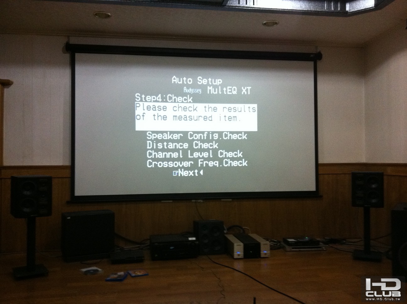

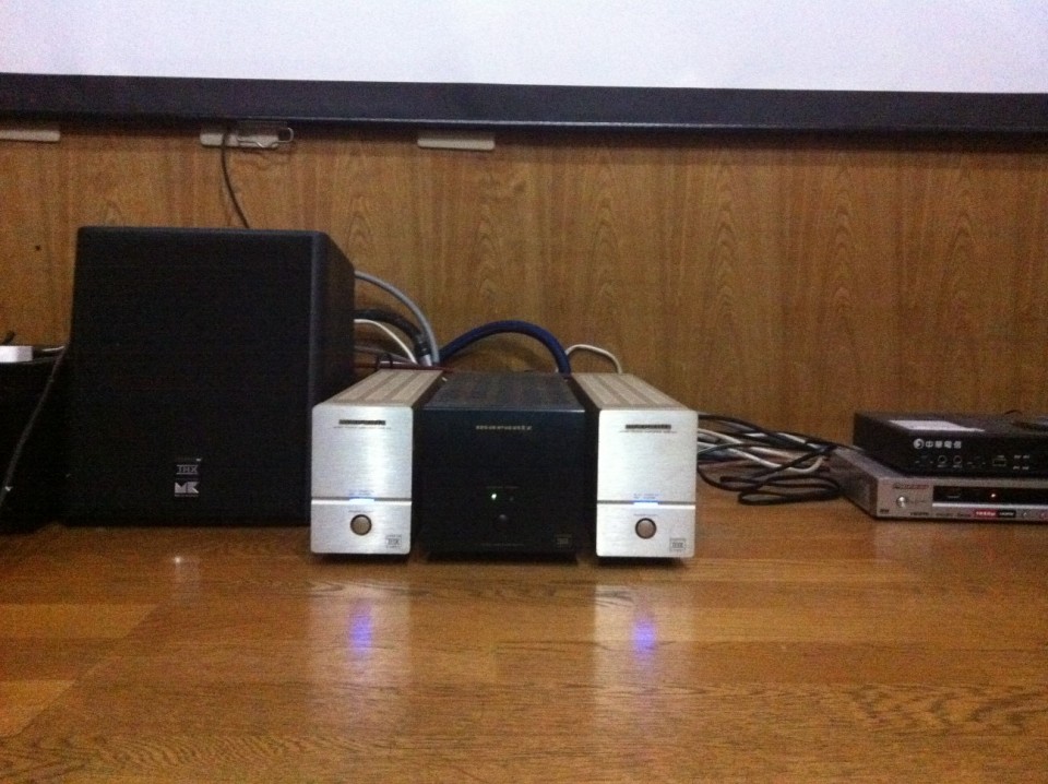

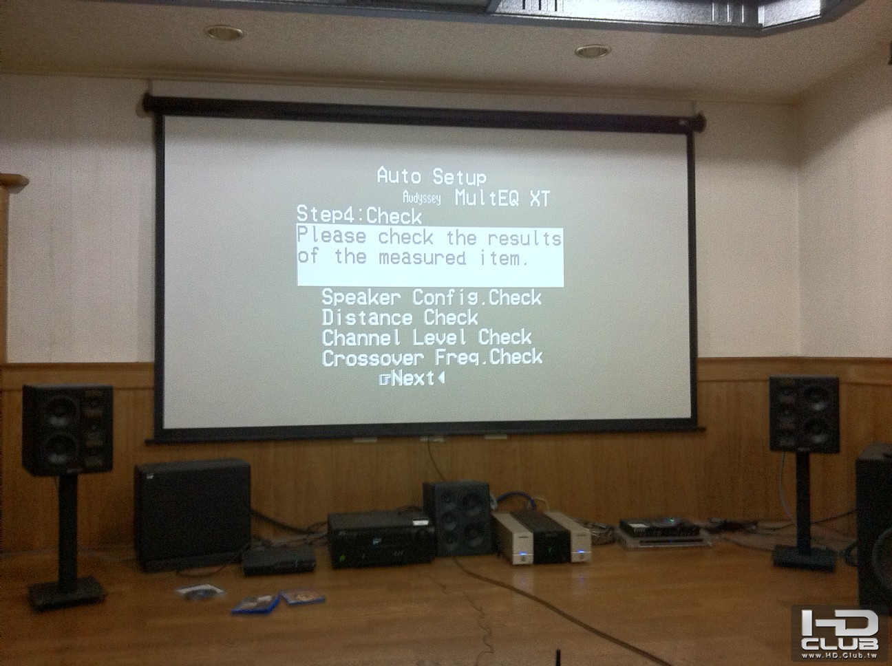

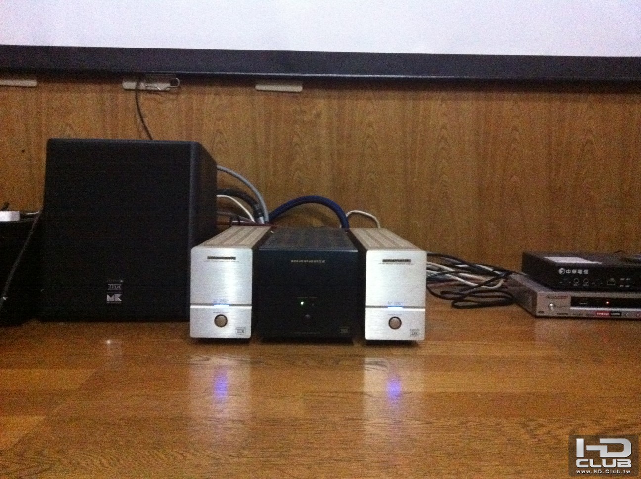

刪光光

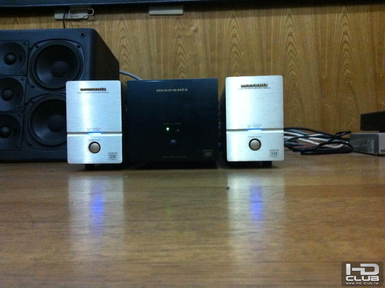

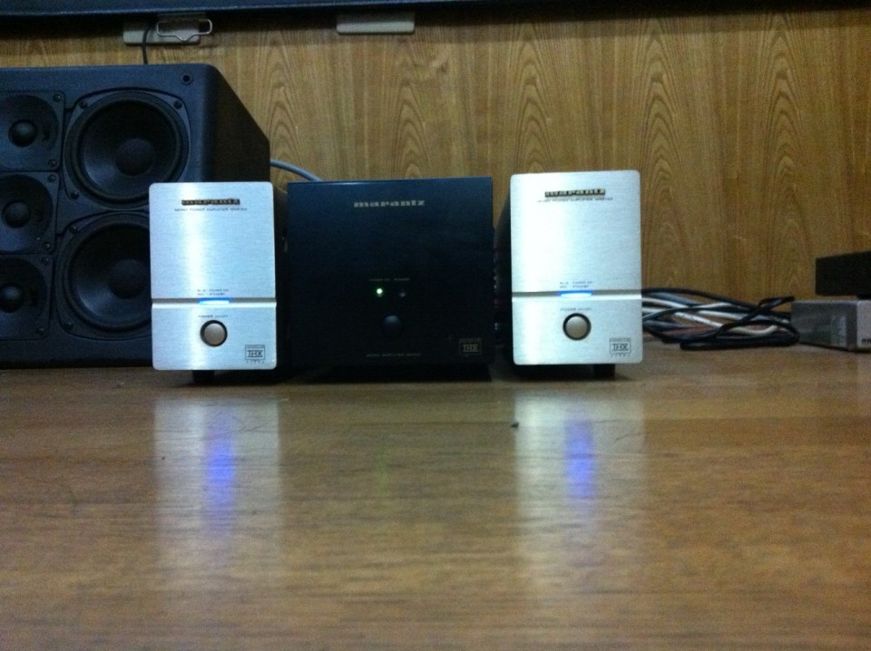

換了前後級分離設備
環繞也換成SS-150
近期會發表我現在的系統
會連標題一起改

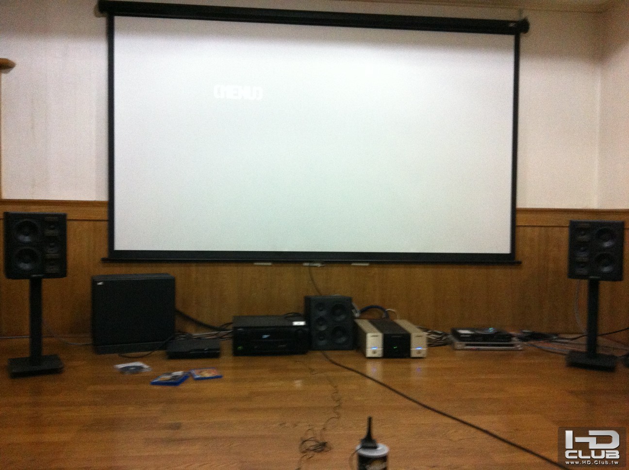

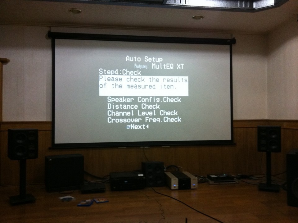

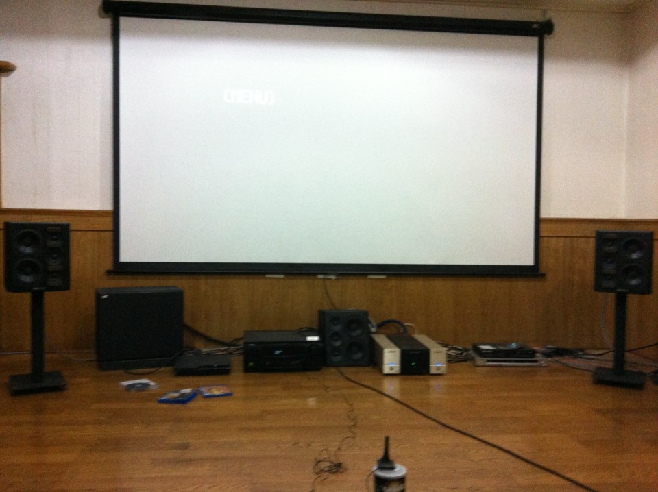

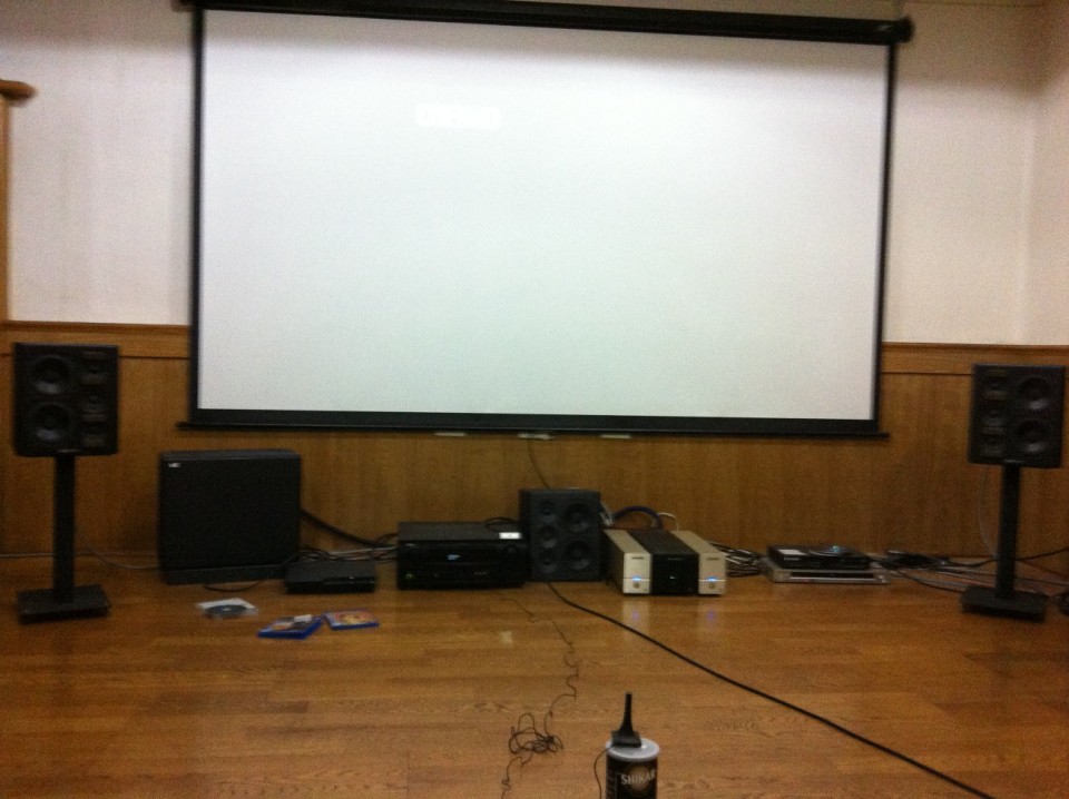

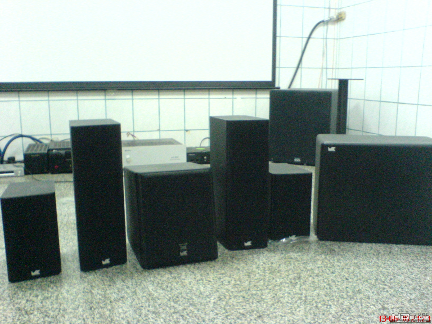

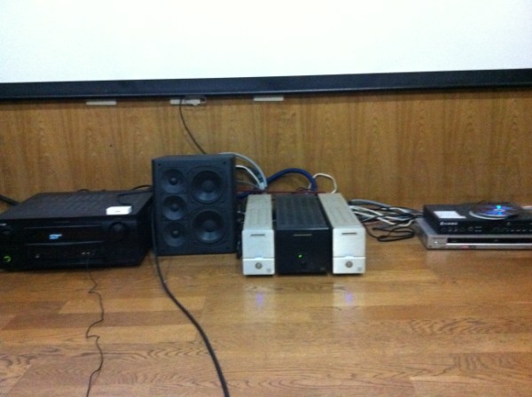

牆壁是磁磚~回音很嚴重
打算買黑窗簾圍住~吸音又遮光
PS3效果勉強過得去
高清機目前有在物色中
至於2808~使用至今我還算滿意
只可惜HDMI只有2入1出
如果要升級2808的話會朝純前級方向
高階環擴不考慮了
幾個月後會買iphone4和高清機
到時再更新照片

用黑窗簾不是不好,可是面積頗大,費用可不少,而且一般一樓都比較潮濕,請版上有經驗的各位提供一些意見,說不定有別的方案可以參考.靜待佳音.

segawar大您的空間那麼寬,好好整治音場應該會非常理想,東西多一些,迴音
才不會那麼重,先前也在看網拍上的一些擴散版,但體積都好大,實在不好擺,您
這邊應該可以好好考量怎麼弄!! 加油呀!!

發表於 2010-6-14 16:19:12 | 顯示全部樓層

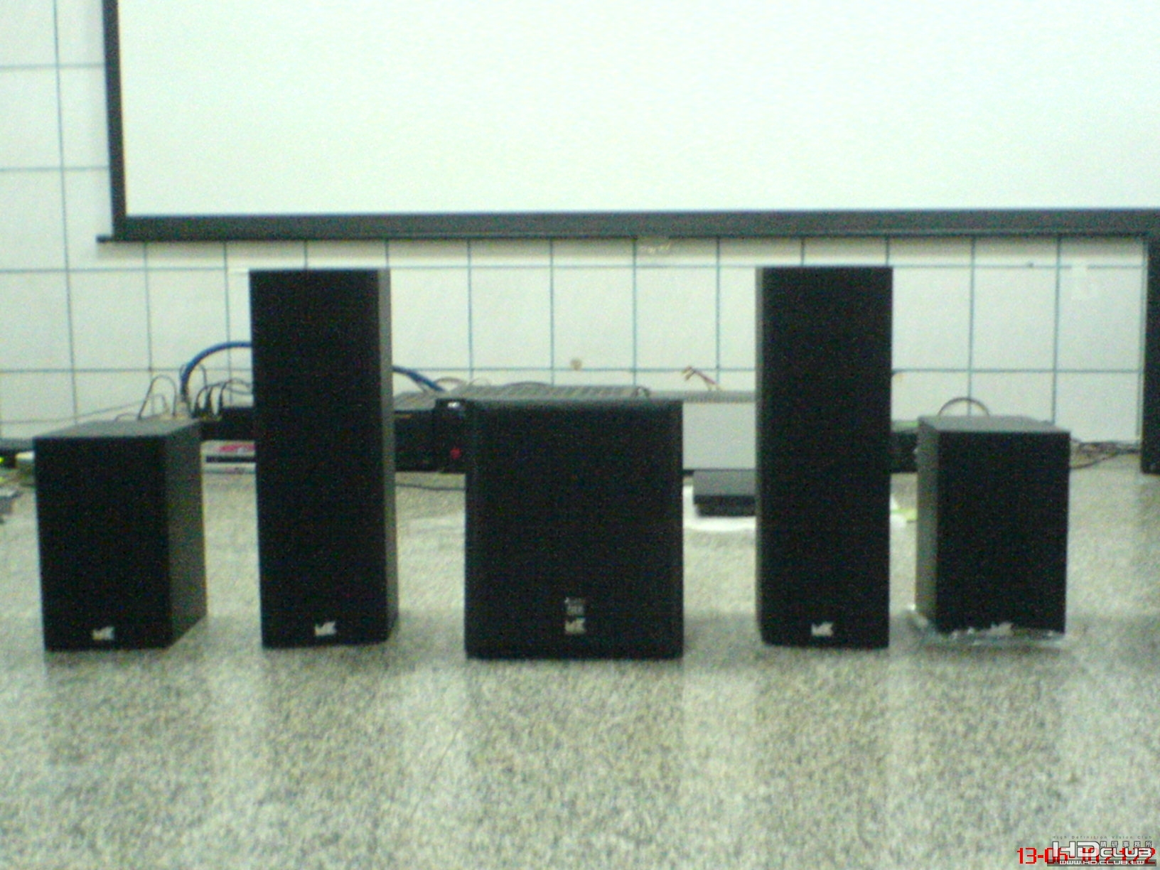

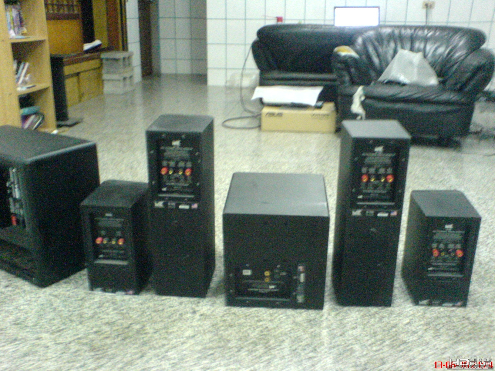

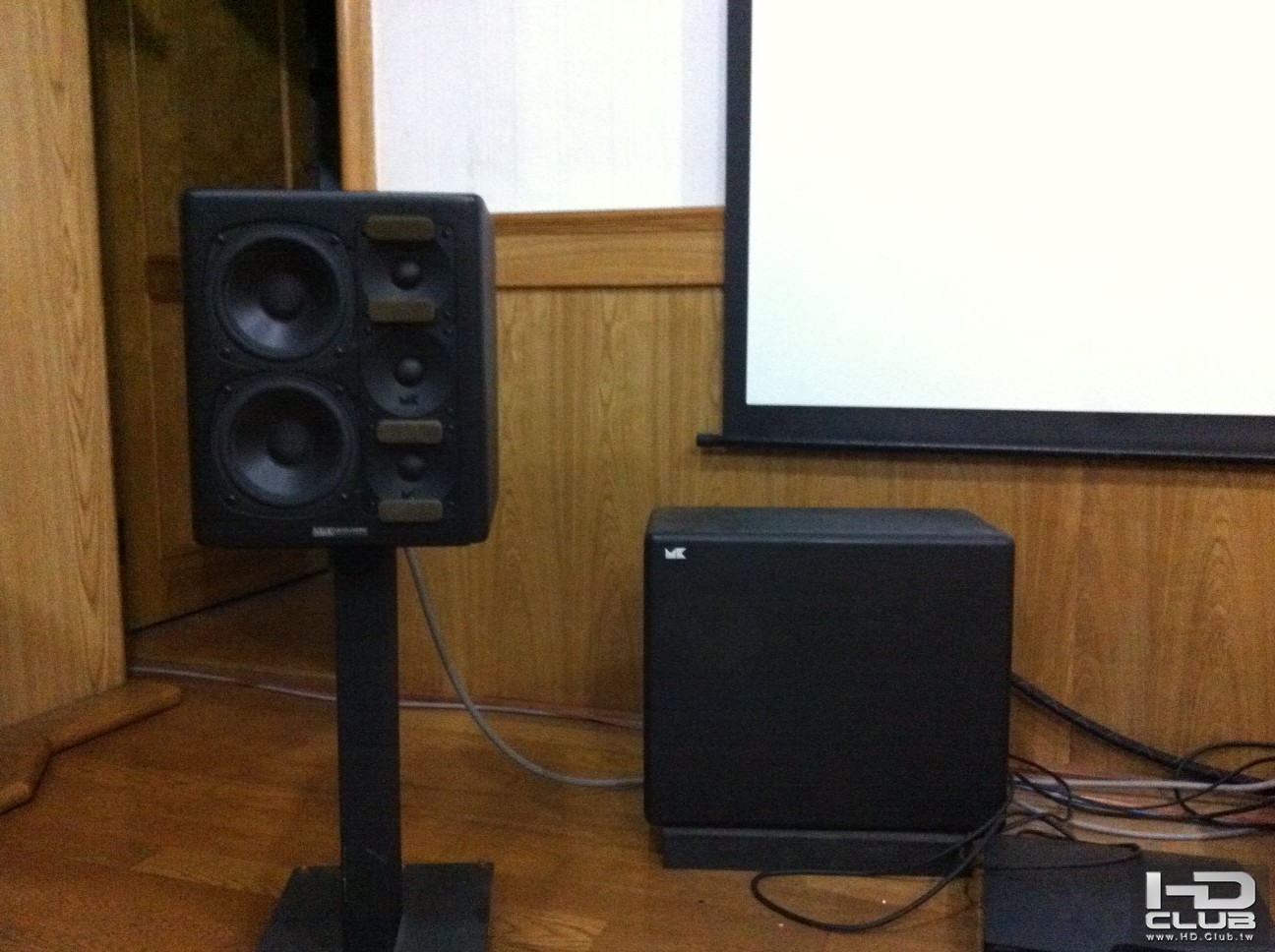

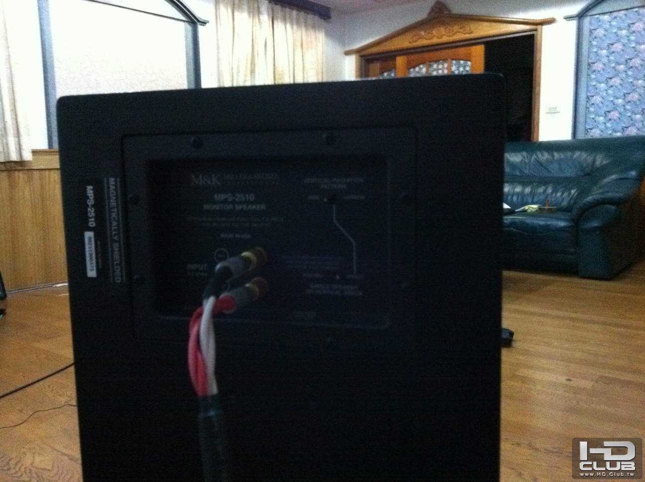

請問segawar兄,府上的mk 喇叭是新購入的公司貨嗎?
整個磁磚的感覺有較生硬一些,且反光應該非常明顯…
發表於 2010-6-14 22:26:29 | 顯示全部樓層

對喔,白色磁磚看來是問題所在,小弟也覺得前面大大所建議的,拉大面積的窗簾布
會是好方法,可以去中壢省道上的宜得利看一下,似乎賣得算蠻便宜的,最大塊是
150(寬)*230(高),約1500元左右,我想頂多用個幾塊布應該就很夠了...
只是不曉得窗簾桿有沒有那麼長的可用,不然就自己DIY囉..

不是公司貨
是早期的水貨

辛苦了, 為了拍照, 還把喇叭搬下來
這麼多磁磚要處理, 加油~
發表於 2010-6-15 16:30:43 | 顯示全部樓層

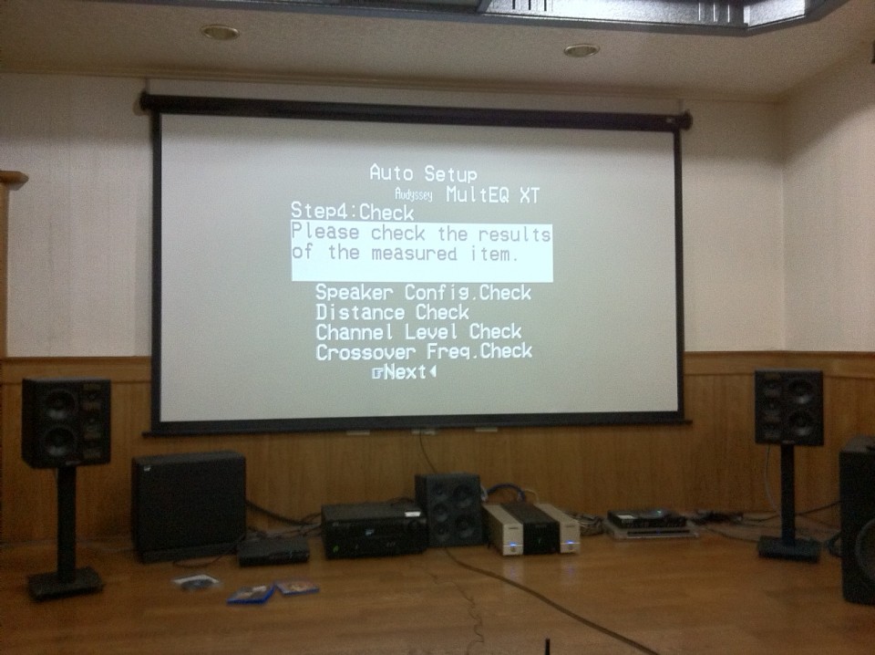

天花板看起來是輕鋼架,不知重低音打下去會不會震得很厲害呢?
很不錯的一個試聽空間,最重要的一個元素已經具備,剩下慢慢調整一定非常棒~
發表於 2010-6-15 19:25:54 | 顯示全部樓層
器材是不錯的選擇  都是MK貨  水貨公司貨 都沒差 只要是好貨
遺憾的是音響室的空間  真的要處理的話.......
我會先用三合板把牆壁(所有貼磁磚的地方) 全部釘起來  再用黑色平光油漆刷過
適當的地方用 (如窗戶 . 玻璃門等.....) 用窗帘布(黑絨布) 做吸音處理
我想.....至少會變成又好又棒的音響室

那個天花板真的是一大敗筆
從上次台北的一次網聚也是這種活動式石膏板就印證了
黑布可以買切貨整支的比較便宜
不管5尺寬(150公分)還是6尺寬(180公分)
一碼約90公分長....30至70元都有(多問幾家)
一支長度從20幾碼到100多碼都有
台北三重五華街布市整排店面可問

提供一下我的意見 預算最低的方式 可以利用保麗龍版 3x6尺的處理 直貼太魯
未來若想再裝潢 保麗龍 還可留著 不會空腔 有打算採用此法時 先想看以後 會不會木做
在決定寶力龍版厚度 那玩意 你要多厚軟的硬的都有
低密度的很便宜 請看看 我簽名檔  最後一張照片 而且你太魯不能上漆 保麗龍版可以
我自己本身買很多 若有需要pm給偶 我工廠電話給你

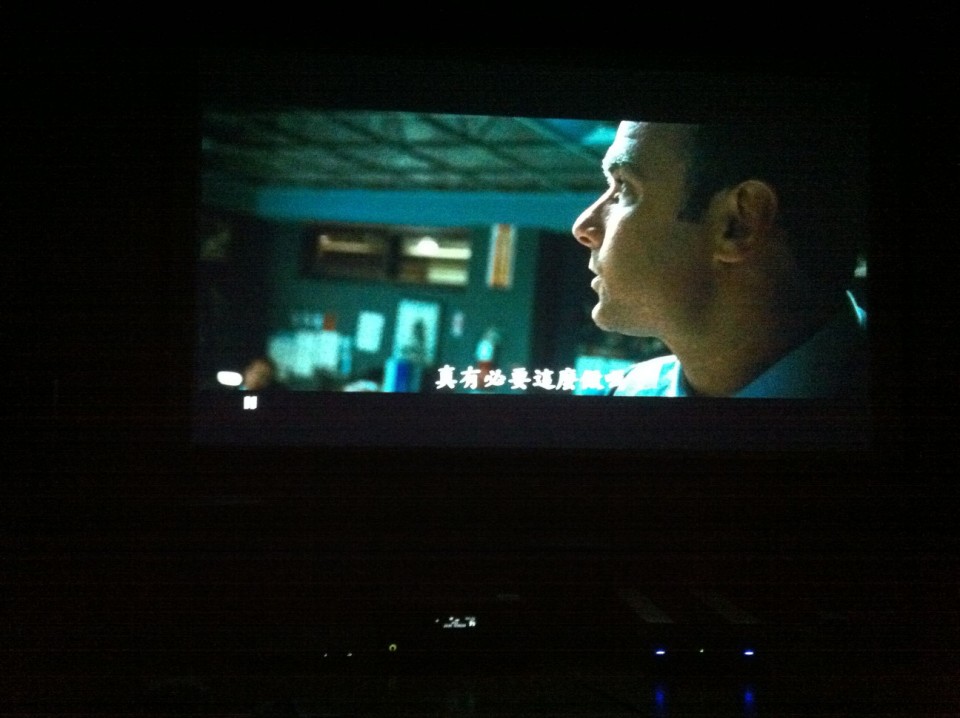

器材很棒,但是環境感覺太亮了一些,尤其用投影機可能會太亮,無法顯現投影機價值

 樓主| 發表於 2010-6-18 15:23:55 | 顯示全部樓層
SimonWCC 發表於 2010-6-15 16:30

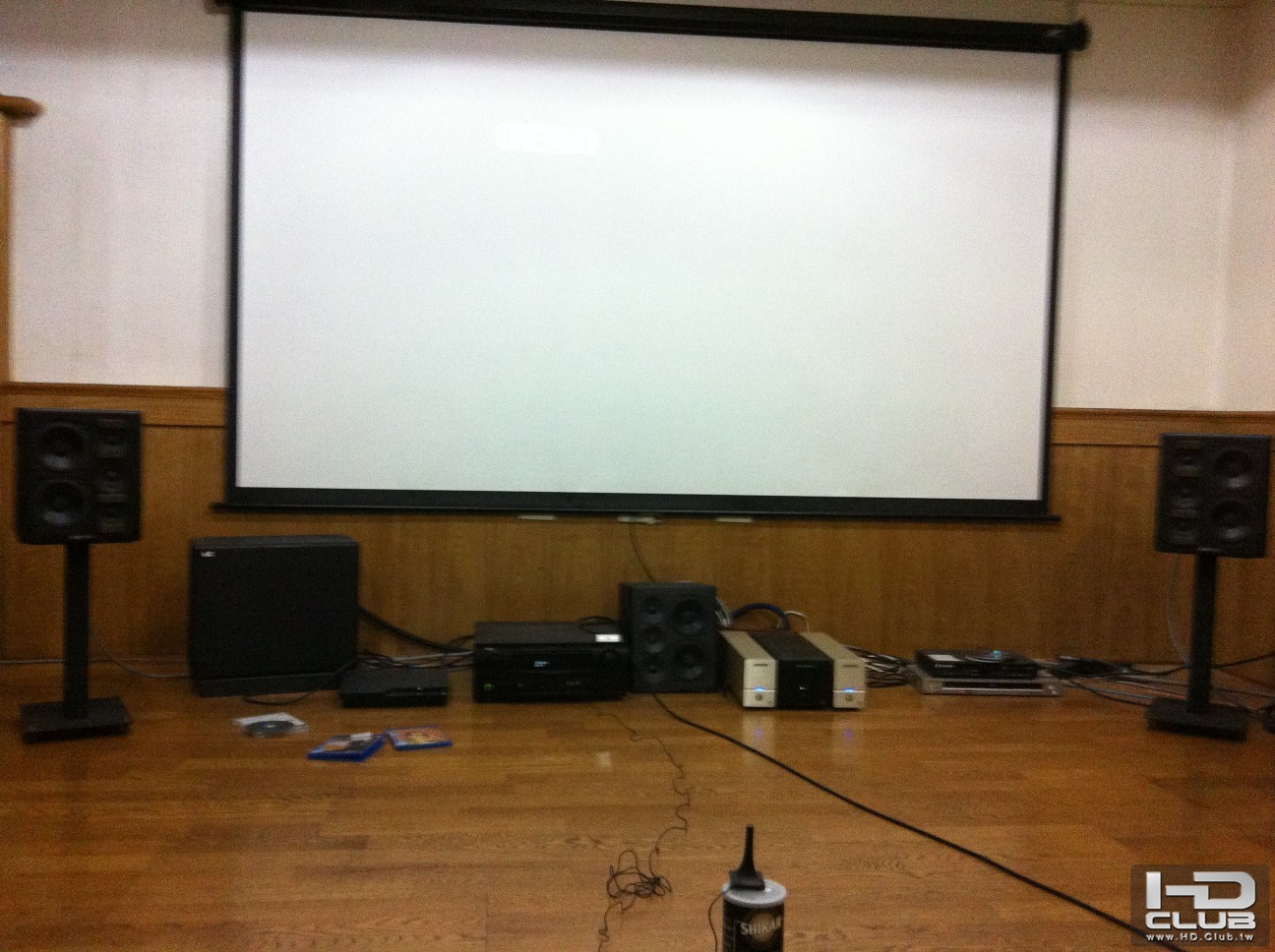

是輕鋼架沒錯
剛搬進來時搖的很厲害
但把日光燈的鐵片拆下來後
就不太會聽到晃動的聲音
其他方面~還算滿意
長方形的空間~寬4公尺(如圖布幕是120吋~可以擺上去~多的空間擺主喇叭)
長6.5公尺~整體約為十來坪
目前最大障礙還是磁磚
反光+回音重~很難克服的問題...

興哥的建議真是專業
三合板+黑色油漆
一定能使聲音+畫質有更大的提昇
只是不知三合板貴不貴@@

不過輕鋼架有個好處
藏線很方便
想問一下AV888兄上次聽到的情形有哪些缺陷?
 樓主| 發表於 2010-6-18 16:04:47 | 顯示全部樓層
但我看Segawar家光是黑布是解決不了的,不如找apbt研究研究,他老人家正在家中大攪
warmmsam 發表於 2010-6-17 12:48
前方空間
我打算用保麗龍或三合板 上黑漆
左邊的落地窗門用黑窗簾
後方空間應該就不用了吧??@@
這樣我想肯定能改善許多
改變過程會慢慢的PO上來
發表於 2010-6-18 17:22:46 | 顯示全部樓層
興哥的建議真是專業
三合板+黑色油漆
一定能使聲音+畫質有更大的提昇
只是不知三合板貴不貴@@
segawar 發表於 2010-6-18 15:28
如果  只是釘在磁磚(間隙的地方)  連角材也可省了
那三合板買1分(1/8)或2分(1/4)的就可以了
價格自然便宜很多
如果要釘角材  至少要6分(3/4)以上
我建議不要釘角材  三合板的用意只是遮住磁磚的反光
釘木板後   聲音也比較好調整
