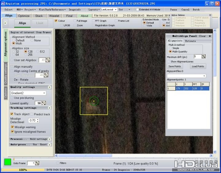

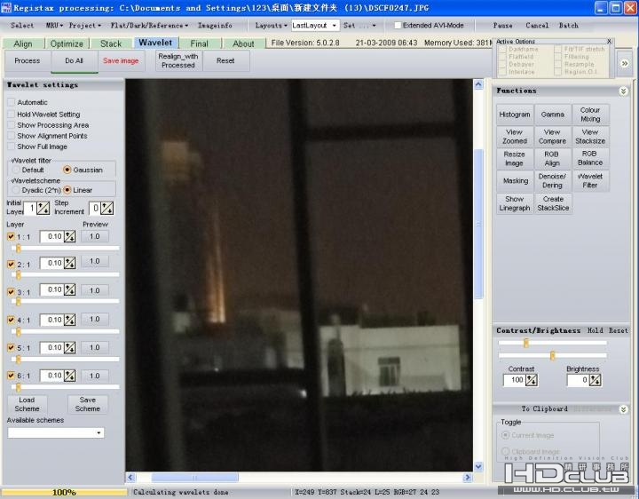

运行RegiStax,点击菜单上的“Select”选择刚才拍的一堆照片,这时窗口里会显示第一张照片。为了叠加照片必须先把所有照片对齐(手持难免会抖),移动鼠标会显示一个白色方框,点击后会显示一个绿色圆圈,表示照片上一些比较重要的关键点,对齐时会以这些关键点对齐,而方框表示搜索关键点的范围,如果抖得太厉害超出这个范围就会搜索失败。一般对齐要多选择几个点来对齐,所以在左边工具栏的“Alignment Method”(对齐方式)中选择“Multi”(多个),然后在照片中点击你认为比较重要的位置(图形越复杂越好),选择完毕后点击左上角的“Align”按钮,就开始对齐操作。稍等一会,等“Limit”按钮可用时点击,然后点击“Optimize &Stack”(优化与叠加),过一会儿一张噪点极少的清晰照片就产生了。
如果觉得不够锐利可以调节左边那6个滑块。最后点击“Save image”保存。

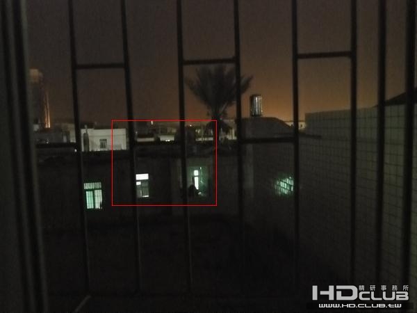

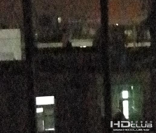

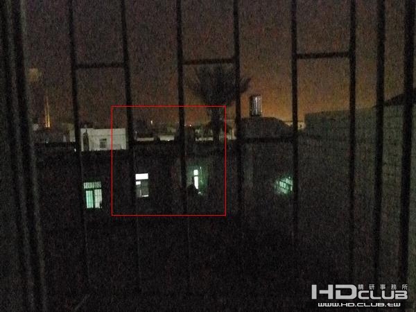

以下是我在阳台拍的照片,手持。
曝光时间 1/4s
光圈     F 2.8
曝光模式 手动
感光度 ISO 12800
亮度     EV -7.67
曝光补偿 EV 0
最大光圈 F2.8
测光模式 多重
闪光灯   关 强制
闪光灯亮度 EV 0
焦距     7.1 mm

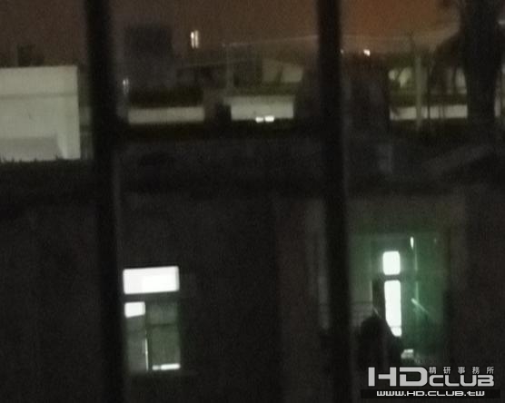

处理后的照片
