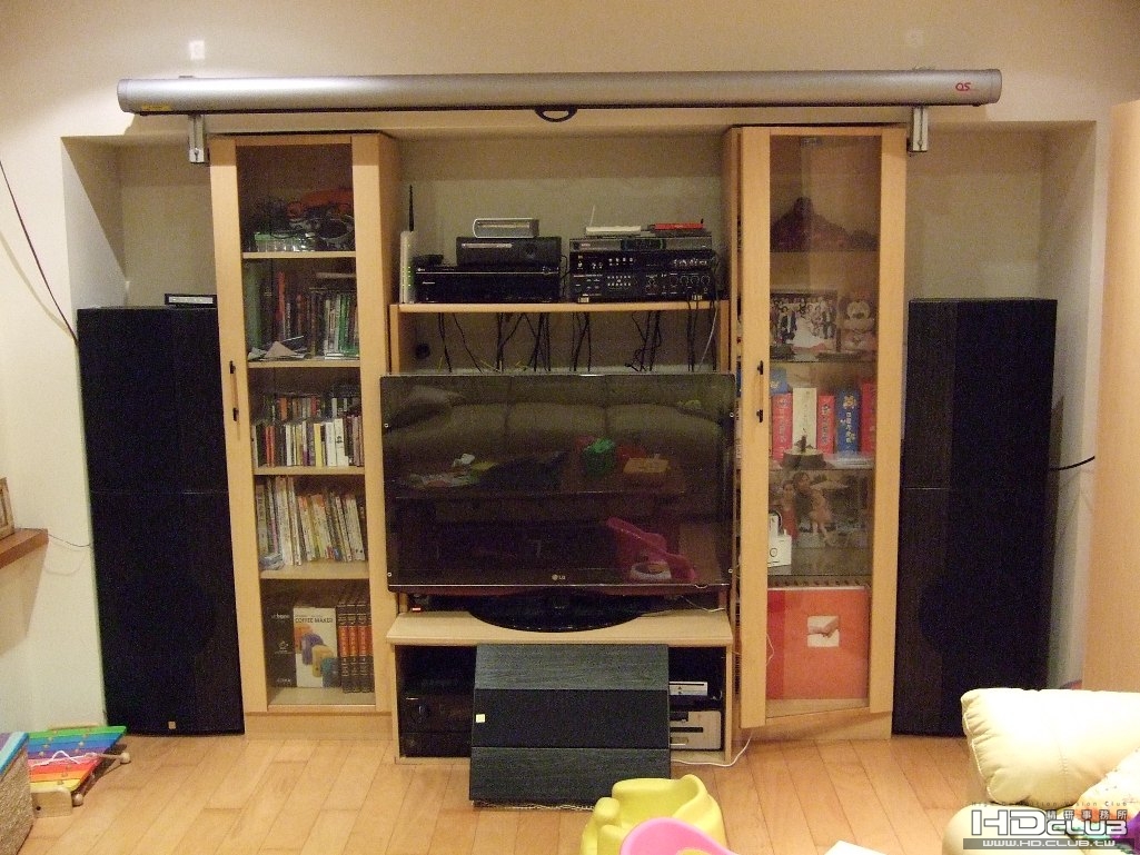

在二月初時意外購入JAMO THX ONE的喇叭後,小弟就開始再為我的FULL HD劇院籌劃,以不改變裝潢為最首要的設計目標。所有設備以能負擔的最高CP值為選擇
依這兩大原則,在原本就有的LG42LH30FD,XBOX,PS3後,陸續購入的有PIONEER SC-27(感謝MYAV上的王兄),PIONEER BDP-320(新機),100吋OS手拉幕(感謝HDCLUB上的張兄),EPSON EH-TW3500 (新機),還有幫原本的HTPC (主板為G31晶片組) CPU從CELERON E1200改為E6500(為了軟解),顯卡從HD3450改為5450(為了BITSTREAM),另外買2TB的HD來存藍光片。
接下來廢話不多說,來看成果吧:
這是完成後的樣子,地上有點亂,是因為有個兩歲半的小朋友,東西還來不及收。
如此表現平常的狀況。

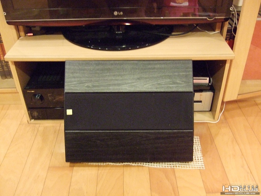

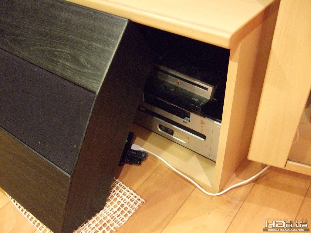

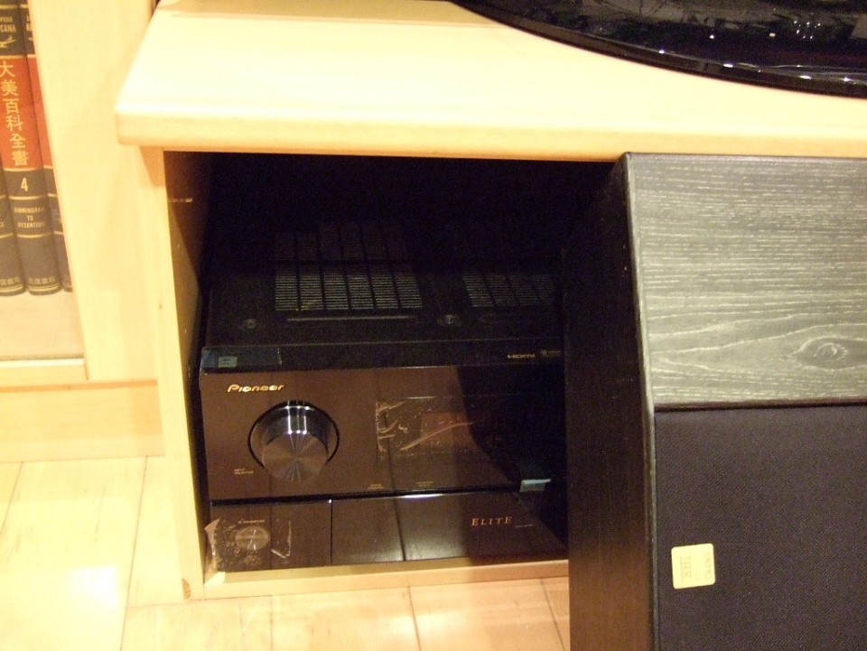

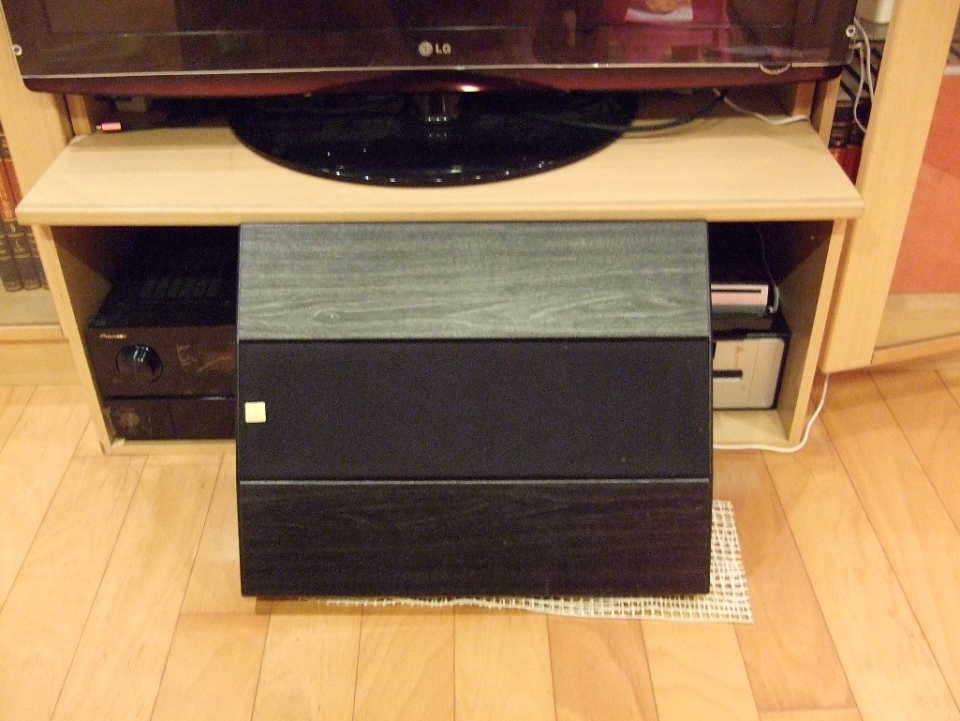

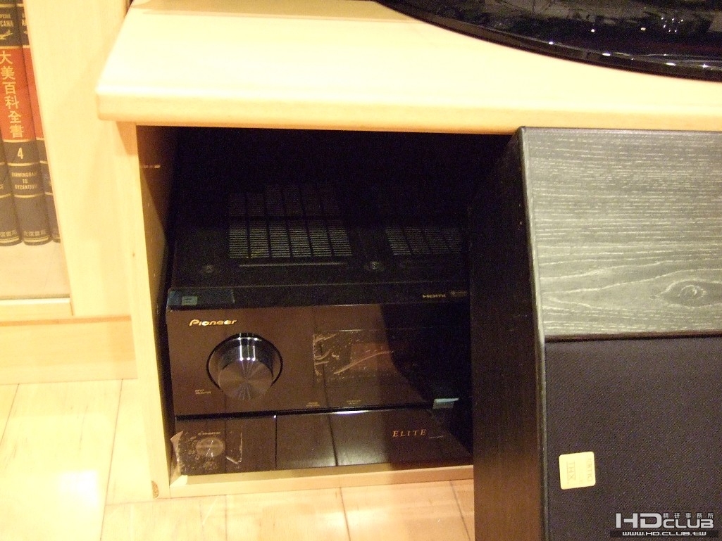

SC-27擴大機,HTPC,PS3都藏在中置聲道後面,避免引起小朋友的注意。
來個擴大機的特寫
來個HTPC與PS3的特寫。

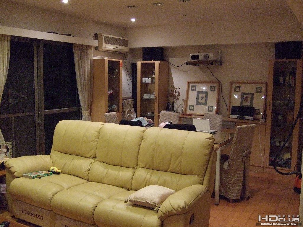

從座位後面的飯廳來一張。在這可看到其中一個搬出來的組合櫃。

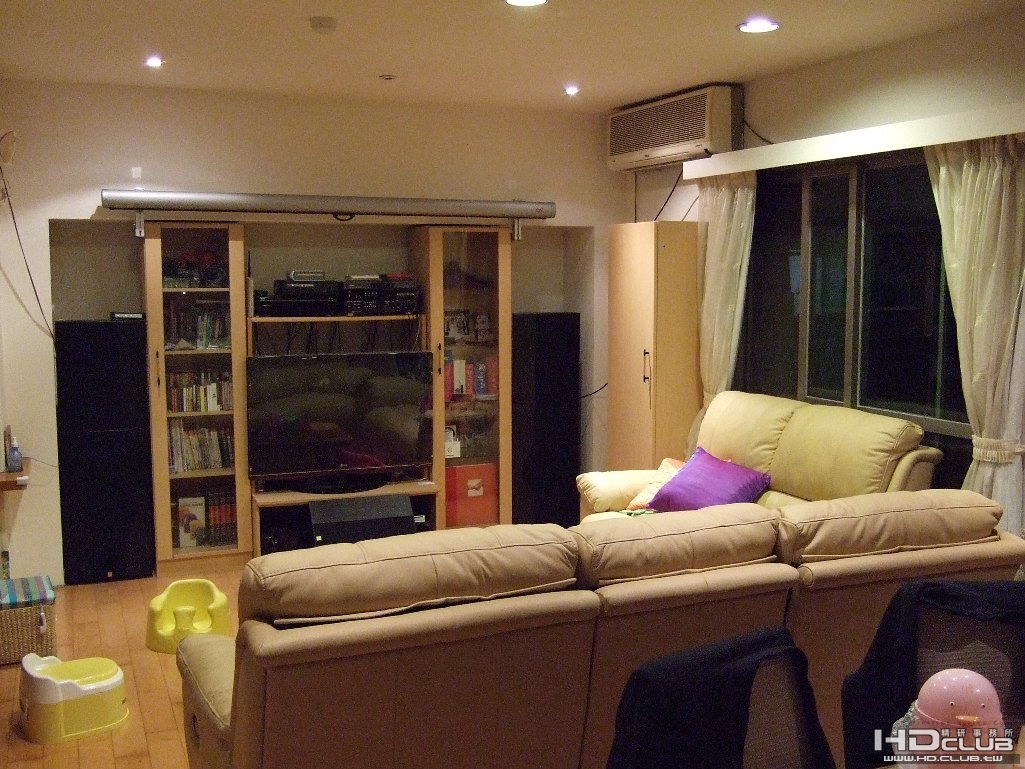

從左聲道前面來一張。這也可看到另一個搬出來的組合櫃。

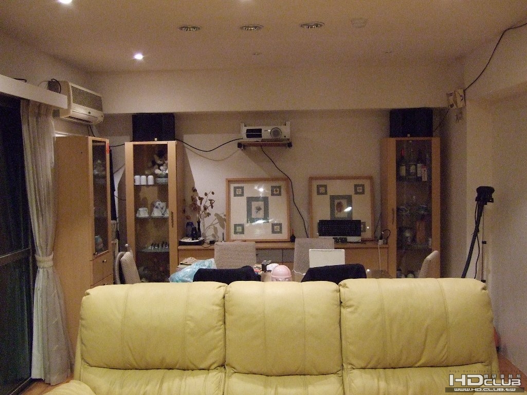

從座位前來一張。

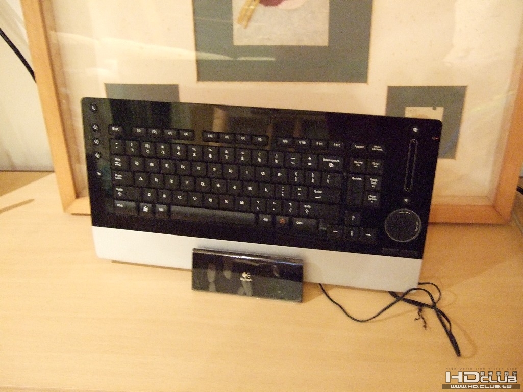

HTPC的控制器來一張。這鍵盤超好用的。強力推薦。
為什麼說這是PIONEER半套呢?因為這劇院沒有PIONEER最引以為傲的電漿電視。
那為什麼選PIONEER而不是大家所推的DENON或YAMAHA?因我是在偶然的機會下,入手價格還不錯的SC-27,為了達成PQLS點燈(小弟的CD收藏不多,但希望能完全發揮這些CD的極限),小弟只好忍痛入手BDP-320(更高階的LX52外觀完全一樣,只多了多聲道PQLS,目前我也沒有多聲道的CD,320就好),試試看PIONEER的噱頭。在沒有對照組的情況下,自我感覺還滿良好的。
在HTPC方面,我是用WIN7 終極版加TMT 3 白金版加ANYDVD HD來看HD中的藍光。
現在發現有個小問題,當我用TMT3看完片子,後來再用MPC HD開其他的影像檔後,再用TMT3開BD來看就會沒有聲音(目前設定為BITSTRAM輸出),除非TMT改為軟解輸出。我現在的解決方法是用重開機就OK,反正現在重開機也很快。
基本上,HTPC的所有PCM音效都可由HD5450傳給擴大機播放,若要BITSTREAM,則要看撥放器有無支援,目前我用的MPC HD是有支援,但個人覺得還是有點小問題。
在音響方面,我是只有設定為五聲道,左右聲道BI-AMP並設定為LARGE,其實我的左中右置聲道,中高音都是相同的喇叭,所以用BI-AMP的方式來推左右聲道(共兩個低音,都是12吋,分頻點為80HZ)。但現在發覺,有時中央聲道說話的音量似乎不是很夠,不知是否是BI-AMP讓左右聲道比較大聲。(但我也都有用MCACC調整過了啊)
由於投射距離超過5M但我只要投100吋,所以當時最便宜的LEN SHIFT的新品只有TW3500,在某些場景似乎是有殘影,但看再有LEN SHFIT,1080P,且當時沒其他選擇的情況下,在這價格,只能說還可以接受啦。目前只等Digital Video Essentials入手後,再來調整投影機與HTPC的顏色。
目前個人覺得顏色好像有些太紅(口味太重)。

發表於 2010-6-30 19:17:27 | 顯示全部樓層

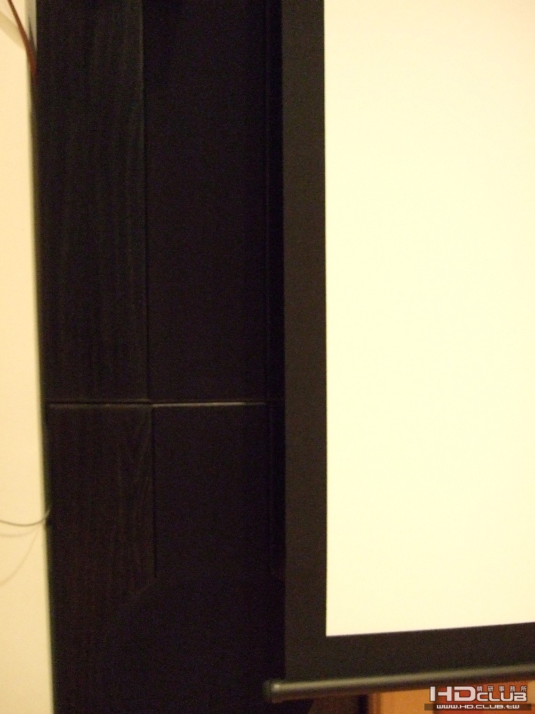

感謝cybastar 兄的分享!!
請問在投影布幕降下來後似乎會遮到前方左右聲道??
另外依照照片來看前方的左右聲道感覺是向外投射式擺放??還是光線問題我看錯了@@!!
 樓主| 發表於 2010-6-30 19:34:42 | 顯示全部樓層
本文章最後由 cybastar 於 2010-6-30 19:38 編輯
cybastar 兄,謝謝分享,請問在重重障礙下,投影時用遙控操作各機子可有不順之處?
暑假到了,出來SHOW的版友越來越多,可喜之極
warmmsam 發表於 2010-6-30 18:03
沒錯,拉起布幕後會檔到後面的BDP-320,我是買阿達做的紅外線遙控信號轉發器, IR EXTENDER,不然紅外線訊號真的會被擋住。在這推薦阿達的產品,外觀不怎樣,但真的管用。
 樓主| 發表於 2010-6-30 19:49:22 | 顯示全部樓層
本文章最後由 cybastar 於 2010-6-30 20:19 編輯
感謝cybastar 兄的分享!!
另外依照照片來看前方的左右聲道感覺是向外投射式擺放??還是光線問題我看錯了@@!! ...
發條 發表於 2010-6-30 19:17
這是DC廣角鏡造成的錯覺,其實都在同一平面上。因為空間不足,所以只能直接塞進去,以求塞入這有限的空間。(要搞劇院,房子要就蓋的時候不要裝潢,不然就是要以劇院的要求設計裝潢)。所以買這組喇叭時,也有算過大小是剛剛好。
如果可以打掉旁邊的木作裝潢,我會將喇叭向內往中央坐位打過去。
布幕當時算長度,是會蓋到喇叭,兩邊大概會多個十幾公分,但個人認為應該只有蓋到喇叭木頭的部分,對聲音沒影響。實際上,真的如我所計算的只蓋到木頭部分。
回家有空再照個相給大家參考。
目前觀賞距離約3.5M 看100吋。魄力十足。可惜皇帝位反而不能用腳靠,只有兩側沙發有腳靠。不過客廳兼視聽室,目前來說,個人很滿足了。

 樓主| 發表於 2010-7-1 12:02:18 | 顯示全部樓層

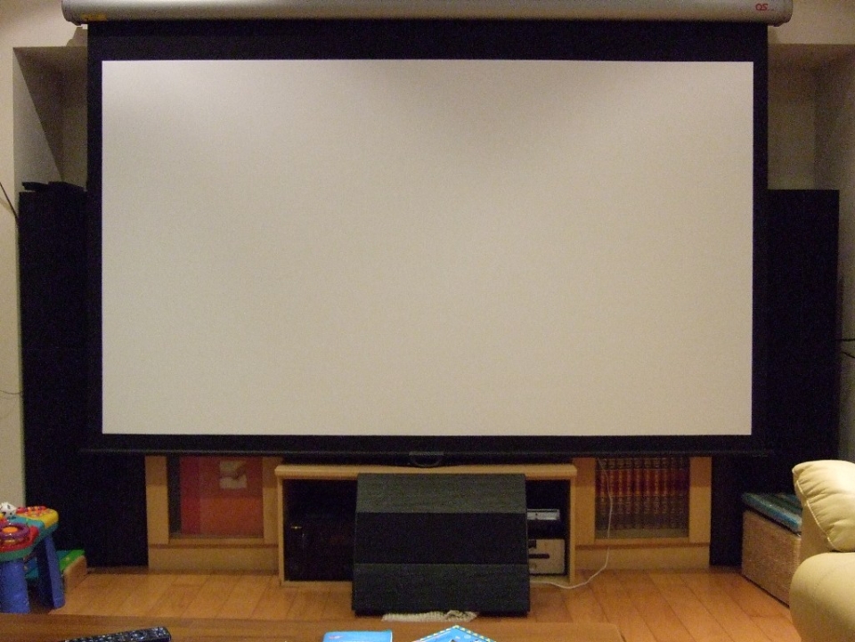

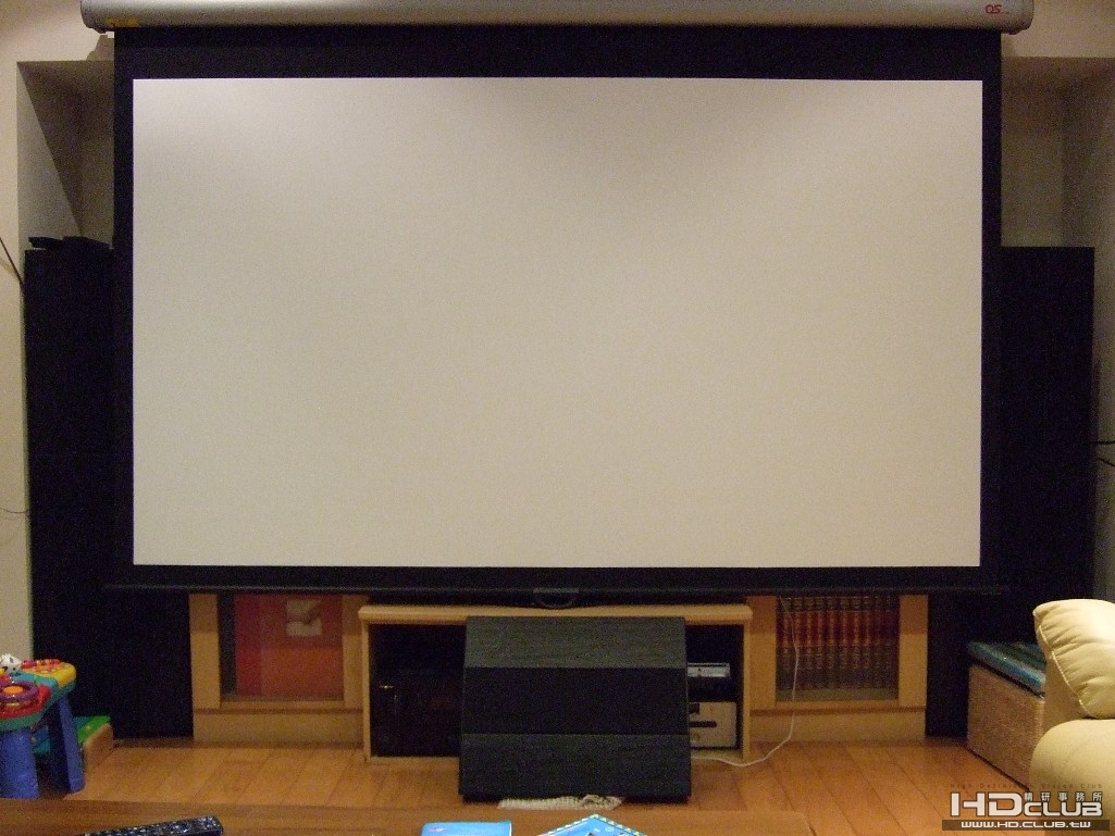

5# cybastar
補上銀幕拉下的照片
上面照片看來被遮住,其實幾乎沒蓋到喇叭口。
中置聲道有點偏右,這是因為要看擴大機銀幕顯示。
總不能每次都要猜現在是HDMI幾號吧?
放正中間就看不清楚現有訊號源。
今天DIGITAL VIDEO ESSENTIAL BD到手了,有空的話,我會提供測試過程在給大家參考一下。
發表於 2010-7-1 13:55:29 | 顯示全部樓層
主喇叭這樣擺好嗎?放在凹陷空間的兩個角落中,不會共鳴嗎?
 樓主| 發表於 2010-7-1 15:34:55 | 顯示全部樓層
artist1128 發表於 2010-7-1 13:55
基本上我家整個空間就先天不良啦(有天花板,內嵌式木作裝潢,木板提高,淺色牆壁,插座老舊且只有兩孔),所以只能找價錢便宜且剛好能放進去的喇叭組就很滿足了。旁邊都是木作裝潢,不是水泥牆,目前聽不出共鳴的聲音。往好的地方想,目前至少有5.2的標準,勉勉強強啦,目前這套組合,聽1812與交響樂也聽得出版本的差異,個人很滿足了。
若要再向上提升,我可能要先存錢換房子了。

發表於 2010-7-1 20:37:40 | 顯示全部樓層
沒看到重低音??
藏到哪裡了??
低頻強時會影響到玻璃櫥櫃吧??

 樓主| 發表於 2010-7-1 22:53:25 | 顯示全部樓層
線材整一整, fu~應會更好, 加油~
guu 發表於 2010-7-1 21:07
看到照片時,深有同感。
但是在家時,都不會感覺到這些線的存在與礙眼。
可能真實生活時的位置都剛好不會去看這些地方。
既然老婆與爸媽都沒意見,我也懶得整理了。
有時間的話,陪小孩玩,收他們的玩具都來不及了。

 樓主| 發表於 2010-7-2 00:35:33 | 顯示全部樓層
沒看到重低音??
藏到哪裡了??
低頻強時會影響到玻璃櫥櫃吧??
發條 發表於 2010-7-1 20:37
這套JAMO THX ONE是用被動式的低音,所以說我的主聲道是用BI AMP的方式來推的(高音與低音分別連擴大機)。
也可以說實際上是5.2( 三個相同的前置中高音,兩個12吋的低音,兩個後至環繞)。
然後左右的前置中高音可鎖在兩個低音上面,整組看起來就像是落地式喇叭。
目前個人覺得夠用了,受限於空間,如果多出個低音也不知擺哪裡。
目前是左右聲道在擴大機中設定為LARGE,分頻點為80HZ,符合THX規範。
也因為這組喇叭,當時也都看一些出力比較大的擴大機,不然怕推不動這組4歐姆的喇叭。當時也有考慮過YAMAHA Z11,但想想這個先天不足的環境,買個夠用就好了,Z11當時的跳水價,也貴SC-25至少75%。

完全同感,但目前仍是買不到!我有買過一個叫
diNovo Mini 的藍芽裝置來控制我的HTPC,自以為很有個性,又有遠見,沒想到不要說是關了燈用,就是開了燈,我也是看不到... ...
warmmsam 發表於 2010-7-1 21:49
我的鍵盤與您的系出同門,叫diNovo Edge。以下有詳細的簡介
http://www.mobile01.com/topicdetail.php?f=351&t=341082&p=1&cache=0
個人強烈推薦,上網也好用。
比那隻號稱可空中操作的滑鼠 MX Air好用多了。
