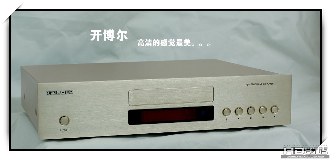

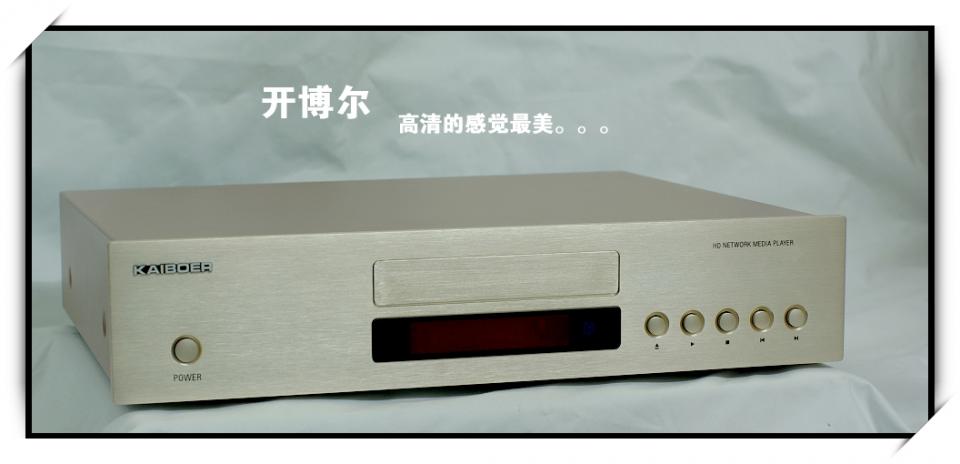

  今年下半年以来,特别是国庆前后,形势出现了转机。各红光高清厂家开始秘密研发新一代的机型,一律采用SMP8634主芯片,俗称“蓝光机芯,红光驱动”。例如,深圳一家小型公司开博尔(KAIBOER)率先发表的一款型号是K007,一举扫清了老款红光机的种种弊病。从实用性来看,可以说超越了BD和HD-DVD,这是因为花800元只能买2部蓝光高清电影,并且没有太多的选择,而同样的花费却可以买60部红光高清电影,播放效果与蓝光完全一样,还附送一个320G的大硬盘!

  這種東西放在客廳可能會比HTPC方便很多吧,價格也便宜很多,換算成歐元也就300歐吧。

質感蠻差的,像大賣場裡1xxx的DVD Player......之前也有買過大陸的高清機,上機十分鐘就拔線了.......

質感差是外形還是視頻質量?
這個這個,我沒有用過,只不過覺得在客廳裏面放一個HTPC蠻麻煩的,而且這個東西實在便宜,所以比較關注這個東西。
