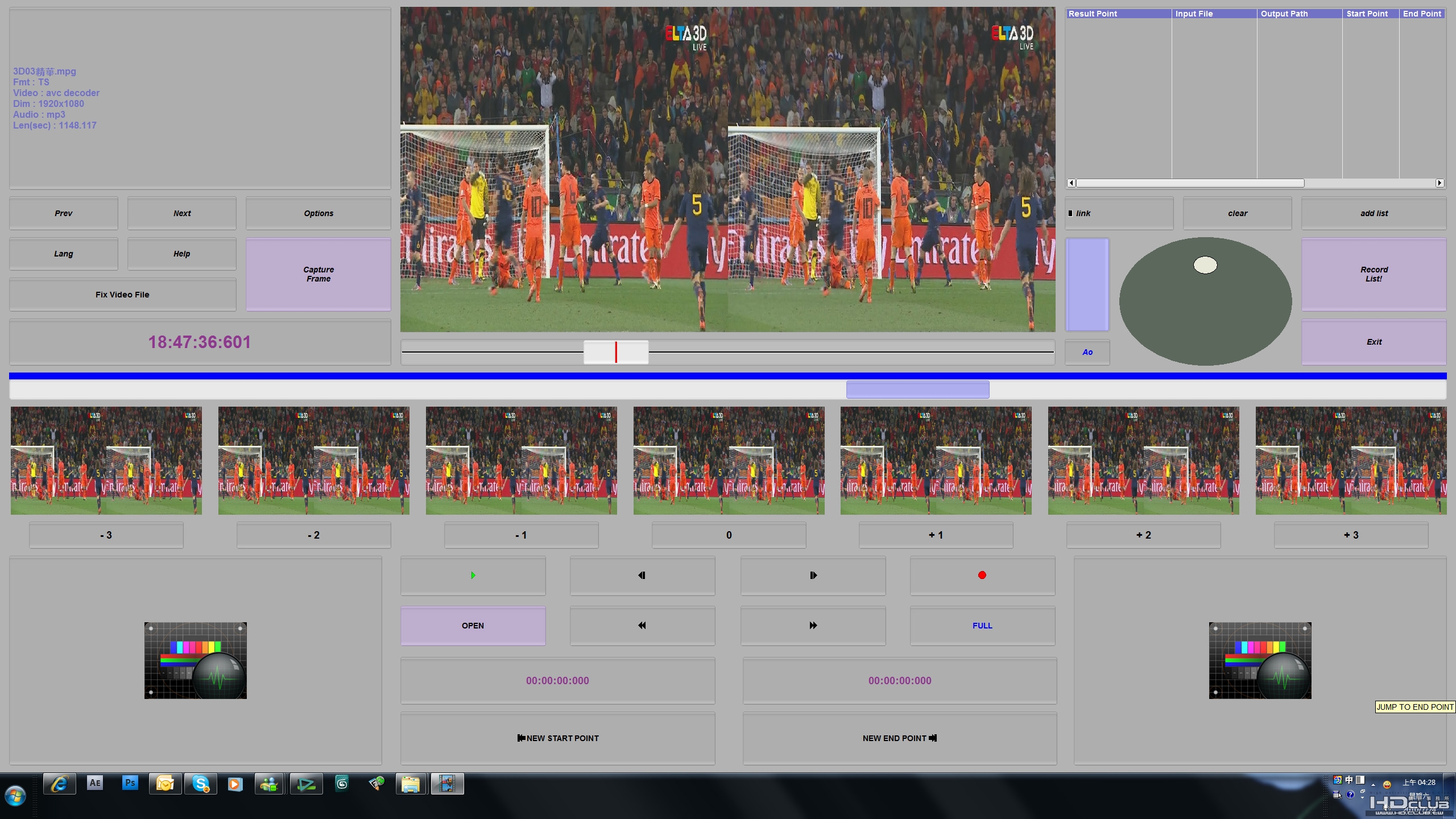

相信大家都已經會使用 VLC來錄製MOD上的HD影片了。前陣子錄了一堆MOD 3D世足影片(需要特定的IP位置)。
一直希望上傳上來跟大家分享,不過由於整場賽事我都出門前執行錄影,整場賽事加上前後多錄的兩個小時加起來都超過25-30G..
找了一堆h264.avi..mpg..裁切工具都無法操作mod錄下來的檔案。
最後找了Smart Cutter 終於可以順利的裁減想保留的片段。
論壇相關討論教學:
http://www.hd.club.tw/thread-50183-1-1.html
Smart Cutter網站: http://www.fame-ring.com/index.html
 樓主| 發表於 2010-7-24 04:32:04 | 顯示全部樓層
錄下來的影片檔案原本副檔名設定為*mp4,Smart Cutter不吃!
改了一下副檔名為*mpg就搞定!

"The world's first H.264 AVCHD MPEG2 frame accurate cutter without re-encoding!"
看到這句還以為真的完全不用重新編碼就能精確到frame...(這應該不可能)
"Especially, only small parts on start and end points will be re-encoded"
原來還有這一句說明...看來還是跟大多數的裁切軟體一樣!
不太懂它版本的區別...有付費版、試用版(會有浮水印)、免安裝版
不知道免安裝版在功能上是否較少或是有甚麼使用上的限制?
發表於 2010-7-30 03:25:20 | 顯示全部樓層
4# maiko
Smart Cutter本身就有合併功能!(官網說明是這麼寫的)
rockzero18 發表於 2010-7-30 03:12
免安裝版的OPTION點進去
有個輸入序號的地方
沒有輸入大概就是試用版而已吧
如果有人要看教學,之前就有人發過
站上lucaschen大的教學,圖文並茂
發表於 2010-8-5 03:58:02 | 顯示全部樓層
Smart Cutter不知道為什麼我在匯出畫面就是直接當機
後來還是用h.264cutter,不過這套程式並不能完全刪減
有時後某些檔案會無法辨識,尤其常常發生在10幾G的檔案,
後來索性人守在電腦前,時間到才做其他事情。

發表於 2011-3-27 17:10:54 | 顯示全部樓層
回復 14# caiyuwei
   請問您引用的教學
關於將3段合併成1個檔輸出
在步驟的 6.0
link
重複以上的步驟是指重複哪些步驟
搞一天還是不會
另外
我錄BS檔案
只要錄影中換台
SMART CUTTER就開不起該筆檔案是怎麼樣呢
