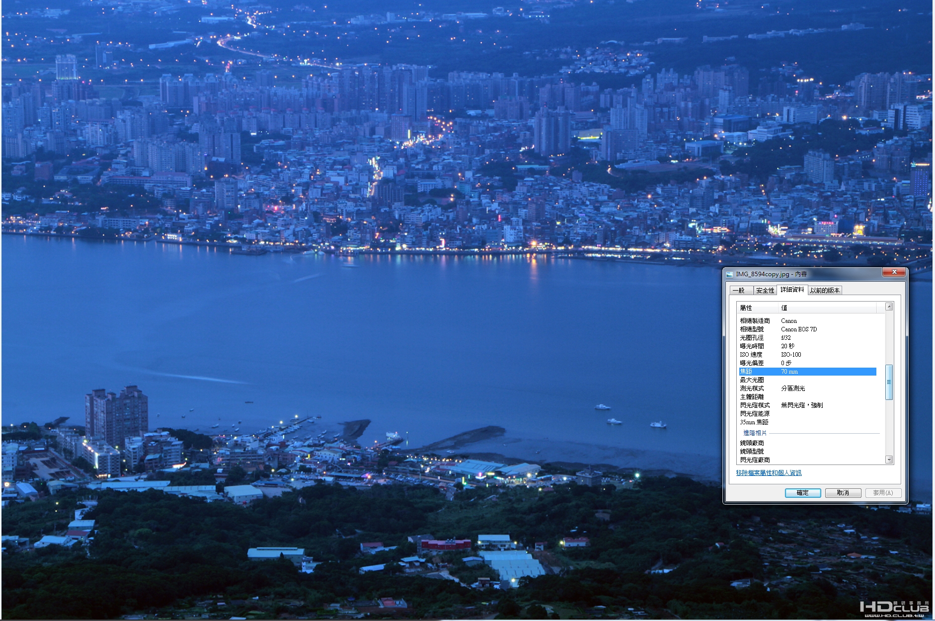

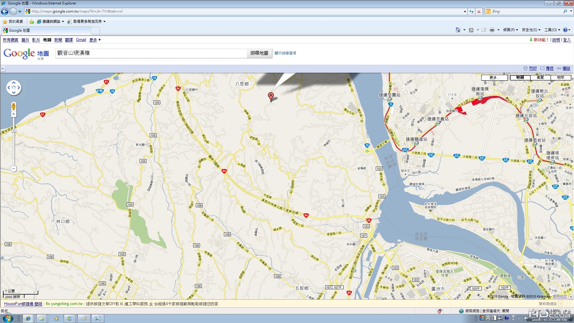

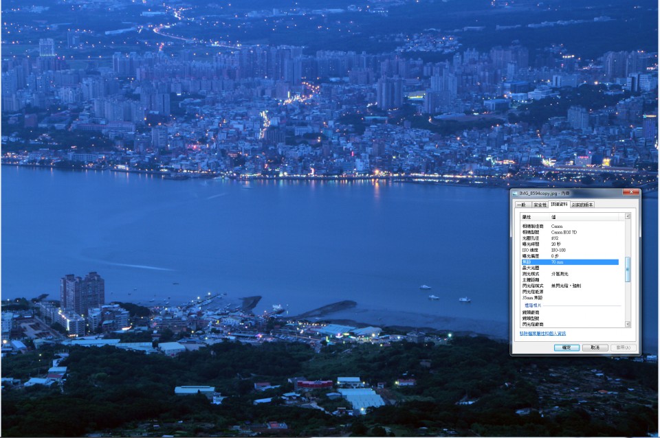

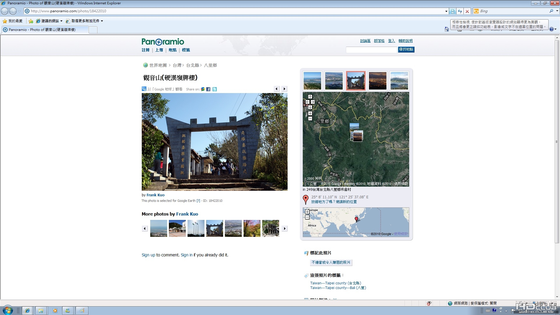

觀音山合適拍攝的地點有沒有GPS座標供參考?還有合適的焦距太約是多少?
GPS
MAP
五股成泰路4段轉凌雲路
至凌雲路3段右轉華富山路(上行約1公里) . 可看見登山口
焦段 85或100mm以上(對5D2而言)
