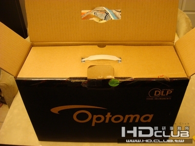

1-1542
1-1542
圖一:確定沒拆封的新機喔

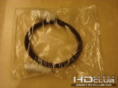

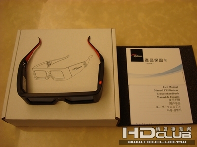

2-1543
2-1543
圖二:二個3D眼鏡

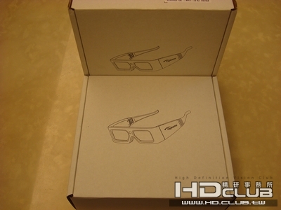

3-1544
3-1544
圖三:先看3D眼鏡的包裝吧
4-1545

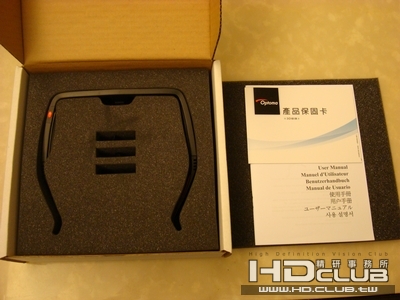

4-1545
圖四:3D眼鏡內含物(眼鏡、三種可選鼻墊、說明書、保證書)

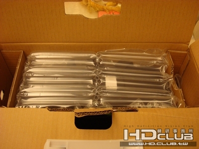

圖五:主機要拆封囉
6-1547
6-1547
圖六:"安全氣囊"保護的不錯

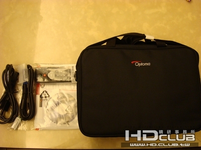

圖七:本機內含物(主機、隨身袋、配件包、說明光碟、簡易安裝書、保證書)
8-1549

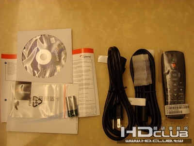

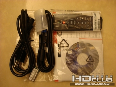

8-1549
圖八:配件包(搖控器、電池、VGA線、電源線)

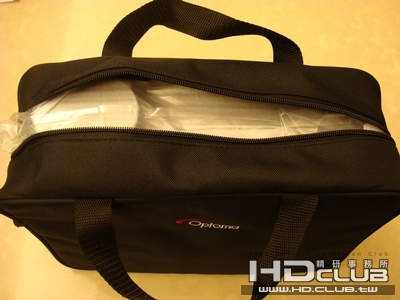

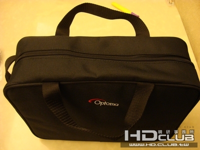

9-1550

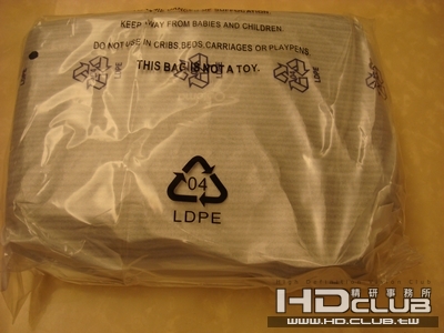

9-1550
圖九:還未開的隨身袋

圖十二:打開的隨身袋,機子也有包裝
13-1555
13-1555
圖十三:機子的包裝

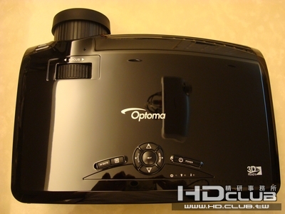

14-1556
14-1556

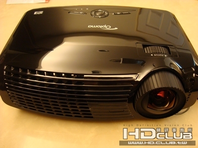

圖十四:本體上空照

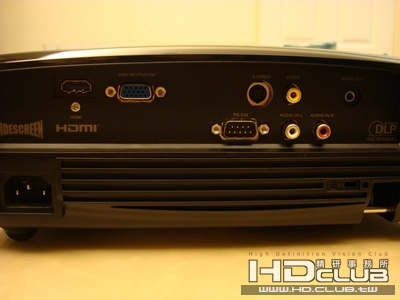

15-1557
圖十五:本體背面照(左至右為HDMI、VGA、S、AV、Audio out、RS232、音源輸入)
