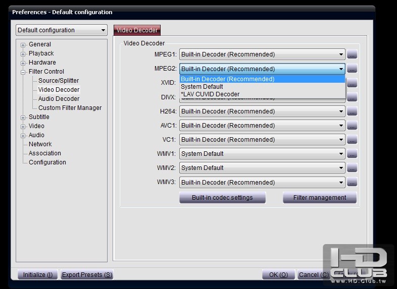

發表於 2011-8-17 10:09:10 | 顯示全部樓層
請問pureland大,您所說的
LAV CUVID Decoder + madVR
在splash pro會使用到嗎?它不是有自己的解碼器等,也無從設定
倒是MPC-HC來配合使用很不錯
目前使用GT8600
 樓主| 發表於 2011-8-17 15:14:45 | 顯示全部樓層
倒是MPC-HC來配合使用很不錯
目前使用GT8600
alend 發表於 2011-8-17 10:09
當然不是在Splash上使用...
建議使用PotPlayer或MPC-HC
還有,你的顯卡只支援到PureVideo2而已
所以只能拿來解H.264
VC-1,MPEG2以及DIVX/XVID都不能解....
明白了嗎^^"

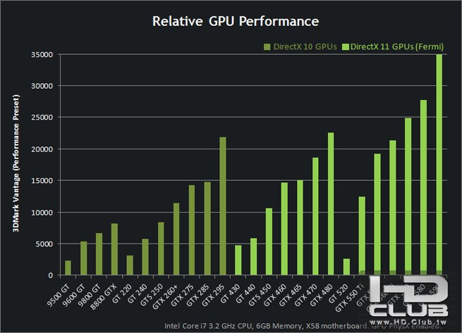

不知pureland大認為gt520和gt440,430相比如何?
gt520是vp5,但cuda少很多
而gt4系列是vp4,cuda多520有一倍
以硬解能力來說,應該要看哪些來決定?甚至(ddr3,ddr5有差?)
感謝
 樓主| 發表於 2011-8-17 15:47:26 | 顯示全部樓層
本文章最後由 pureland 於 2011-8-17 16:00 編輯
alend 發表於 2011-8-17 15:39
GT430或GT440都不錯~
當然GT440效能較高~
不過價錢較GT430高個幾百元...
GT520雖然有最新的PureVideo5
不過效能比GT220還低,故不推薦...
(難得今天問問題的人好多^^")
老舊的GT220其實硬解能力就不錯了~
只是要搭配madVR這種耗資源的渲染器就會不夠力...
CUDA數量最好在96以上~
這樣看來GT430,GT440以上顯卡都是足夠的~
最後,能選DDR5當然就選,效能較高~
就這樣^^

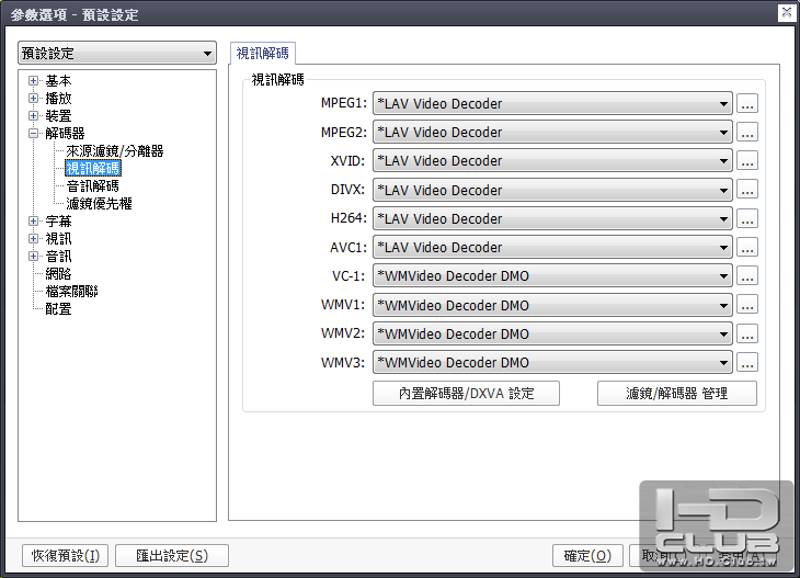

發表於 2011-8-17 16:16:30 | 顯示全部樓層
本文章最後由 a1234b45 於 2011-8-17 16:23 編輯
那我就用軟解!!!
問題就卡在我不知哪裡沒設定好  導致沒有LAV Video Decoder這選項.....
請指點我

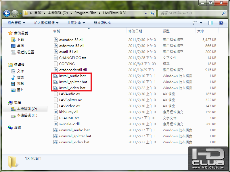

 樓主| 發表於 2011-8-17 16:24:20 | 顯示全部樓層
所以我該用它第一個選項軟解?
a1234b45 發表於 2011-8-17 16:16
還是給你軟解的設定好了~
我怕用硬解您還會有驅動程式的問題...
先下載http://files.1f0.de/lavf/LAVFilters-0.32-rc3.zip
然後解壓縮到您要的資料夾(路徑最好不要有中文)
然後執行紅框內三檔(見附件圖)
然後播放器就可調用了~
相關設定請參考我在另一帖的附件圖~
有問題再問吧^^"

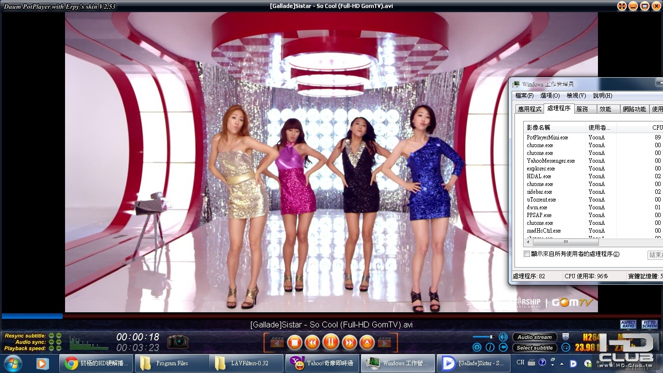

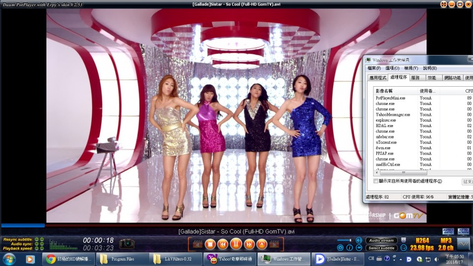

發表於 2011-8-17 17:54:06 | 顯示全部樓層
我跑H264好像都會這樣....
不看影片CPU只有5%左右....
哪裡出問題
 樓主| 發表於 2011-8-17 18:15:03 | 顯示全部樓層
本文章最後由 pureland 於 2011-8-17 18:16 編輯
回覆 340# a1234b45
我用雙核機測試跑類似的影片CPU都還未30%
一樣用LAV Video Decoder
再看看哪裡沒設定好吧...
你的渲染器該不會用madVR吧...
CPU與顯卡不夠力用這個渲染器會很耗資源...
改用Win7的預設渲染器EVR C/P就行了...
還有面板用預設面板也比較不會耗資源
