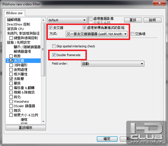

單單用CPU也可辦到的,只是用N卡的表現最好~
不過用CPU去跑大概也要四核才跑的順=="
PotPlayer + ffdshow可以辦到,請參考附件圖~

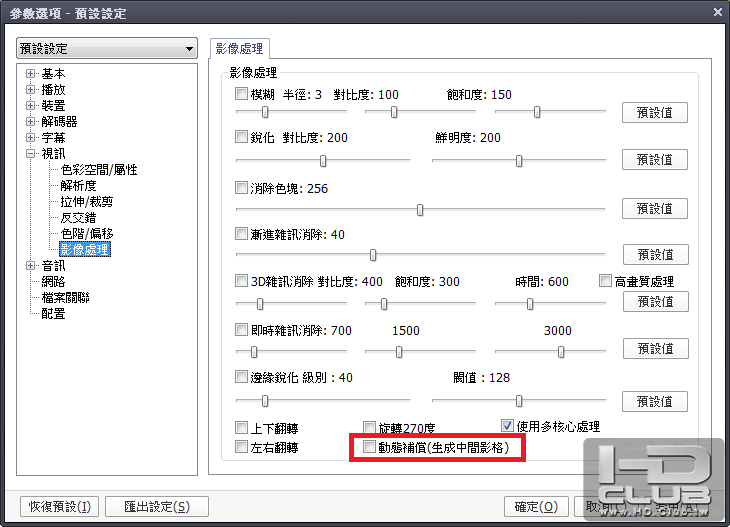

不過當時是在ffdshow設定裡面...好像是"影像處理"的選項
裡面有個"動態補償" 打勾後 整個超滑順的
不過後來因為有時候看影片會當機 所以改用其他撥放軟體@@

你說的那設定是在PotPlayer啦...
Motion²就是用動態補償的技術喔~
1080i是用去交錯的技術,兩者不同~

   對對 就是這個動態補償!!! 如果不是因為數次當機 我覺得這個potplayer超棒的XD
可以對1080i做動態補償+硬解
