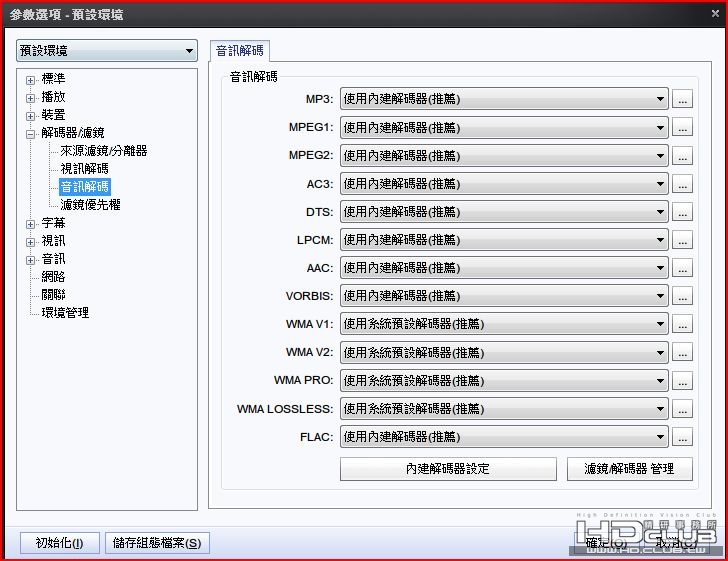

發表於 2010-8-29 16:05:22 | 顯示全部樓層 |閱讀模式

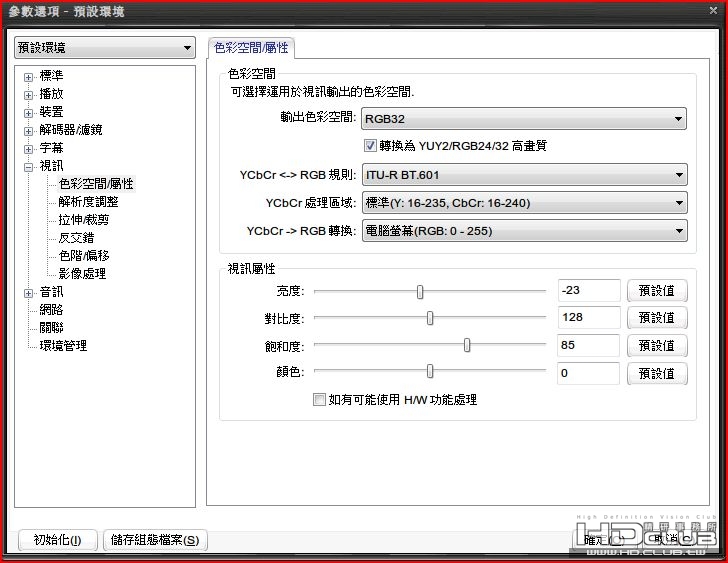

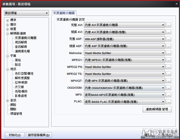

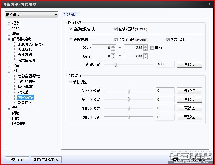

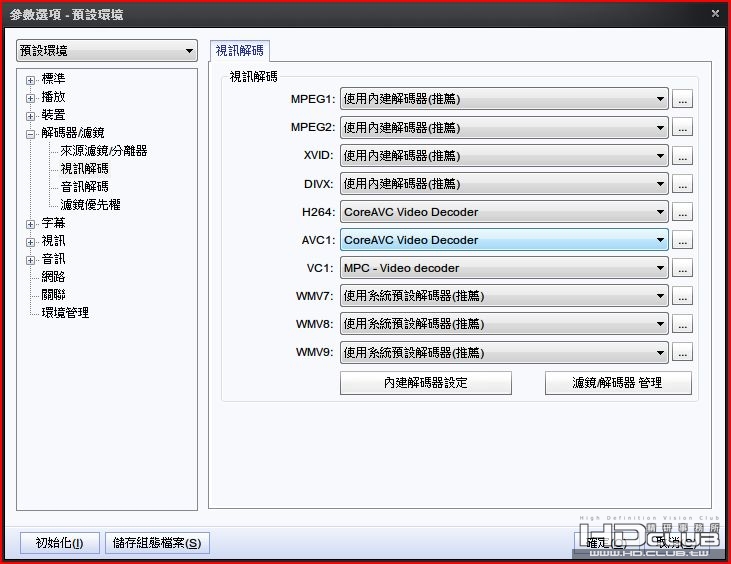

如題所示,畫質到要一樣,可能做不到,但有沒有人可提供參數上的設定心得,以下的圖片,是我在POTPLAYER的設定,
不知能否提供意見,像是在對比、飽合上應如何設定?? 還有幾個問題如下 :
1. 我沒灌ffdshow,有需要灌ffdshow嗎? 這個解碼器有甚麼不可取代性嗎?(若以追求畫質來說)
2. 不同的影片,對於解碼器、音效解碼的支援度都不太一樣,各位都是怎麼判斷,當你播出的影片有問題
(ex : 畫質出現馬賽克格、DTS沒聲音),是與那個解碼器、分離器、音效解碼不合,而再去更換適當的解碼器等??
3. 關於VC-1的解碼器是MPCHc Video Decoder 好? 還是ArcSoft Decoder
4. 我的DTS音效解碼,用POWERDVD 10解碼器沒有聲音,用內建就正常,這原因是?
5. 一般DTS都是由外部機器解碼,那我的POTPLAYER裡,選SONIC、POWERDVD、WINDVD等音訊解碼有差嗎?
(因為POTPLAYER不就是負責傳輸嗎? 由誰解碼有差嗎??)
6. 一般調GAMMER值,都是怎麼調?
感謝幫忙 感謝幫忙

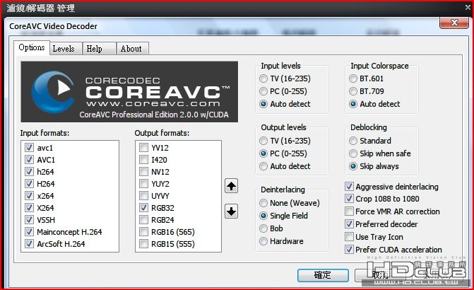

 樓主| 發表於 2010-8-30 16:06:15 | 顯示全部樓層
本文章最後由 k356g 於 2010-8-30 17:24 編輯
真的嗎?
1.可以提供您的POTPLAYER的設定嗎? (和我不一樣的地方,像分離器、解碼器等),
2. 請問我渲染選疊複合成器,那還可以用MADVR嗎?
   用疊複合成器,整個系統會變得怪怪的,需做那些設定嗎?
3.不知我的Coreavcv設的對不對,尤其是色彩空間的部分,我只勾RGB32,
   印象中RGB32輸出,可得最佳畫質
4. 如何確認播放影片顏色是正確的? 除了用硬體的校正器外,單用軟體有辦法嗎?
5. 可否請問您有灌終級解碼之類的解碼包嗎? 我想了解 單用POTPLAYER+KEY 解碼、分離器,
   有辦法應付,絕大多數的影片?
能不能貼圖參考、參考(若和我的設定一樣、就省略不貼)
麻煩您了 麻煩您了。 謝謝

抱歉,我改POTPLAYER後,畫質跟POWERDVD比較,POWERDVD畫面還是較POTPLAYER細緻,POTPLAYER還是像矇上一層霧一樣,我有修改飽和度,若沒修改畫面更白,但不知修改飽和度後,影片的顏色會不會失真。謝謝。

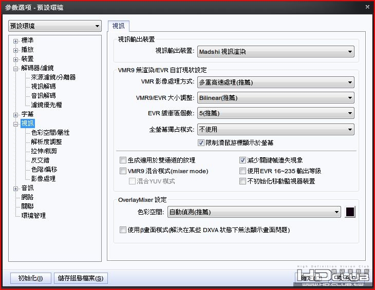

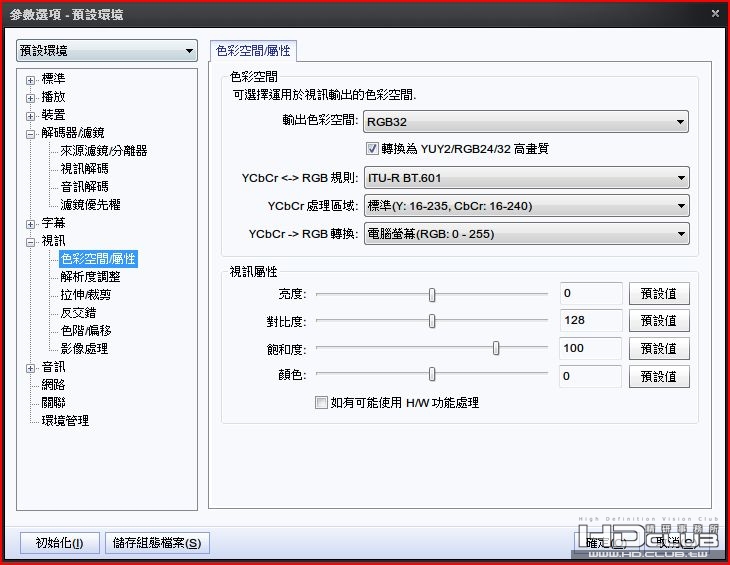

 樓主| 發表於 2010-8-31 05:08:12 | 顯示全部樓層
說一下,我剛剛試的心得,有試出一點POWERDVD的味道,
1. 我渲染器不用疊覆(用了之後,整個VISTA非常怪),改用Madshi,
2. 如圖所示,選RGB32輸出,勾選轉為高畫質。
3. 最後是關鍵,也就是減少亮度、提高飽合度,我認為會有一層白霧,應是原始亮度太高所致,調低一點,我認為整體畫面有比較好看,而不會有白霧的感覺。
(最後發覺,每片的飽合度、亮度都不太一樣,在這片OK,到另一片變超暗,每片都要調,有點累,還找不到平衡點,反觀POWERDVD 每片都能有很不錯的表現)
以上,歡迎討論

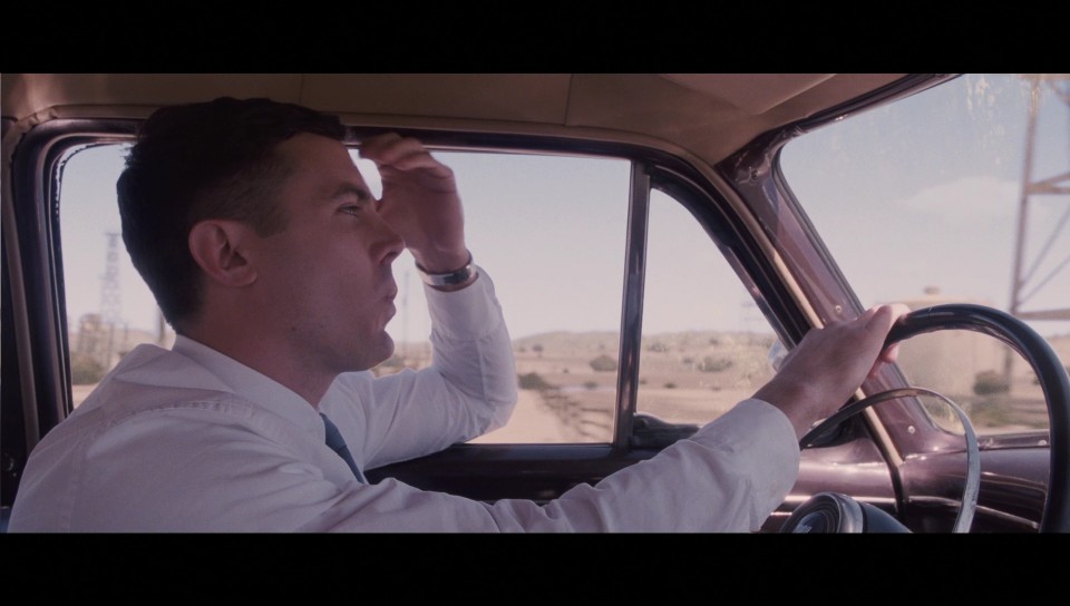

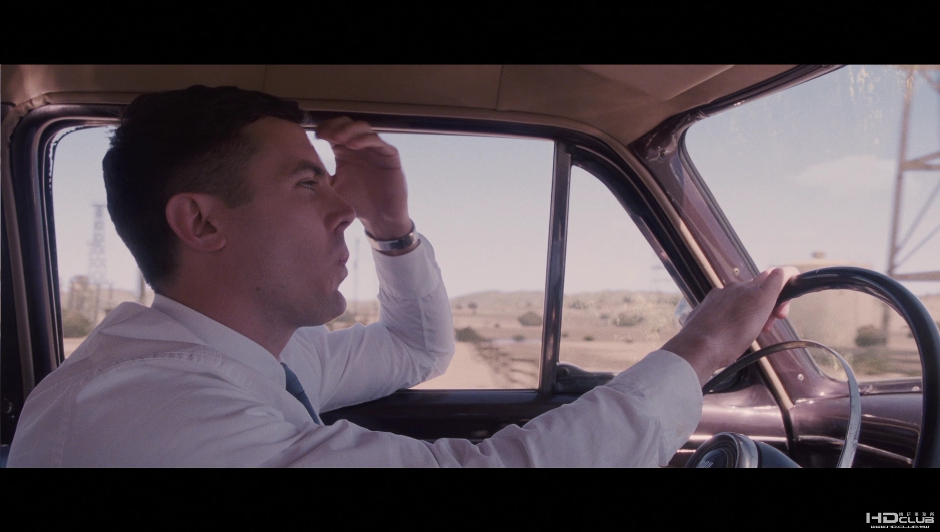

發表於 2010-8-31 13:20:05 | 顯示全部樓層
11# k356g
建議POTPLAYER的設定都不要動~~
只要更該解碼器跟宣染就好了
至頂的文章有看清楚嘛??
1  關閉WINDOWS 7 AERO 及 BASIC 改用很難看的 "Windows 傳統配色"
    您可以有千百個理由說服自己使用AERO 效果,不過凡事有得有失,Windows 傳統配色下影音效果最好,相容性最佳.
    舉凡播放不順,TMT3及 POTPLAYER當機, 覆疊層被佔用,都和"WINDOWS 7 AERO 及 BASIC MODE" 脫不了關係。
    小弟 網路上公佈的 HTPC 解決方案整合包MEEDIOS_TW2010 +XBMC+影音外掛 為了遷就 AERO MODE
    已在設定上做出妥協, 下面公佈的設定檔就很抱歉,完全以影音效果優先,開不起來小弟也沒辦法,您可以找微軟解決。
Madshi對HD影片根本沒差~~
對DVD比較有感覺
因為POWERDVD 看BD跟的黑白階跟POTPLAYER是不一樣的
因為我是以POTPLAYER為主
你還要進到POWERDVD 內部做微調,只能開軟解
POWERDVD
POTPLAYER+COREAVC
