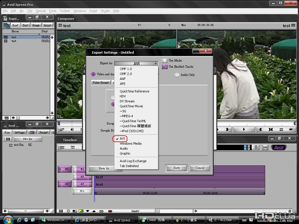

export的功能選項
也沒有輸出時間限制的選項
我貼一下我輸出設定的步驟
給你參考看看,希望對你有幫助

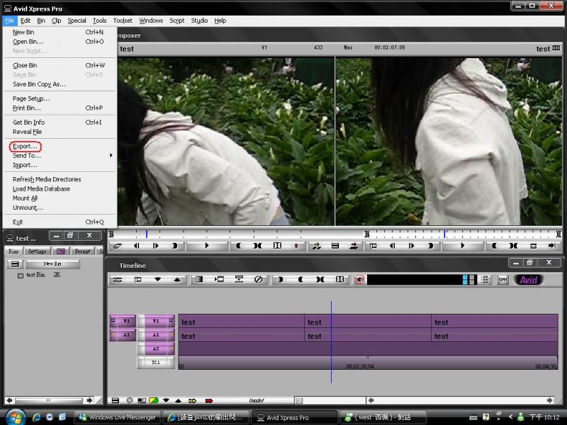

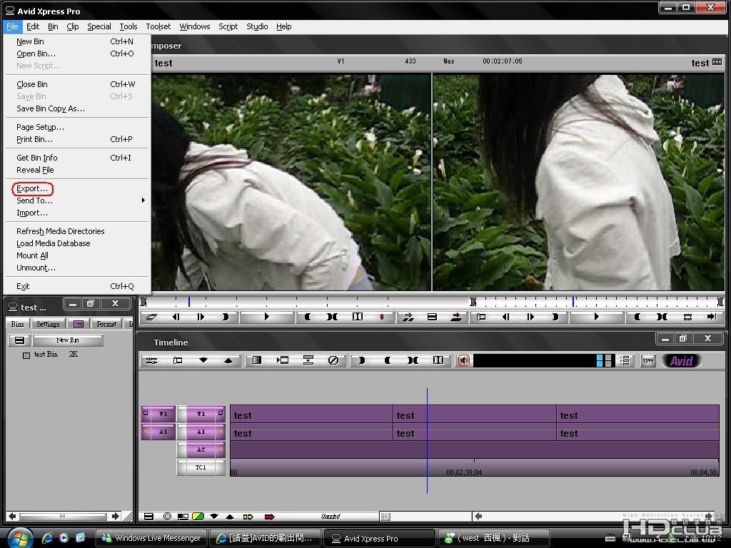

先選你要輸出的檔案,然後再點選file裡的export

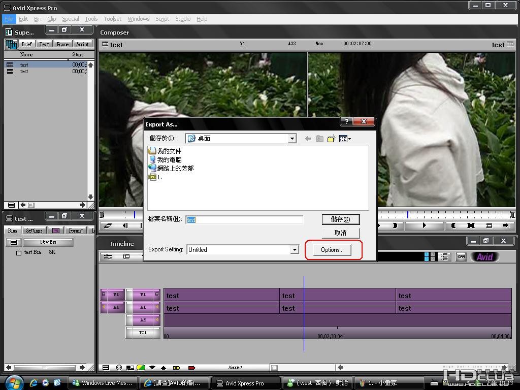

跳出視窗後再點options
跳出視窗後再點options
跳出視窗後再點options
會再跳出另一個視窗,可以選擇你想輸出的檔案格式,最後save就可以了

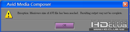

前面的步驟是沒問題的
可是我輸出到一半會出現如下圖附件的警示

只是我直覺你應該是將AVI設定成無壓縮吧
所以才會有2GB大小的限制
試試看用photo-jpeg 格式壓一點約96-98%左右
其實quality還算可以的

發表於 2008-1-31 13:30:31 | 顯示全部樓層
查明後確實是Windows
限制了AVI的檔案大小
MOV就沒有這個限制
AVI無壓縮的設定
我記得每6秒還是10秒
轉出來檔案就有1G
以上參考....

avid輸出avi有限制在4g內,超過就會自動停止了
