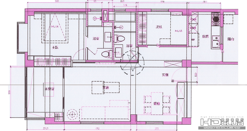

 樓主| 發表於 2010-9-15 19:13:57 | 顯示全部樓層
重新上傳一張 "目前" 的配置圖
之前的配置圖是設計師有改過的,一些隔間跟廁所有變動過
重新上傳一張完全跟現在一樣配置(浴室浴缸那邊目前實際是淋浴)
只是沒有詳細的尺寸,尺寸部分還是要參照之前那張~

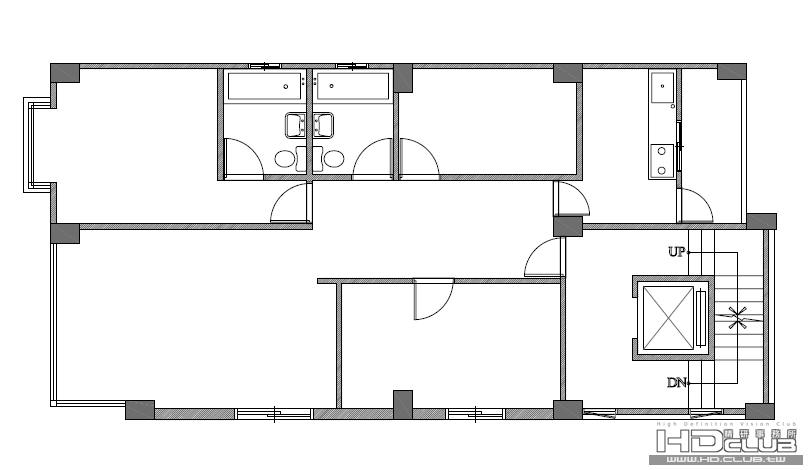

 樓主| 發表於 2010-9-16 09:21:33 | 顯示全部樓層
本文章最後由 JustinWang 於 2010-9-16 09:23 編輯
附上含有梁柱相對位置、尺寸圖,主要是參考梁柱位置
內部設計可以不理會~~

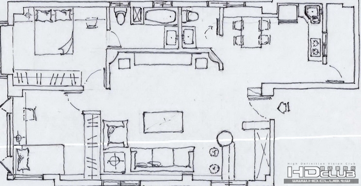

發表於 2010-9-16 15:40:31 | 顯示全部樓層
本文章最後由 Dustin 於 2010-9-16 15:41 編輯
Justin你好:
LKK一向只用繪圖桌只是塵封多時懶得去找 付上徒手畫一張放心比例正確
你早上新傳的圖一併放上中間我畫星星的地方是重點 沒看過現場無把握那裡有沒有柱子
你確認一下 希望沒有 有的話就麻煩了得重頭來過 等你意見

發表於 2010-9-16 16:58:18 | 顯示全部樓層
144144
144145
Justin你好:
你確認一下 希望沒有 有的話就麻 ...
Dustin 發表於 2010-9-16 15:40
真是水
一般電腦畫出來的 我看不懂耶
以前在工地時 師傅頭 教我看圖 我都霧莎莎
如果是您這種手繪式 我應該比較 會進入狀況

發表於 2010-9-17 08:44:52 | 顯示全部樓層
本文章最後由 dean222 於 2010-9-17 09:12 編輯
144144
144145
Justin你好:
Dustin大你好:
我一向很佩服設計時不會被原來的構想給框架住
煥然一新,客廳縱深也變得更好
真是讚,也讓屋主有另外一個選擇
唯一有一處覺得有些尷尬
就是新規劃的餐桌與洗手間的那扇窗戶
好像卡卡的
個人淺見,僅想提供參考,勿怪!
發表於 2010-9-17 09:37:44 | 顯示全部樓層
dean222你好:
題外話看到222蠻親切 我的幸運數字
空間利用上在既有調件限制下僅能盡量克服,先是平面上取得較圓滿的需求,立面美化還有更多的創意空間,感謝你的讚許
