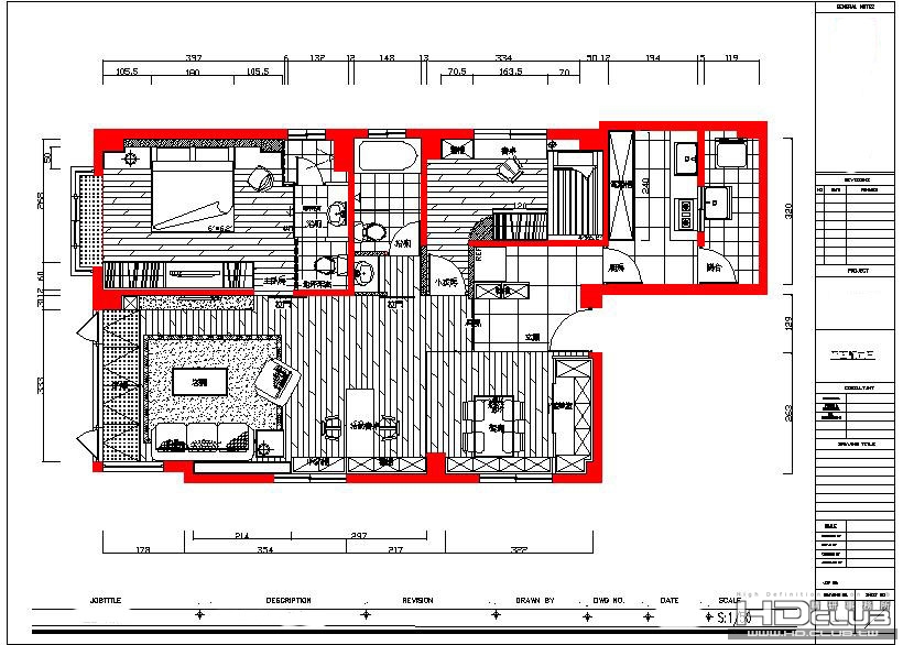

各位板主以及前輩大家好
新來到這個大家庭 請大家多多指教
目前有規劃劇院的意思,想請大家給我一些建議 並且很歡迎之後的家訪
KEF IQ50 *1
KEF IQ60C *1
KEF CI160 *4
威力登 Impact10 *1
Integra DTR30, 1 *1
後面附上 目前規劃的3d圖 以及 平面圖
如果文章貼的位置不恰當的話,請跟我說 謝謝。
#客廳1
#客廳2
#客廳3 (目前是規劃布幕是做在窗戶那面)
#客廳4
#客廳5
#平面圖

投影位置在窗戶的話,到時候投影機如果用吊掛的方式,會不會影響到整個客廳的視覺感(例如客廳#1的照片角度) ?
如果改成打在現在放電視的方位,3公尺好像就只能打92吋左右就是。

不過小弟覺得這樣看電視應該太高會不舒服啊?
投影沒接觸不懂...不能給啥意見
小弟淺見看了空間沒有預留投影機位子所以吊起來可能沒有那麼完美裸吊(怕醜)
牆壁也都以白色為主所以反光也要多勞心
而且要是依照板大要掛在窗戶那頭...那如果要和友人或家人一起觀看那不就要搬沙發...
重點是....
考慮好要畫面大還是小.....要大就窗戶但是裝機會不是很漂亮
要是同在電視觀看的位子...畫面大小有限
反光源...架投影機...以及觀看位子這些是真的要花心思去考慮的
至於細節調整畫面或小地方....那都是之後的了~
依照居家裝潢非視聽室那就只能折中
希望大大能如願安裝好...可別因為音響破壞掉這美美的居家環境捏~
等其他版上的高高手吧!.....(祝福~)

 樓主| 發表於 2010-9-5 23:01:49 | 顯示全部樓層
是阿... 這也是我很困擾的地方.. 還有喇叭擺設的位置 qq
請大家不吝給予意見 謝謝 ︿︿

樓主用羅馬簾來遮光效果一定相當不錯,但投影效果確實會被全白色系
影響到,但這個就是樓主選擇的智慧了,一般很難魚與熊掌兼顧,但說不
定您可以化不能為可能喔,加油囉!
建議參考一下這篇文:http://www.hd.club.tw/thread-41061-1-1.html

我的第一個想法 就是 當布幕在窗戶那面 喇叭要擺那邊呀???
整體的動線 與 一般看電視的時候 是大不相同.. 使用上會不會麻煩呀!
 樓主| 發表於 2010-9-6 10:09:17 | 顯示全部樓層
其實我很少看電視 XD 主要是女王的強烈要求(他要看綜藝節目XD)
所以目前3D圖上面的喇叭,是設計師暫時畫的.
實際上是不會有額外的喇叭,只有一個電視壁掛
然後目前機台部分準備放在窗戶下方的臥榻裡面. 不知是否可行?
或是有任何更好的建議都可以給我 XD
在動工前決定就可以了 ^^
-sdds- 發表於 2010-9-6 09:52

我個人有個建議
客廳與餐廳間的一桌兩椅是否確實有存在必要
否則客廳轉個90度
縱深變大,容易擺位外,聲音也變得好調整

從圖3看來, 電視牆是平整的, 個人覺得布幕可以掛這裡
而且前方三個speakers也能擺位的很好,
投影機, 椅子背牆有個櫃子的設計, 看投影機是否能放在上方的空間裡(要挖空預留位子)
不過, 這個櫃子, 對後方speakers的擺位, 會有影響, 可能要掛在天花板上了
機器若是要放在左側窗下的空間裡, 那要注意散熱,
不過, 到時要拉線, 換線, 接線, 可能會不太方便
放在電視牆左側的柱狀空間裡, 如何?!

最近幾天跟設計師討論 有再改一些東西 再請大家給予一些建議
#1
#2
#3
#4
#5
主要是 臥榻那邊改成可以放機器的,然後臥榻兩側增加了主喇叭放置的位置
然後還有電視牆那個平面

主喇叭擺位若真如3D所示,看來連呼吸的空間都沒了
如果是我的話,我會考慮吊起來...
