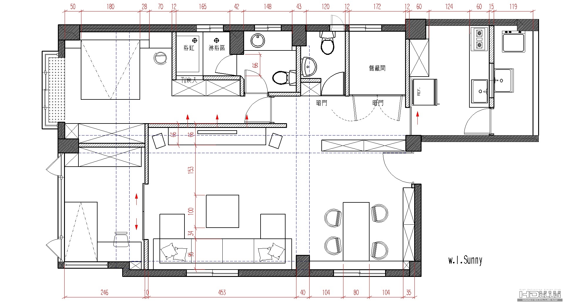

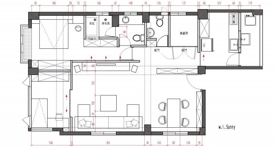

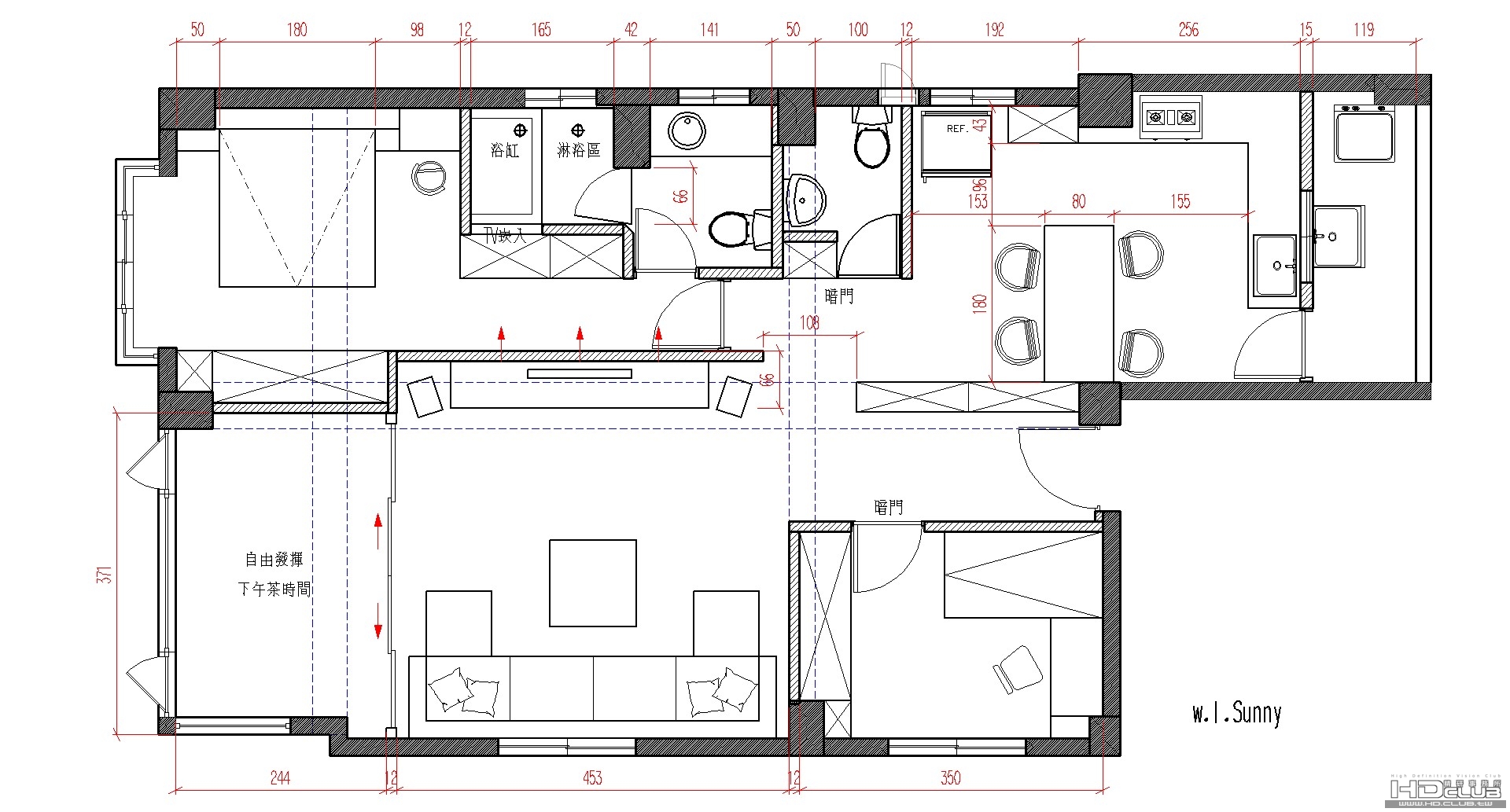

 樓主| 發表於 2010-9-23 20:47:51 | 顯示全部樓層
9/23更新進度
新的圖面以及報價出來了
又可以開始討論囉!
新圖面

Justin你好:
傳來報價單已收到今明兩天趕快仔細研究一下,明晚與 你 & sam一起討論
 樓主| 發表於 2010-9-25 17:18:06 | 顯示全部樓層
9/25 進度更新
24號晚上再度前往Dustin家商討
25號上午時十點Dustin與Sam前來丈量正確尺寸
發表於 2010-9-25 18:13:14 | 顯示全部樓層
個人覺得就新的平面圖來講,主牆面應與小孩房衣櫃外沿沏齊,這樣主臥房間門才不會被切開!其實客廳不算小,可是電視櫃面寬就顯的有一點小家子氣,若有圖檔又不會很急的話.小弟可以出一份平面圖讓你參考!
 樓主| 發表於 2010-9-25 19:08:27 | 顯示全部樓層
個人覺得就新的平面圖來講,主牆面應與小孩房衣櫃外沿沏齊,這樣主臥房間門才不會被切開!其實客廳不算小,可是電視櫃面寬就顯的有一點小家子氣,若有圖檔又不會很急的話.小弟可以出一份平面圖讓你參考! ...
cc00992002 發表於 2010-9-25 18:13
歡迎阿~~
多點idea 總是好的 :p

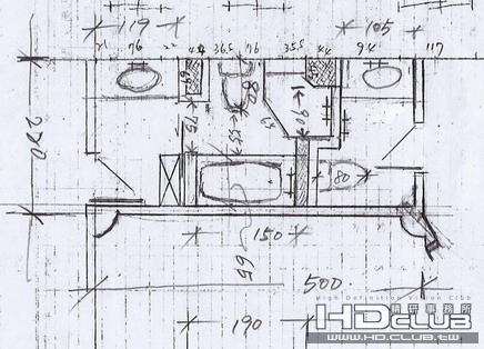

討論新圖面.. 討論廁所擺設...
wow ... 乾溼分離好難
發表於 2010-9-30 17:38:20 | 顯示全部樓層
衛浴安排在多重條件限制下 昨晚於sam家討論至11點多真不好意思又沒有結論 早上一番腦力激蕩終於完成,先貼上衛浴部份其餘完稿中。
 樓主| 發表於 2010-10-3 10:23:45 | 顯示全部樓層
95# cc00992002
動線好像有一點奇怪..
從主臥室要去另外一間房間..要繞一整圈還要經過客廳..?

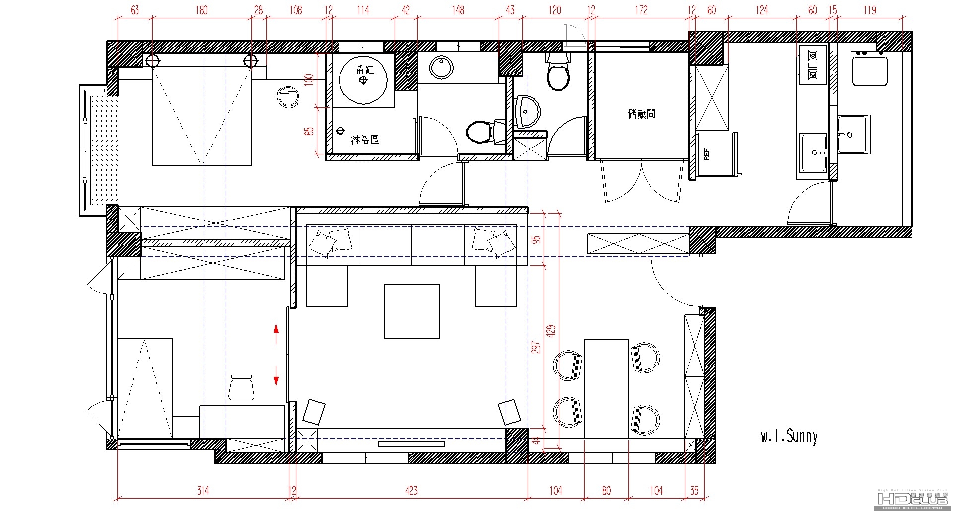

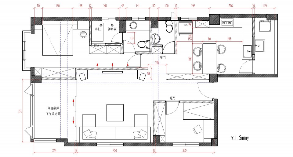

發表於 2010-10-3 10:59:10 | 顯示全部樓層
95# cc00992002 沙發方向對調 另一種佈局 儲藏室較理想 可是主臥多了走道浴室好像沒有浴缸 Justin主臥新排列方式有意見嗎?稍作變更再一種排法供參考

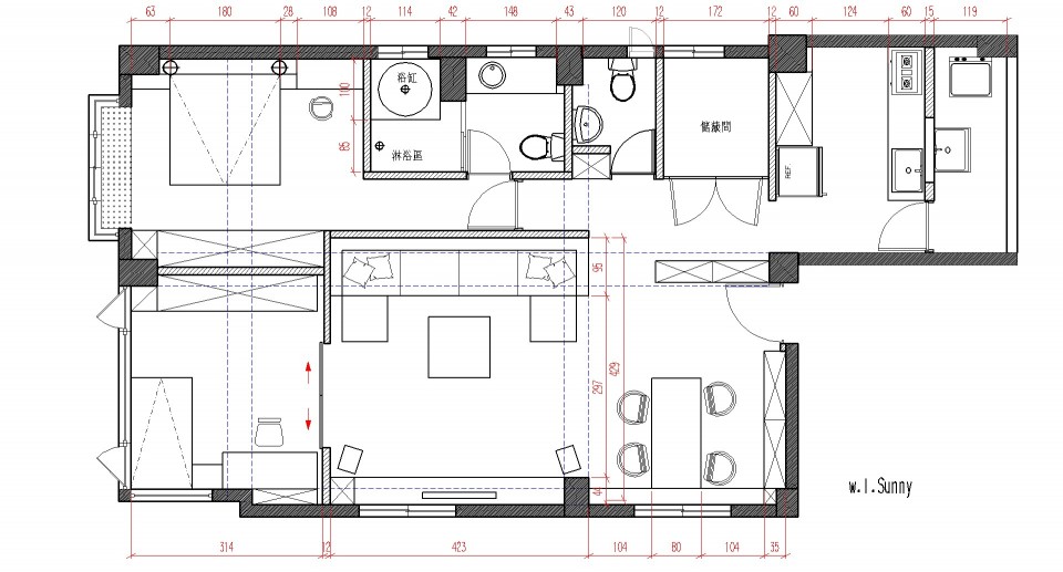

發表於 2010-10-3 18:36:55 | 顯示全部樓層
編輯到圖不見了,重貼一次
 樓主| 發表於 2010-10-3 20:37:13 | 顯示全部樓層
TO DUSTIN:
浴室如同SAM所言,#93的規劃在視覺及使用上面是比較理想的,感謝DUSTIN為我們這間頭痛的浴室絞盡腦汁
TO cc00992002:
非常感謝您的熱心,空間的規畫上還不錯,餐廳及儲藏室的空間都變大了不少,不過儲藏室是有點過大,廚房使用的時間不多,所以空間上是還OK的,小孩房的床位在窗邊怕會影響到睡眠品質,早上公園的早餐以及刺眼的日光,不曉得是否能有其他的擺設建議參考,主臥浴室的規畫也不錯,但就多了一個走廊,還有開門見廚房的問題,在風水上似乎對夫妻相處上會有較多的爭執
發表於 2010-10-3 23:30:25 | 顯示全部樓層
星期一要開始忙了!
1.其實一個平面空間,配置可以千變萬化!當然格局的配置,首重空間的完整性(還需遷就考慮後續天花板挑高及大樑位置)!
2.風水是必然考量的重點,要先把比較嚴重的點避開,無法百分之一百考慮到!

發表於 2010-10-4 10:47:23 | 顯示全部樓層
101# cc00992002 很棒
越來越接近理想 不知Justin小倆口意見如何 再聚會一次應該有定案
發表於 2010-10-4 12:23:21 | 顯示全部樓層
