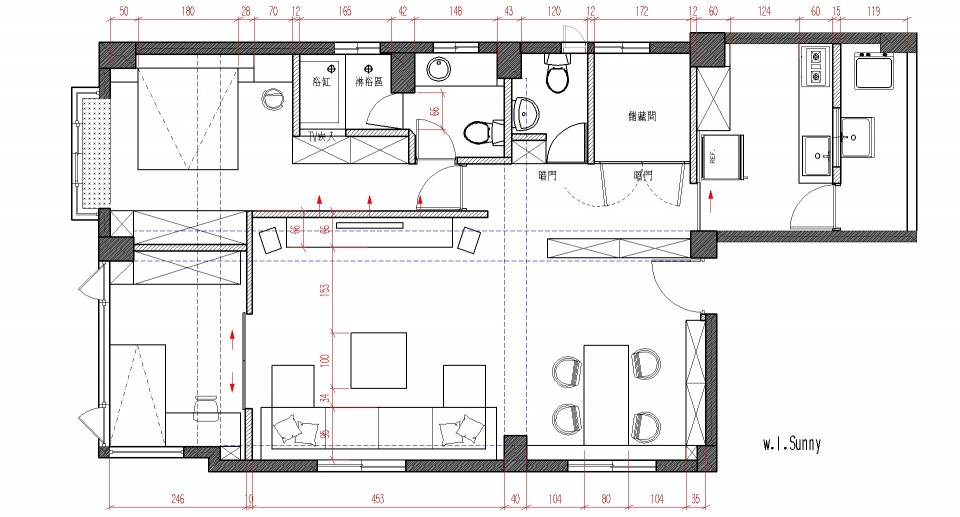

衛浴安排在多重條件限制下 昨晚於sam家討論至11點多真不好意思又沒有結論 早上一番腦力激蕩終於完成,先貼上衛浴部份其餘完稿中。

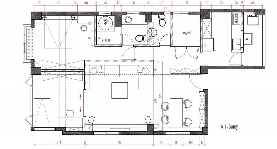

 樓主| 發表於 2010-10-3 10:23:45 | 顯示全部樓層
95# cc00992002
動線好像有一點奇怪..
從主臥室要去另外一間房間..要繞一整圈還要經過客廳..?

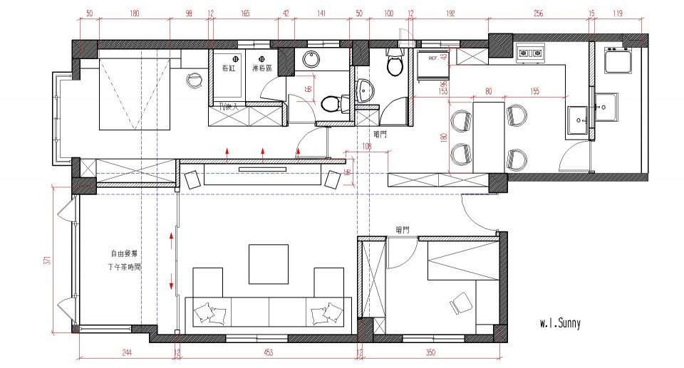

發表於 2010-10-3 10:59:10 | 顯示全部樓層
95# cc00992002 沙發方向對調 另一種佈局 儲藏室較理想 可是主臥多了走道浴室好像沒有浴缸 Justin主臥新排列方式有意見嗎?稍作變更再一種排法供參考
發表於 2010-10-3 18:36:55 | 顯示全部樓層
編輯到圖不見了,重貼一次
 樓主| 發表於 2010-10-3 20:37:13 | 顯示全部樓層
TO DUSTIN:
浴室如同SAM所言,#93的規劃在視覺及使用上面是比較理想的,感謝DUSTIN為我們這間頭痛的浴室絞盡腦汁
TO cc00992002:
非常感謝您的熱心,空間的規畫上還不錯,餐廳及儲藏室的空間都變大了不少,不過儲藏室是有點過大,廚房使用的時間不多,所以空間上是還OK的,小孩房的床位在窗邊怕會影響到睡眠品質,早上公園的早餐以及刺眼的日光,不曉得是否能有其他的擺設建議參考,主臥浴室的規畫也不錯,但就多了一個走廊,還有開門見廚房的問題,在風水上似乎對夫妻相處上會有較多的爭執

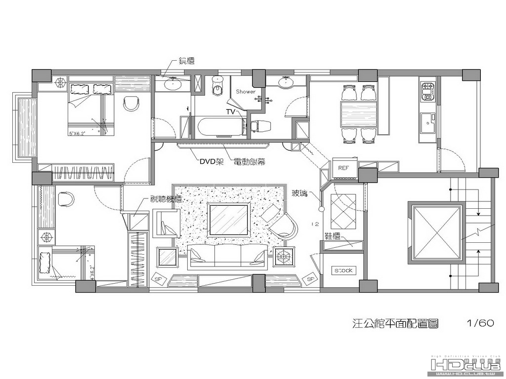

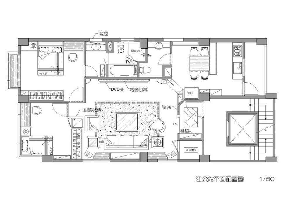

發表於 2010-10-6 19:24:13 | 顯示全部樓層
本文章最後由 Dustin 於 2010-10-7 19:55 編輯
討論後完稿平面圖
 樓主| 發表於 2010-10-6 22:08:20 | 顯示全部樓層
108# sam
蠻喜歡這次玄關的樣式,之前看草圖的時候覺得那邊怪怪的好像遮擋太多,不太開闊的感覺
現在那塊變成玻璃透視感應該會不錯,然後大門門後可以做穿衣鏡嗎?適不適合?會不會有門撞到的問題?
然後鞋櫃的樣式大概會是怎樣? 會有可以坐嗎?
然後客廳跟餐廳方面,改變了冰箱的位置冰箱那客廳跟餐廳中間的拉門變得如何?會有一半常開嗎? 出路口不會變得比較小?
客浴那邊偷的空間實際尺寸大約多少呢?是否要做高櫃做滿?
廚房中島部分,圖面看起來蠻瘦長的?實際尺寸大約? 底下是收納嗎? 電鍋、烤箱、微波爐放置在那會不會不方便?
主臥浴室感覺無懈可擊...只是馬桶到浴缸的距離是..?  兩間廁所的馬桶圖案差好多 XD
主臥跟多功能房(小孩房)樑的位置我會在去確認一下,因為上次跟冷氣的講法(樑沒在床中心)有一點出入,我去證實一下再回報
然後客廳正後方矮櫃左右兩邊那個是..?

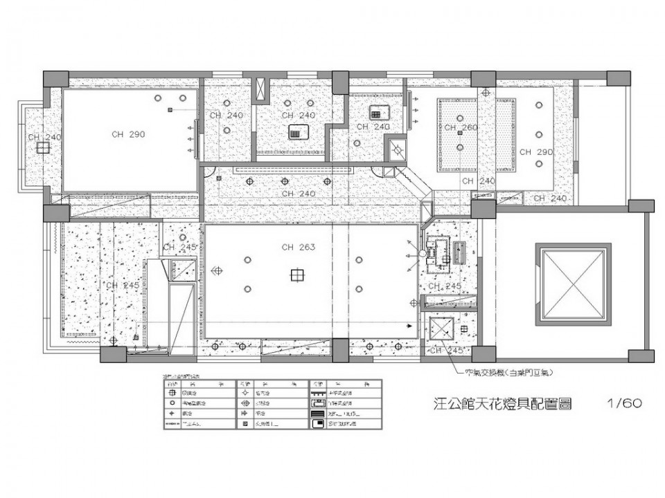

發表於 2010-10-7 20:13:16 | 顯示全部樓層
本文章最後由 Dustin 於 2010-10-7 20:20 編輯

發表於 2010-10-7 20:29:42 | 顯示全部樓層

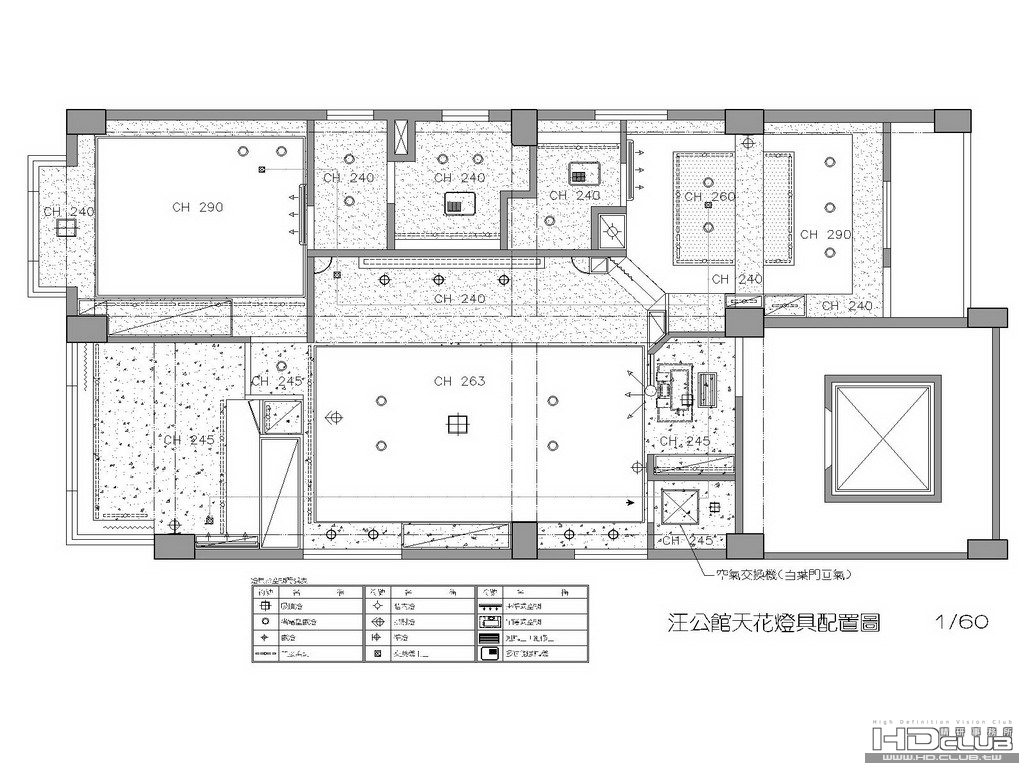

Justin你好:天花板&燈具圖也好了,可以給空調廠商參考 細節部份再討論
 樓主| 發表於 2010-10-7 22:32:37 | 顯示全部樓層
收到新圖了~
間接照明沒有做一圈,蠻有特色的 不知道實際做出來會是怎樣的感覺?@@
然後客廳到餐廳的那條走到是否有需要燈光?(那是摺疊門嗎?QQ)
