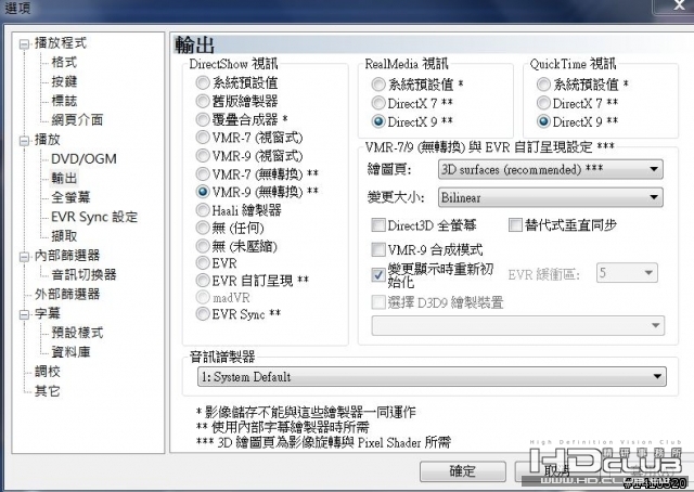

小弟近來使用MPC-HC執行雙字幕播放,依照網路上教的步驟:
〝在實現雙字幕播放之前,請先安裝好DVDrip的字幕插件VOBSUB,然後確保所要觀看的影片至少有兩種語言以上的字幕文件與正片文件放在同一文件夾中,且字幕文件名要與正片文件名完全一致。 接著運行MPC,打開一個AVI格式的影片文件,VOBSUB插件會自動調用字幕顯示。將電影暫停播放,依次點擊菜單欄上的「查看→選項」命令,彈出「選項」窗口,在此進行設置。 設置十分簡單,只要在「回放→輸出」選項中,將DirectShow視頻設置由「系統默認」更改為「VMR7(無轉換)」即可,其他保持不變,而後確定退出,重新啟動MPC,載入電影文件,在播放界面單擊右鍵,便可以發現原先灰色不可選的「字幕」菜單已經變為可選狀態了〞
↑可是這部份設置好了後,字幕是可以選了,但是卻只有一種(我很確定該MKV檔有2種以上的SRT字幕),右下角的綠色箭頭也會不見,而我是安裝K-Lite Mega Codec Pack 6.0.4.0版本,MPC-HC 是1.3.1976.0版。
請問各位大大,小弟是在哪個環節出了問題呢?
小弟自己是覺得: 1.安裝好DVDrip的字幕插件VOBSUB←在安裝klmcodec604時有個步驟它就一定會要強制安裝了,否則根本無法繼續下一個步驟。所以小弟能確定一定是有的!!
2.教學裡是說要AVI檔,而我全部的影片都是mkv檔,請問大大們這裡有影響嗎?
3.另外若小弟又再加裝VobSub_2.23的話,右下角的綠色箭頭會消失不見,對小弟來說,右下角的綠色箭頭是非常順手的一個快捷鍵,當然小弟也認為此步驟是多此一舉!網路上敎的做法應是適用於舊版本的K-Lite Mega Codec Pack......
還請各位大大幫個忙,謝謝!!

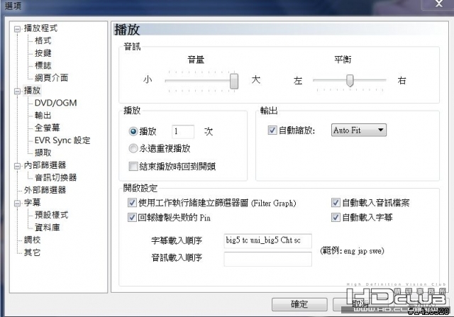

如阿凡達內掛字幕檔,
阿凡達.big5 阿凡達.sc ,首選的字幕語言設big5,就會自動載入阿凡達.big5字幕,
外掛字幕檔名稱用跟影片一樣就會自動載入字幕了
MPC-HomeCinema這樣設定
Windows 7、Windows Vista的用EVR自訂

 樓主| 發表於 2010-9-9 13:30:33 | 顯示全部樓層
2# a566343
但是我用的是windows 8耶~
小弟也是照著大大所敎的方法做,但是每個mkv檔裡的字幕名稱都不同(影片跟字幕檔是全部封裝在一個mkv檔,而不是獨立個體的檔案)
這樣字幕載入順序不就要看一部影片就改一次順序囉??
輸出部分改成vmr-9(無轉換)後,右下角的vobsub綠色箭頭也會消失不見,請問大大有方法可以使右下角的vobsub綠色箭頭不會消失又可以同時顯示雙字幕的效果呢??
謝謝!!

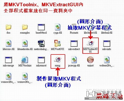

如果你要同時出現內顯字幕跟外顯字幕vobsub,要用mkp
KMV內的字幕是可以提取的,
先安裝mkvtoolnix-unicode,然後把 MKVExtractGUI-1.6.4.1檔案複製到 MKVToolnix安裝目錄下
Google一下MKV的製作和提取就有資料了
