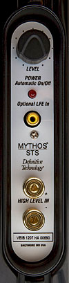

1.假如Mythos主聲道後面的LFE輸入沒有接AV擴大機的LFE輸出
    低音音效會有作用嗎?
2.Mythos主聲道後面的旋轉鈕的作用是甚麼?

1. 會,  Mythos STS/ST 內建的分音器會將低音訊號放大後再輸出至低音喇叭. 我手邊沒有它分頻點的數據, 應該是在80HZ左右吧. 所以重點在您第3個問題. 在Onkyo 876 上得設定為Large.
2. Mythos主聲道後面的旋轉鈕是用來調整低音的輸出音量.

1.在Onkyo 876 上設定為Large,是所有聲道設為Large?
    所以只有主聲道有利用內建的分音器會作分頻?
    那麼觀賞5.1影片時,中置、環繞與 .1(LFE)的分頻功能誰負責?

1. 所有的分頻都是由Onkyo 876負責. 除了前方主喇叭, 其他的喇叭我都設為SMALL, 雖然876在跑了Audyssey之後認為我的中央聲道(Mythos Nine)是LARGE. 因為我沒有Sub, 876 會把所有的LFE都住主聲道送. 主聲道基本上是收到主聲道+LFE的訊號.

我有個疑問 為啥兩個前聲道 都要各接一個電源阿 但是中聲道又沒有 有這麼耗電嗎?

    lyuwen 兄的主聲道喇叭 裡面有內藏 主動式超低音
     但是中高低音還是屬於被動式的(低音採用低音單體 +背輻式)
     是屬於密閉式音箱
     接法是擴大機的喇叭端子輸出 接到主聲道
     超低音輸出端子接到主聲道上的超低音輸入端
