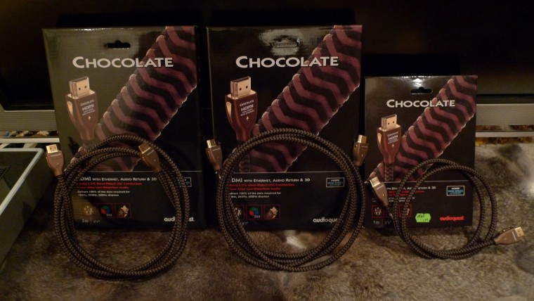

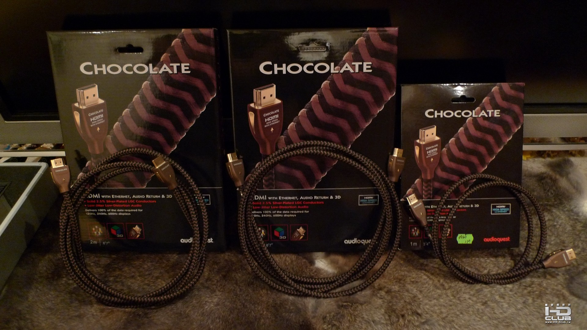

audioquest Chocolate HDMI / 2M+2M+1M
(支援3D/4K2K/1.4版) 盒裝廠製線~卡門公司貨
導體材質:Solid 2.5% Silver
導體包覆:S0lid polyethylene
雜誌評測
小弟用的~

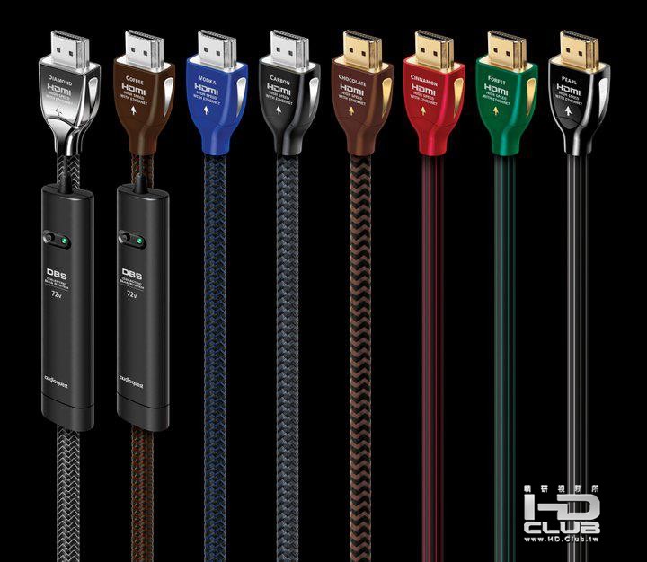

AudioQuestf全系列HDMI
http://www.audioquest.com/

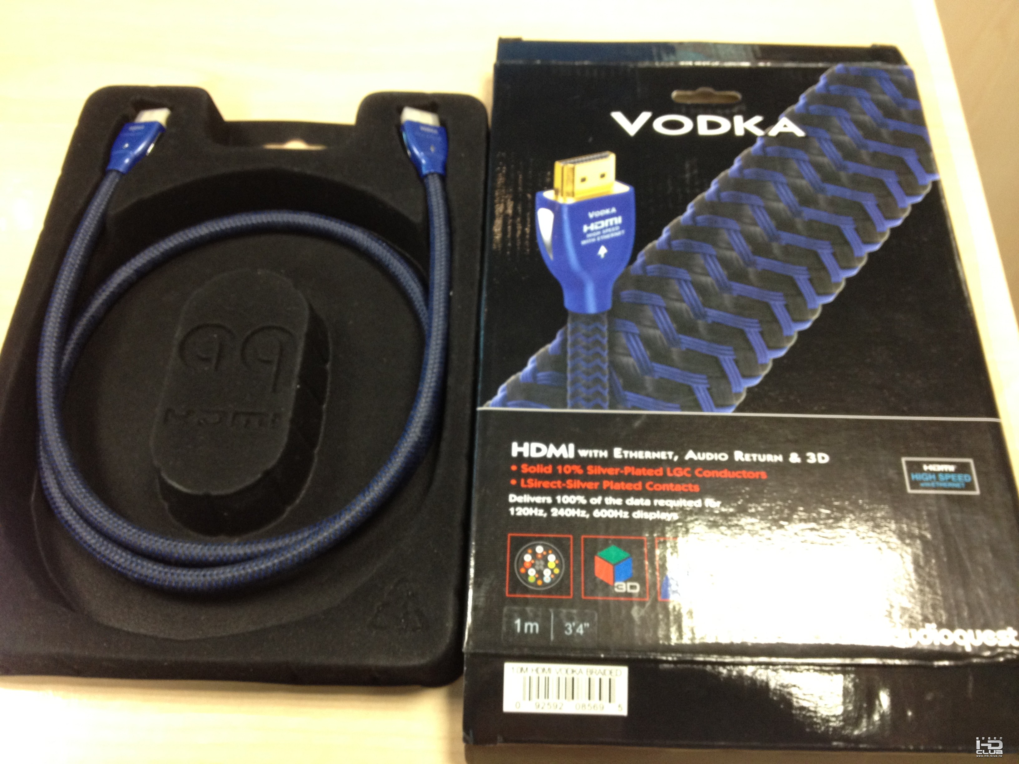

經爬文比較後, 小弟也加入Audioquest的行列,
購入Vodka HDMI 1M+1M
導體 : 實心10%鍍銀LGC(高純度長結晶銅)導線可消除內部芯線失真並減少信號抖動
規格 : 支援 High Speed Full HD 1080p / 120Hz、4K、3D視頻、乙太網路 Ethernet 及聲音回傳Audio Return Channel
