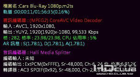

所謂"未知"是像這樣嗎?
如音軌為LPCM 5.1都會秀出這樣
但如果出來只有兩聲道就要更改AC3FILTER的設定
http://www.hd.club.tw/thread-3153-1-1.html
如不是的話可說說您是撥放什麼音軌,使用的解碼器和分離器為何,這樣問題比較好解決

 樓主| 發表於 2008-2-4 13:46:35 | 顯示全部樓層
回復 #5 cabin 的帖子
沒錯
就跟cabin大的圖片一樣"輸入:未知"
但是下面的輸出卻也只到"ch2"
小弟撥放的是dts5.1音效的片子
小弟懷疑那個資訊是不是不準
因為雖然資訊顯示如此
小弟的音響好像有輸出5.1聲道
因為不只有前面兩個主喇叭有音效
其他的音響也都有音效
抱歉~小弟不善於表達
請見諒^^"
謝謝各位大大的幫忙
發表於 2008-2-4 21:44:21 | 顯示全部樓層
原帖由 rock20304 於 2008-2-4 13:46 發表
沒錯
但是下面的輸出卻也只到"ch2"
小弟撥放的是dts5.1音效的片子
小弟懷疑那個資訊是不是不準
因為雖然資訊顯示如此
小弟的音響好像有輸出5.1聲道
因為不只有前面兩個主喇叭有音效 ...
聲音正常即可,可以看AMP進來的是不是DTS 5.1
KMP的TAB資訊不一定準確
像我如圖把LPCM 5.1轉成DD5.1輸出,聲音都正常,AMP接收的也是DD5.1
但KMP TAB資訊顯示只有CH-2
