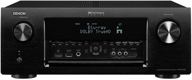

考慮增加DENON AVR-3313CI取代3805G擴大機...
(網路公佈圖片)
因為自己有4套後級音響及喇叭,DENON AVR-3313CI,可以能夠在兩台不同的電視同時播放兩個不同的影像訊號,,需要時可連接至外部後級擴大機

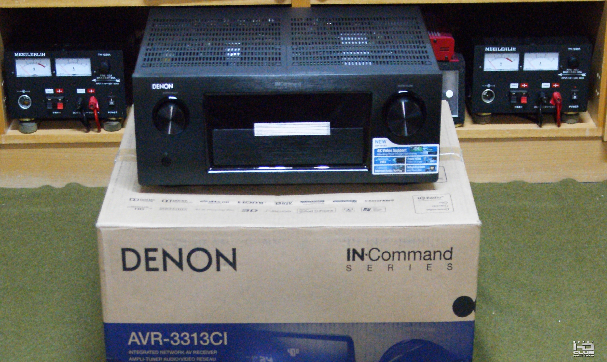

DENON AVR-3313CI
HTPC電腦調校+家用AV擴大機(評估接外部後級擴大機)+後級車用音響及喇叭
自己的理想組合,現在研究.相容性.最後整合測試.調校...
