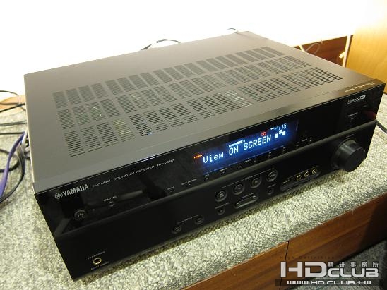

●667面板造型很承襲Yamaha一貫的簡約風格,髮絲紋路看起來很有時尚感

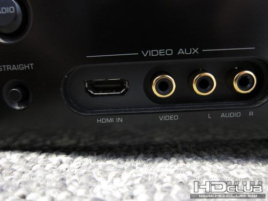

●除了後面五組HDMI端子,扳開防塵蓋還有一組喔

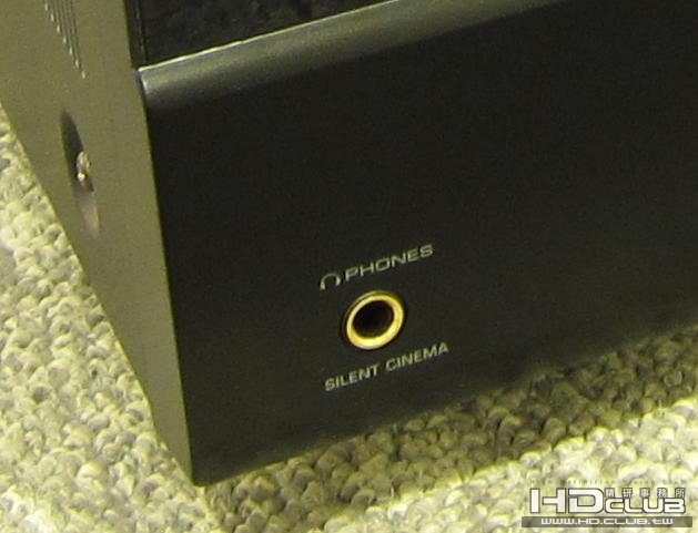

●就算你用耳機聽音樂,透過SILENT CINEMA技術,也可以感受到環繞效果

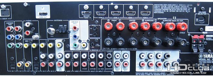

●667背板端子全貌

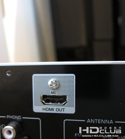

●667和767其中一個差異點是667背部搭載一組HDMI輸出端子,同樣擁有ACR和3D視訊等功能

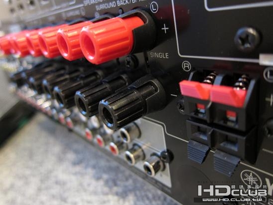

●667在ZONE 2/PRESENCE部份是採用夾式的喇叭端子

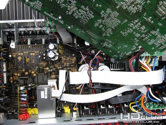

●打開機器上蓋,667赤裸裸展現在大家面前!最上層PCB板是處理影像的電路

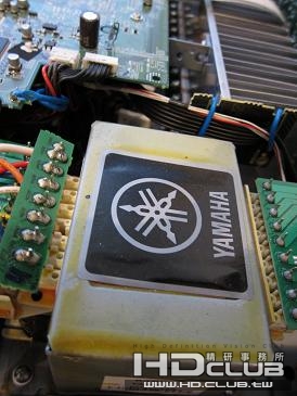

●變壓器位於機身左側,所以搬動時,記得施力均衡度,別歪一邊了

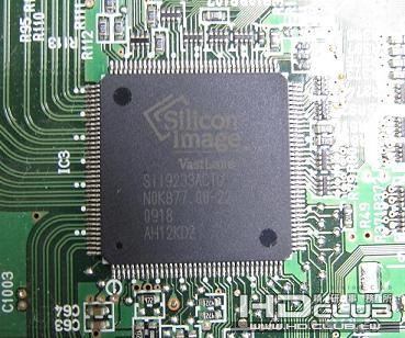

●Silicon Image的Sil9233ACTU負責處理HDMI輸入的視訊,提升色彩表現
●終於把這塊板子拆下來了(超多螺絲的 ),
瞧瞧下面藏了什麼東西…

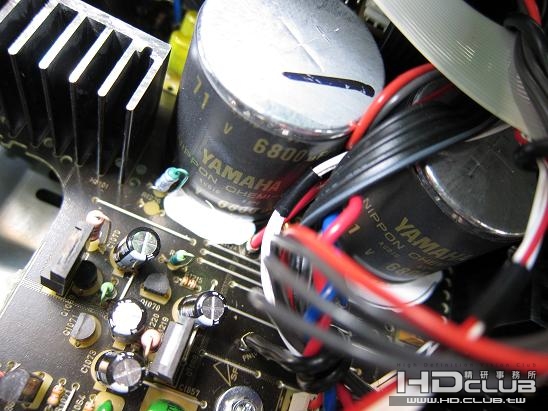

●哇!撥開排線,看到兩顆Nippon 6800μF 瀘波用電解電容

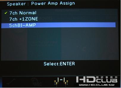

●667是7.1聲道AV擴大機,在正常情況下(沒有多視聽空間),請選擇7ch Normal,如果你需要拉兩個喇叭到第二個房間聽音樂,就得勾選7ch+1ZONE,此時主房間會變成5.1聲道,最後一個選項5chBI-Amp表示,667提供Bi-amp接法,但必須犧牲掉Surround BACK兩個聲道

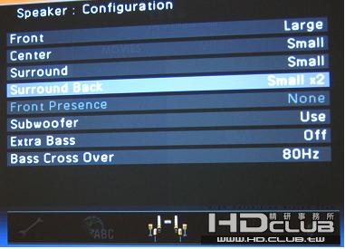

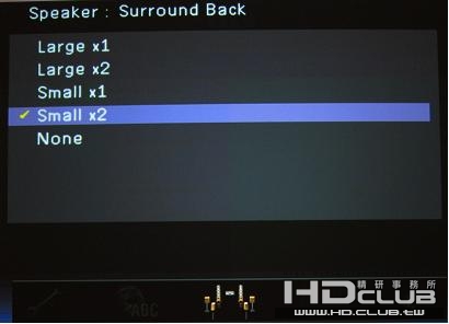

●倘若你第一次使用Yamaha擴大機,這邊要特別注意,Surround Back沒聲音的話,請到Speaker:Configuration這個選項(經驗談 )
●選擇你有幾支Surround Back揚聲器,落地式還是書架型

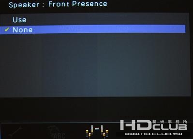

●想讓前方音場想更立體,不需要Surround Back,也請到這方來勾選「Use」,否則Front Presence揚聲器一樣會沒聲音

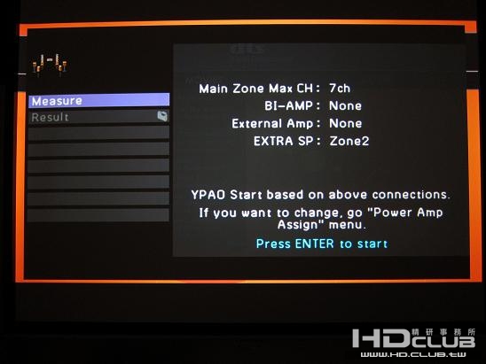

●開啟Yamaha獨家YPAO音場自動校正系統,這是一定要的啦~

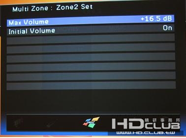

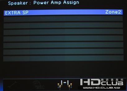

●這些頁面是搭建Zone2時要設定的選項,簡單易懂

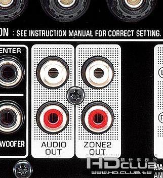

●因為667是7聲道擴大機,如果你還想保留主房間的7.1聲道(因為選7ch+1Zone的話,主房間會變成5.1聲道),在PRE OUT旁邊有一組ZONE2 OUT的RCA端子,讓你接外第二台擴大機,特別注意喔!Zone2無法播放HDMI的聲音

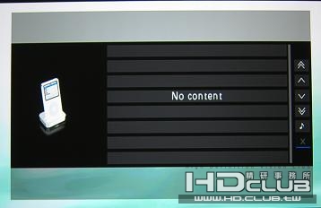

●你可額外選購Yamaha Dock插座YDS-12,電視畫面也會出現iPod/iPhone的歌曲基本資料,用擴大機遙控器操作iPod/iPhone很方便
