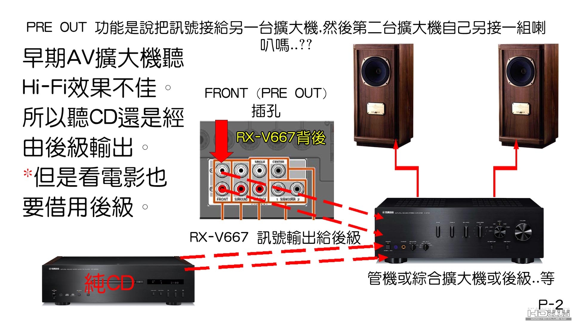

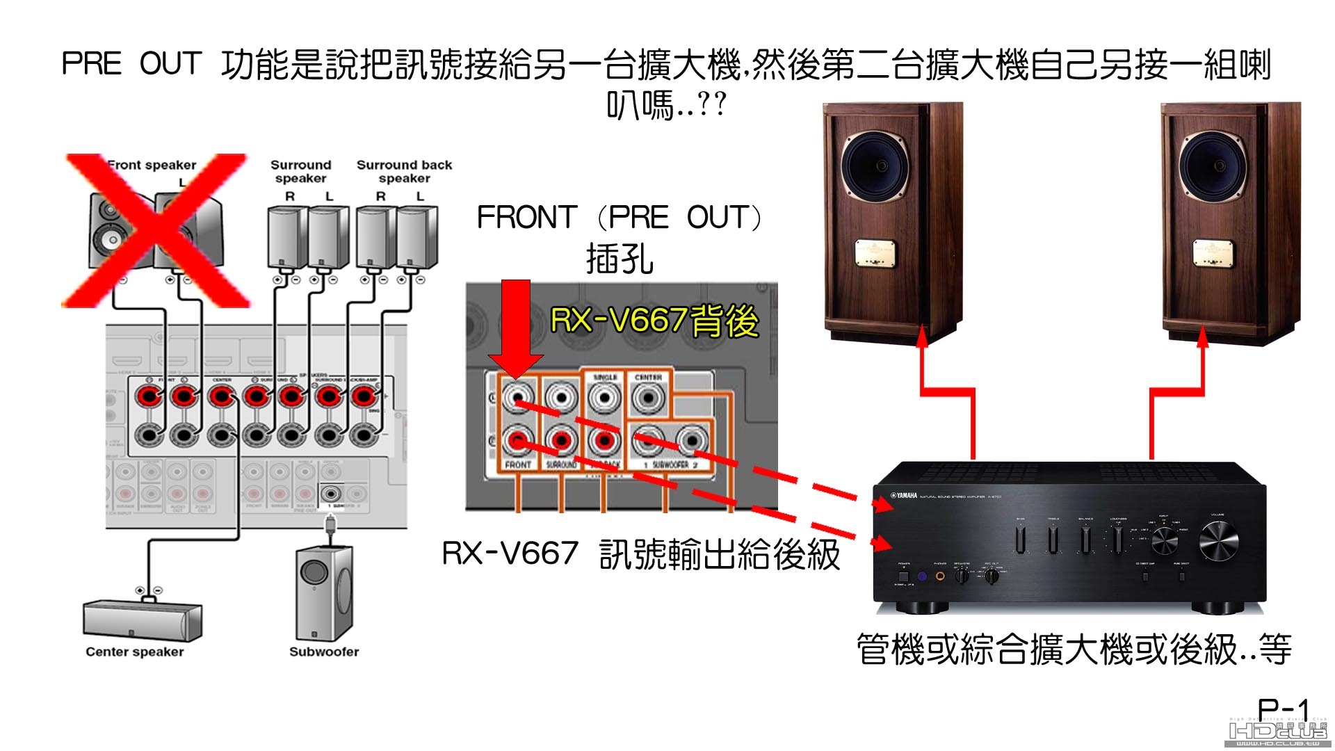

請問一下各位大大...PRE OUT 功能是說把訊號接給另一台擴大機,然後第二台擴大機自己另接一組喇叭嗎..??
我目前原本有一台管機配一對喇叭在聽二聲道音樂,打算升級成家庭劇院;所以那對喇叭就自然成前場喇叭(在沒有多的空間跟預算下),那如果我有時候還想用管機聽音樂的話..有沒有方法在不抽換線路的情況下,用原來那對喇叭接給管機呢..?
發表於 2010-10-10 10:25:30 | 顯示全部樓層
28# tangseng
abbr_31ca3e8665889eb3a3f323d4bed85edb.jpg abbr_ef07f8517b95c242b31b6c566d1180d2.jpg

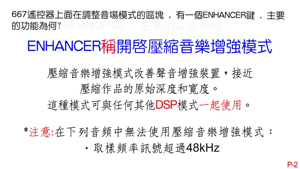

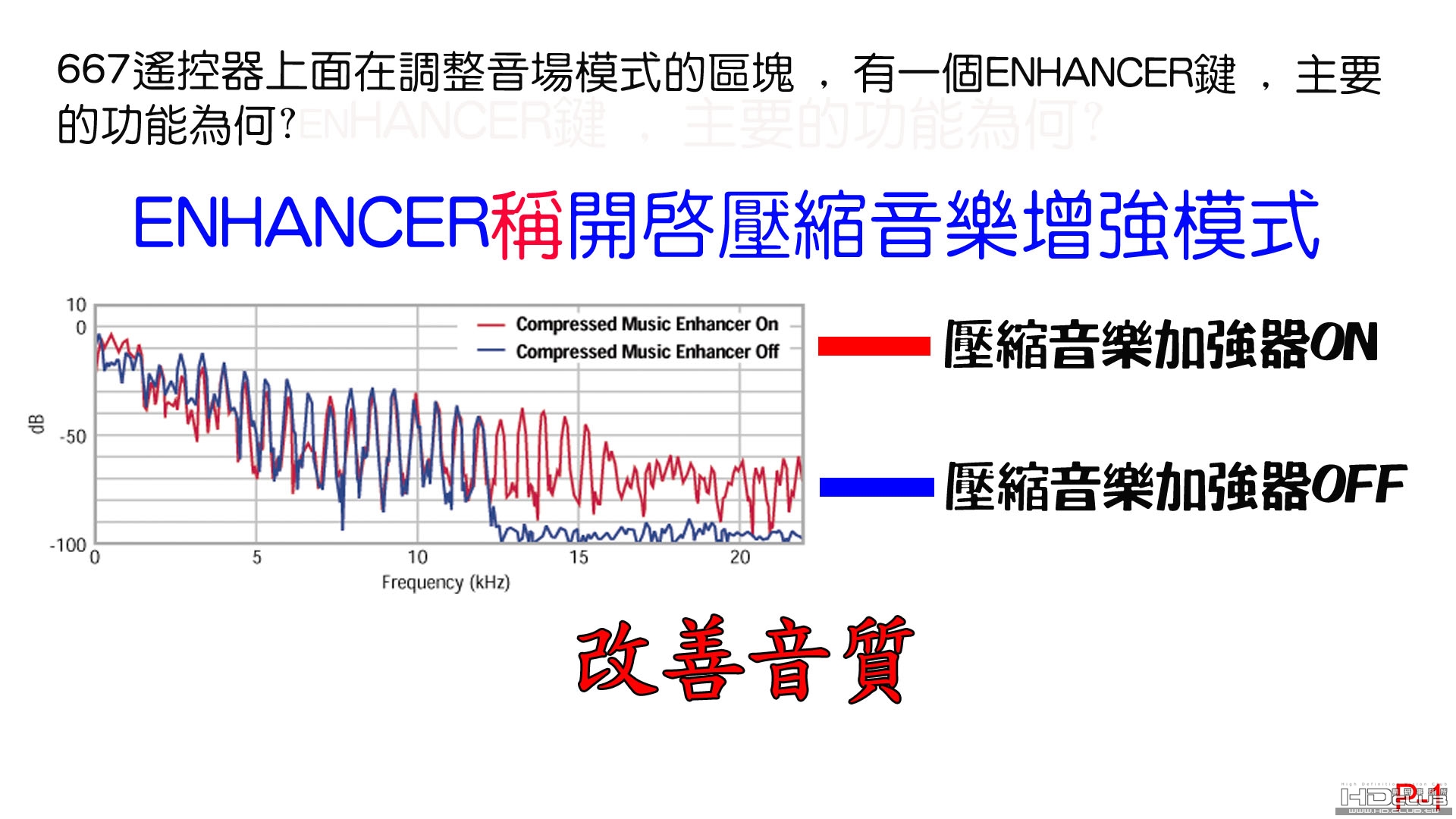

發表於 2010-10-10 11:39:50 | 顯示全部樓層
請教yamaha.peter 兄:

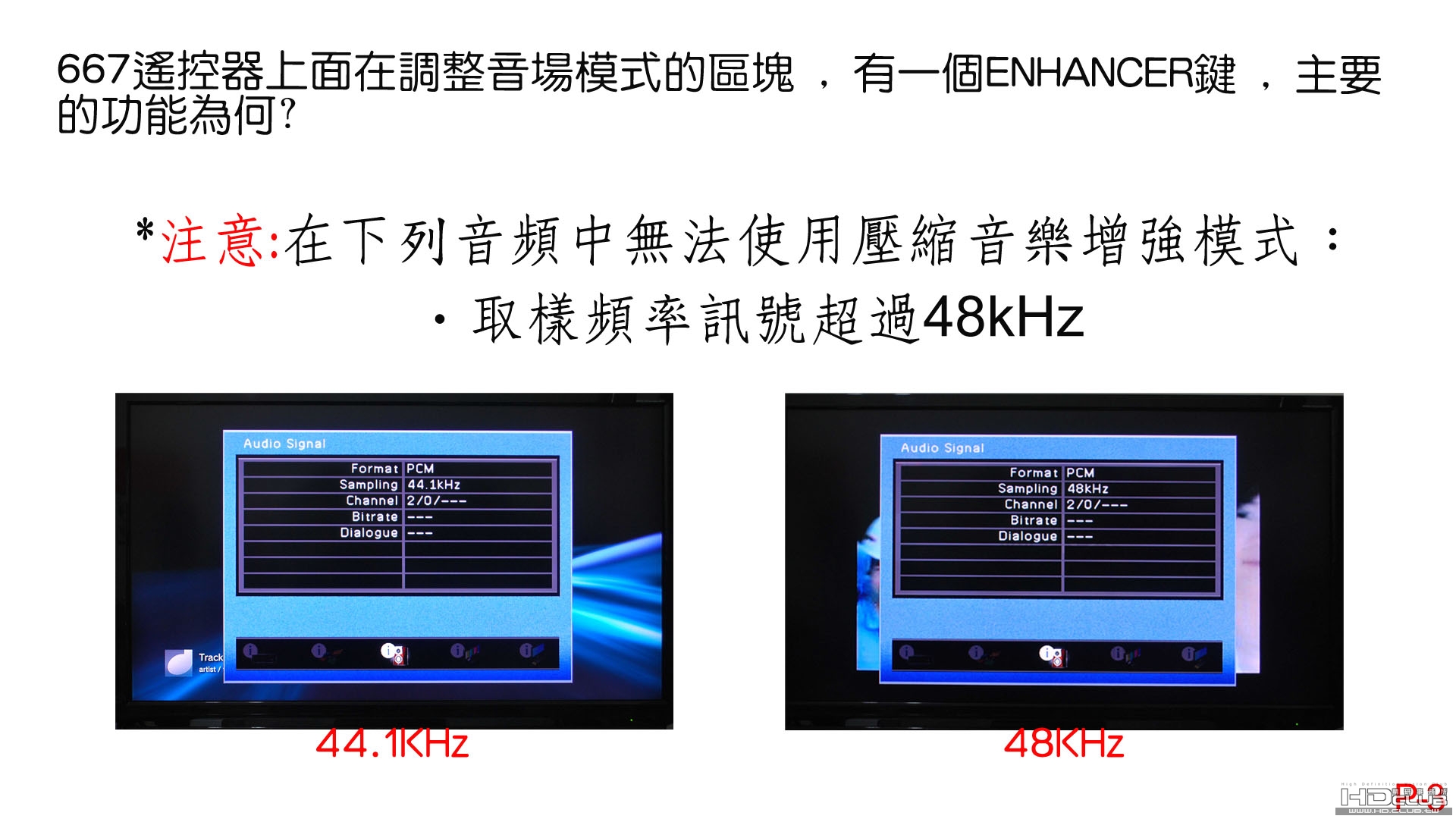

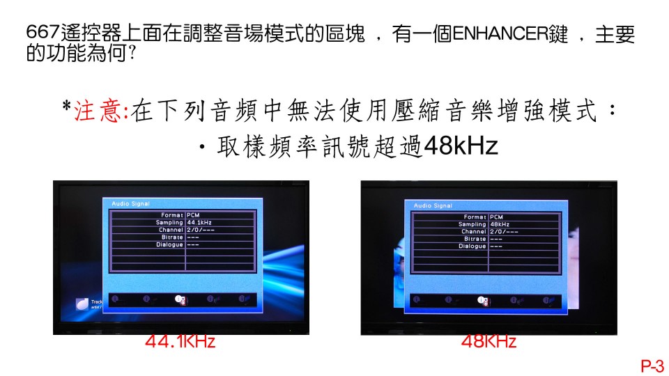

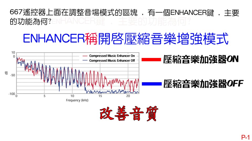

   667遙控器上面在調整音場模式的區塊 , 有一個ENHANCER鍵 , 主要的功能為何?
發表於 2010-10-10 13:13:39 | 顯示全部樓層

發表於 2010-10-10 13:19:52 | 顯示全部樓層
29# yamaha.peter
謝謝~~ 我看圖面 peter 大的意思是...前場喇叭變成從頭到尾都從管機那邊接出去囉..?所以看影片時那台管機也要開機才有前場效果..??
抱欺領悟力不太好..一直弄不懂接線方式..
發表於 2010-10-10 13:31:38 | 顯示全部樓層
本文章最後由 Fred 於 2010-10-10 13:41 編輯
29# yamaha.peter
抱欺領悟力不太好..一直弄不懂接線方式.. ...
tangseng 發表於 2010-10-10 13:19
FRONT / 主聲道 , 前置聲道
您說的前場效果是指主聲道喇叭嗎? 如果是 , 那麼用獨立後級或兩聲道綜擴接主聲道喇叭用以提升左右聲道的推力與播放音樂的質量 , 使用如此接法要同時打開另一台amp的電源 , 喇叭才會響沒錯

發表於 2010-10-14 20:51:43 | 顯示全部樓層
FRONT / 主聲道 , 前置聲道
您說的前場效果是指主聲道喇叭嗎? 如果是 , 那麼用獨立後級或兩聲道綜擴接主聲道喇叭用以提升左右聲道的推力與播放音樂的質量 , 使用如此接法要同時打開另一台amp的電源 , 喇叭才會響沒 ...
Fred 發表於 2010-10-10 13:31
感謝PETER 大大的說明...
看來這樣的接法並沒有達到省電省事的方法..本來想法是不抽換喇叭線的情況下聽二聲道系統,結變成要聽環繞系統得要開兩台擴大機..
如今除了抽換線外..唯一方式就是接一顆喇叭切換器了..要再多買一對喇叭是不太可能的事..!!
那PETER 大再請教一下..667  跟567 的等級..除了推力瓦數差別外..其它主要是差在哪..?  因為PRE OUT 的功用了解後,如此一來我對環擴的需求並不用太高了,除了367 不考慮外..搞不好用467 的等級就夠了...最重要的是要在不開擴大機的情況下,用HTPC或MOD的訊號音可以直通給電視..畢竟不是每次要看影片都要開環繞呀...
謝啦~~
