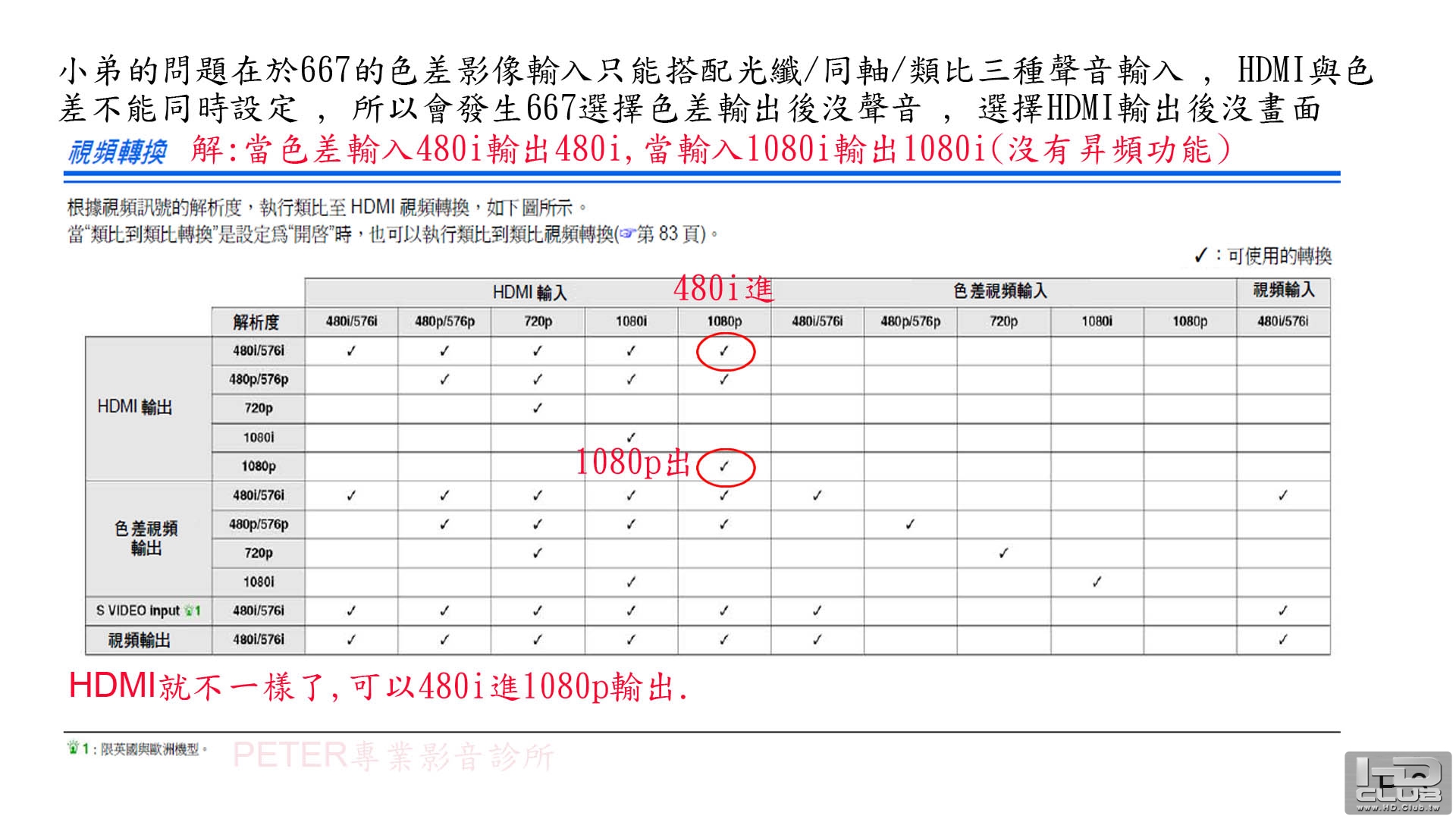

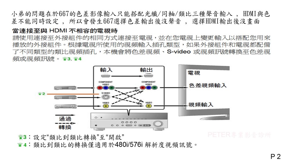

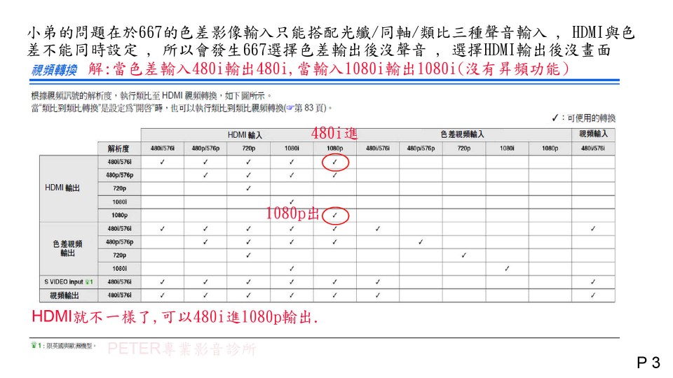

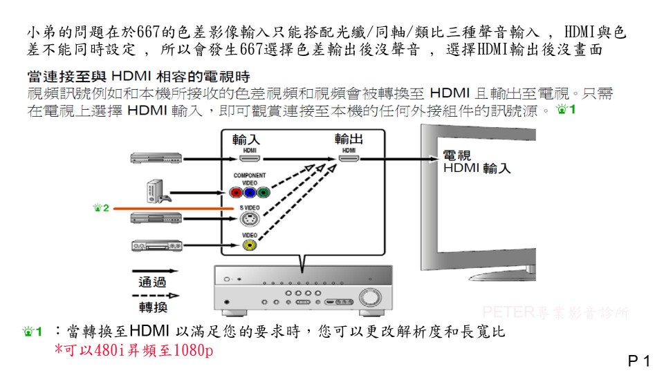

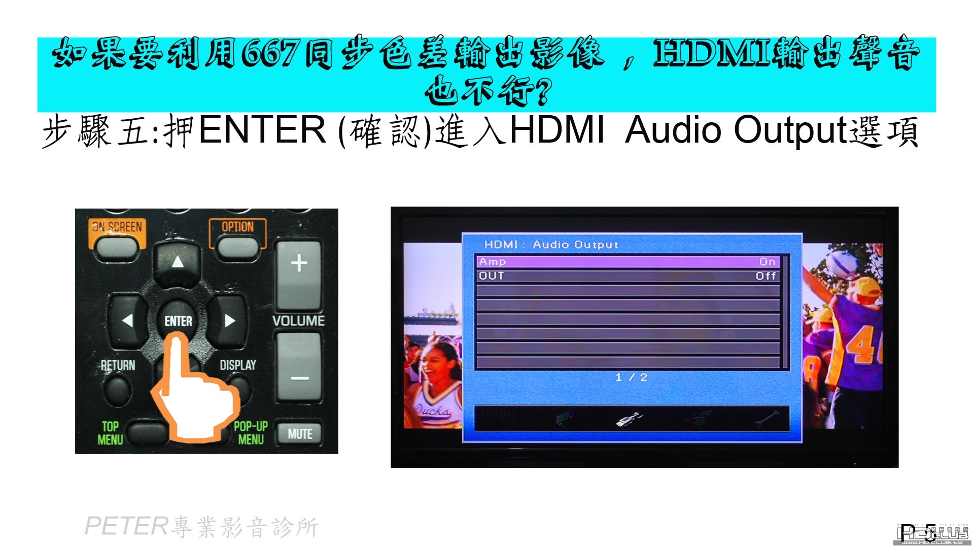

小弟又遇到2個很瞎的問題
1.  667已經無法透過自機的面版操作參數 , 一定要接顯示器方可
2.  如果要利用667同步色差輸出影像 , HDMI輸出聲音也不行

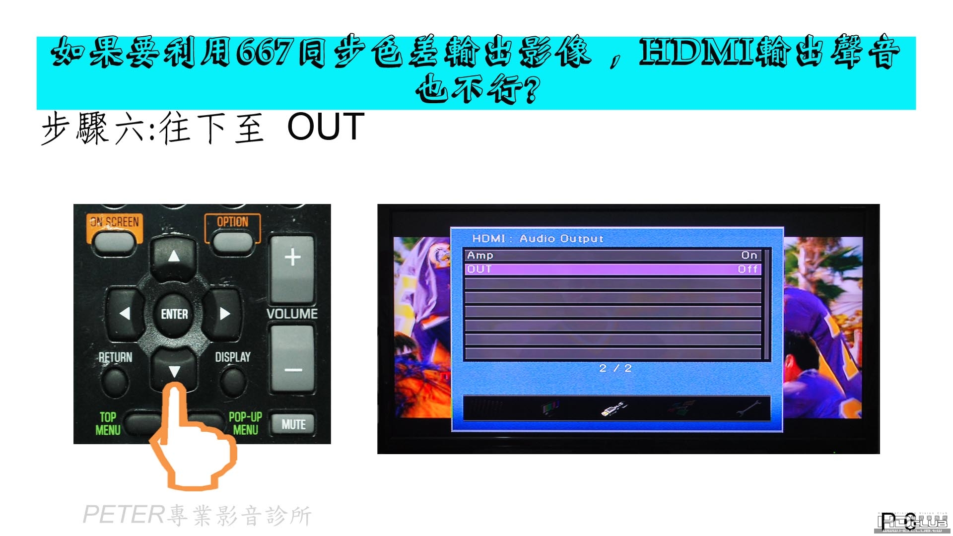

發表於 2010-10-20 21:16:21 | 顯示全部樓層
43# Fred
報告版主

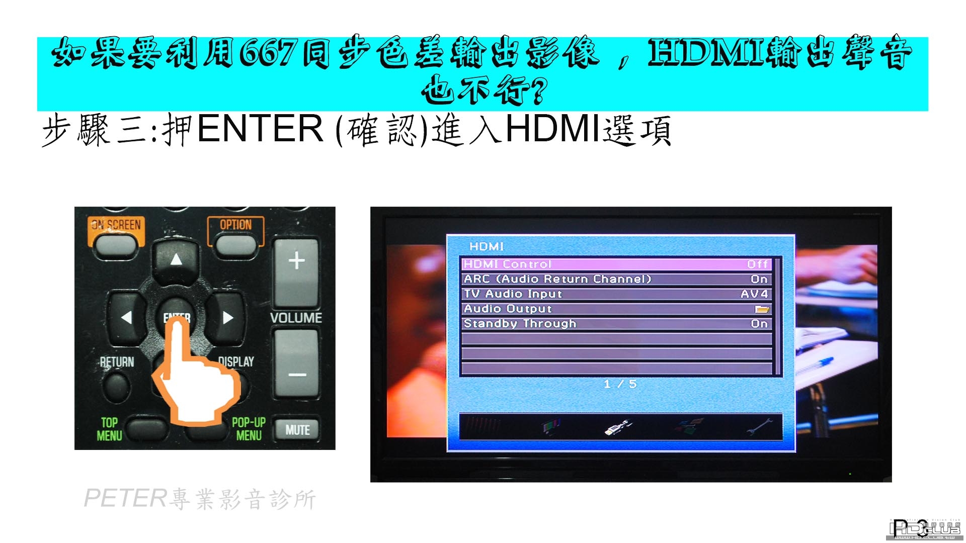

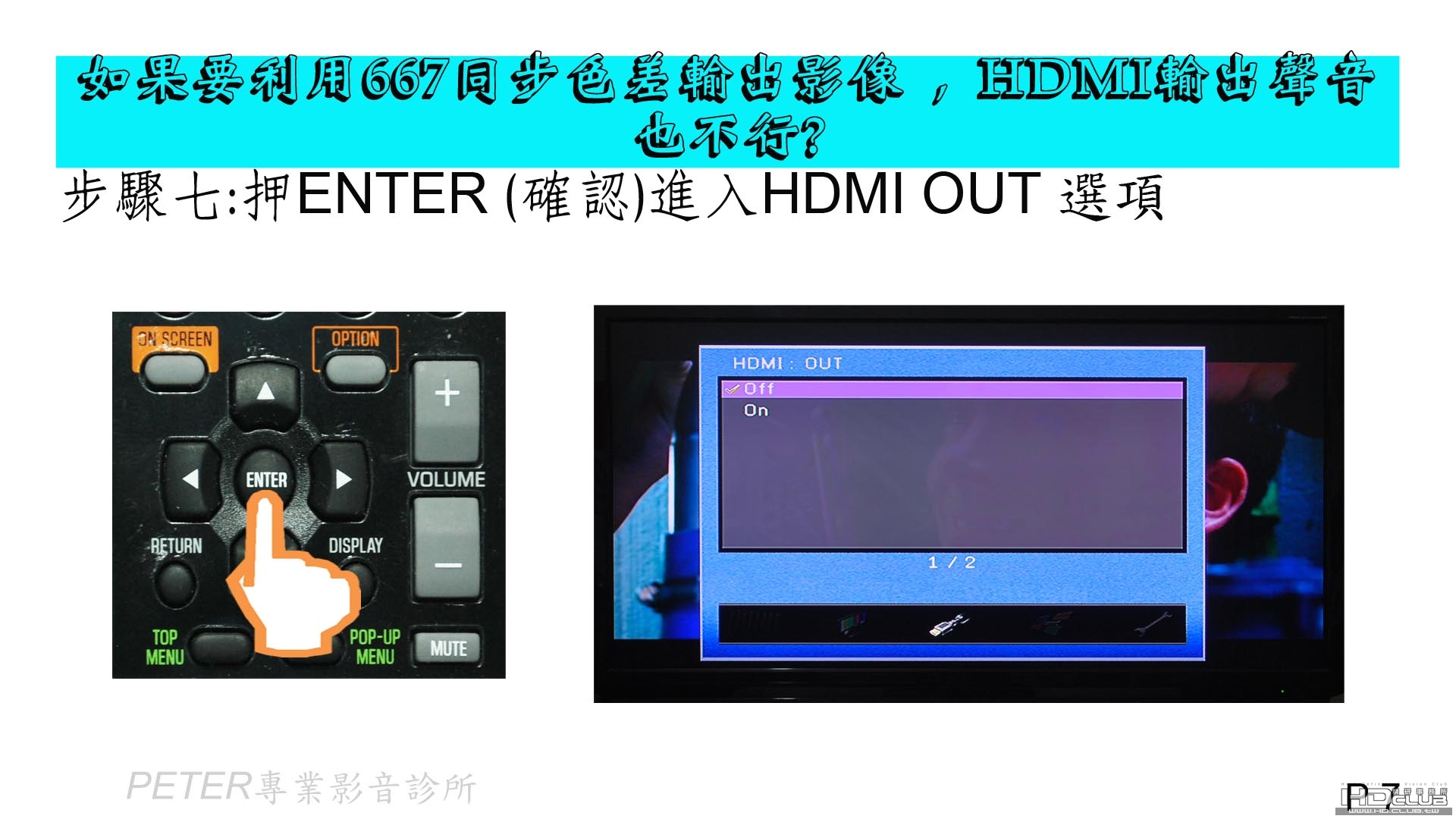

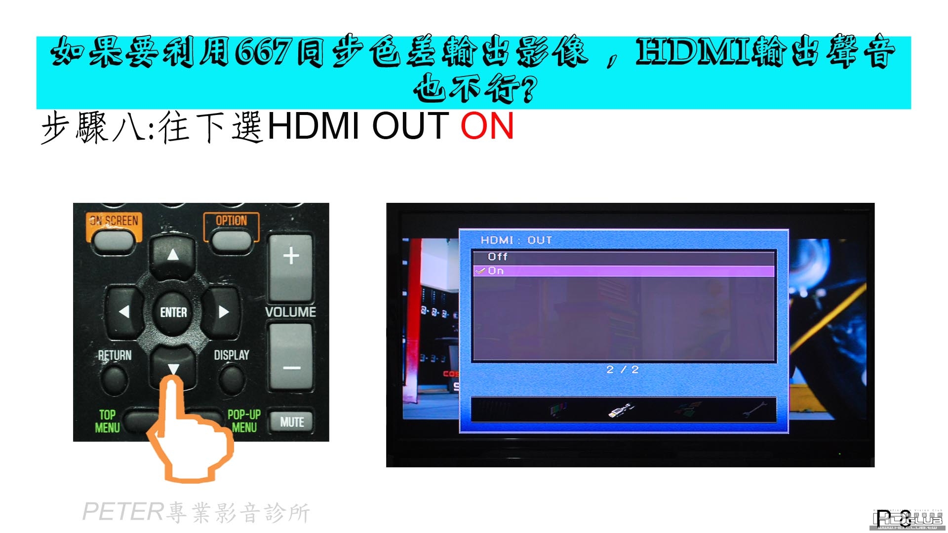

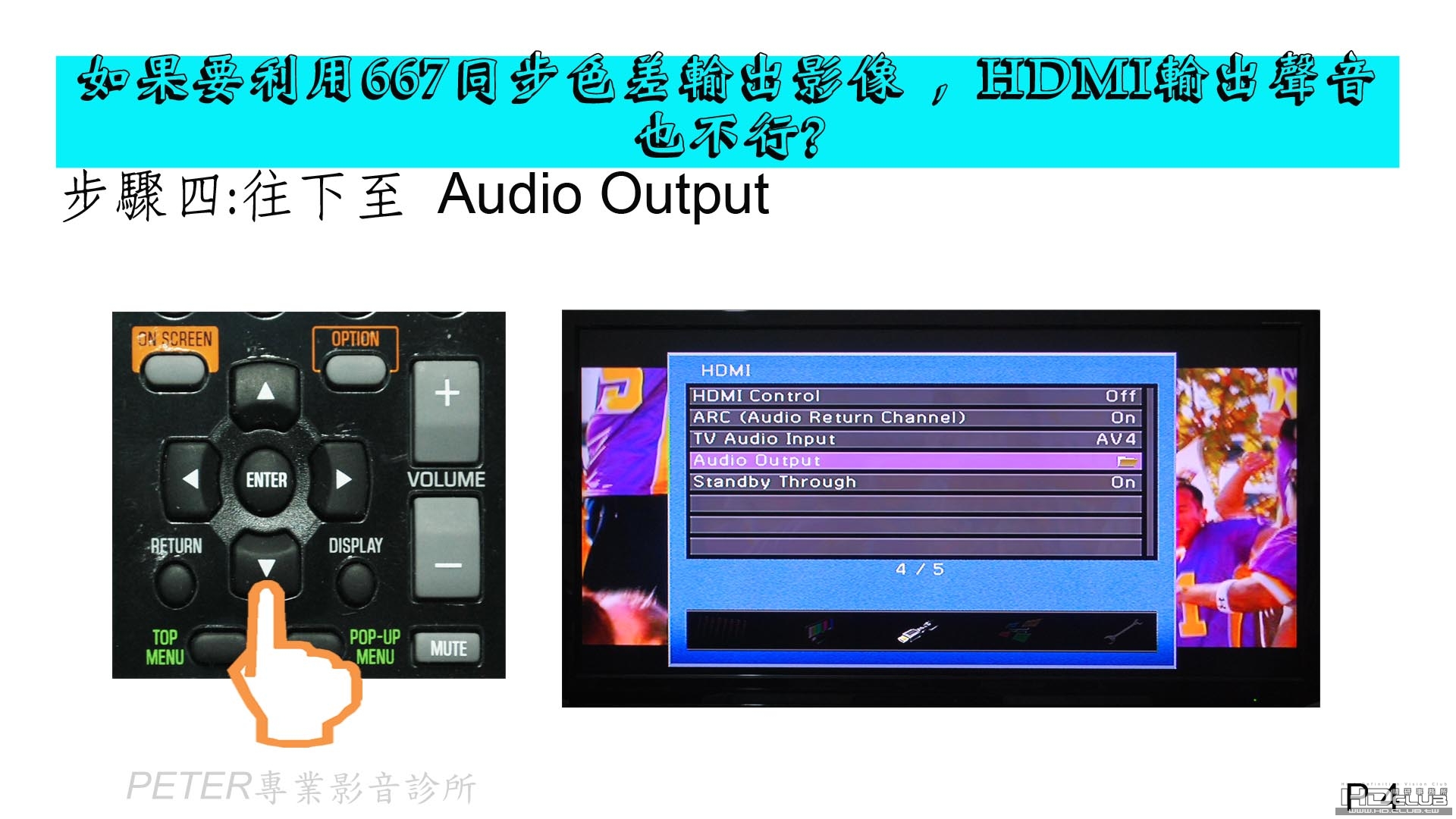

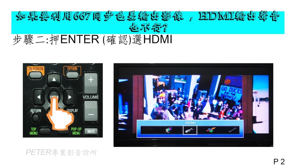

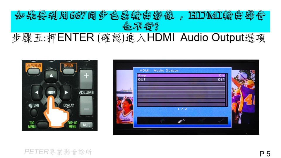

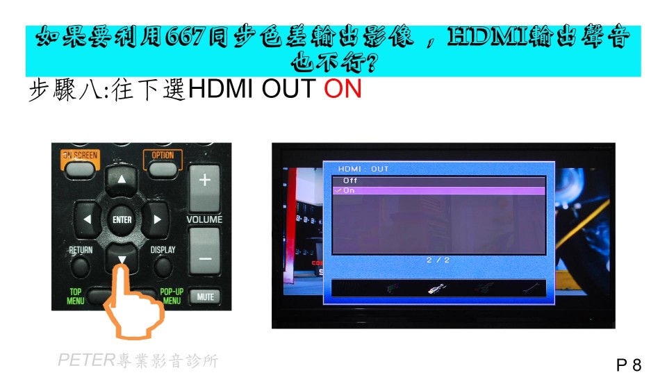

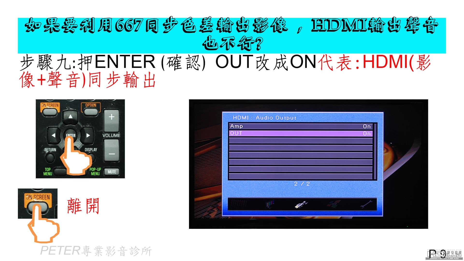

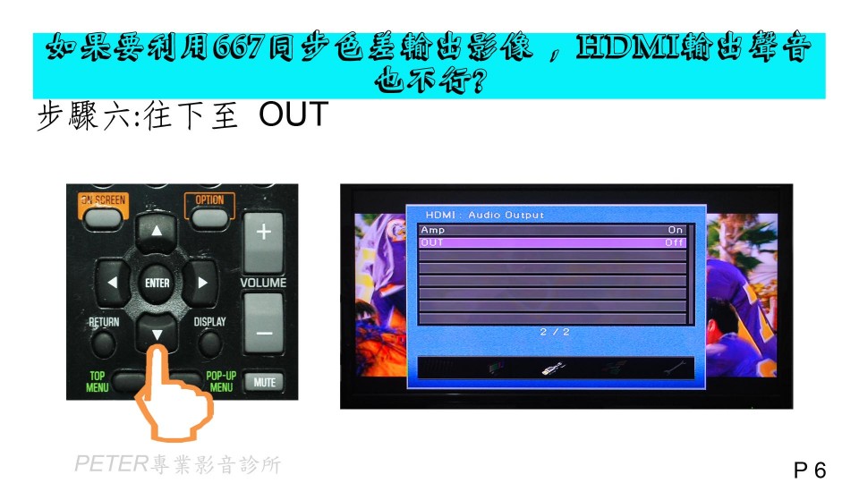

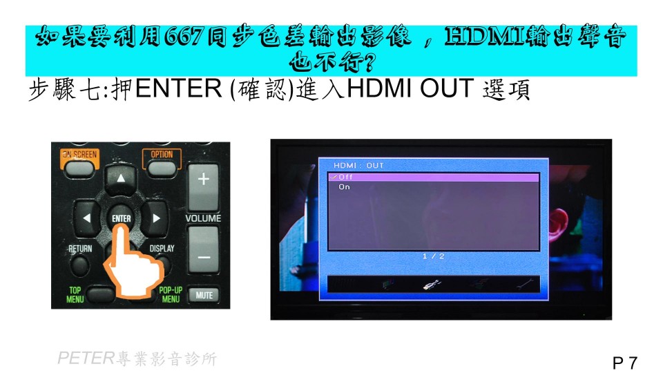

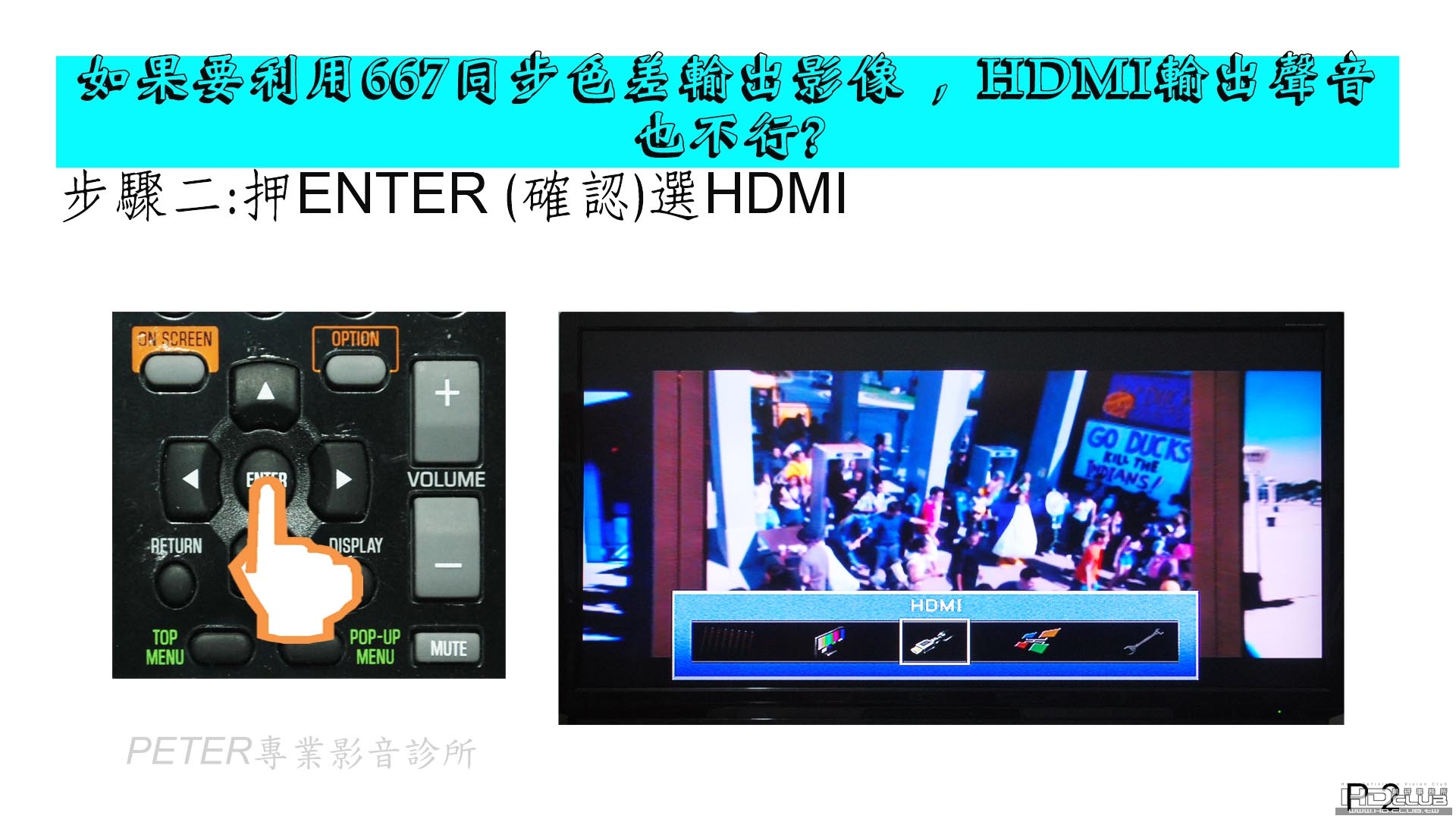

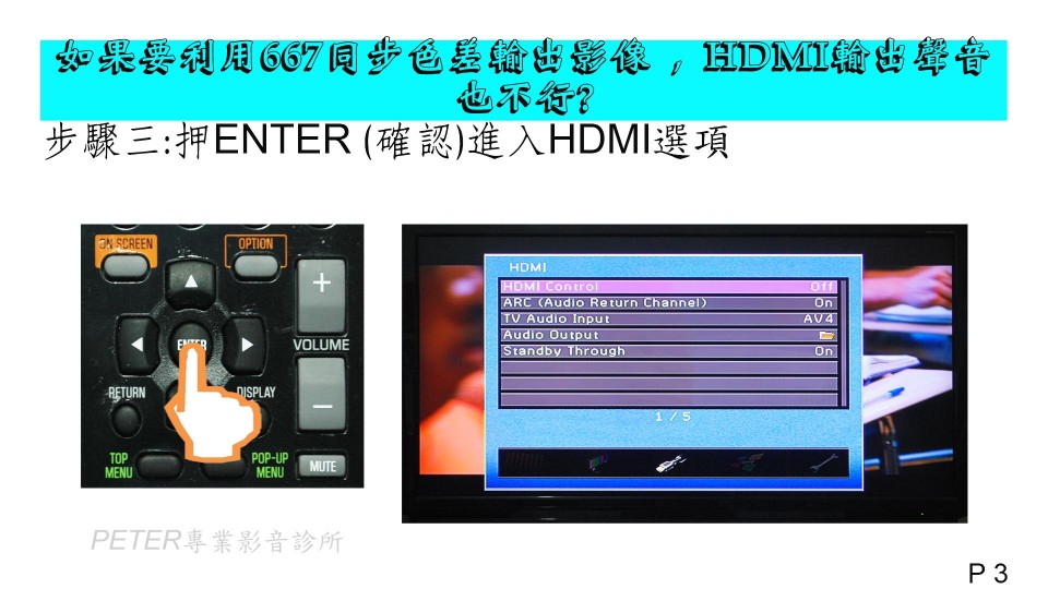

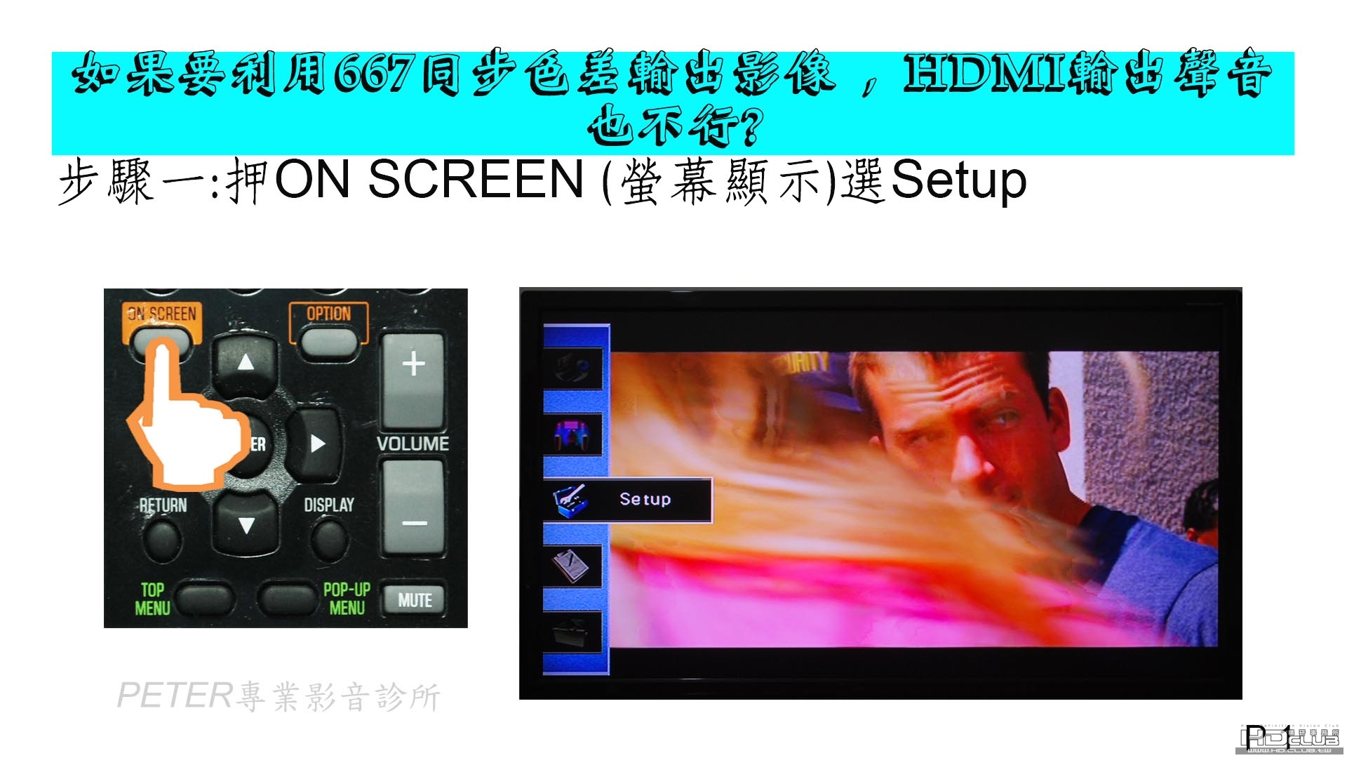

問題一:很早以前約6~7年前面板可以調整之後就不行了.
問題二:可以HDMI(影音可同步輸出)附上圖片說明
另外請看
YAMAHA RX-V667 ZONE 2 功能說明
http://www.hd.club.tw/thread-51175-1-1.html

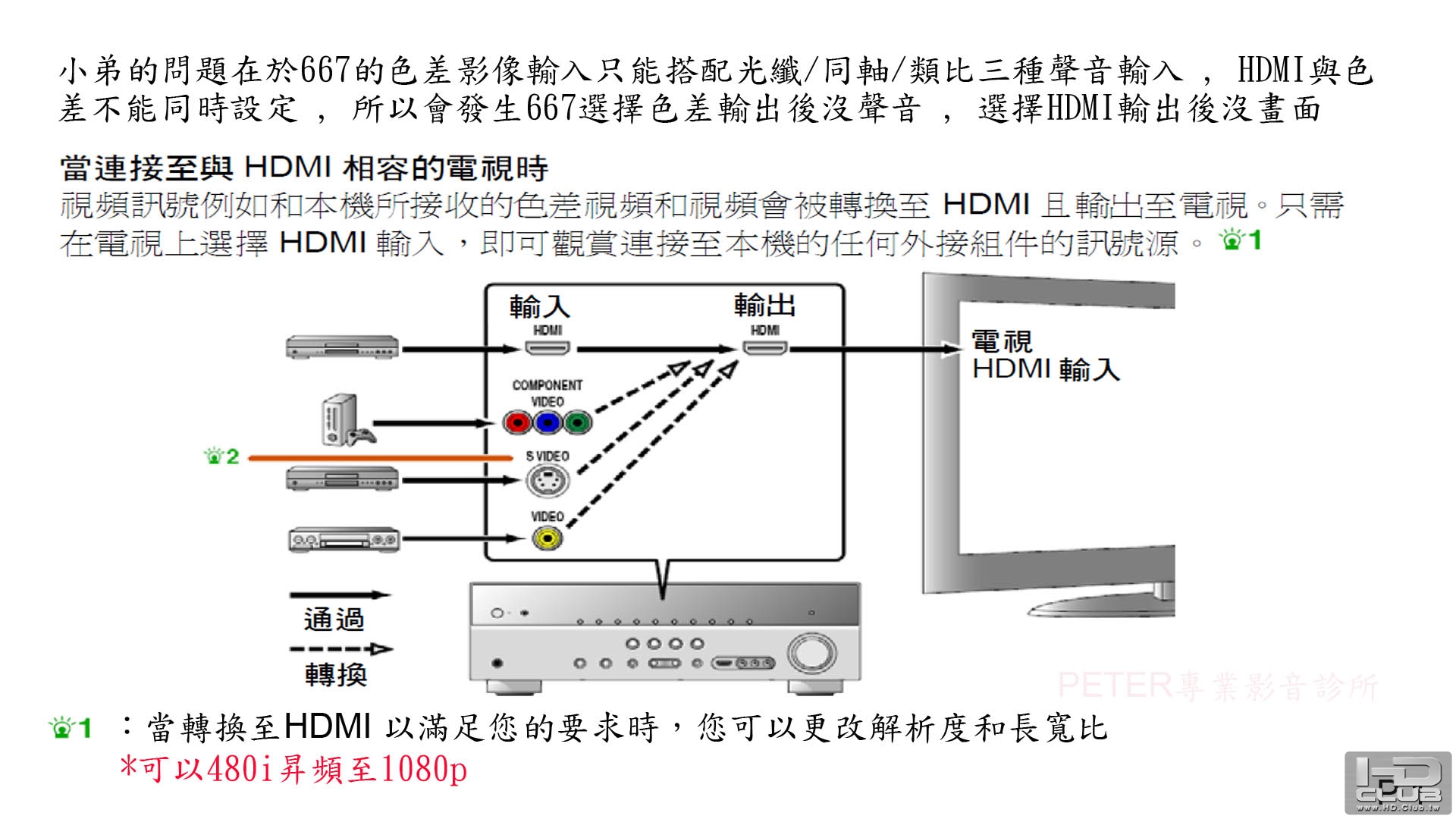

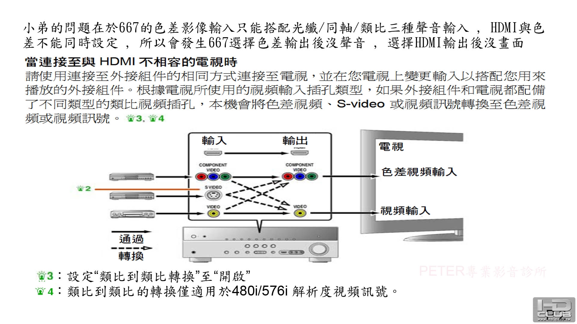

發表於 2010-10-21 11:05:48 | 顯示全部樓層

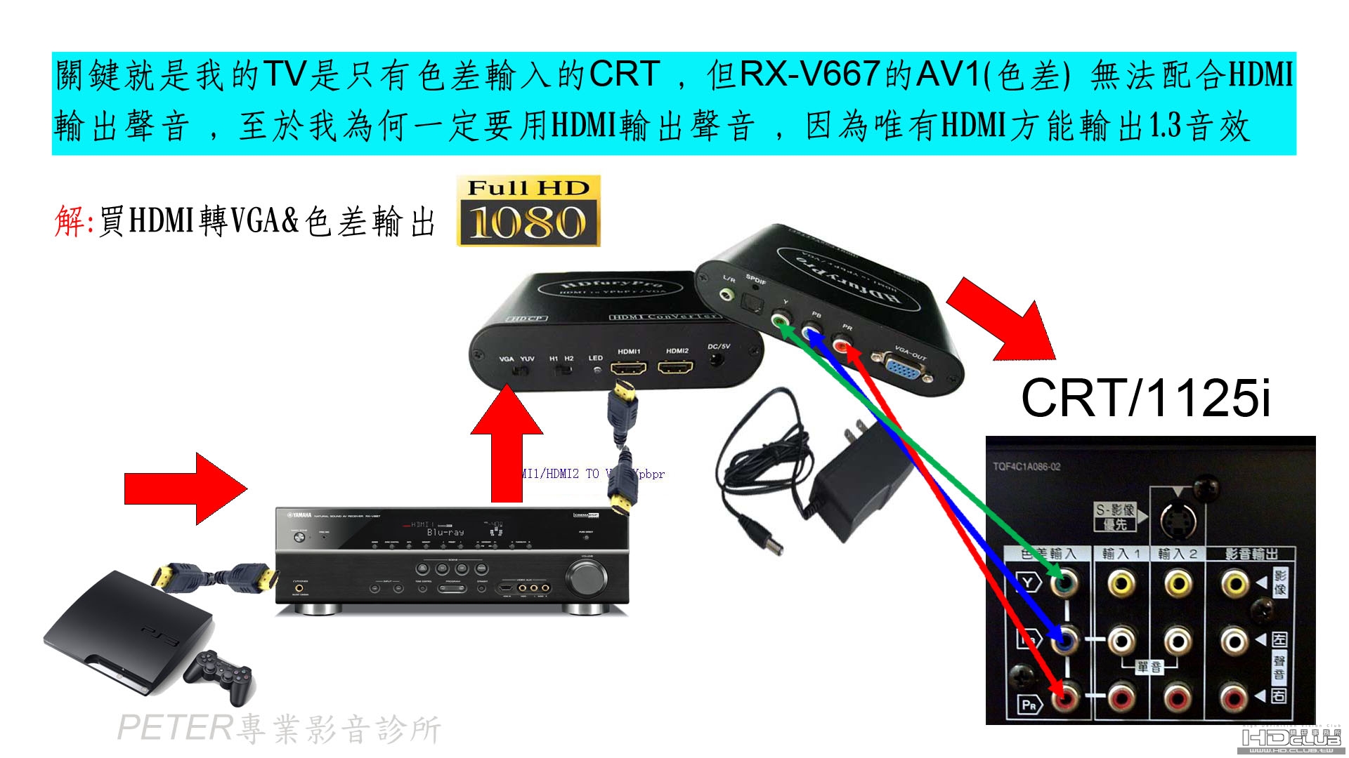

關鍵就是我的TV是只有色差輸入的CRT , 但RX-V667的AV1(色差) 無法配合HDMI輸出聲音 , 至於我為何一定要用HDMI輸出聲音 , 因為唯有HDMI方能輸出1.3音效
報告版主
HDMI無法降頻至色差(如早期YAMAHA DSP-Z9 可以降頻)
解:請買HDMI轉VGA&色差輸出的設備應急
發表於 2010-10-21 12:28:51 | 顯示全部樓層
46# yamaha.peter
PETER大您真是太熱心了 , 感謝
發表於 2010-10-24 11:46:48 | 顯示全部樓層
本文章最後由 yamaha.peter 於 2010-10-24 11:50 編輯
47# Fred
補充:色差輸出只有降頻的功能.沒有昇頻功能(平進平出).所以AV1 與HDMI 1兩者不相干.

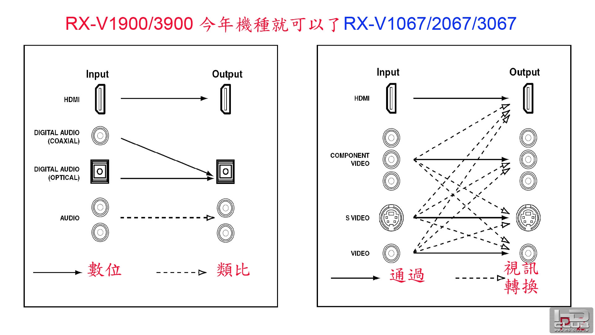

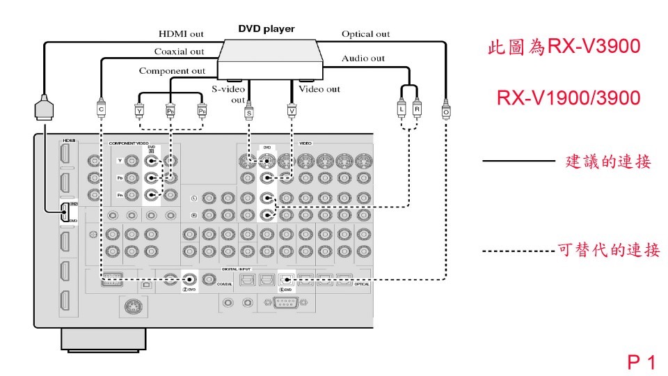

發表於 2010-10-26 23:43:04 | 顯示全部樓層
52# Fred

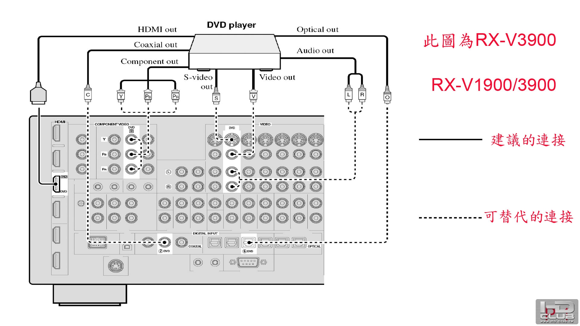

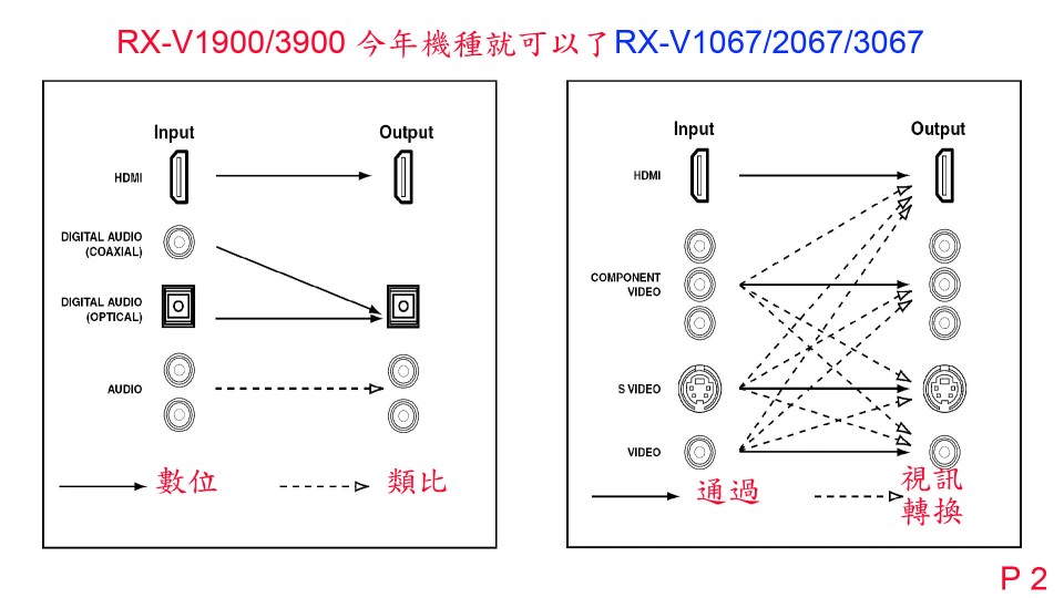

真的不行前一代機種,改RX-V1067/2067/3067 即可看圖說明
