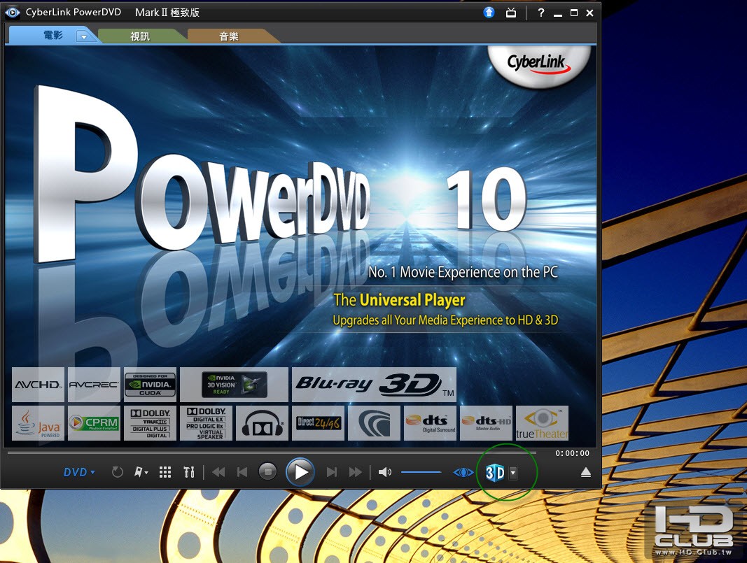

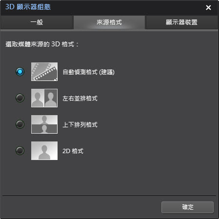

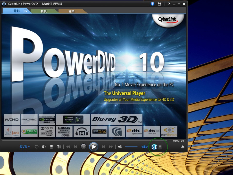

發表於 2011-1-4 01:47:32 | 顯示全部樓層
1.確認已升級為PD10的3D版
2.如圖

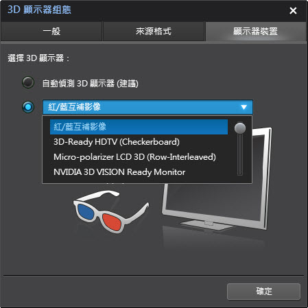

發表於 2011-1-4 22:46:05 | 顯示全部樓層
謝謝大大的回覆 原來我安裝的是較早的版本 不支援3D 但是顯示器裝置那邊選自動
我卻又遇到問題 自動選項打出來的是紅藍眼鏡的畫面 不是快門式眼鏡的畫面
我該怎麼辦 我的是三隻鳥PJD6531W投影機

發表於 2011-1-6 09:57:57 | 顯示全部樓層
我該怎麼辦 我的是三隻鳥PJD6531W投影機 ...
kazuya5211 發表於 2011-1-4 22:46
若是快門式眼鏡,那應該是nv的套件吧?到官網去看看你的三鳥投影機是否在支援之列…
