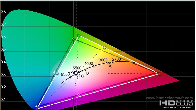

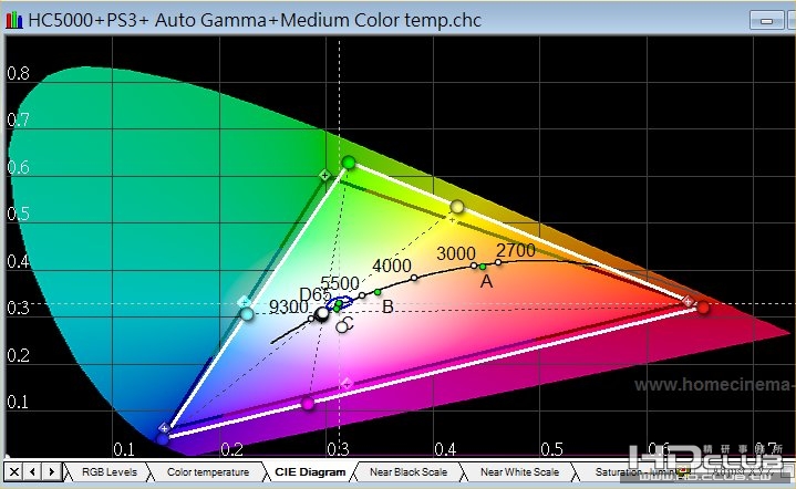

這個類似的話題真的還蠻具爭議性的; 有人堅持D65/6500K 是標準校正依據, 有人則堅持實務上高色溫9300k or higher 以上色彩表現才不會看起來偏紅不自然; ˊ這幾天我終於有空用Spyder
+ColoreHCFR把自家的Mitsubish HC5000 老機子測一下, 才赫然發現工廠預設色溫(也是我目視下較自然的色溫設定)居然是近 8000k 而非當初想像的 D65/6500K, 當我把Projector色溫設成 WARM時, 測出結果為 6500K, 但整體色彩表現偏紅太多 請看下面CIE圖
參與人數 2名聲 +12 精幣 +12 收起 理由
真平 + 2 + 2
光之白翼 + 10 + 10 精研精神!

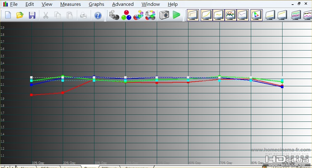

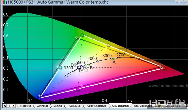

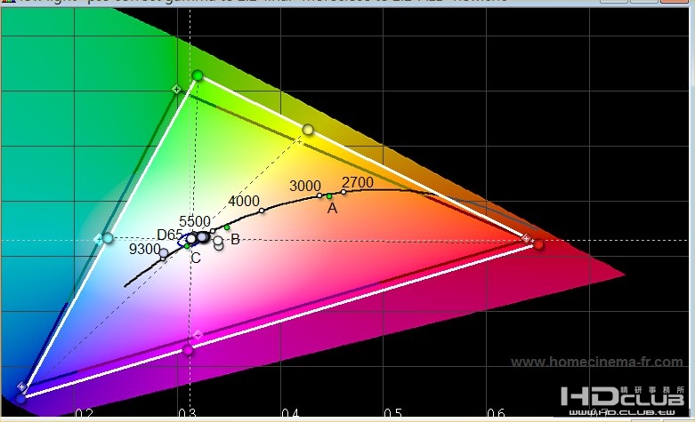

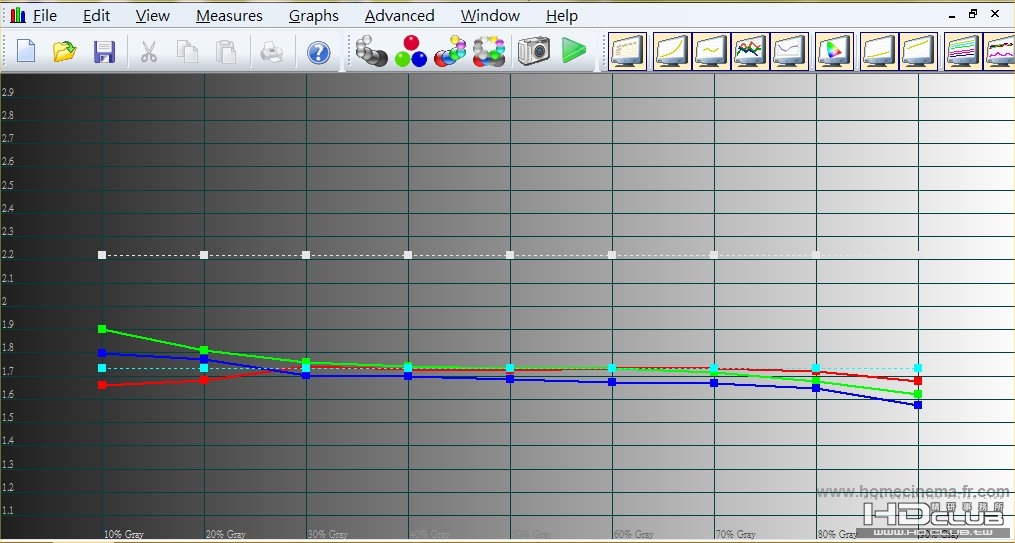

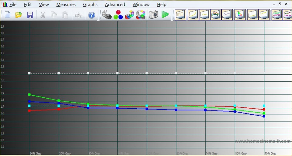

那就是校色的核心---> Gamma 曲線校正工作要先作, 在一個Gamma偏離 2.2太遠且R/G/B曲線都各唱各個調的情況下, 談色溫準確性表現可能會大出您意料之外, 請看下面 before and after Gamma correction 之比較:
未調Gamma前之Gamma曲線 + 預設 Warm (D65) 色溫---> Average Gamma值1.7 太低了, 畫面較明亮但深度感不足感覺很平淡. 調校Gamma後, 同樣D65 setting, 雖R/G/B分色曲線沒原廠值平整緊靠;但平均Gamma 值已接近2.2 , 整體畫面深度感提伸很大, 看西楓大的阿里山, 簡直有深入其境的感覺, ====> 更重要的是 Warm/D65 的設定下顏色不再偏紅
----小小結論-----
(1) Gamma 曲線校正工作要先做, 再考慮色溫校正, 色溫校正完後還要recheck Gammar, 如此來回直到滿意
(2) 以Hollywood製片來說, 如果D65是依據, 一台校正完成的投影機在D65 setting下應該不會偏紅且較能表現出當初導演所想傳達之色彩表現
(3)那為啥 Projector 預設色溫是較高的Medium (8000k), 小弟猜想是因為非Hollywood film 電影之其它content, 如日本BSHi以高色溫製撥的節目, 較高的色溫較討喜及自然 (當然還要看個人偏好)
(4) Spyder的誤差考量不能忽略
未調Gamma前 + 預設 Warm (D65) 色溫
未調Gamma前之Gamma曲線 + 預設 Warm (D65) 色溫---> Average Gamma 太低了

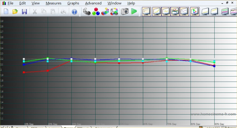

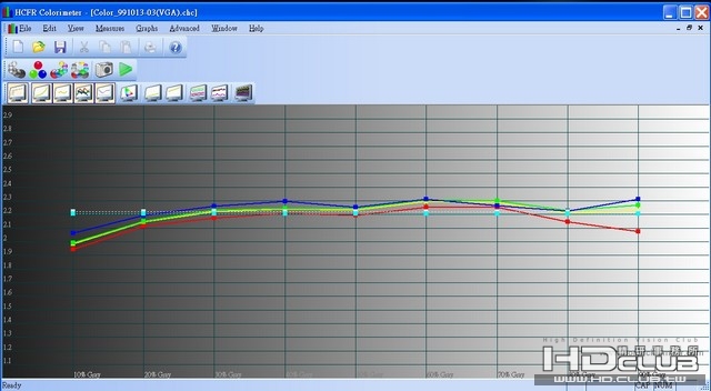

調校Gamma後, 同樣Warm setting/D65下色溫分布變化不太大
調校Gamma後, 同樣D65 setting, 雖R/G/B分色曲線沒原廠值平整緊靠;但平均Gamma 值已接近2.2 ... ... ... .. ...

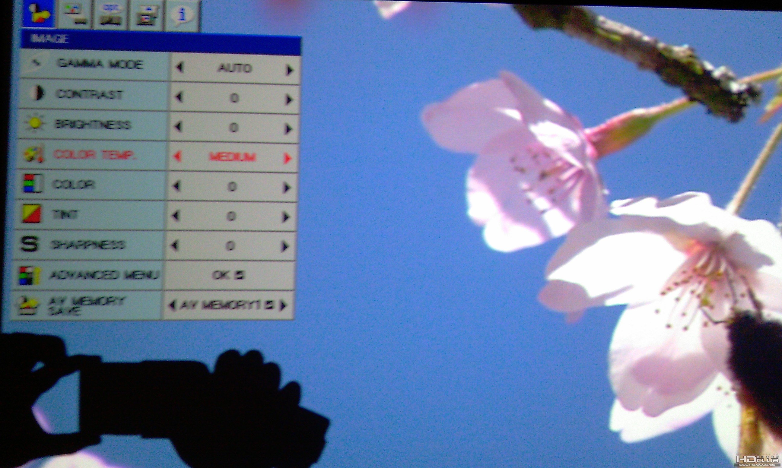

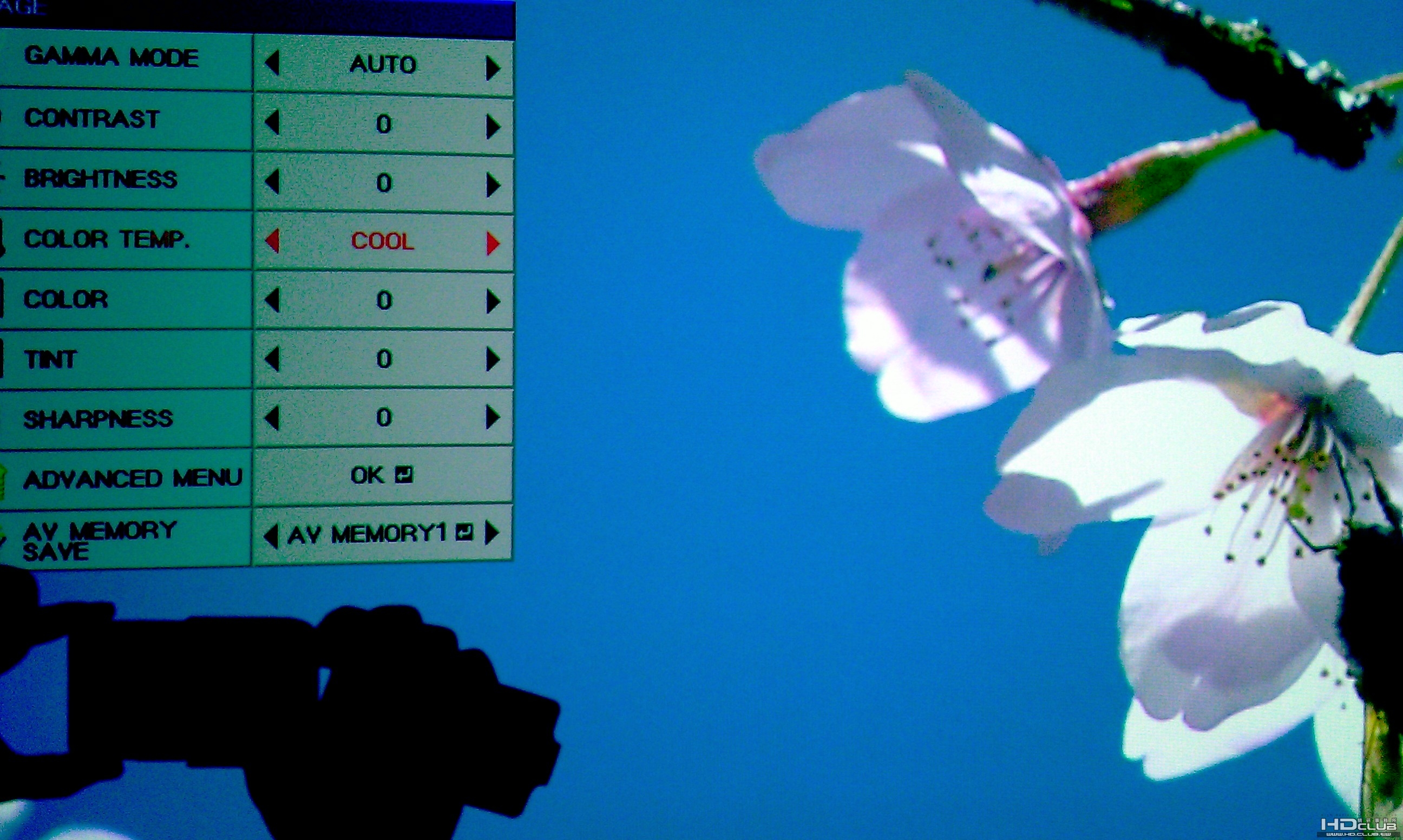

 樓主| 發表於 2010-10-12 18:02:50 | 顯示全部樓層

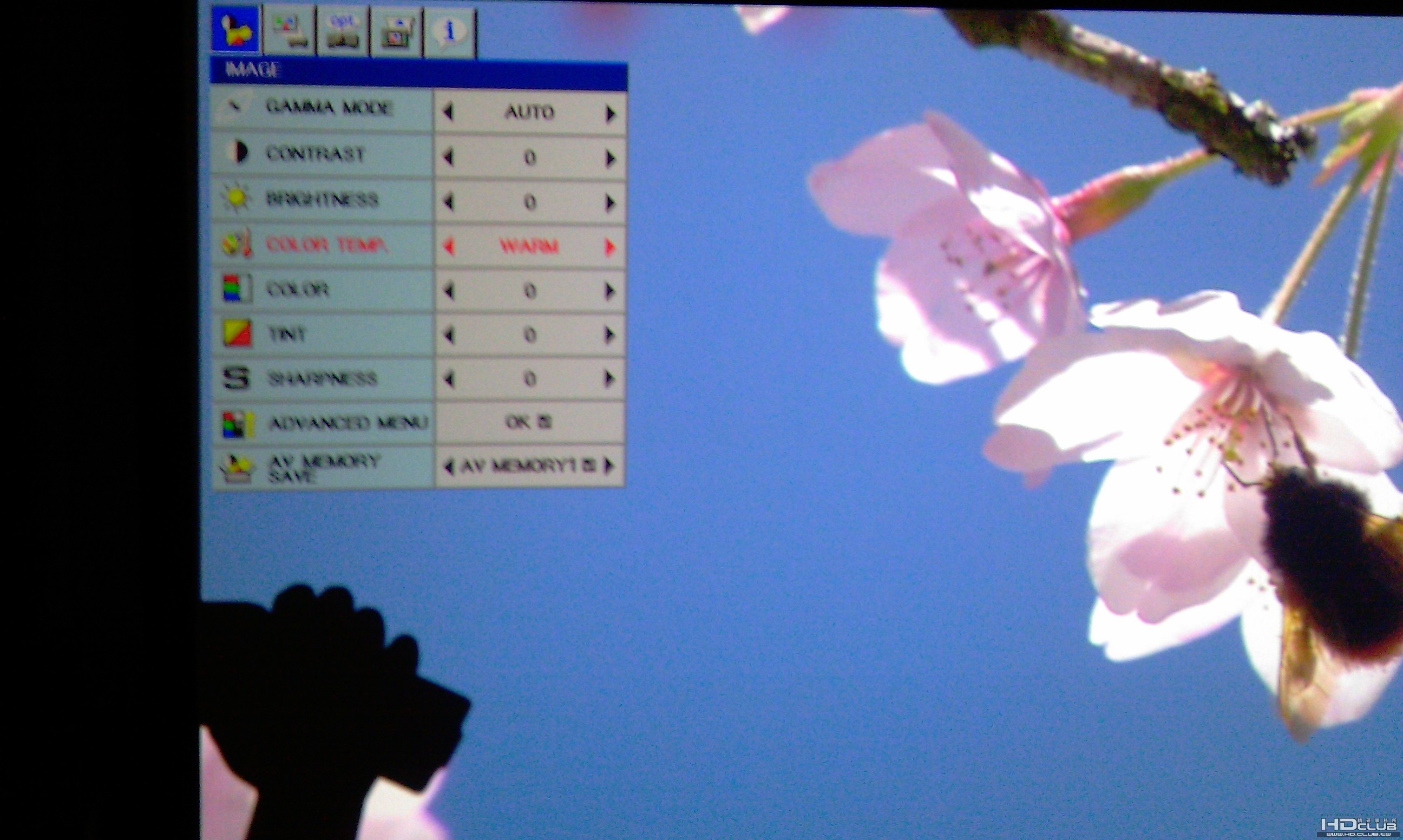

手機拍的參考圖, 色溫分別為 Cool, Medium, Warm

發表於 2010-10-12 19:20:57 | 顯示全部樓層
joewang2003 發表於 2010-10-12 18:02
這吉野櫻花看起來很面熟...

沒錯, 就是西楓兄您的阿里山大作,
是小弟校色後必備的驗證標準片!!!
這吉野櫻花看起來很面熟...
west 發表於 2010-10-12 19:20
