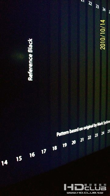

然後就有個心得:我發覺我的組合(PC+LCD TV),進行黑階準位的調整時,可以使用RGB OFFSSET來作微調與控制(我是看10 IRE的RGB量測數據,應該直接看cd/m2就可以判斷),然後再比對測試片show出來的黑階準位。

GAMMA
黑階亮度的準位(放測試片用眼睛看比較準)
