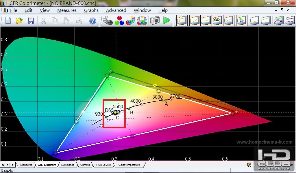

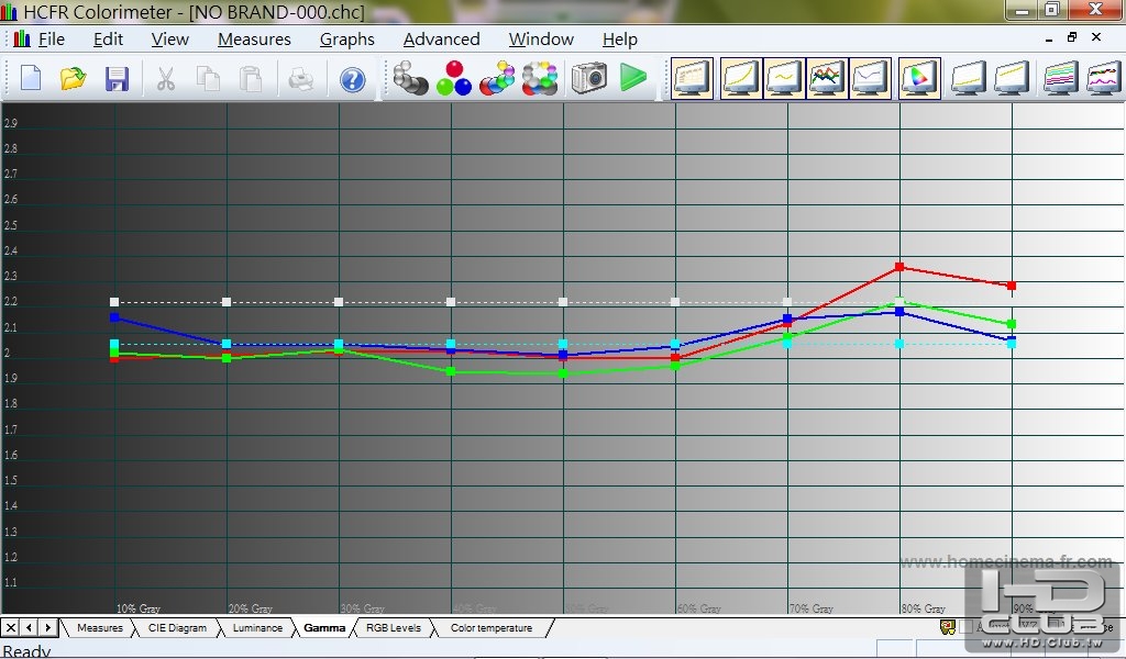

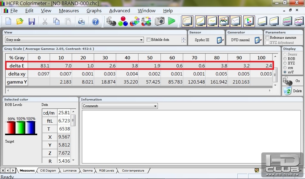

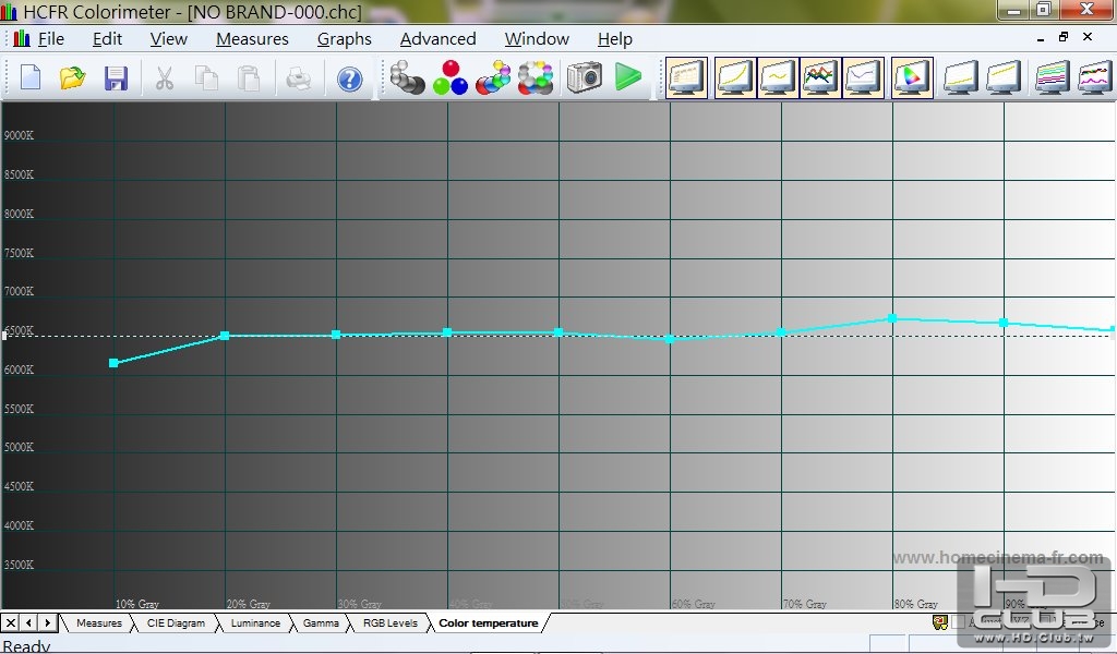

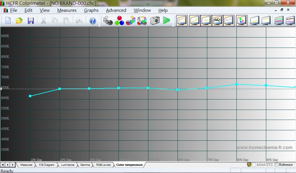

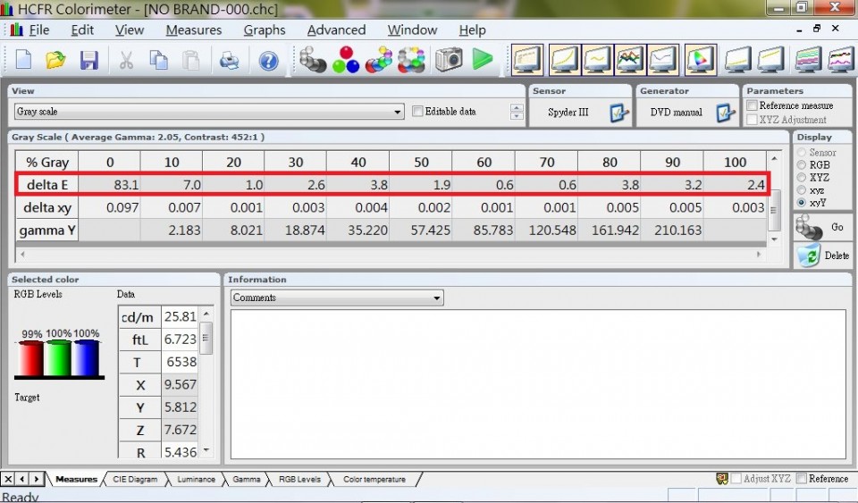

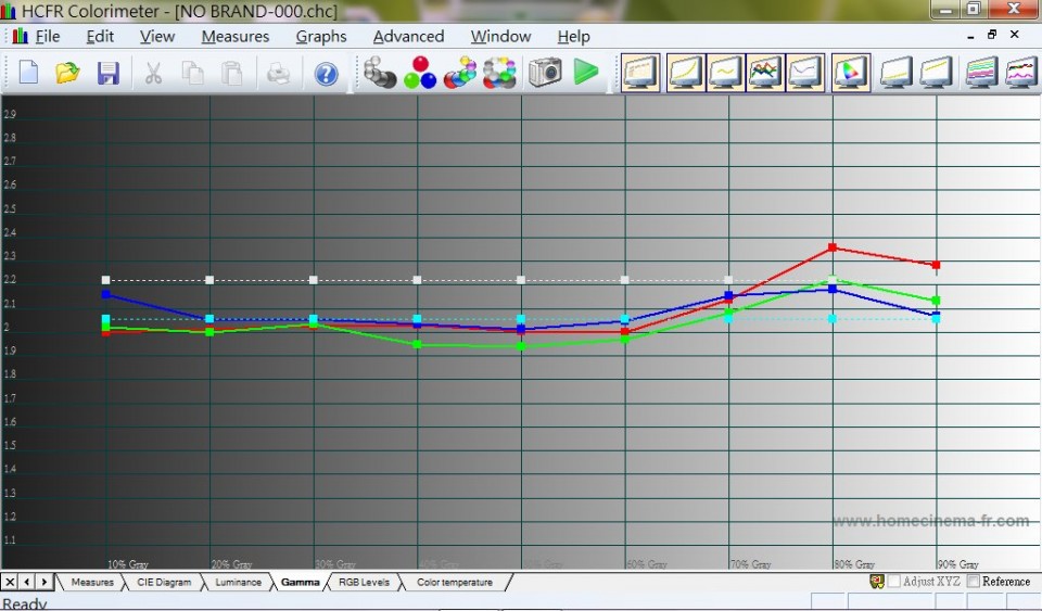

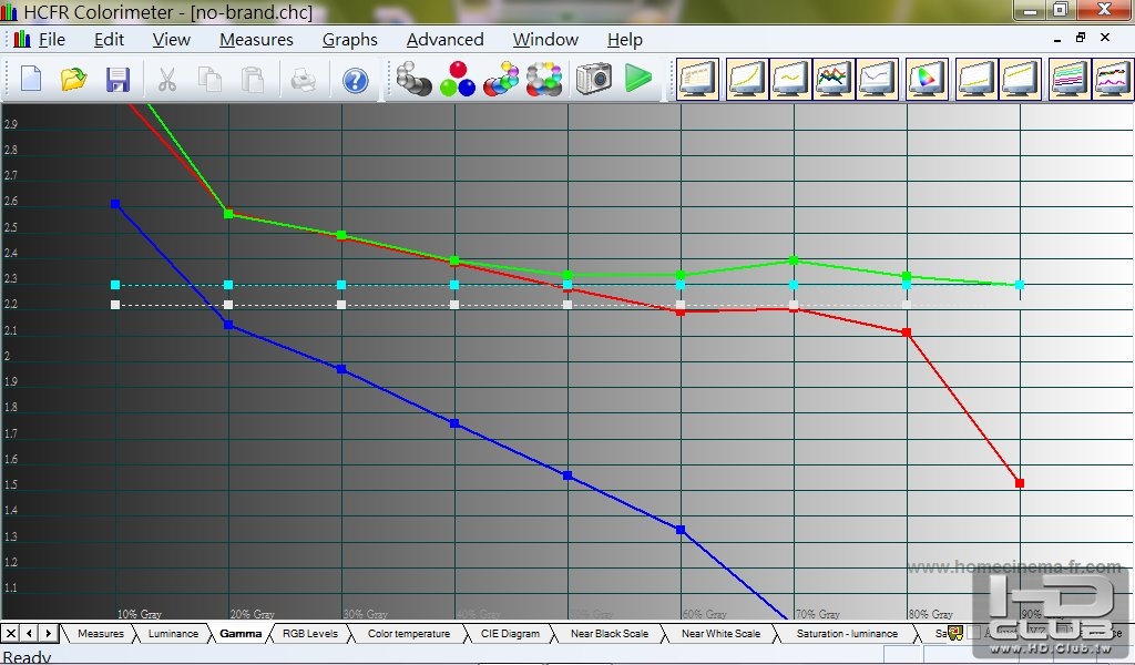

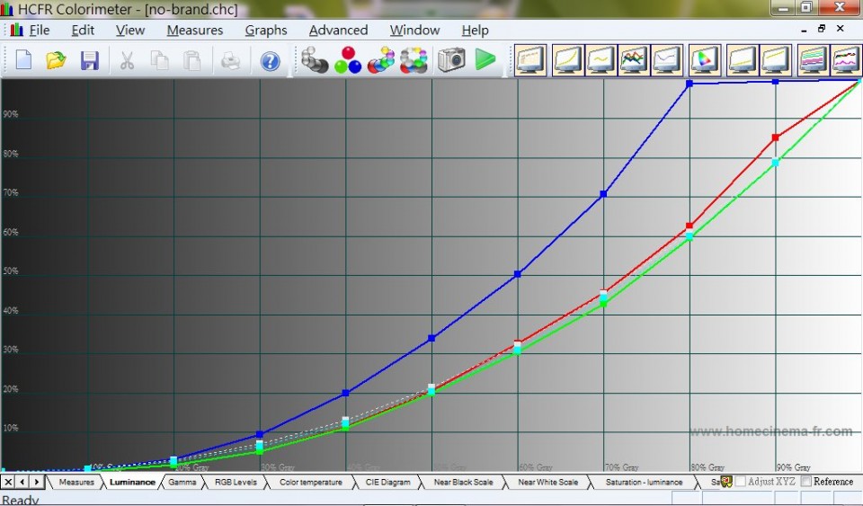

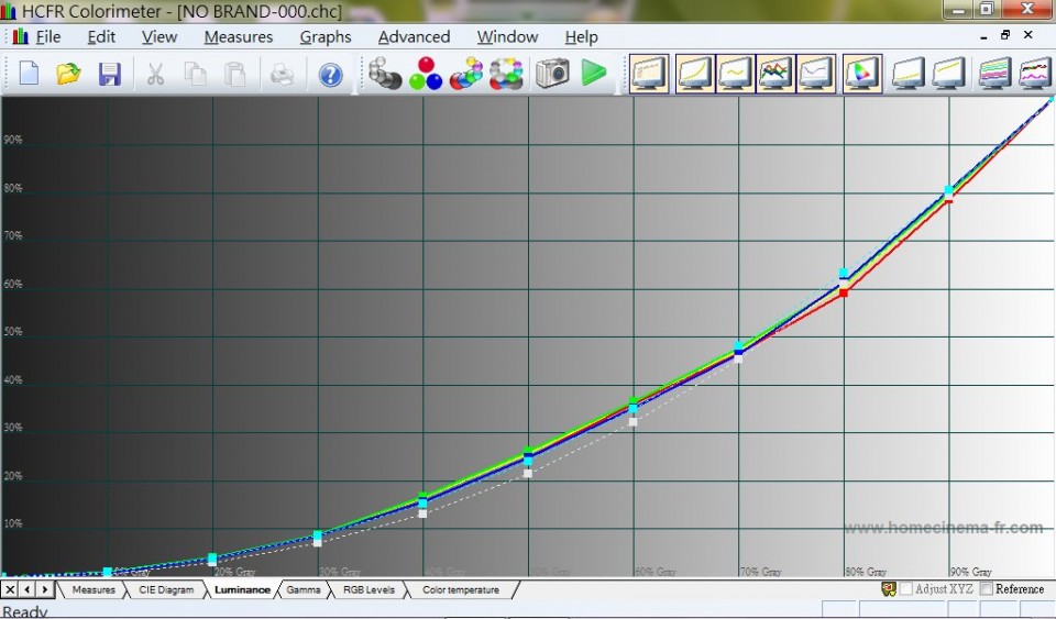

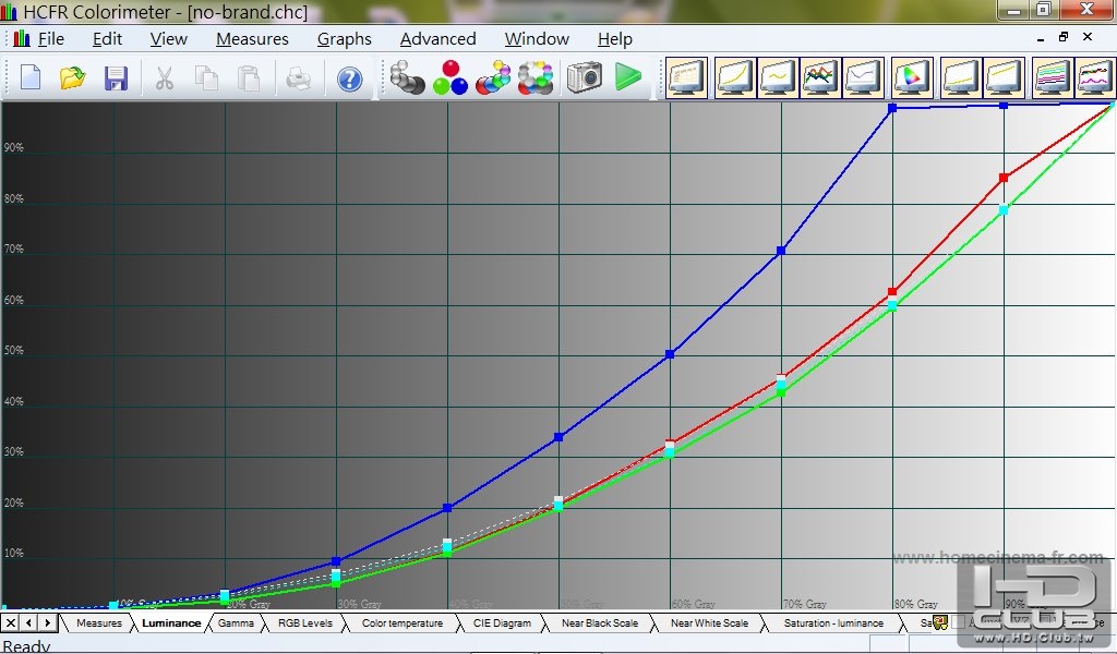

 樓主| 發表於 2010-10-22 13:31:24 | 顯示全部樓層
本文章最後由 joewang2003 於 2010-10-22 13:34 編輯
螢幕校色之--麻雀變鳳凰篇

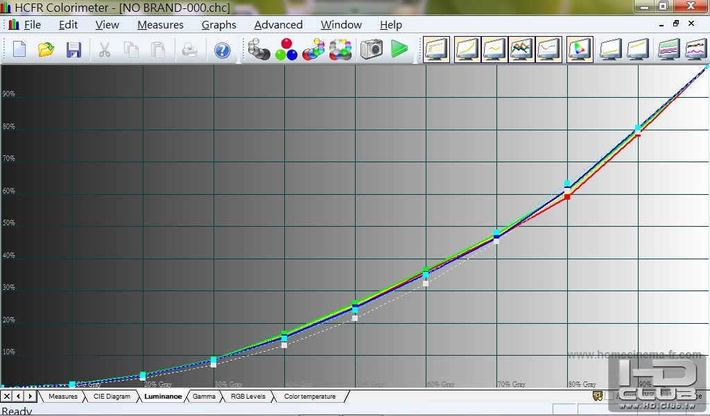

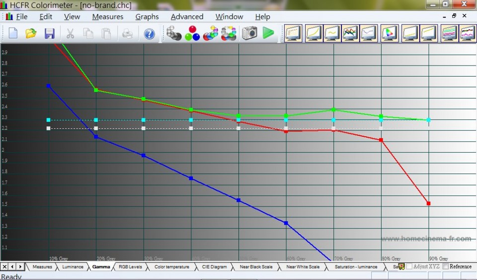

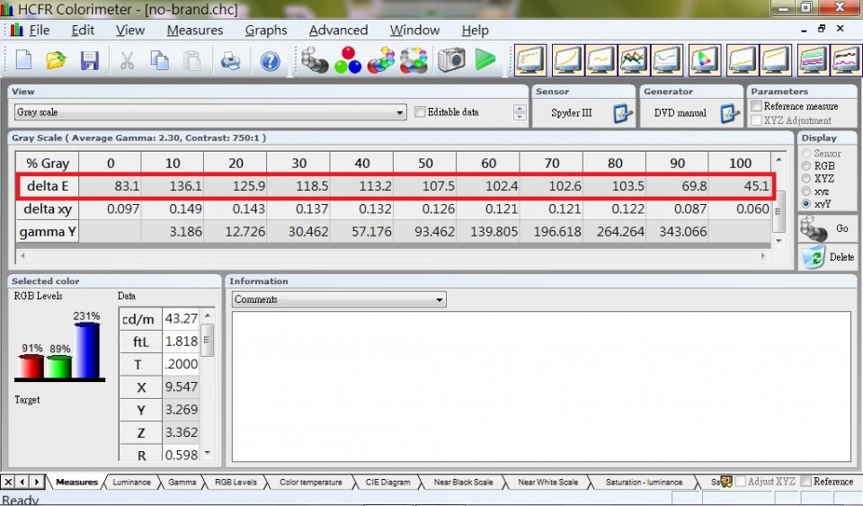

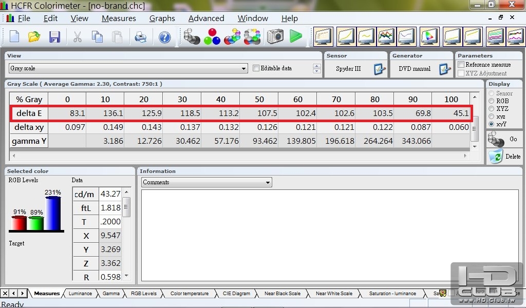

先前買的白牌37" 120Hz LCD TV, 不到兩萬入手的, 這種等級的電視只是放房間看第四台用, 玩Wii 便宜就好, 根本懶的調, 昨晚心血來潮, 花了兩個小時進工模校正, 結果超乎我的想像, 原本40分不到的螢幕現在也勉強有85分,還小勝我原本的 LG 47", 現在用來接PS3看片就一整個爽, 下面就是before - After 數據比較, 一看便知
Before
Before
Before
Before
Before
Before
Before
Before
After
After
After
After
After
After
After
After
After
After
發表於 2010-10-22 15:24:30 | 顯示全部樓層
螢幕校色之--麻雀變鳳凰篇
先前買的白牌37" 120Hz LCD TV, 不到兩萬入手的, 這種等級的電視只是放房間看第四台用, 玩Wii 便宜就好, 根本懶的調, 昨晚心血來潮, 花了兩個小時進工模校正, 結果超乎我的想像, 原本40分 ...
joewang2003 發表於 2010-10-22 13:31
joewang2003大大,它的gamma看來是落在2.0附近而且還頗平,這樣比較適合明亮些的環境看,2w不到的能校成這樣應該是偷笑了,下次換電視我也想買這個白牌了,哈哈。

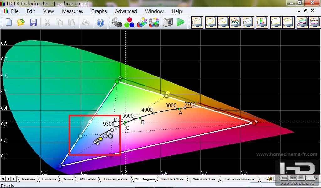

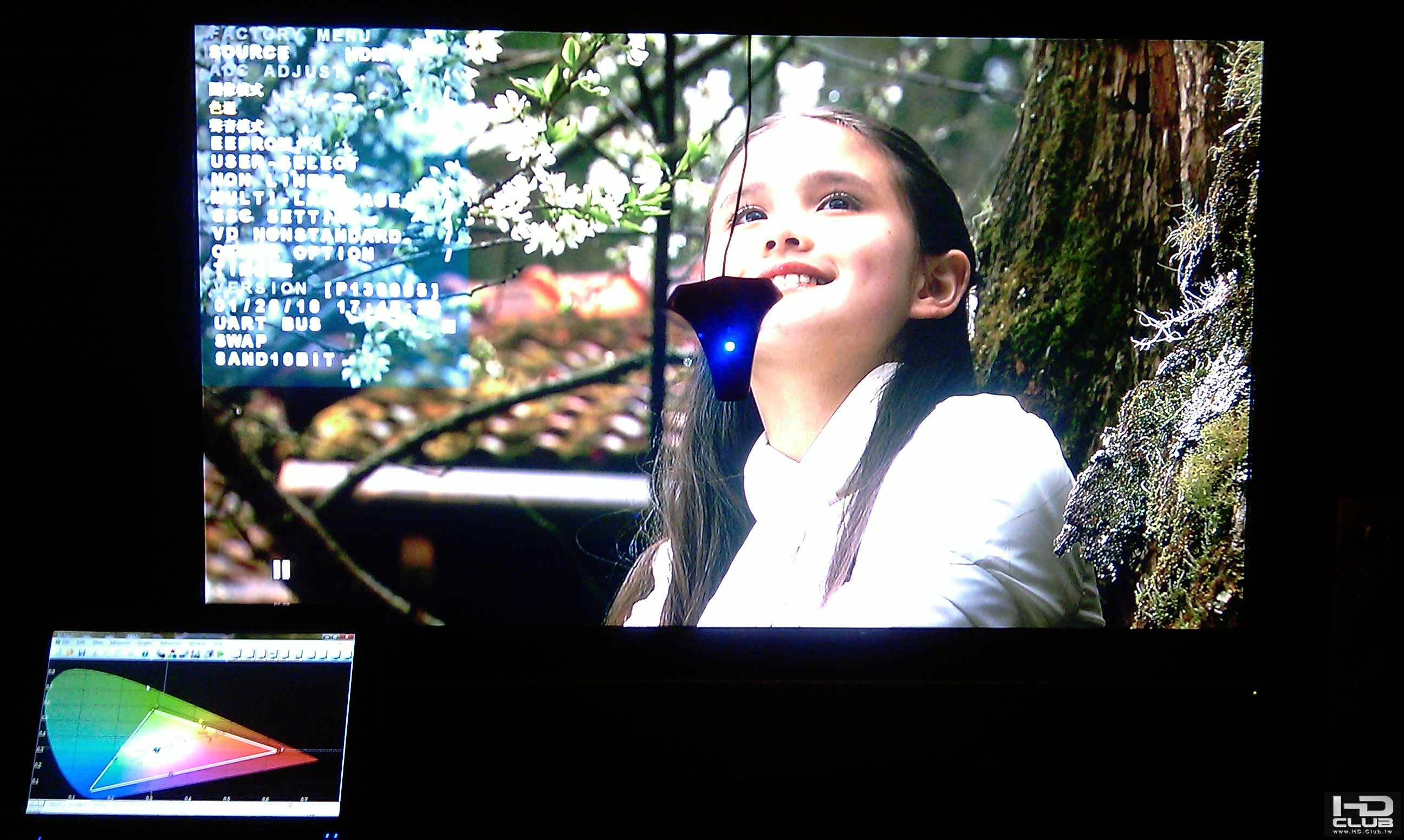

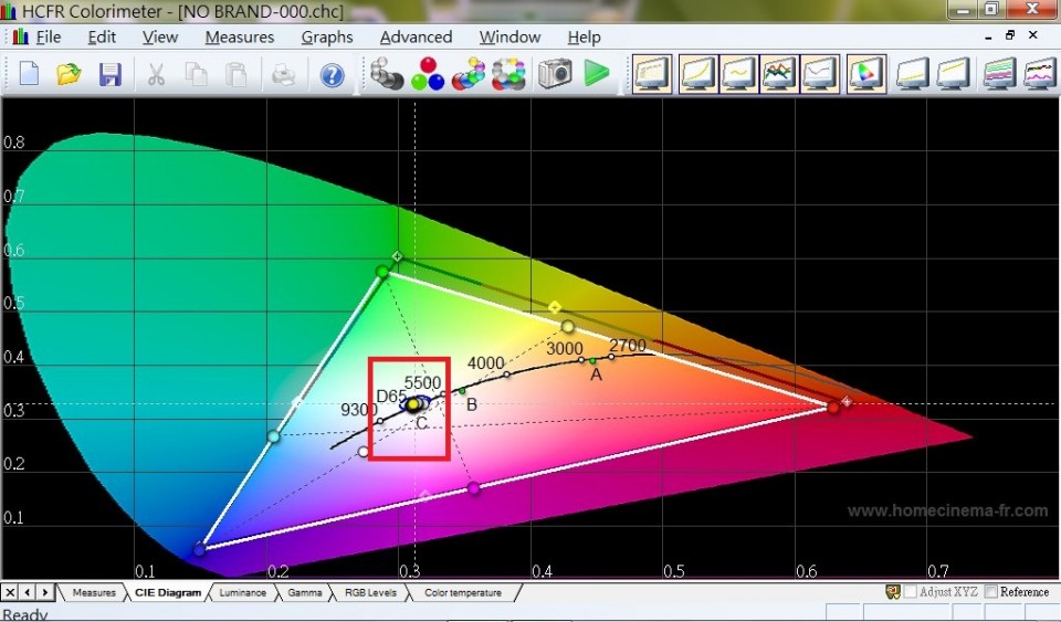

 樓主| 發表於 2010-10-23 00:36:50 | 顯示全部樓層

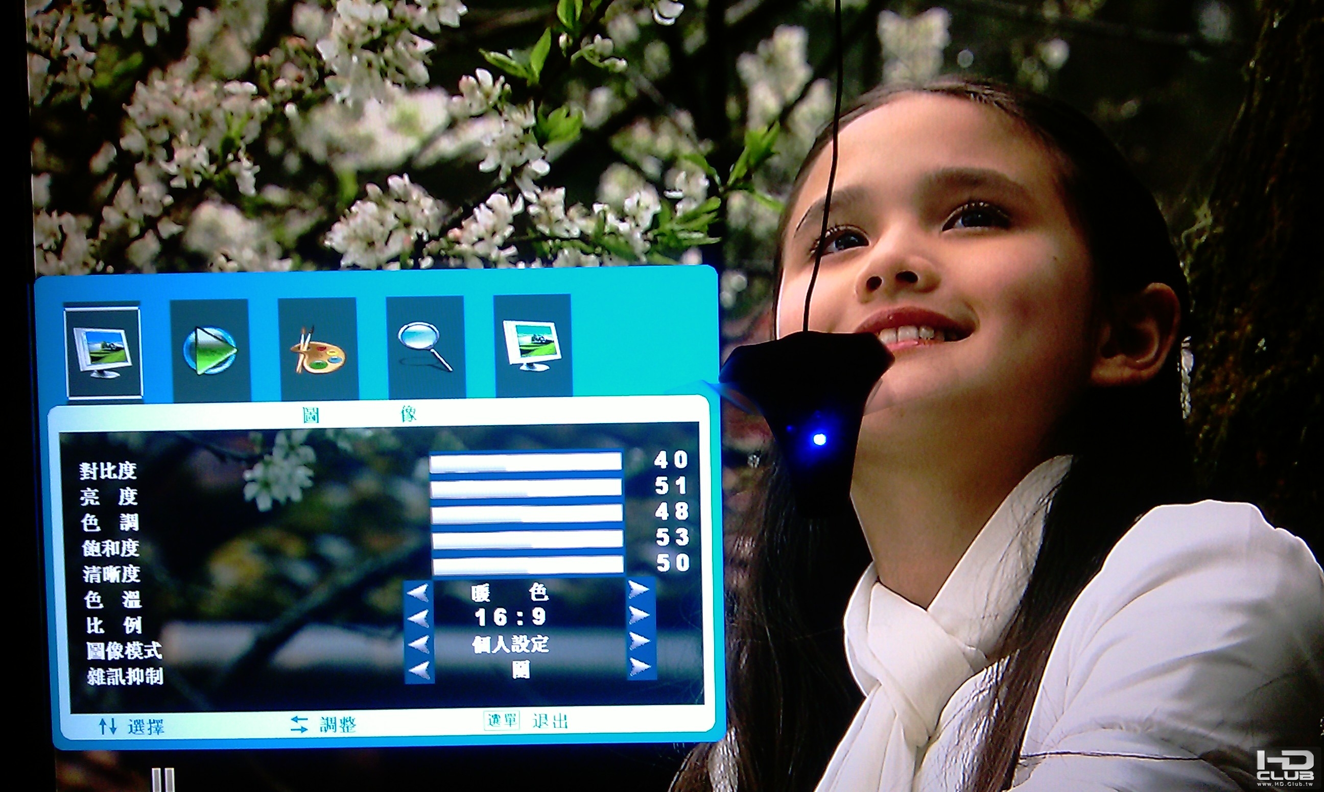

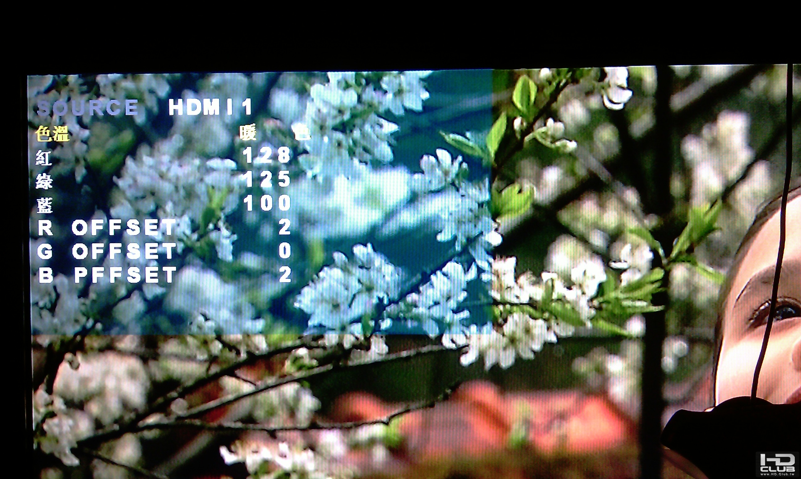

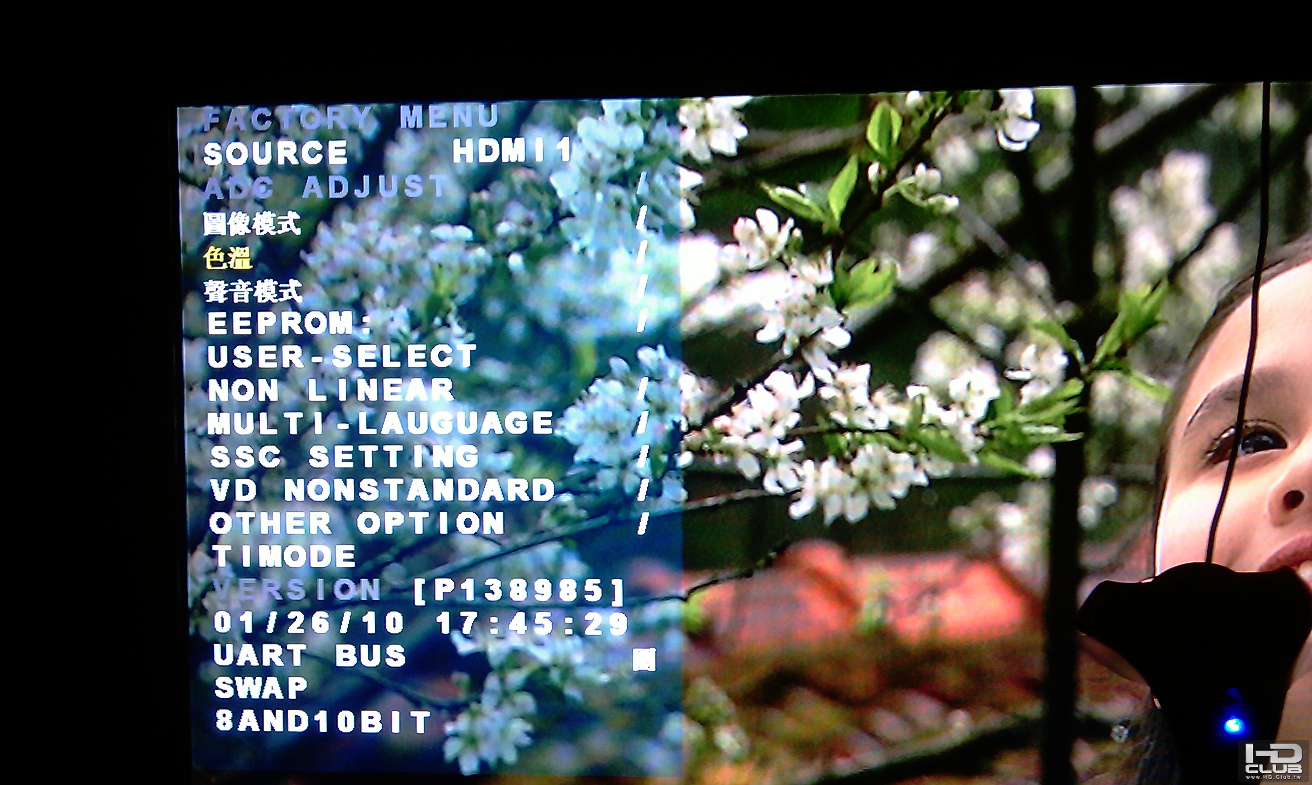

本文章最後由 joewang2003 於 2010-10-23 00:44 編輯

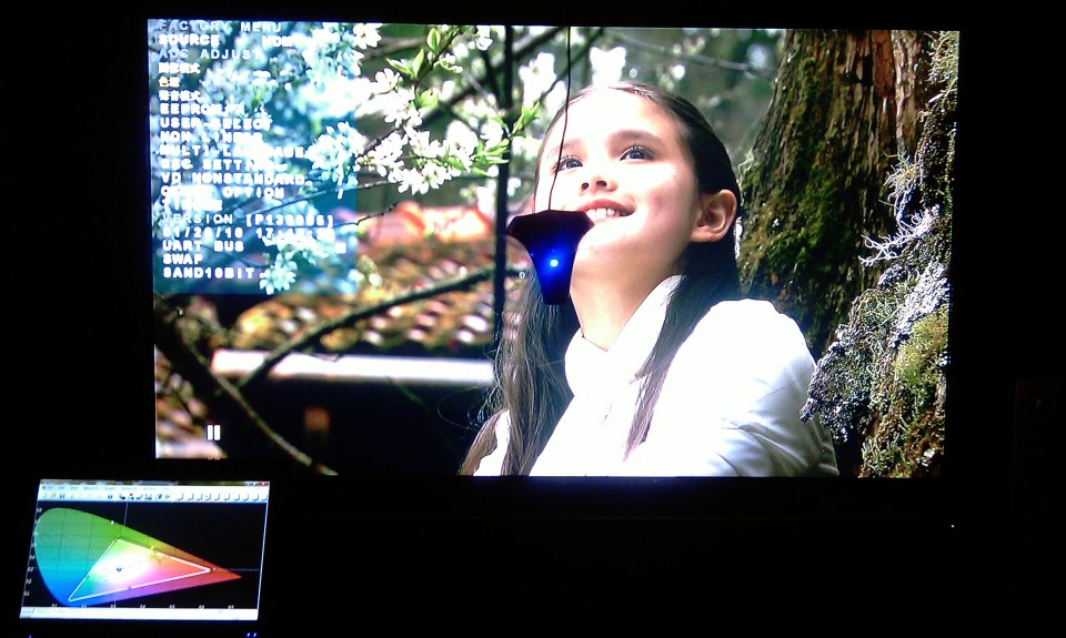

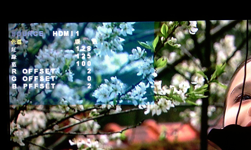

镇平兄, 首先要多謝您一路指導, 加上跟您買的 THX 眼鏡 for Tint and Color Calibration, 再搭上ColorHCFR 才算校色初階工具完整, 不瞞您說, 這37" LCD 花了我 $16xxx, 如此價位下的品質concernm 還真要心臟大顆才行, 在Gamma校正上,小弟我也已盡力了, Gamma若拉到 2.2, 其它項目又亂了, 只能折衷
下面是進工模調整的色溫部份, 看 Blue Gian的部份就知其出廠預設簡直是亂搞, 真是大開眼界了, Contrast, Brightness 用AVSHD 調了點但動作沒做太大, 只有Contrast 故意降了些讓Gamma部份更正常些, Tine, Color/Chroma 的部份我也用 THX 濾片小調, Sharpness 大調  (其default setting are all at 50, 照片裡是50, 但我用AVSHD 調成20), overscan 有電點過頭約98%, 但對一台$16xxx的房間用 LCD TV, 我該滿足了
joewang2003大大,它的gamma看來是落在2.0附近而且還頗平,這樣比較適合明亮些的環境看,2w不到的能校成這樣應該是偷笑了,下次換電視我也想買這個白牌了,哈哈。 ...
真平 發表於 2010-10-22 15:24
發表於 2010-10-23 04:33:49 | 顯示全部樓層
镇平兄, 首先要多謝您一路指導, 加上跟您買的 THX 眼鏡 for Tint and Color Calibration, 再搭上ColorHCFR 才算校色初階工具完整, 不瞞您說, 這37" LCD 花了我 $16xxx, 如此價位下的品質concernm 還真要心臟大顆才行 ...
joewang2003 發表於 2010-10-23 00:36
可是隱約看到大大的色域圖的色解碼應該是藍色濾片過不了才是,要不要再檢查一次?
