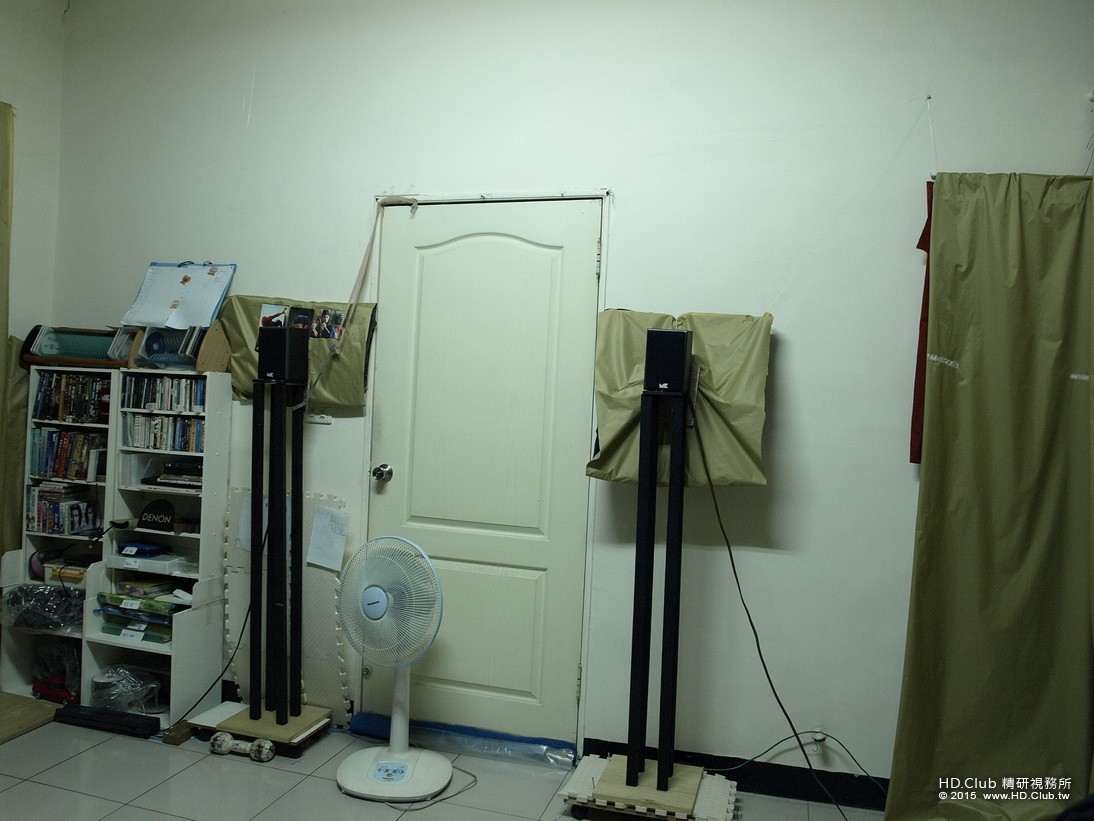

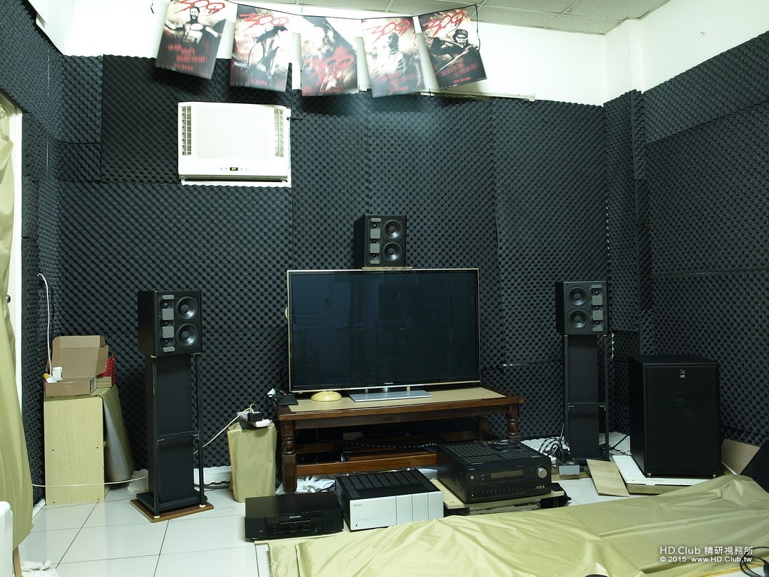

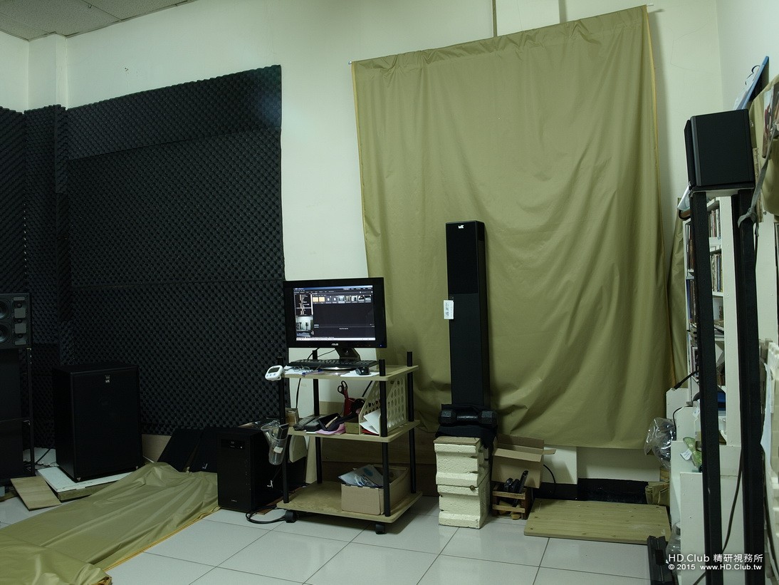

發表於 2015-7-28 22:51:16 | 顯示全部樓層
本文章最後由 layaten 於 2015-7-28 22:53 編輯
國際50ST60,專線
馬蘭士UD5007,integra dtr8.9,lexicon rx7,psaudio quintessence
s150X3,cs150,k5,mx350
stevensun大的擺位,器材,都跟我的好像歐
這是之前照片,PSADUIO沒拍,電視前有放地毯
目前黃色布只掛前半部,吸音棉貼重點放布後面,後面後半部就都沒掛布,其他部分都一樣
