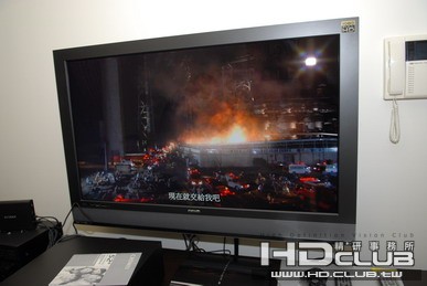

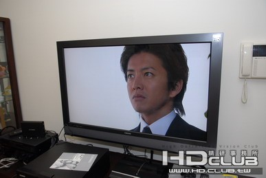

 樓主| 發表於 2008-2-17 16:09:53 | 顯示全部樓層
安裝設定完成,試播影片成功
 樓主| 發表於 2008-2-17 16:16:09 | 顯示全部樓層
從農曆年前初次添購LCD及PS3開始,
現在總算真正踏入HD畫質的世界
感謝一路以來相害及相助的朋友們
讓小弟全家人共同擁有一個高畫質的彩色人生
感恩!
