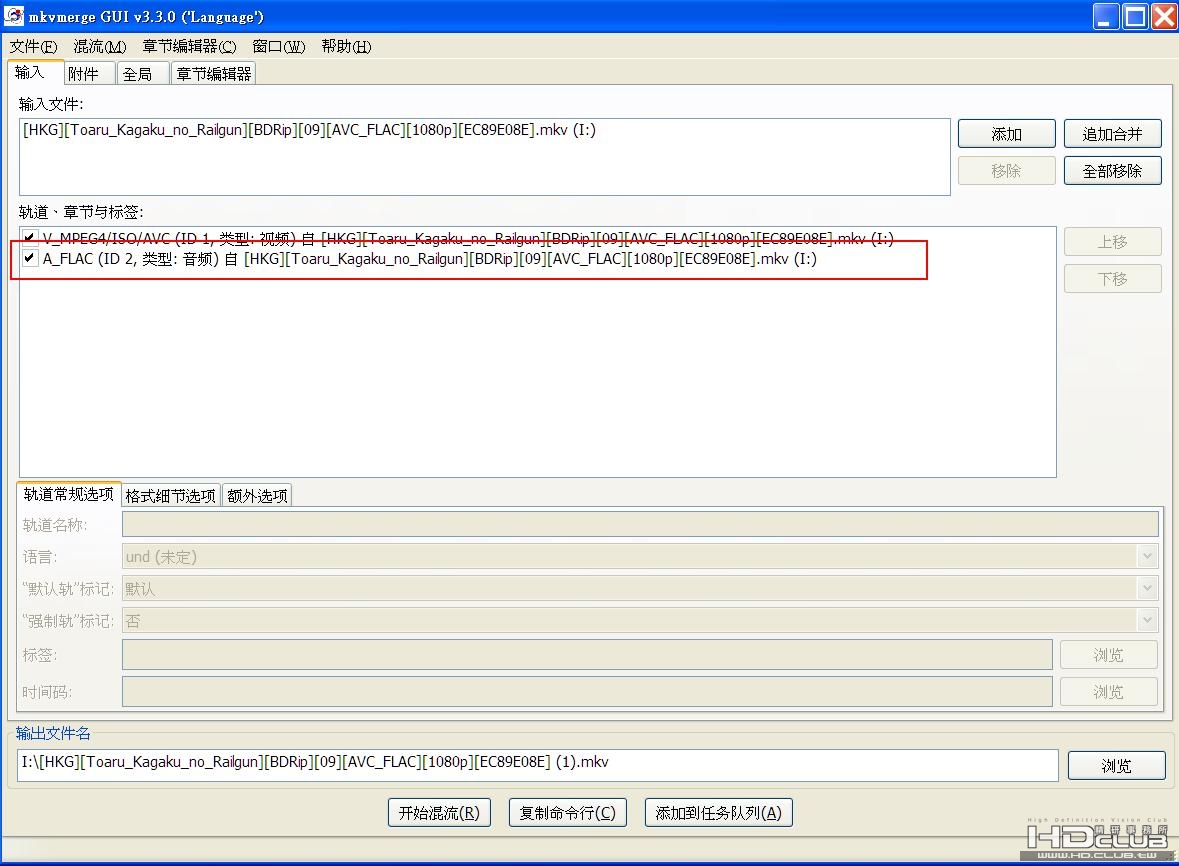

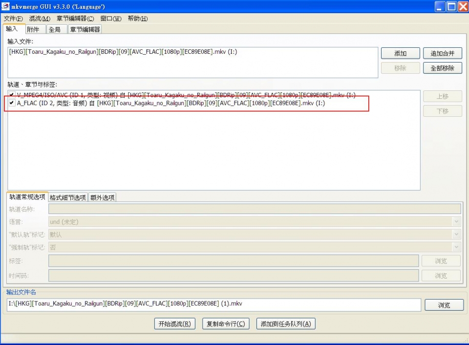

發表於 2010-6-21 07:29:11 | 顯示全部樓層
mkv+flac 音軌?這種封裝?
可以說明 例如?
asa00322 發表於 2010-6-20 22:36
就像我貼圖的這種格式。
還有我播放Avatar.2009.BluRay.HK.1080p.AVC.DTS-HD.MA5.1-CHDBits
的BDMV時,會出現頓的情形,請文有人是播放順暢嗎?
參與人數 1名聲 +5 收起 理由
asa00322 + 5
發表於 2010-6-21 09:21:46 | 顯示全部樓層
幫忙補充一下
SUMMER WARS Blu-ray 1080p H264 (FLAC 5.1ch+FLAC 2.0ch+AC3 2.0ch)
上面這個檔案前兩個音軌X1無法辨識所以沒有聲音
最後一個有聲音但那是評論音軌
另外請問X1以後會支援UTF-8字幕檔嗎
日文字型 ...
lu5052002 發表於 2010-6-20 23:46
根據我的經驗,目前所有播放機都無法正確解碼封在mkv中的flac音軌,即使是音樂播放時支援flac的機器也一樣.
